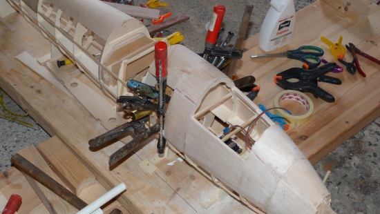

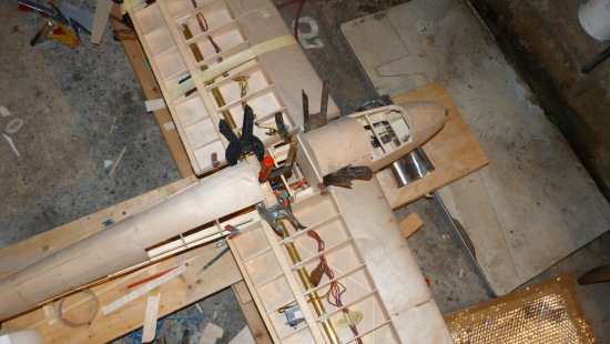

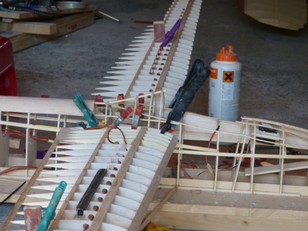

Nach dem wir das mit den RE(h)-Zahlen und Spatzen geklärt haben kann ich ja auch die lesten Geheimnisse unter der Beplankung/Bespannung lüften.
Ich bin ja nicht der PC/CNC-Könner, wenn schon Holzstaub dann selbstgemacht (mittlerweile schon mechanisch).
Dann passt manches auch nicht - neu machen / puschen oder den Fehler gleich planen ist die Frage!

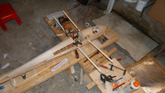

Meine Lösung für viele Fälle ist Fermacell Estrich Kleber (Ersatz für angedicktes Harz).
http://www.fermacell.de/de/docs/FERMACE ... 2-2011.pdf
Überall wo es halten soll aber zuviel „Spiel“ ist, kommt der zu Einstz.
Hat beim Abbinden eine Volumenzunahme von ca. 20% und bindet auf Grund der Luftfeucht ab. Wenn man es eilig hat oder die Klebestelle dicker ist, feucht machen.
Verbinden kann man alles Holz/GFK/CFK/Metall.
Der Vorteil ist die Volumenzunahme, man kann im vor Feld alles schön ausrichten, am Ende sind die „Löcher“ und Fehlstellen kraft- und formschlüssig zu.
Bei dem Wiederherstellen von fehlendem Styropor an Styro- Abachi -Flächen habe ich damit auch sehr gute Erfahrungen.
Hauteinsatz ist aber der Einbau vor Steckungen.
Bei mir aber nur Rippen Flächen aber vielleicht kannst Du es ja Übersetzen.
Ersatzharz mit Auffüllfaktor!
Messingrohr einstecken/Ausrichten in Holm/mit Kleber auffüllen/Holm beidseitig beplanken/ warten bis fest/ ausgetretenen Kleber entfernen – wenn fest lässt er sich wie Holz bearbeiten/ Messingrohr zwischen Rumpf/Fläche trennen/ fertig!

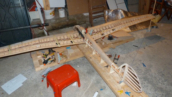

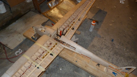

Ein paar Fotos dazu – bei OBS und Sturm war die Fläche nicht das Problem – durch die starke V-Form konnte ich keine durchgehende Steckung nutzen, also im Rumpf trennen und damit V-Form einstellen – gleichzeitig aber alles kraft- und formschlüssig mit dem Hauptspant verbinden.
D-OBS Spannweite 5,2m geteilte Steckung
D-STURM Spannweite 5,0m geteilte Steckung
Bei Foto Libelle sieht man den Kleber und die „normale“ Verfahrensweise.
Re: Baubericht 4m Standard-Libelle
Verfasst: Do 10. Jan 2013, 13:37
von Bernd H
Sevus
Die idee mit dem Fermacell ist gut! Es fuktionieren auch alle anderen Pu kleber.
Aber Achtung die wirkliche Aushärtung bei Füllungen mit Klebstoff Schichtdicken ab 2mm dauert länger als 48 Stunden und der kleber schiebt nach während der Aushärtzeiten . Darum Unbedingt die fixirungen länger dranlassen!
ES gibt nichts schlimmeres als verzogene festbetonierte Seckungen !
