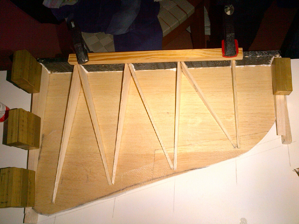

Ich habe angefangen die Leitwerke zu bauen.

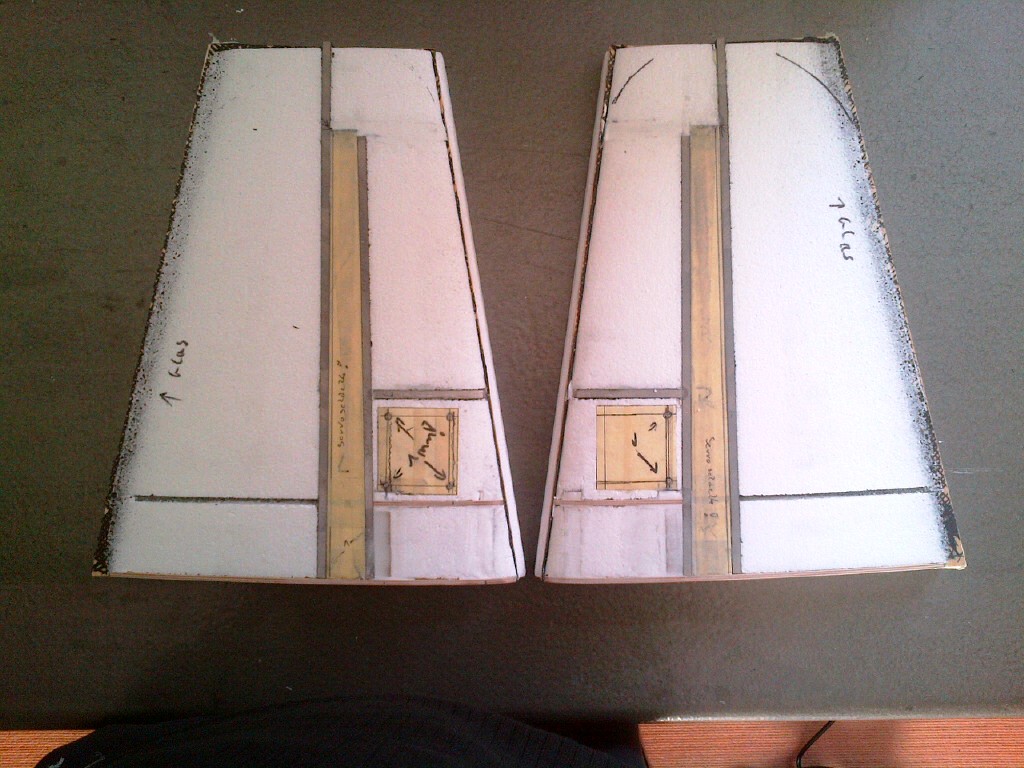

Der Aufbau sieht so aus:
1mm Balsa und 50g/m^2 Kohle vollflaechig. Das Ganze soll dann am Ende mit Glas beschichtet werden.
Hier ein paar Bildchen:

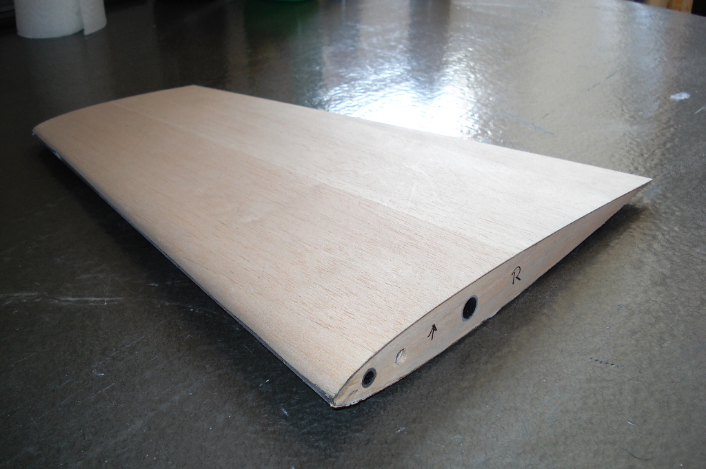

Unterseite Beplankt
Unterseite Beplankt
Steckung eingepasst
Steckung eingepasst
Einbauten eingeleimt
Grob verschliffen
Grob verschliffen

Hallo Peter,
Das wird ein ganz schöner Koffer.
Wie hast du die Stege gemacht, beschichtetes Rohacell?
Frank
Re: DFS Habicht 1:3.7
Hallo Frank,
die Stege sind aus 5mm Balsa hochkant mit 80er Kohle diagonal beschichtet. (Wenn Du Reste uebrig hast, bekommst Du die Stege sogar zu Nulltarif)
Ich finde das laesst sich einfacher einpassen, als Schlauchstege und ist sehr leicht.
Bei der Libelle hatte ich das im LW auch so gemacht.

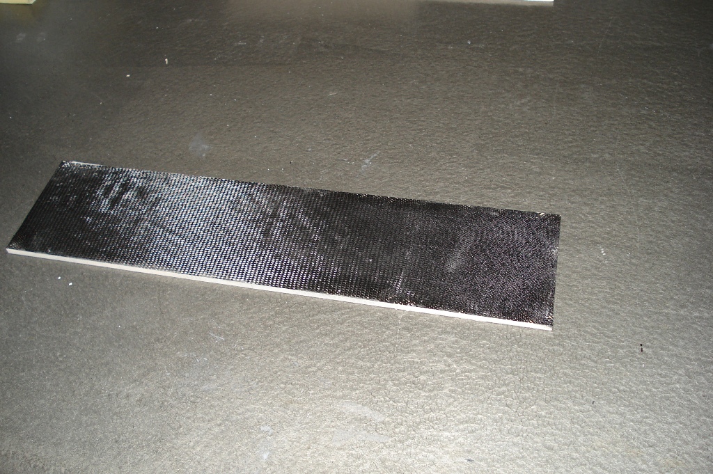

so sehen die Stege im Rohzustand aus:

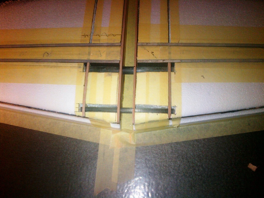

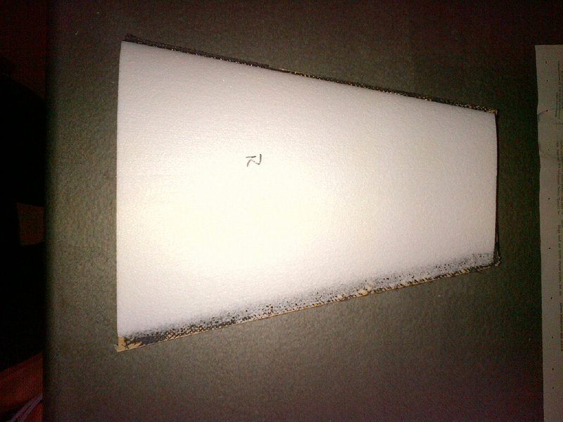

UND GLEICH EINE FRAGE: Die Kreppstreifen(?) auf den Styroporrohlingen - presst du die mit ein oder ziehst du die vorher runter?
Hallo Harry,
freut mich dass es Dir gefaellt :mrgreen:
Die Kreppstreifen benutzte ich zum Anzeichnen und zum verschleifen der Stege, damit schleifst Du das Styro nicht weg.
Die Kreppstreifen kommen am Ende fasst alle wieder runter.
Sie bleiben nur da drauf, wo am Ende das Styro entfernt wird und nicht an der Beplankung haften soll:
Im Einlaufspalt der Dichtlippe (zwischen den Stegen) und bei den Servoausschnitten.
Ich hoffe das hilft Dir weiter

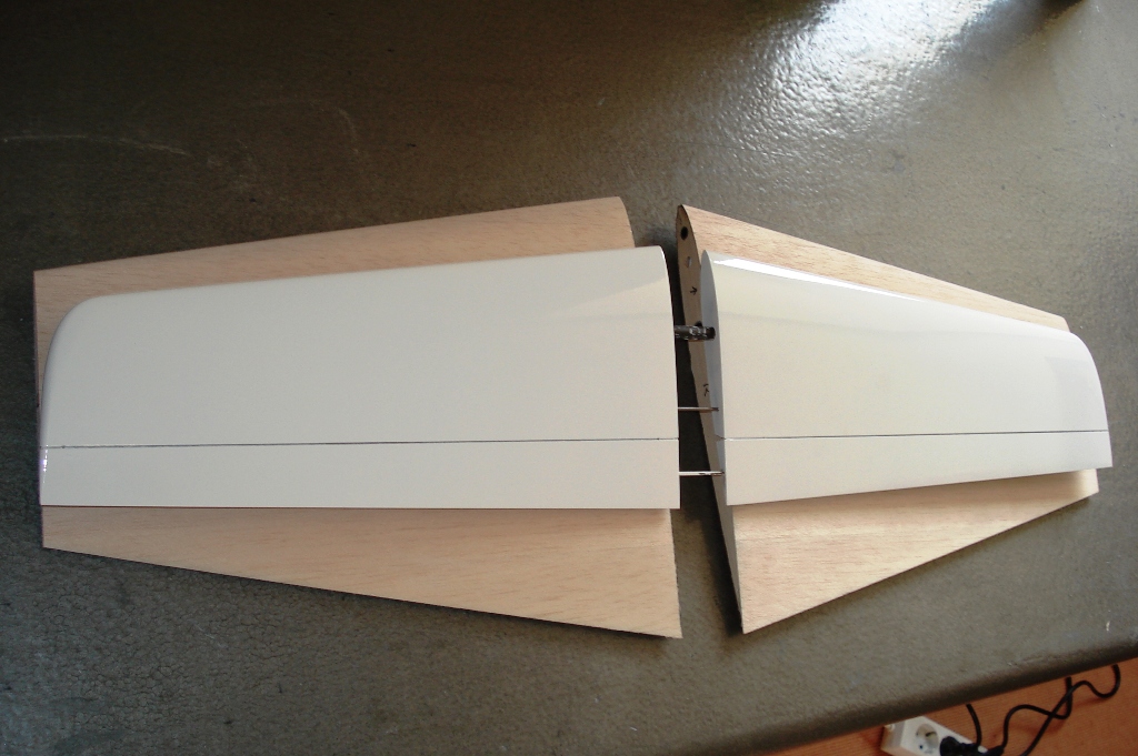

Kleiner Fortschritt:
fehlen noch die Flaechen und das Seitenruder....

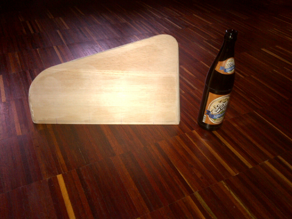

Hier ist inzwischen ein huebsches Seitenruder entstanden.
Aufgebaut ist es aus Balsarippen mit einer Beplankung aus 1mm Balsa.
Um ein wenig mehr Festigkeit zu erreichen, habe ich die Balsabeplankung auf der Innenseite noch mit 50er Glas beschichtet. In der Endleiste liegt zusaetzlich noch ein Glasband.
Zuerst Glas auf die Beplankung leimen:
Seitenteile beim Pressen
Dann alles zusammenleimen:
Innenleben
Innenleben
Das fertige Teil sieht dann so aus (die Drehachse fehlt noch);
als Groessenvergleich dient hier ein Gegenstand des taeglichen Bedarfs:
Leitwerk grob verschliffen

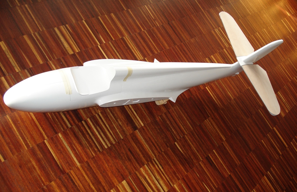

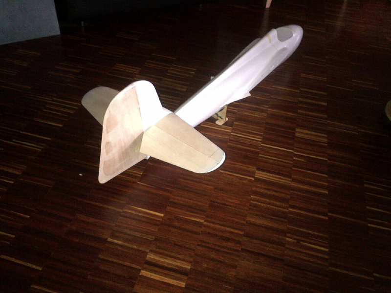

Und so sieht alles zusammengebaut aus:

Servus Peter
Ich verfolge deinen Berich schon seit Anfang an. Auch den von deiner Libelle hab ich mit Begeisterung gelesen.
Den Gegenstand des "Täglichen Gebrauchs" kenne ich auch recht gut, bzw die Marke "Berg".
Das richtige Bier für Hangflieger auf der Alb. ;-)))
Das Weissbier ist eines der besten bei Euch. Habe es auf dem Falkenberg bei Metzingen, wo ich fast jedes Jahr mal für ein paar Tage bin zum Wandern, oder auch am Jusi zum Fliegen.
Freue mich auf weitere Bilder und News von der Fliegenden Schrankwand
Ja, das richtige Werkzeug ist wichtg :mrgreen:
Lass hoeren, wenn Du mal in der Gegend bist.
