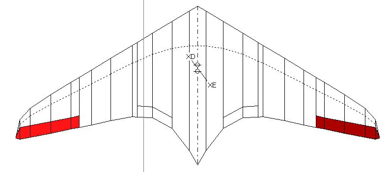

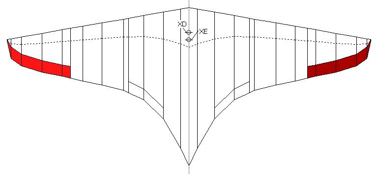

UweH hat geschrieben:Ich hab mir ein paar Gedanken zu dem Thema gemacht und bin auf den Trichter gekommen, dass eine rückwärts fliegende Horten IX eine gute Basis für die Entwicklung eines Mini-Bretts wäre.
So sieht eine Ho IX aus, ich denke die Form ist den meisten bekannt:
130116 Ho IX.jpg (26.71 KiB) 5601 mal betrachtet
Wenn das Teil rückwärts fliegen soll, sind die Winkel etwas anzupassen, wie man auf dem Bild sieht sind dann allerdings die Ruder auf der falschen Seite, außer man will nur über die Nasenklappen von Klaus Jakob steuern, aber das funktioniert ohne zusätzliche Elevons sicher nicht so toll. Der Ranis-Screenshot sah zu diesem Zeitpunkt Gestern Abend noch so aus, das war beim ersten Feierabend-Augustiner:
130116 H IX rückwärts.jpg (25.02 KiB) 5601 mal betrachtet
Jetzt muß ich noch was anderes machen und weil ich morgen früh raus muß weiß ich nicht ob ich das Ergebnis nach dem x-ten Feierabend-Augustiner von gestern heute noch posten kann....schaun mer mal.....(x = geheim :roll: )

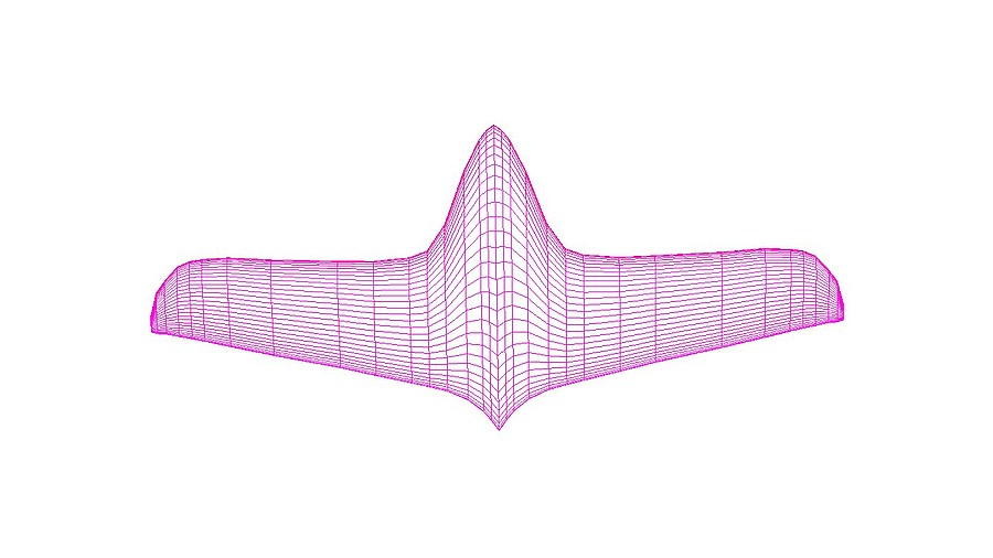

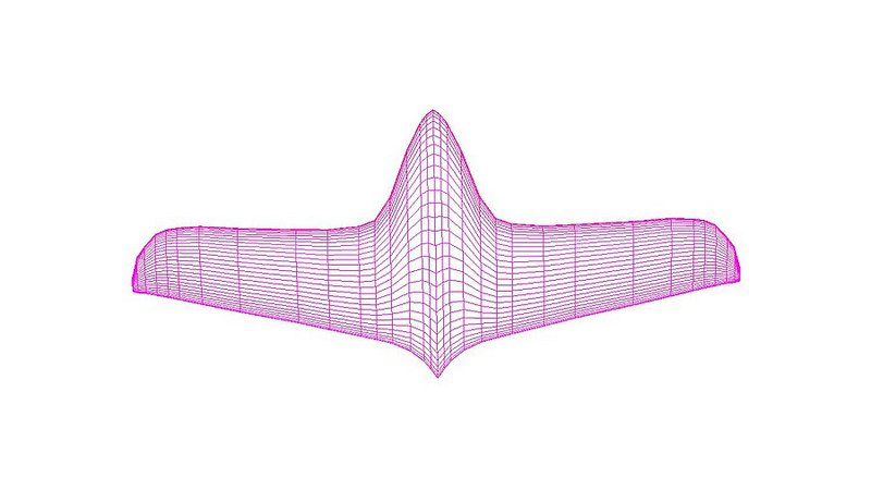

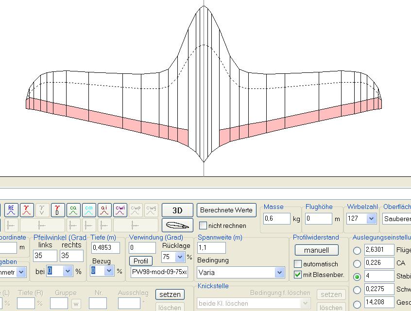

Beim umdrehen der Horten IX im Ranis haben sich zuerst noch ein paar Winkel verändert und die Nähe zur Augustiner-Brauerei während des Entwurfsvorgangs hat dann zu einer weiteren wesentlichen Formbeeinflussung durch das typisch geschwungene, bayerische Weissbierglas geführt. Hier das Ergebnis mit der bitte um Kommentierung, Spannweite 1,1 m:
und hier extra für Rona der Entwurf für Magenta-IMC, aber derzeit noch im Netzstrumpf-Design für die derzeitige Mehrheit der pupertierenden verliebten Jungs:
