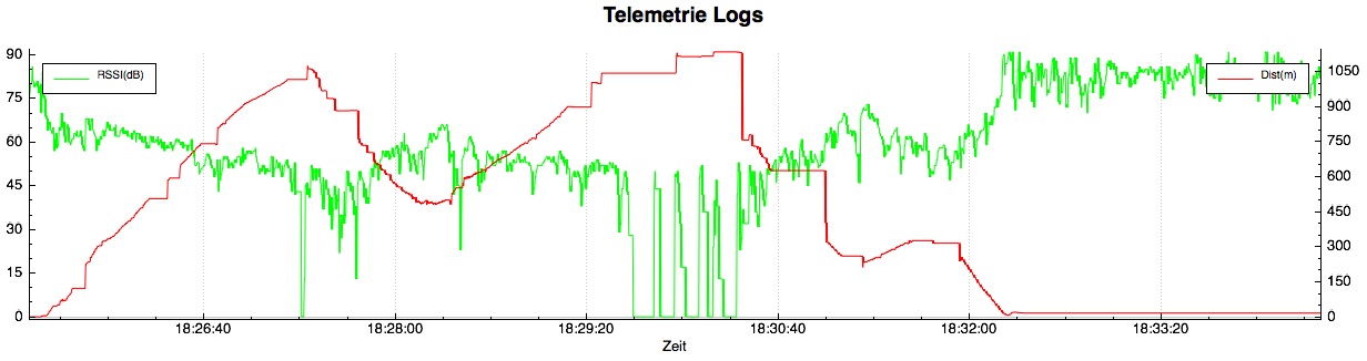

es häufen sich ja in letzter Zeit Berichte und Gerüchte um Probleme mit dem FrSky-Zeug. Hier damit jetzt auch mal mein Senf und meine Leidensgeschichte diesbezüglich:
Ich habe sehr früh eine Taranis — damals noch aus HK — gekauft. Ich bin Jahrelang mit D-Empfängern und der „guten alten“™ US-firmware problemlos geflogen: Ob Schaumwaffel, RES, Arthobby-JK-Thermic, Vollkohle(/Kevlarnase)-DLG oder (ältere) F3Jler: Alles super, bin sehr oft auch weiter raus und auch hoch raus (~700-800m waren schon öfter drin) geflogen. Niedrige „heimkehrflüge“ mit Nase direkt auf den Piloten, nie die Antennen besonders verlegt. Alles war gut. Die Welt war ein schöner Ort.
Seit einiger Zeit habe ich dann X-Empfänger gekauft. Erst in kleinen Holzmotorfliegern probiert. Damit fliegt man nicht weit weg, alles war gut. In einem kleinen ~1.2m Hang-brett. Auch das blieb immer nahe bei mir — alles war gut.
Vor kurzem gab es dann mit dem ersten Gehalt etwas ganz besonderes: Den Orca von Aer-o-tec. Übrigens ein ganz toller Flieger
. Also, dachte ich mir, dem guten Teil gönnst du wieder was. X6R, nicht den käsigen alten D8R-II der noch rumlag. Mit dem 7ten Port für den Akku war der auch bequem anzuschließen, und die Breite passt genau in das mitgelieferte Akkubrettchen rein. Perfekt! Die Antennen habe ich extra in Bowdenzugröhren verlegt — im Rumpf, denn der Orca hat eine Kevlar/Glas-Nase. Etwa 90° zueinander, und auch nicht zu nahe beieinander, so sollte das doch gut werden.
Nach einigen Flügen, als ich den Gummihochstart etwas besser konnte, und mit dem Orca erste Thermik ernsthaft ausschnüffeln konnte ging das leiden los: Ab ~200meter oft mal RSSI < 43, also Warnungen. Meistens bin ich dann abgestiegen, habe alles überprüft, manchmal auch nochmal einen (weit über zufriedenstellenden!) Reichweitentest gemacht — und bin dann eben in Ermangelung von Alternativen weitergeflogen. Ich wollte dann aber doch mal wieder sorgenfrei segelfliegen, also viel nachgelesen. Es gab ja zu der (aktuellen) EU-LBT-Firmware viele Meldungen. Bei den meisten eher schlecht, manche jedoch sagen dass vor allem mit den X-Empfängern die neuste LBT besser tat. Zur Sicherheit habe ich auch noch 2 weiter X6R (einen mit PCB-Antennen, einen normalen) und ein externes XJT-Modul mitbestellt. Auch wenn weiterhin die D-Empfänger gingen wollte ich sicher sein dass alles zueinander passt.

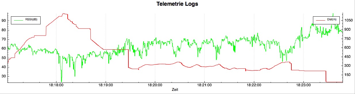

Zunächst einmal verhielt sich das XJT seltsam: Es zeigte SWRs von ~28-35 an, wobei mein internes RF immer 0 zeigte. Wenn ich die Antennen umfasste, dann war das Interne bei 1-2, das Externe bei ~49. Laut dem OpenTX-Sourcecode und dem Statement von FrSky ist die SWR jedoch kein Stehwellenverhältnis in dB, sondern eine magische Zahl ohne Einheit die wenn sie größer als 0x33(=51) ist eine „defekte Antenne“ anzeigen könne — nichts weiter.
Dann habe ich nun eben mal meine ganzen Empfänger und das interne Modul auf neusten LBT-Stand gebracht. Was auf dem Externen war weiß nur der FrSky-Mitarbeiter der die geflasht hat, im Auslieferungszustand ging der Rangetest keine 5m (vmlt die alte non-LBT-EU?). Auch das schafft Vertrauen. Also auch auf’s externe die Neuste drauf.
Jetzt wieder zum Test … zu erst einmal mit dem Externen probiert — weiterhin schon ab ~250m (direkt über’m Kopf) RSSI oft < 42. Zusätzlich beim Gummi-Ausziehen wenn der Sender direkt neben der Nase (also eigentlich zu nah für sinnvolle Messungen) ist oft 0er-Einträge. Dann ab ~350m hatte ich tatsächliche Empfangsausfälle mit Failsafe — dann bin ich sofort abgestiegen und gelandet. Soweit alles „gut“. Das externe Modul ist wohl (siehe auch SWR im Vergleich?) irgendwie Käse.
Also wieder an das Interne. Da war jetzt schon ab ~250m Signalverlust/Failsafe bemerkbar. Also wieder absteigen, und zum Landen reinkommen. Auf etwa 5m Höhe, auf ~50m Abstand dann … Signalverlust und VOLL HÖHENRUDER. Schock, der Flieger setzt zum Parabelflug an … kippt ab … fängt sich wieder, setzt auf ~3m zur nächsten Parabel an, kippt ab — mittlerweile habe ich die Funke über meinen Kopf gerissen, und renne auf den schon nahen Flieger zu … die Parabel führt richtung Erde — ich sehe mich schon Trümmer sammeln. Da kommt das Signal wieder: „Telemetry recovered, signal low“ … DANKE FÜR DEN HINWEIS! noch ~0.5m Höhe: Ich drücke kurz, ziehe beherzt, und setze den Flieger gerade noch so auf den Platz ab. Und breche mit einem schieren Herzinfarkt zusammen. DAS hätte ich nicht erwartet.

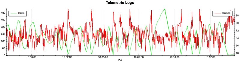

Seitdem habe ich einige Testflüge mit einer Schaummotorgurke unternommen — mit dem selben/gleichen Empfänger und absichtlich schlechter Antennenpositionierung kann ich das Problem jedoch nicht reproduzieren. Nur gelegentliche 0er im Log bekomme ich egal bei welcher Firmware und egal ob mit dem internen oder externen. Auch zwischen PCB- und Stummelantennen am X6R gibt es kein Unterschied.
Tja … und jetzt? Klar könnte ich mit Antennen nach außen verlegen, +5dB-Gain-SMA-Antenne am Sender oder sonstwas rumprobieren. Aber dafür den schönen Orca auf’s Spiel setzen …? Zumal: Kevlar/Glas-Rumpf schirmt ja nix ab … viel kann es also nicht bringen.
Nach reichlicher Abwägung der verschiedenen Alternativen werde ich nun wohl auf Jeti wechseln. So schön OpenTX ist, so ein Preisleistungskracher die Taranis auch war — und so zuverlässig die D*-Empfänger mich über Jahre begleitet haben. Das was FrSky sich da mit LBT-Firmwares und den X*-Empfängern leistet ist gemeingefährlich. Ich habe mein Vertrauen leider verloren. Der Flexibilität von OpenTX, und den schönen OpenXSensor-Basteleien werde ich jedoch nicht nur eine Träne nachweinen. Das war wirklich einfach toll.

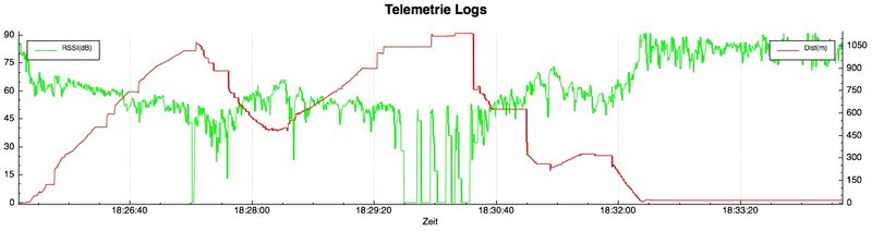

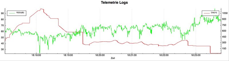

Re: Fr Sky Sender TARANIS
Ich kann Deinen Unmut nur zu gut verstehen. Auch ich kämpfte eine Zeit lang mit RSSI Problemen und Failsafes.
Ich fliege eine X9E mit neuer LBT Firmware und nutze dazu alle möglichen X-Empfänger. In meinem Thermal Instinct von Höllein habe ich einen GPS-Logger 2 von SM Elektronik eingebaut. Damit bin ich ein paar mal für einen 3m Segler bis an die Sichtgrenze gegangen.
Zunächst einmal der Flug vom letzten Wochenende: Dieser Flug ist allerdings mit einer "normalen" Sendeantenne erfolgt ebenfalls mit 2dBi Gewinn allerdings einem SWR um 16-17. Der SWR Wert scheint aber eh für die Tonne zu sein. Auf 500m kam nur einmal kurz eine Warnung und das wars. Im Vergleich zu den folgenden Grafiken ist der Empfang bei 500m mit dieser Antenne um einiges besser. Mit der originalen Stummelantenne hatte ich größere Probleme wie hier: Ein mal kurzzeitig runter unter einen RSSI Wert von 30 aber kein Failsafe. Nur kurze Warnung, das wars.
Noch am gleichen Tag mit exakt gleichem Setup mit exakt gleicher Flugrichtung und nahezu exakt gleichem Abstand passierte dann das hier: 4-5 Failsafes, vollkommener Kontrollverlust, Angst um Absturz, entgegenrennen zum Flieger. Nicht schön.
Ich habe dazu noch eine 2,5db Antenne und eine große 3db Antenne probiert. Am Besten mit GROSSEM ABSTAND war die Antenne mit 2,5dBi. Dies ist eine 2,4 GHz Antenne von ImmersionRC und für deren Videoübertragung genutzt (der Antenne ist es aber egal, wen oder was sie "überträgt"). SWR 1 oder 0 und (leider kein Log hierzu) auf eine Distanz von ca. 800m minimal RSSI 51 gewesen (am Display ausgelesen).
Da ich aber nicht weiß, ob es legal ist 2,5dBi am Sender zu nutzen bleibe ich bei meiner 2dBi, die ich über ebay aus England her habe (der Anschluß ist halt so selten). Ein derzeitiger Kompromiss. Meine erste Stummelantenne ab Werk passte nicht richtig. Das Plastikschutzcover war am Gewinde zu lang, so dass es aufsetzte am Aluminium bevor überhaupt das Gewinde an sich richtig zugriff. Erst nach Abschleifen ging es. Habe zudem weitere Ersatzteilantennen bestellt. Drei Stück: alle waren gleich mies.
Nichts desto trotz: auch ich überlege nach auf Jeti umzusteigen für meine "normalen" Modelle und meine X9E nur noch für mein FPV Zeugs mit externem Modul von ImmersionRC 433MHz zu nutzen.
Da bei Dir nahezu alle Empfänger Probleme bereiten würde ich den Sender zu EngelMT oder MHM einschicken. Die können ausmessen und haben beide wirklich tollen Support. Gegebenenfalls muss die Hauptplatine gewechselt werden, da hier das XJT Modul aufgelötet ist. Kostet leider um die 80,- € bei EngelMT.
Wäre die Welt doch schön: Qualität von Jeti und Programmierfreihiet von OpenTX... Leider gibt es das noch nicht
So long,
Marcel
So long,
Marcel
