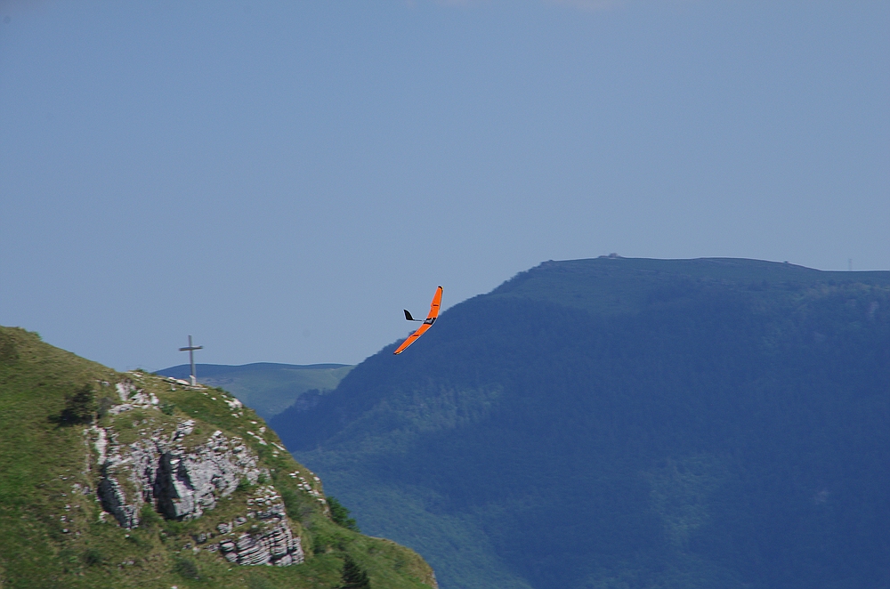

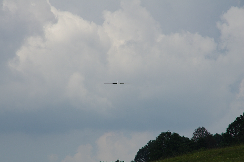

Hier ein Video vom Dispar Mini bei gutem Tragen in Polsa und noch ein paar Impressionen von Elmars Kamera, ich glaube einige Bilder hat Uwe damit gemacht, danke an beide und Claas für die schönen Fotos :thumbup:

Die Fotos sind viel besser, als die die ich gemacht habe!
