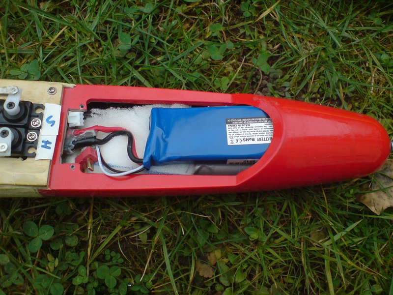

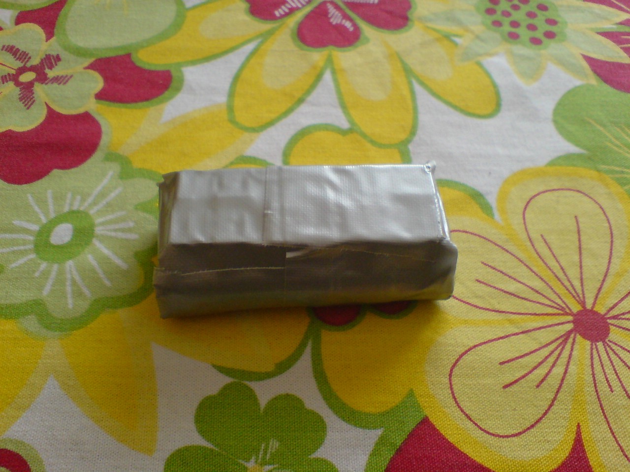

So ich habe fertig...zum Erstflug denke ich
Habe jetzt zusätzlich zu dem alten Empfänger-Akku noch 90g Blei dazu gelegt und den SP auf 95mm eingestellt,so das der Drache Kopflastig ist.
Es ist jetzt vorne in der Nase ein Zusatz Gewicht von genau 300g drin,davon kann ich 90g wieder entfernen.(210g wiegt der Akku)
So und nun kann der Tag des Drachen kommen

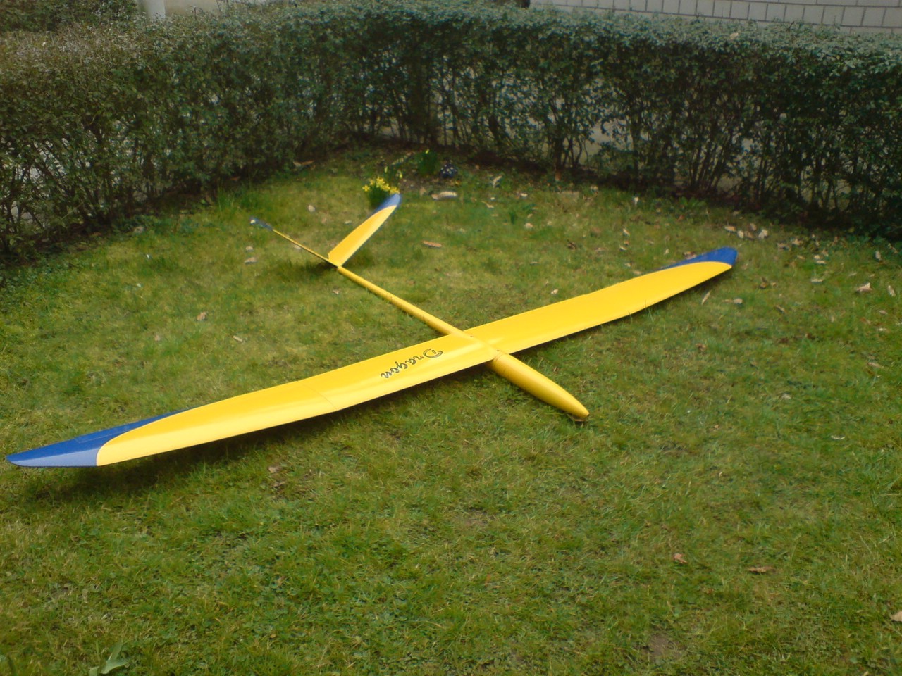

Ich möchte gerne mein Dragon von unten noch besser sichtbar machen...und da habe ich das gefunden; http://www.fliegerwiese.de/Fotoalben/20 ... 090607.htm
das erste Bild.
Kann man das ohne Farbe realisieren? also mit Folie?
das erste Bild.
Re: Dragon von Valenta
Gegenfrage... warum nich?Oepfel hat geschrieben: Kann man das ohne Farbe realisieren? also mit Folie?
Das heißt ich kann mir Gelbe Orocover Folie holen und einfach drauf bügelnfoobos hat geschrieben:Gegenfrage... warum nich?Oepfel hat geschrieben: Kann man das ohne Farbe realisieren? also mit Folie?
Wenn das so einfach sein sollte werde ich das tun
Nein Jürgen, ganz so einfach ist es nicht, aber fast.Oepfel hat geschrieben:Das heißt ich kann mir Gelbe Orocover Folie holen und einfach drauf bügelnfoobos hat geschrieben:Gegenfrage... warum nich?Oepfel hat geschrieben: Kann man das ohne Farbe realisieren? also mit Folie?![]()
Nimm selbstklebende Orastick oder Oracal (z.B. von einer Werbefirma)
Bei größeren Flächen nehme ich einen Deozerstäuber (oder Blumenspritze) mit Wasser und einem kleinen Tropfen Spüli drin.
Folie zuschneiden, Spüliwasser aufsprühen und Folie aufbringen. Durch das Wasser drunter lassen sich Blasen vermeiden und die Folie auch mit etwas Geschick noch ein bisschen schieben oder wieder abziehen.
Dann mit einem weichen Lappen anreiben und das Wasser und Blasen dabei nach außen rausreiben.
Nachteil: jetzt dauerts ein paar Stunden bis das restliche Wasser ausdiffundiert ist.
Bei Orastick kannst Du jetzt die Ränder noch etwas anbügeln um die Haftung zu verbessern, aber nicht zu heiß damits die Oberfläche oder der Stützstoff nicht beschädigt wrd. Oracal läßt sich nicht bügeln und hat das auch nicht nötig.
Fertig
