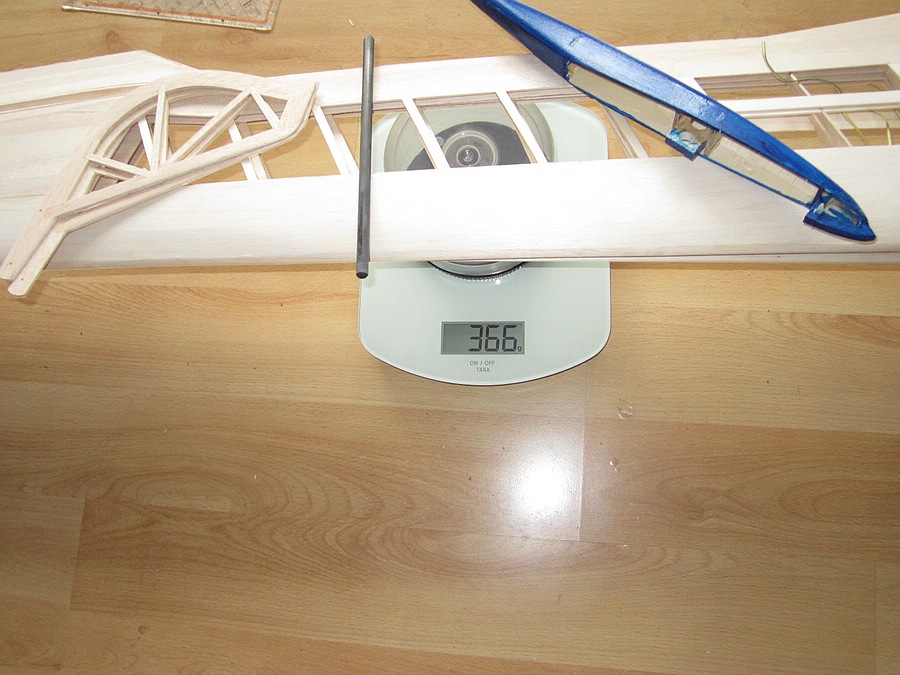

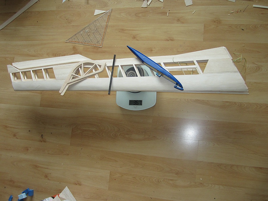

ganz so extrem war der Unterschied letztlich doch nicht, die Flächen wogen mit Nasenleiste vor dem Ruder abschneiden zusammen 310 Gramm. Ich hab gegenüber der Serie nur einen Teil der Beplankung gegen gewichtsselektiertes Balsa ausgetauscht und auch sonst auf gewichtssparenden Klebereinsatz und den Verzicht auf unnötige Verstärkungen geachtet.
Inzwischen bin ich etwas weiter, auch die Winglets sind rohbaufertig und das Bild der Wiegeprobe vor dem Porenfülleranstrich vom Freitag zeigt 366 Gramm ohne RC.
Ich denke der fertige Leicht-Ares wird unter 600 Gramm bleiben und damit etwa 100 Gramm leichter sein als ein üblicher Serienbau und etwa 200 Gramm leichter als mein Prototyp beim Wettbewerb in Dachau.....schaun mer mal wo ich letztlich raus komm und was das bringt ;-)

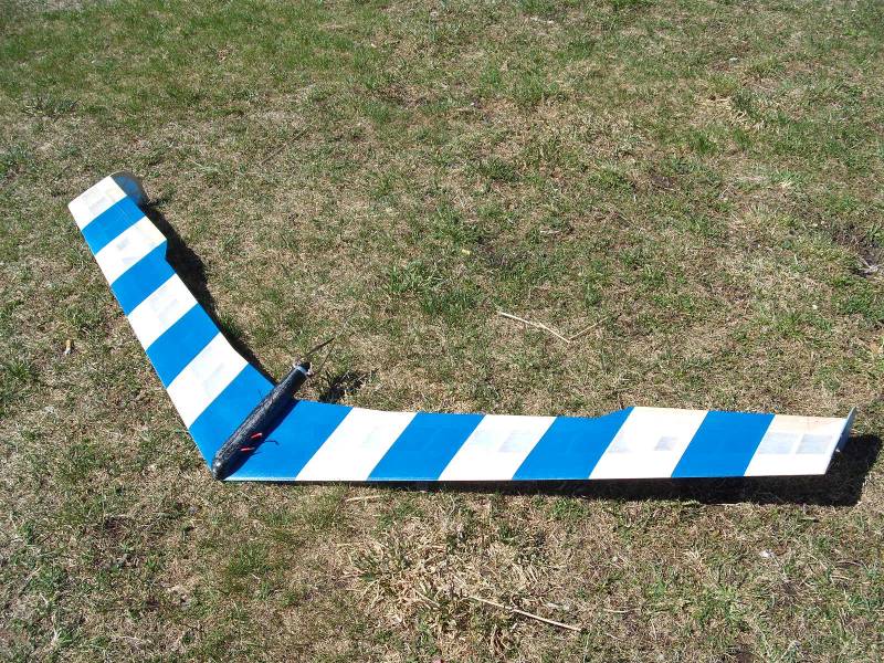

Ich habs nun endlich mal geschafft meiner Ares etwas Farbe zu spendieren.
Raus gekommen ist eine " Bavari-a-res " :mrgreen:
Bavari-A-res unten.jpg (172.87 KiB) 4960 mal betrachtet
Der bayrische Himmel in strahlend blau hat sie heut auch schon dankbar angenommen und auch lange behalten, bis ich wie ein kleines Mädchen geschriehen hab "gib sie wieder her..." :mrgreen:
Beiträge: 1155
der ist ja schick geworden. Besonders von oben! Wie hast du das gemacht?
Hallo Mario
Bespannt ist mit Vlies und auch normal 1:1 verdünntem Spannlack 4 Schichten lackiert. Das Muster habe ich mit glattem Kreppband abgeklebt und die Farbe aus der Spraydose aufgeneblt.

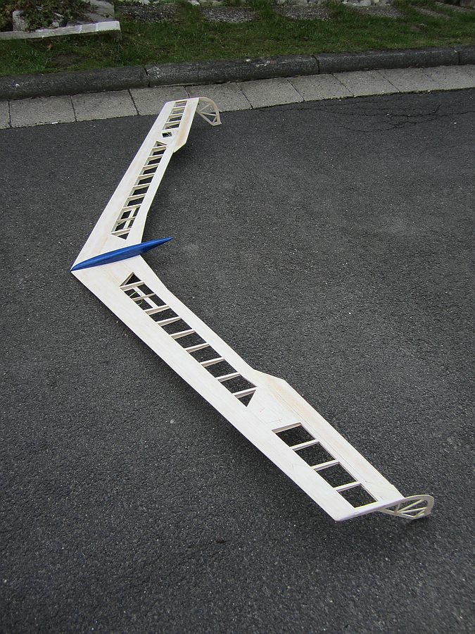

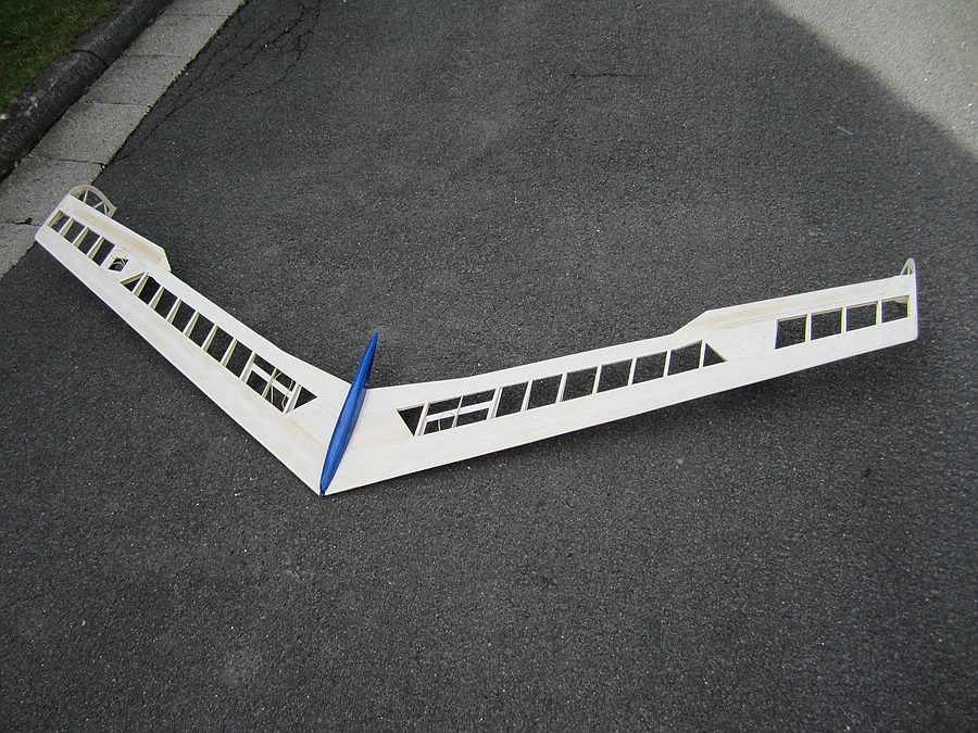

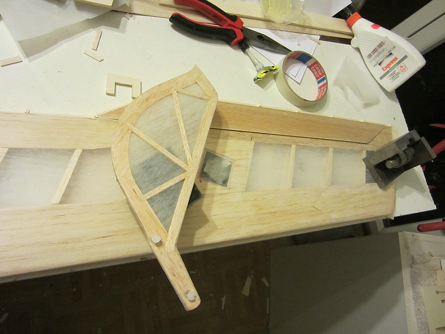

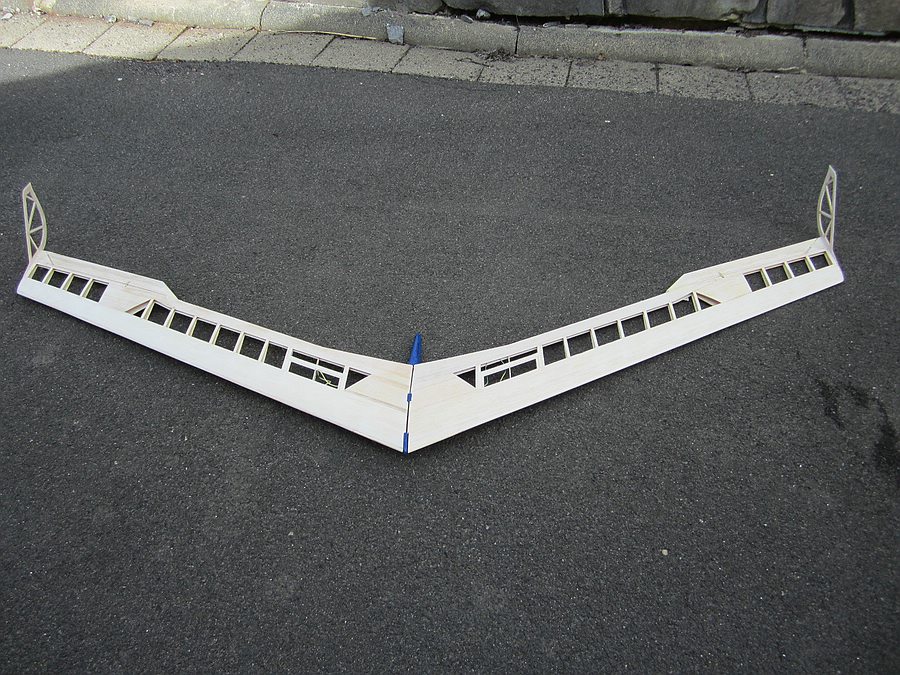

Ich hatte heute "Rohbauhochzeit" mit dem Competition-Rumpf.
Für die Bremsklappen teste ich das neu erworbene Vacuumzubehör für meine alte Membranpumpe und hab gerade ein Kohlevlies-Balsa-Sandwich im Sack. Leider hab ich nur maximal -0,5 bar Unterdruck, sicher genug für die meiste Schaumpresserei, aber für andere Bauteile wie diesen Klappenrohling hätte ich mir etwas mehr Wums gewünscht....Hauptsache die alte Maschine läuft und das tut sie jetzt seit 1 1/2 Stunden ohne zu murren.
Morgen will ich mit der Vliesbespannung los legen, hab ich noch nie gemacht....
Hier die Bilder vom aktuellen Rohbauzustand:
