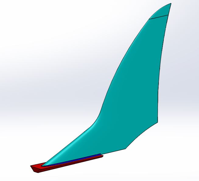

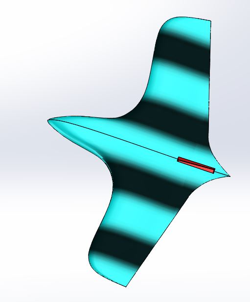

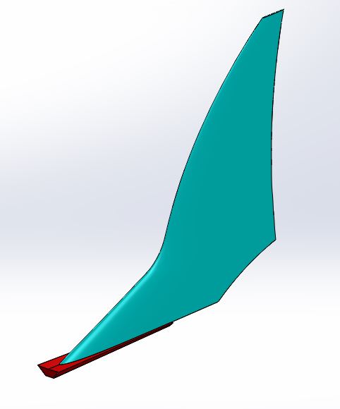

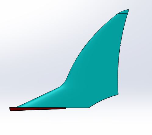

Nicht das ihr meint ich mache hier nicht weiter ,
hier mal das Leitwerk ,
- Leitwerk.JPG (17.57 KiB) 4008 mal betrachtet

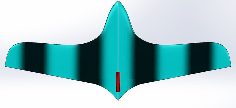

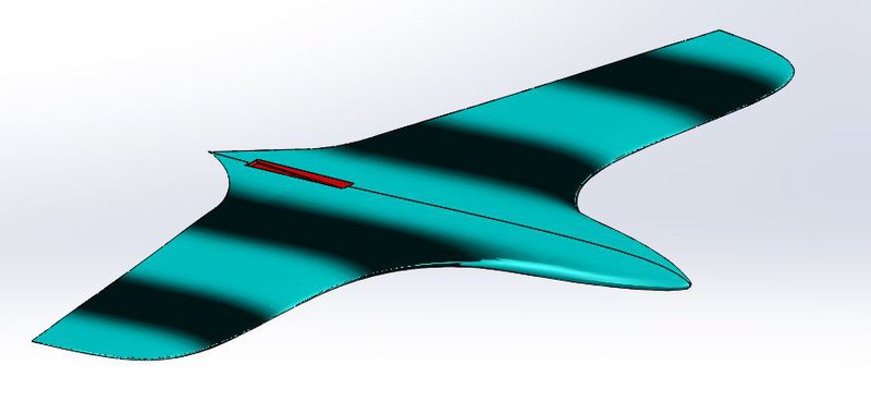

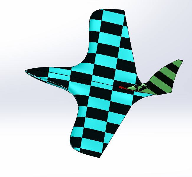

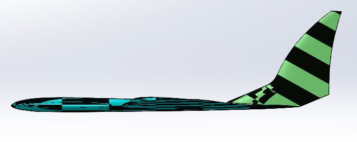

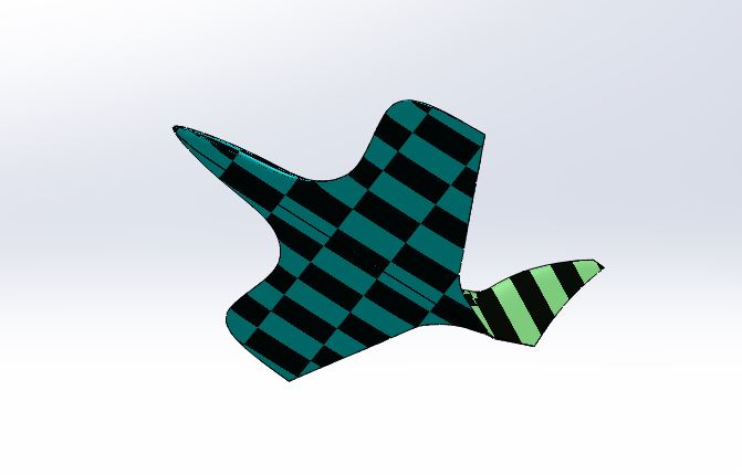

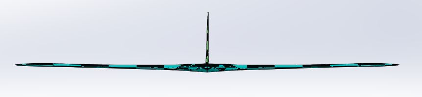

es gibt vorschritte so sieht nun der Flieger aus , das was man so rot schimmern sieht im Bereich Leitwerk ist die Befestigung
vom Leitwerk , die in den Flügel mit einer 14x14mm Dreikantleiste realisiert wir ,
Kleinigkeiten sind nun noch zu machen , aber auch die erfordern zeit .
Hallo Norbert
Das sieht richtig Rattenscharf aus mit dem Schachbrettmuster, wäre sicher mal eine Variante wert.
Klasse Arbeit die du da machst. Bin gespannt was am Ende dabei rauskommt.
Norbert,
Klasse, mann sieht die speed

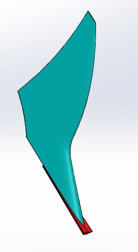

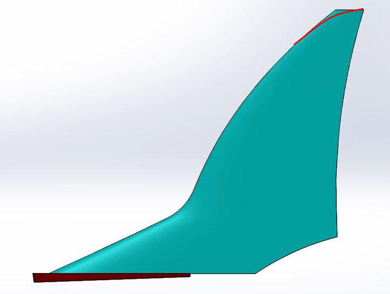

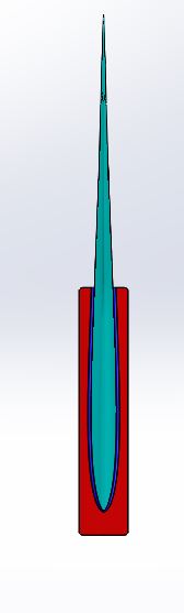

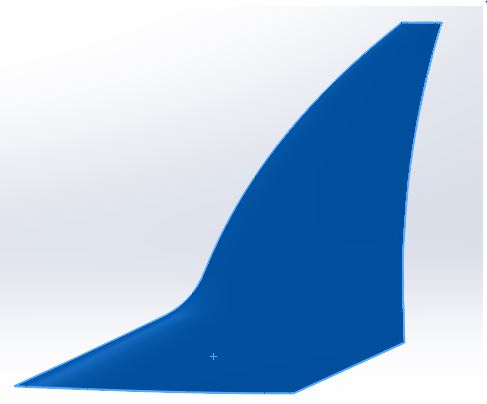

so sieht nun die Finne aus , sie hat einen Befestigungskulisse bekommen , und der Hintere teil ist nun abgerundet
Hi Norbert,Norbert1 hat geschrieben:der Hintere teil ist nun abgerundet
ich meinte mit abrunden den oberen Teil, aber der runde untere Teil sieht jetzt doch ganz nett aus und paßt zum Bürzel des Hauptflügels.
So ungefähr meinte ich das, oben rund in rot:
Die Aufnahmekulisse funktioniert so noch nicht, der Überstand über die Finnenoberfläche hinten sollte etwa so breit wie vorne sein un ist im Moment noch zu gering.
Ich hab Dir eine Mail geschickt und das nochmal etwas ausführlicher erklärt.
Hier mal geändert nur wer macht die Finne mit Tesa fest ich würde sie von unten mit 2 Kunststoff schrauben (Senkkopf ) 3mm oder 4mm Befestigen ,
der Überstand ist vom Leitwerk jetzt 2,5 mm , aber ändern kann ich das natürlich
- Finn2.JPG (18.1 KiB) 4279 mal betrachtet
So nach etlichen Mails hin und her mit Uwe ist die Zeichenarbeit der Finne zu ende .
Die endgültige Variante ist diese wie auf dem Foto.
Die Finne wird über eine Kulisse (Rot dargestellt) am Minirock befestigt , dieses kann Über Tesa geschehen , oder über senk-schrauben von unten
natürlich kann die Finne auch eingeklebt werden, das bleit aber jedem selber überlassen
- Finn2.JPG (25.28 KiB) 4222 mal betrachtet
- Finne1.JPG (23.35 KiB) 4222 mal betrachtet
- Finne3.JPG (14.42 KiB) 4222 mal betrachtet
So der eigentliche Flieger ist nun auch Fertig , auch hier ein reger Mail verkehr mit Uwe .
Und so sieht nun die End Version aus ,
Auch hier findet sich die Kulisse für die Finnenbefestigung wieder ,
Sollten noch Vertiefungen für Servos gewünscht werden so zeichne ich dies noch ein , das wäre kein Problem .
So und nun sollten wir uns Gedanken machen wer was wo Fräst
und was für kosten auf uns zu kommen für das Urmodell und die Abformung
Ja leider muss man das heute erwähnen diese Daten die ich oder Uwe Rausgeben, und ich glaube auch in Uwe seinen sinne zu Sprechen (wenn nicht sage das bitte)
Das diese Daten nicht zur kommerziellen Weiterverarbeitung bestimmt sind
vertiefungen für Servo's sind sicher nicht falsch, nur sollte man da verschiedene Typen berücksichtigen.
Hallo Leute,Nobby_segelflieger hat geschrieben:Moin Norbert
also ich hab noch keine Flügel aus Formen gebaut, aber ich denke Vertiefungen für Servos haben in dem Urmodell oder der Urform nichts zu suchen. Ich kenne das so, dass diese Vertiefungen für die Zugangsdeckel der Servos, Ballastkammer oder RC-Schacht vor dem ersten flugfähigen Modell als Einlage in die Serienform geschraubt werden. Das heißt das gefräste Teil zum abformen ist clean und so wie es jetzt von Norbert gezeichnet ist. Super gemcht übrigens
Dann wird das abgeformt und in die Fertigungsform für die "Serie" ein Metallblech, Kunststoffplatte oder ähnliches an die Stelle geschraubt, wo beim fertigen Modell der Zugangsdeckel hin soll. Damit kann jeder selbst entscheiden welche Zugangsöffnungen er für Elektro oder verschiedene Servogrößen an welcher Stelle vorsehen möchte und in gewissen Grenzen sind damit auch spätere Änderungen der Öffnungen möglich, ohne eine neue Form dafür bauen zu müssen.
Ist das OK so?
...und überhaupt, bevor das für die Fräse fertig gemacht wird bitte ich darum Kritik an der Konstruktion gleich zu äußern, späteres Gemosere möchte ich nicht haben, außer wir haben bis hier her irgendwo Mist gebaut und es paßt was an der Aerodynamik oder dem CAD nicht
