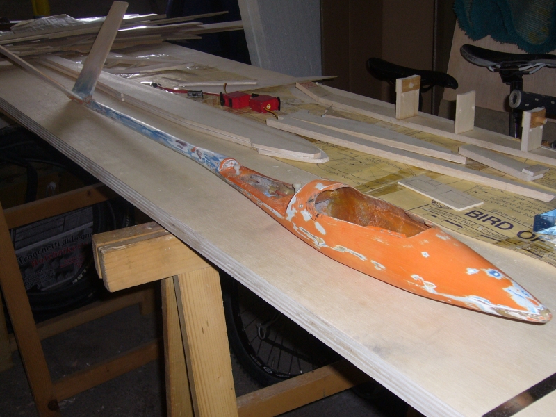

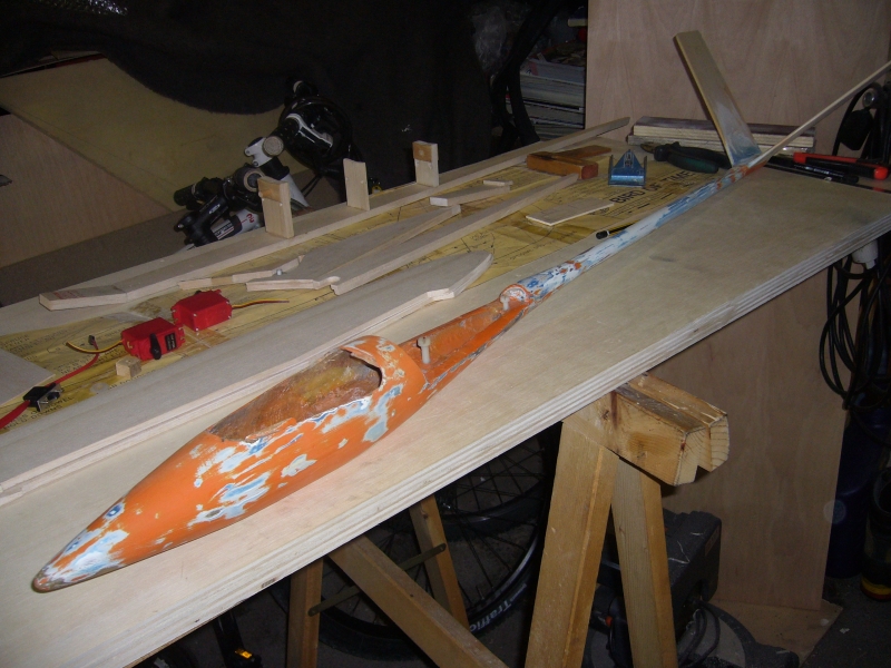

So, da bin ich wieder.
Hier zwei Bilder.
Restauriere ihn gerade wieder, lag viele Jahre irgendo im Eck und kann viel erzählen.
Profil glaube ich Eppler 180, wurde mir damals gesagt.
Hat 2 Meter Spw. und geht/ging ganz gut.
Re: Verschleißteil 2,4m
Der Plan der da auf dem Tisch klebt Interessiert mich fast noch mehr ;-) Nen BoT wollt ich mir auch mal zulegen 8-)

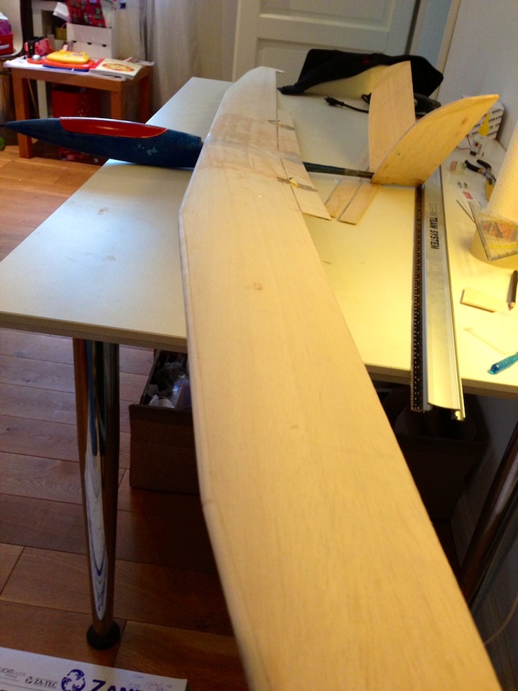

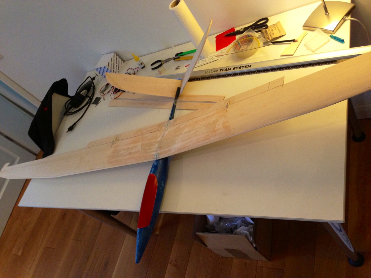

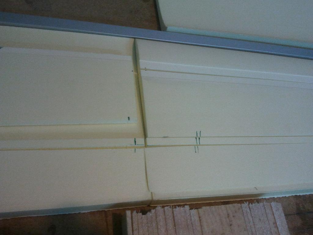

So langsam geht es bei meinem Verschleißteil wieder weiter. Nach eine Saison quasi ohne Modellflug geht es nun wieder weiter. Gerade backt der 2. Verbinder im Ofen. Morgen werden dann die Hülsen gefertigt. Es wird mein erster Versuch mit Schrumpfschlauch zum Pressen der Hülse. Bin sehr gespannt, ob das wie gewünscht funktioniert.
Überlege derzeit, och ich mir das 100g biaxialgewebe von HP gönnen soll. Wären gut 25€ und die Fläche dann "carbonisiert". Auch wird diesmal ein Holmsteg mit in die Fläche kommen. Entweder der "Ausschnitt" aus dem XPS in einen Schlauch gespackt oder ein Steg aus senkrecht stehendem Balsa, welches mit Glas belegt wird. Mal schauen.
Werde weiter berichten.
MfG Jan
MfG Jan
heu20
Beitrag von heu20 »

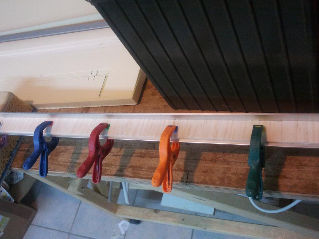

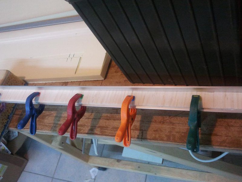

So, Fläche 1 ist zerschnippelt, Ruder ausgeschnitten und das Balsa für den Holmsteg verklebt. Morgen wird dann eingepasst. Jippie! Endlich wieer Balsastaub :D
MfG Jan
