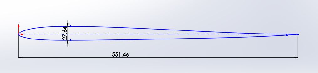

Dat Ding hat kein Rumpf :twisted: :P ....der Flügel sollte an der Mittelrippe 551,47 mm lang sein wenn das CAD dem Auslegungsstand entspricht, Spannweite ist 1,25 m (falls Norbert für die schön rund auf Ecke auslaufenden Randbögen nicht noch was ansetzen mußte).

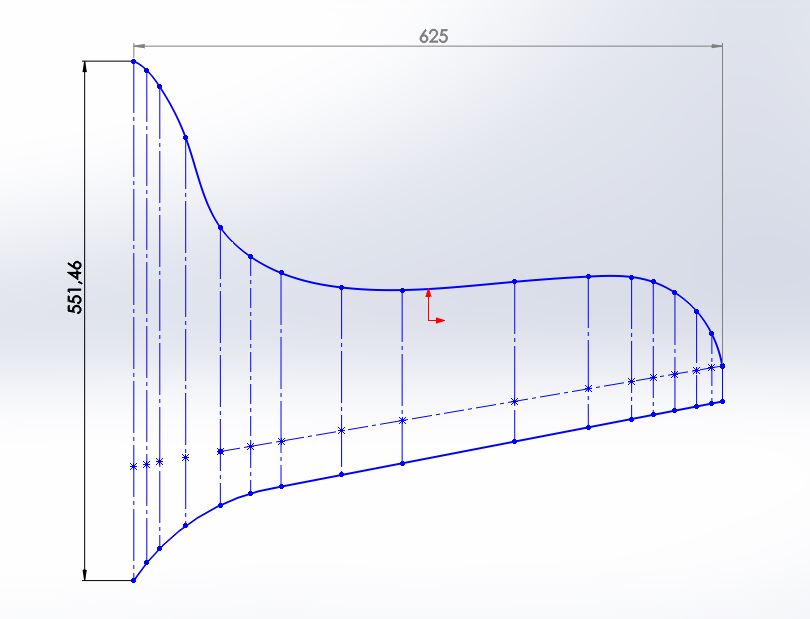

So hier mal einen halben Grundriss mit Wurzel Rippen Bemaßung und längen Bemaßung und ein mal das Wurzelprofil
Das mit den Wachsplatten finde ich auch eine gute Idee und sehr gut und schnell umzusetzen so wie es dann jeder mag ,

So die CAd- Daten sind bei mir Fertig , wen die letzten Änderungen am Leitwerk noch abgesegnet werden , was auf dem Treffen besprochen wurde dazu wird Uwe noch was schreiben
dann sehen wir weiter
