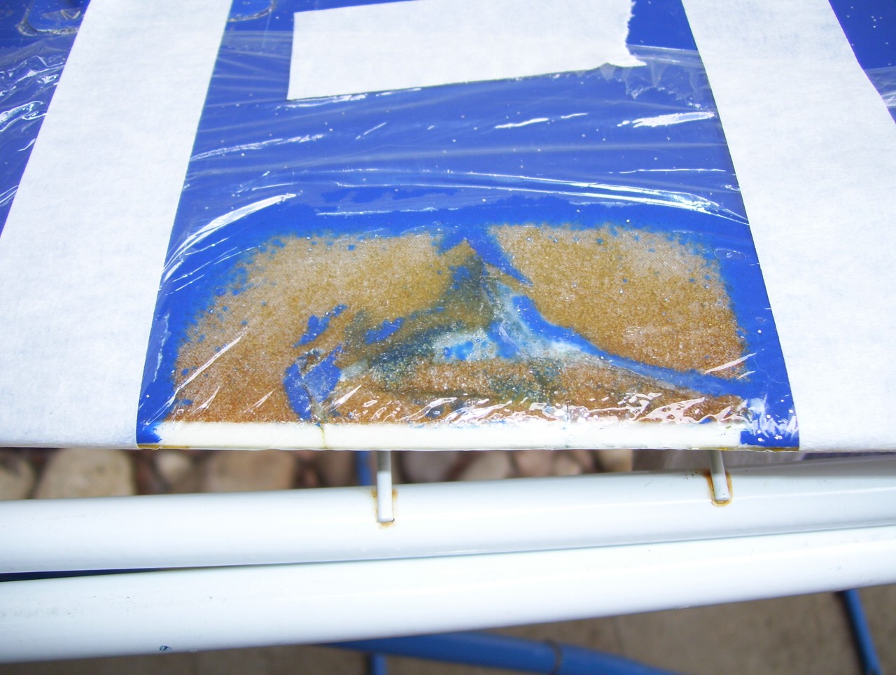

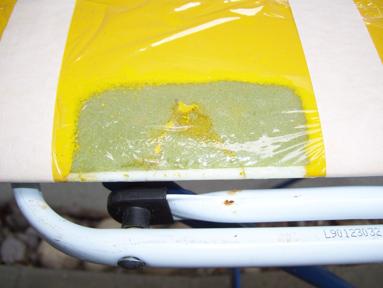

Dank eurer Hilfe sieht das ganze jetzt so aus :D
Ein unterschied wie Tag und Nacht zum ersten Reparatur versuch,das mit der Frischhalte Folie muss ich noch üben :D
Jetzt lassen wir es erst mal trocknen und schauen dann Morgen wie das Endergebnis aussieht :wink:
3Lagen habe ich aufgelegt,bin von klein nach groß gegangen so wie Christian es beschrieben hat :wink:
Habe jetzt gleich mal Nach gewogen;Gestern 341g geschliffen,Heute 347g mit Frischhalte Folie.Ich denke wenn die Folie weg ist gehen noch gute 2-3g weg.
Da liege ich doch nicht schlecht :)
Frage:Wenn die Fläche beim Laminieren schön Glatt ist,muss ich eigentlich Spachteln :?:
Bin echt zufrieden mit mir,nur ich bin immer noch skeptisch was die Folie anbelangthoffentlich bleibt die nicht kleben
PS Axo da ich jetzt eine Waage habe weiß ich auch was mein Dragon im Flugzustand wiegt :D Noch 2700g

Hoi Jürgen
Na siehste GEHT DOCH, und du wirst sehen das ist genauso Stabil wie vor der UNSANFTEN LANDUNG. Lackieren würde ich erst später.

Moin Jürgen
Man sieht zwar nicht viel, aber das was man sieht passt soweit, bis auf die Frischhaltefolie!? Wozu brauchst du die? Eigentlich brauchst du die Folie nur wenn du ein Positivteil machst das du mit Schäften einsetzen möchtest bei größeren Schäden, hier ist das ja nicht nötig. Ist aber egal, die Folie macht ja nicht weh, lass sie drauf bevor du irgendwas von den Lagen mit abziehst. Deine Reparaturstelle musst du eh leicht anschleifen, so mit 80er oä und dann heißt es spachteln, schleifen, spachteln, schleifen, spachteln, schleifen......................... Filler/Haftgrund (das graue gedönse) drauf, nochmal schleifen, nochmal das graue Zeugs, leicht anschleifen und dann in Wuschfarbe lackieren, die Lackkanten mit 800er oder 1000er nass überschleifen und dann dünn Klarlack draufsprühen für die Farbtiefe.
