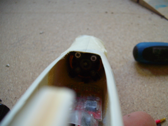

Das Rümpfle ist heut morgen geschlüpft, zum Mittag auf der Arbeit schön gerade mit der Kreissäge hinten abgeschnitten und zum Feierabend schon die Öffnungen und das Steckungsloch bearbeitet. Stolzes Gewicht so nun 29g . Komponenten v. H.: Motor, Regler mit Vario 3s 800er Lipo und bald auch ein kleinerer Empfänger. Das ganze Kabelgedöns wird noch aufs nötigste gekürzt. Den Motor habe ich schon auf das übliche Montagekreuz geschraub, die Enden sind bis zu den äusseren Löchern abgeschnitten so erspare ich mir das herstellen eines Motorspants.
Leider gibt es an den Kannten kleine Lunker wie befürchtet, das kommt von dem Steifen 49er Gewebe was so wiederspenstig ein zu legen war. Morgen laminiere ich dies diagonal ein mal schauen obs dann besser wird wenn nicht gibts halt doch Gelcoat :roll:

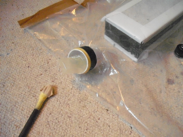

Hier nun mal eine Kurzanleitung:
Folienschlauch schon einseitig zugeklebt, mit Vakuumanschluss und Röhre versehen.
1 Folienschlauch.jpg (126.56 KiB) 2791 mal betrachtet

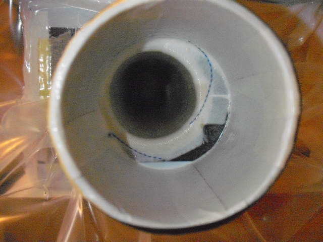

In die Folie ist ein stück Pappröhre eingeklebt das mit reichlich Tesa o.Ä. verkleidet ist. Am Ende übergang von Isoband ist unterm Tesa ein O-Ring mit drin.

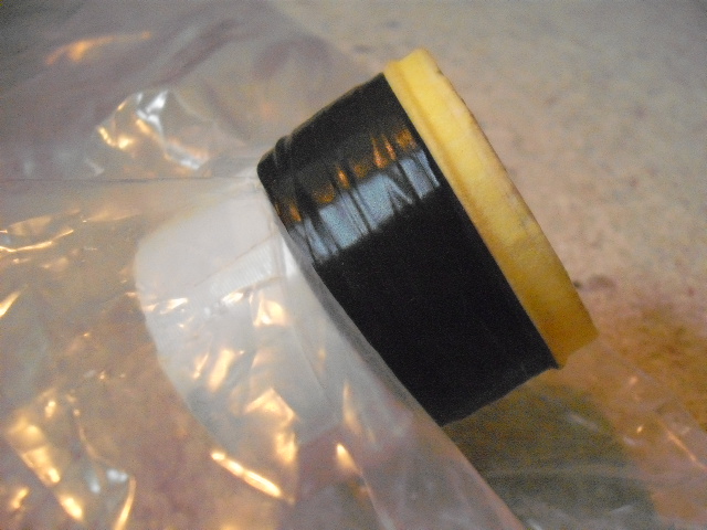

Die Lümmeltütte zieht man über den O-Ring der Verhindert das abrutschen, hier nun nicht zu sehen wird es aber noch mit Isoband Luftdicht umwickelt.
3 Lümmeltütte drüber und Isoband umwickeln.jpg (130.75 KiB) 2791 mal betrachtet

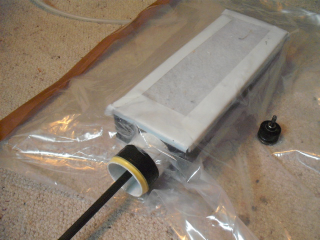

Die Form ist am Ende offen da liegt dann auch die Röhre die etwas größer im Durchmesser ist an. Mit dem Stock dessen Ende mit etwas weichem beklebt ist drücke ich die Lümmeltütte bis zur Rumpfspitze vor. Bis das Vakuum an liegt muss es dann auch so gehalten werden.
4 Übersicht Stock Röhre Form.jpg (131.15 KiB) 2791 mal betrachtet
5 Lümmeltütte mit Stock vorschieben.jpg (132.56 KiB) 2791 mal betrachtet

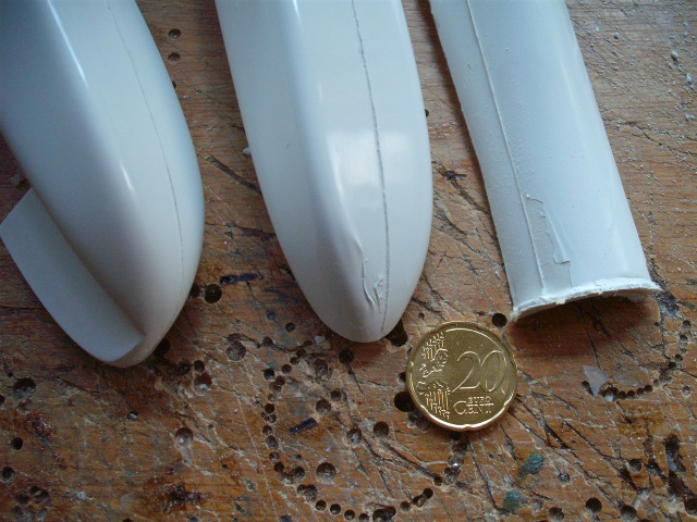

Hab heut morgen einen weiteren Rumpf laminiert dieses mal mit der üblichen aufblas Methode. Ergebnis für die Tonne trotz 2,5bar die auch gehalten wurden, wie schon erwähnt bilden sich Luftpolster in den Kannten die nicht weg gedrückt werden (wohin auch wenn die Naht zuerst abgedrückt wird).
Links mit Vakuum und Lümmeltütte, mitte und rechts Ballon aufgeblasen. Gelcoat delaminiert und verschoben.
Links das Luftpolster unter dem Ballon zu sehen, rechts das mit Flocken angerührte Harz in der Spitze wurde erst gar nicht weiter vor gedrückt.
Nochmal die Luftblase und das Gummi entfernt, Balonn hat nie im Radius angelegen.
All die Probleme gibt es mit Vakuum und Lümmeltütte nicht und so werde ich es auch weiterhin machen.

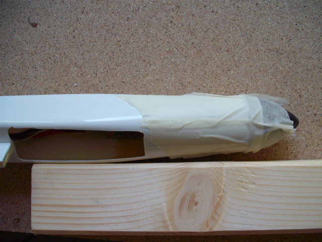

Lang hats gedauert nun ist es endlich soweit, hatte ja zwischenzeitlich was anderes auf dem Tisch :mrgreen: :mrgreen:
Zum übertragen der Ausschnitte der Flügel auf den Rumpf gibts eine Schablone mit der ich gegebenfals abweichungen kontroliere und auf den Rumpf anzeichne.
Die Laschen lassen sich mit einer PUK Säge einfach einschneiden.
Ares E Rumpfschablone.pdf
(8.8 KiB) 158-mal heruntergeladen

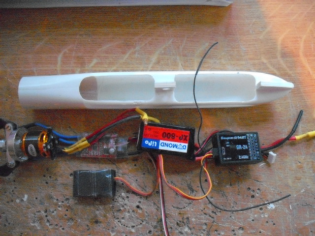

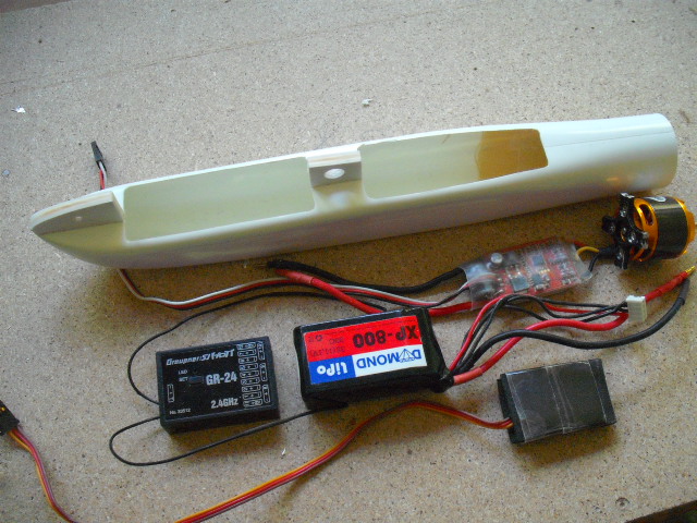

Bei den Ausschnitte zum RC einbau habe ich zunächst die Ecken mit einem 8mm Holzborhrer angebohrt damit mir später die Ecken nicht einreissen. Die Ausschnitte lassen sich mit einer Trennscheibe für Dremel und Co gut heraus trennen. So nun aufgesteckt zeichne ich von hinten noch den Überstand nach oben am Flügel an was dann noch weg geschnitten wird. Um die Naht glatt zu bekommen klebe ich Kreppband ca. 2mm neben den Grad und schleife den mit 240 K bei, durch das Kreppband wird selbst das frei liegende Laminat zwischen Naht und Kreppband geschützt.

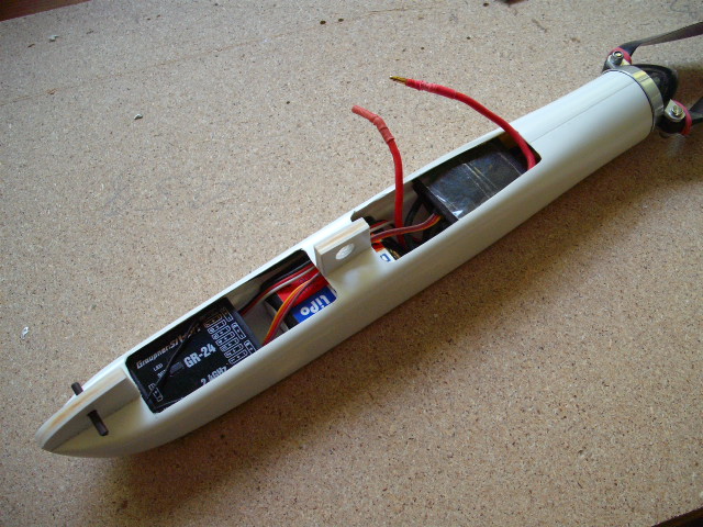

Hier die Anordnung der Rc Komponenten zu sehen, der Motor wird in Rückspanntposition eingebaut so schleifen die Kabel nicht an der Glocke. Zum befestigen des Motors benutze ich die Montagekreuze die immer beiliegen, dessen Schraublöcher habe ich fast ganz abgeschnitten
Da ich beim laminieren direkt Abreisgewebe mit eingelegt habe brauche ich vor dem kleben nix anschleifen - vorraus gesetzt ich habe es auch vorher abgerissen :mrgreen: Zum Einkleben schraube ich den Spinner auf so lässt es sich gut ausrichten unt mit tesa oder Kreppband fixieren. Geklebt wird mit 5min. Epoxy, alle einzeln nach und nach und zum härten auf diese stelle legen so verläuft der Kleber nich weg und erst recht nich an die Motorglocke.
Tja und so schaut es dann aus wenn alles drin ist was drin sein soll :mrgreen:
Die zwischenräume stopfe ich mit Schaumstoff aus damit nix verrutscht. Übrigens ist kein Gramm Blei drin und der Schwerpunkt lässt sich gut mit dem Lipo einstellen.

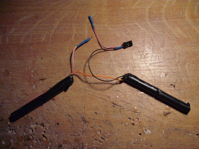

Akku je 2 AAA 900er NiMh links und rechts in den Flügel geschoben und Empfänger gestript damit er in die Standartöffnung passt (gerade so :roll: )
etwas Blei steckt ganz vorne mit drin und so vorerst ausgewogen wiegt das gute stück 601g (ohne Bremsklappen) :mrgreen:
