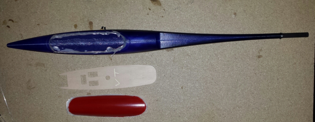

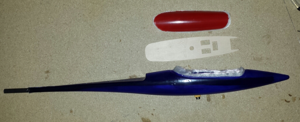

Die Vt keule in dem edlen Blau mit den mitternachts Farbenen Streifen sieht richtig gut aus!

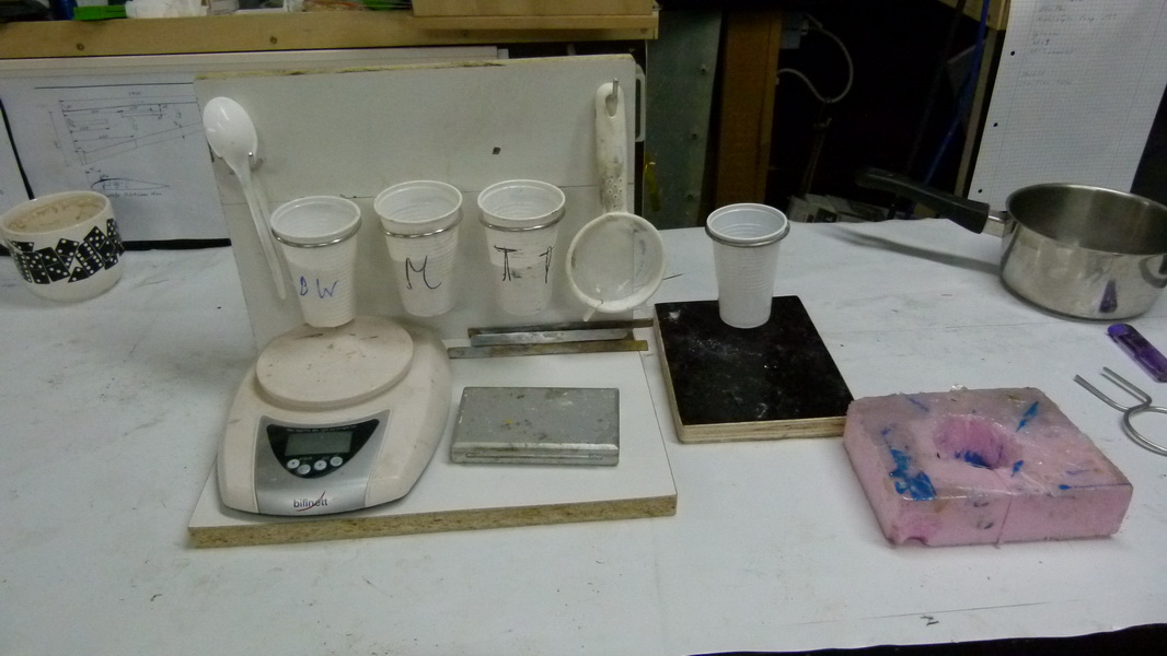

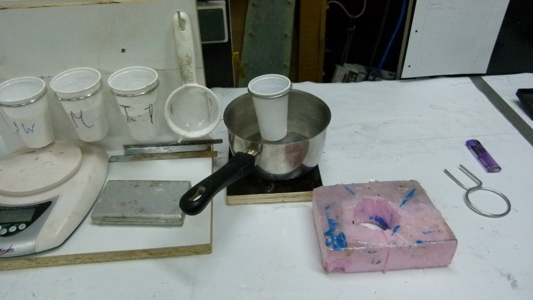

Kleiner Versuch zur Ordnungserhaltung im Regal und beim Arbreiten mit den Zusatzt Stoffen wei immer aus Resten erstellt!
Man beachte den Becherhalter mit Harzkühlhalteeinrichtung fürs sommerliche Laminieren

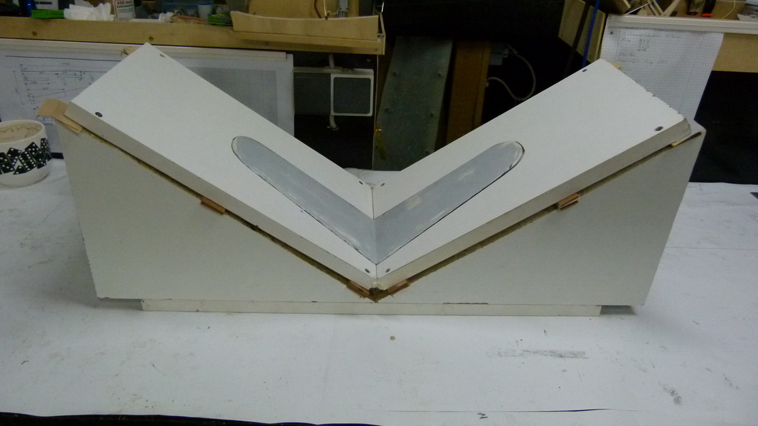

Und eien Trennebene für Vleitwerke

Juhu, VT Keule in schickem dunkel blau! Dann sind dies Wochenende mindestens die schneide Rippen dran wenn nicht die ersten geschnittenen panels!
Weisse Flaeche mit blauen streifen kommen da dran, schick!

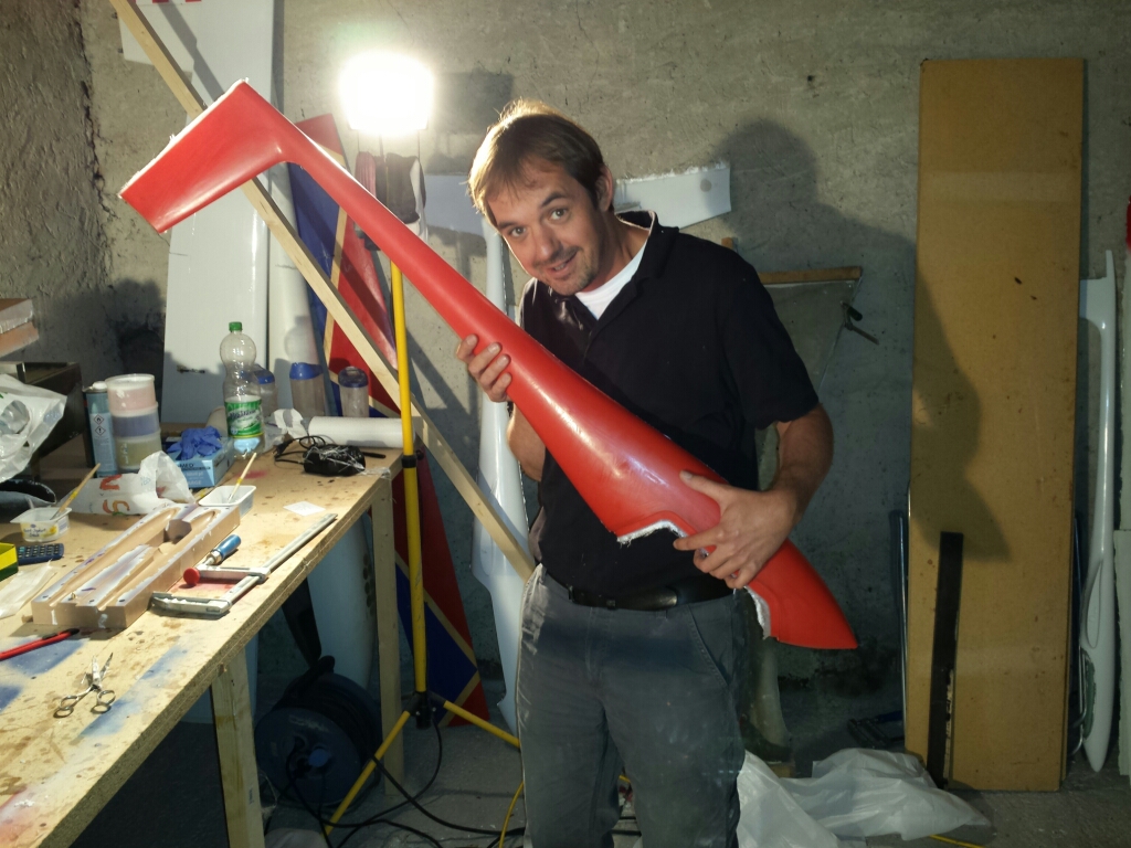

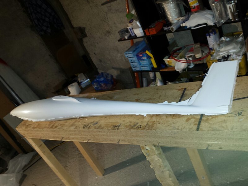

Hier noch die Fotos vom roten Astir Rumpf ! Poliert und gestriegelt ... *freu*
Leider hab ich der "bella" beim rausdremeln eine fiese Schramme reingehauen "heul" da muss jetzt halt ein Aufkleber drüber :(
F***ck! :shock: Wennst willst, können wir das aber auch wieder mit eingefärbtem Harz auffüllen!??! :roll: :cry:
Schöne Bilder ansonsten! :thumbup:
Hey Baui,
haste nochmals einen eingelegt?????
Grüße von 7D FX ;)
Halb so wild ;-) AlexO aka AlexT meinte gleich "wieder Gewicht gespart" ;-)
@7DFX2000 Streu nur Salz in die Wunde ..hättest nicht so "gezickt" hätt's heute sicher klasse Hangfotis gegeben ;-)
Aber mal im Ernst .. Ich denke du bekommst bestimmt im Netz mehr kohle für den Kohleflieger ;-)

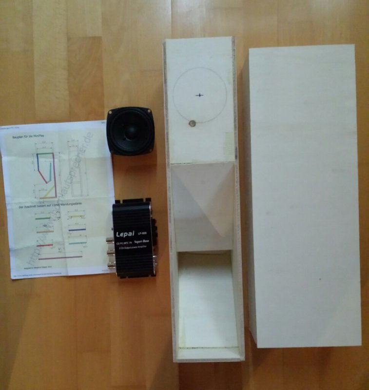

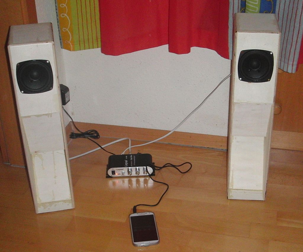

...kleine Entspannungsbeschäftigung, ordentliche Boxen für's Womo:
Heute werden die Kanten mit der Oberfräse besäumt, der Lautsprecherausschnitt mit Oberfräse und Fräszirkel rausgeholt und dann kommt noch bissl Lack drauf.
Testlauf "in nackig und versifft" aber schon ringsum mit der Oberfräse besäumt (daher die schwarzen Flecken an den Kanten), bevor sie dann endgültig sauber verschliffen und lackiert werden:
Die kleinen Hörnchen mit den SP-8 4SQS haben mächtig Bums! Als ich sie dann auch oben in der Wohnung laufen lies, haben im Geschirrschrank die Gläser geklirrt, ich glaub das reicht dann als Beschallung im Womo grad so aus :lol:
Sie können aber natürlich auch leise, und dann auch erstaunlich sauber und feinzeichnend zB Alela Diane wiedergeben sodass man meinen könnte sie sitzt vor einem. Alles natürlich nur wenn man schön im sweetspot sitzt, nebendran wird´s gleich spürbar dumpf und torfig, logisch.... Aber alles Tausendmal besser als jeder PC-Brüllwürfel das kann. ;-)
Trotz nur 6mm Sperrholz dröhnen sie erst wenn auch der Verstärker anfängt zu Verzerren, perfekt, mission accomplished.
Gesamtpreis inkl. Holzzuschnitt im Baumarkt, 2x Lautsprecher und dem Verstärkerle für 12V war unter 50€.
Damit werden dann aber nächstes Jahr bei uns und der traditionellen Grillfeier keine Bären erschreckt!
Grüsse.
P.S. sehen gut aus
Nee, dann lass ich die Dinger im Womo liegen, wir sind doch noch immer enttäuscht keine süßen Bärchen gesehen zu haben ;-)
PS: Bisher klingen sie nur gut, das Aussehen kommt noch :P

Moin Cristian,
schick! Ist das ein Bausatz, oder selbst entworfen?
Rene
Moin Rene
Weder noch: http://www.hifi-forum.de/index.php?acti ... &sort=&z=1
Super Sache :thumbup:
Auch der Verstärker gefällt mir richtig gut :thumbup: :thumbup:
Danke! Der Verstärker ist bei den Chaosbastlern sehr beliebt, siehe hier: :D :lol: http://www.youtube.com/watch?v=a1EBiLFZUNQ

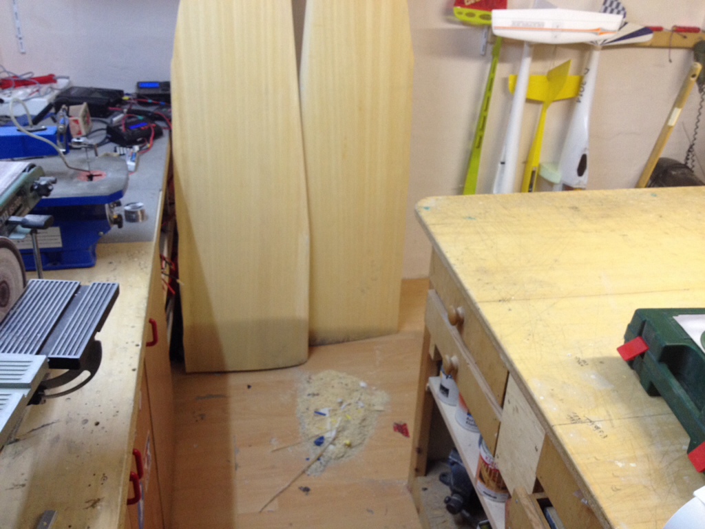

So, nachdem der Winter kommt, geht's langsam an der Lo weiter.
Der grob Schliff ist an der nasenleiste gemacht, jetzt muss ein bisschen gespachtelt werden und dann kann von Elmar die einleisten Kontur übernommen werden!
