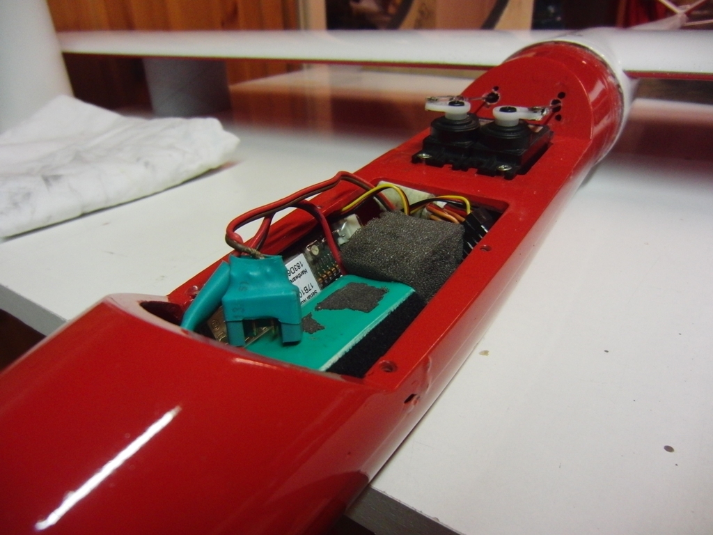

Wenn ein Servo unter last hin und her zittert ist es doch Defekt oder nicht.
Frag nur weil ich beim aufmachen nix entdeckt habe...ist ein MG Servo.
An was kann das liegen?
Beiträge: 10205
Re: Dragon von Valenta
Wenn´s nur eines von 2 auf einer Funktion ist, dann ist es das Servo oder vielleicht ein Kabelbruch, bei einem Servo auf einer Funktion könnte es noch das Knüppel-Poti sein...
christianka6cr hat geschrieben:Wenn´s nur eines von 2 auf einer Funktion ist, dann ist es das Servo oder vielleicht ein Kabelbruch, bei einem Servo auf einer Funktion könnte es noch das Knüppel-Poti sein...
Es ist nur das eine,wo das Gestänge aus der Fläche gerissen wurde :roll:

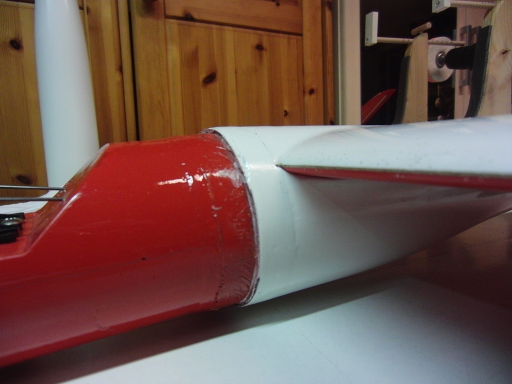

  • Rumpfboot nach hinten verlängert um saubere Verbindung zu bekommen
  • Rumpfboot neu eingeharzt
  • Übergang Rumpfboot / Rumpf neu modelliert
  • Rumpfboot neu in rot lackiert

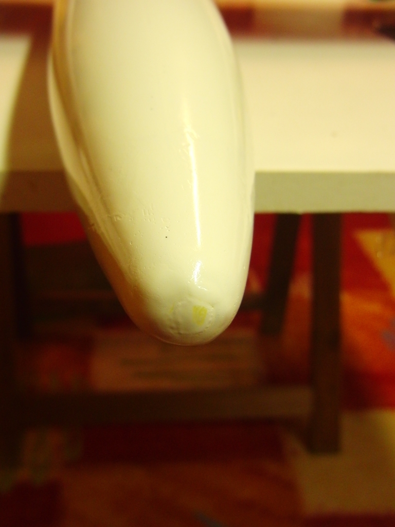

  • Abziehhaube ausgeschlachtet ; Kugelblei entfernt, Schraubhülse entfernt
  • Abziehhaube vorne verschlossen und neu lackiert

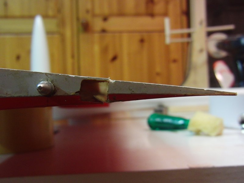

Nachdem die VLW Auflage bereinigt wurde, kam eine böse Überraschung:
Die EWD lag plötzlich bei 3.4°. Ist der Dragon so grob ab Werk eingestellt?
Durch unterlegen des VLW vorne konnte ich wieder auf rund 2° reduzieren.
Immer noch etwas zu viel....aber besser als Serie.

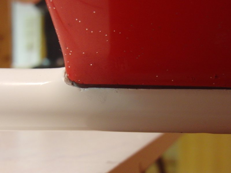

Noch ne Frage an die Profis:

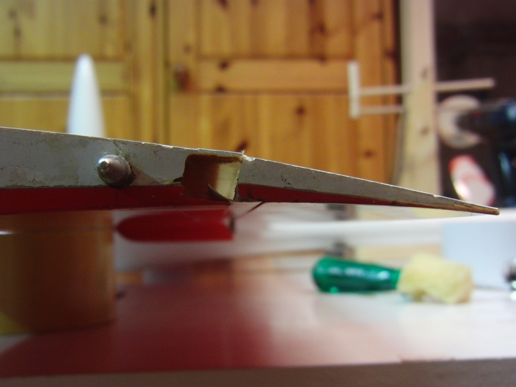

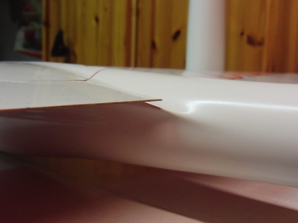

Wie bekomme ich die Klappen beim Dragon in den Strack?
Am Innenflügel gibt es keine Referenz, da die WK über die volle Länge der
Fläche gehen. Am Aussenflügel ist nur am Randbogen ein Stück volle Profiltiefe.
Mit dem Peilen von aussen nach innen hab ich so meine Müh.
Wenn ich die Klappe an der Rumpfanformung anlege, siehts so aus:
Klappe an Rumpfanformung angepasst.
Ist das besser?
ist das im Strack?
ist das im Strack?
...dann siehts am Rumpf so aus:
....dann siehts am Rumpf so aus
frischer Lack in rot
Übergang zum Rumpf neu modelliert

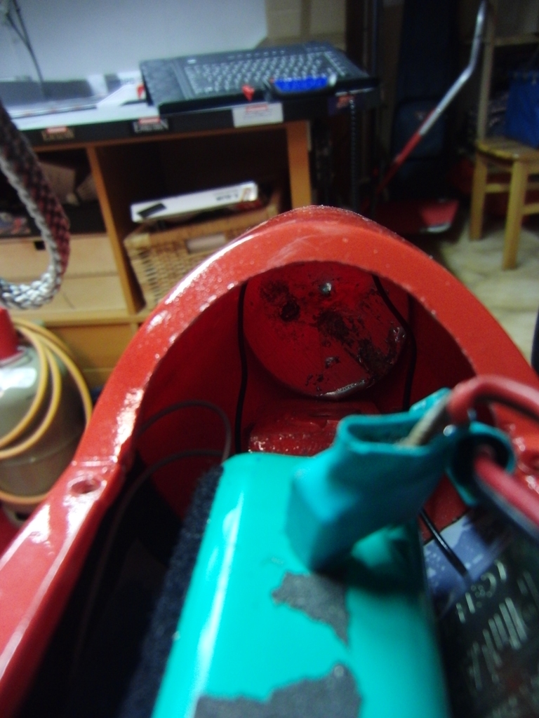

195g Blei ganz vorne
Nasenloch verschlossen
EWD verkleinern
EWD verkleinern
Super Arbeit !
Frage: Wie misst Du die EWD so genau ?? Ich hab auch mal versucht ein V-Leitwerk zu messen, das war aber immer so im +/- 1Grad Bereich aber Du schreibst hier was von 3.4 grad ??? :shock:
Strack bedeutet für mich, daß die Wölbklappen der Profilanformung am Rumpf folgen und die Querruder dann automatisch mit den Wölbklappen "bündig" sind ! :roll:
Also auf dem Bild hast Du "negativ verwölbt"

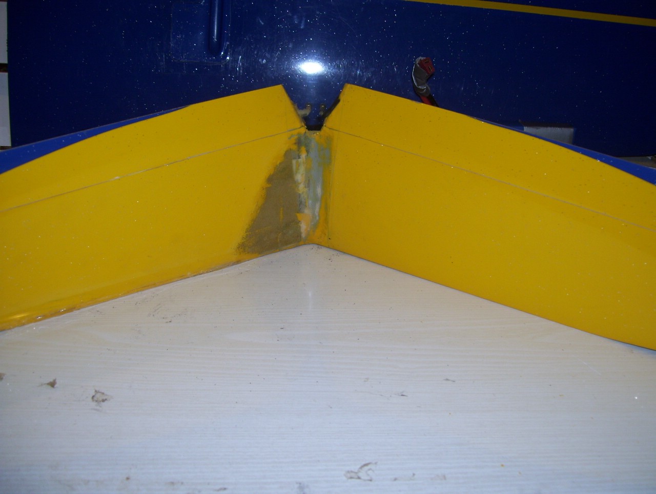

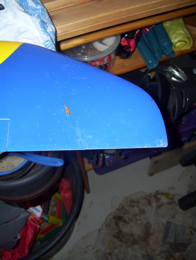

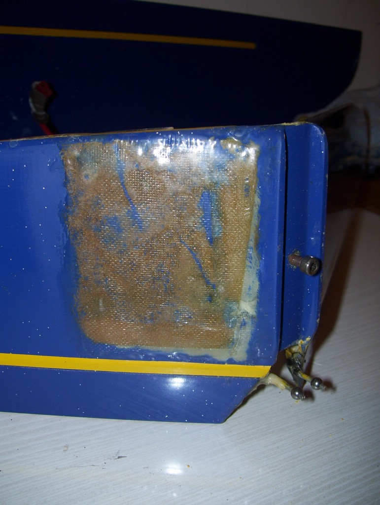

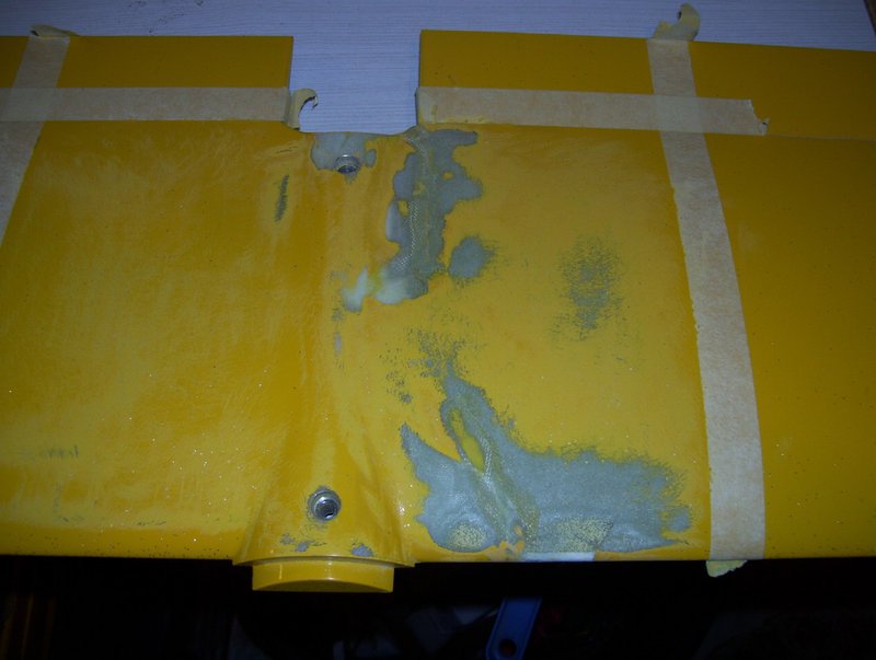

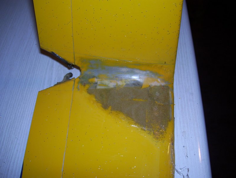

Reparatur Bericht Dragon

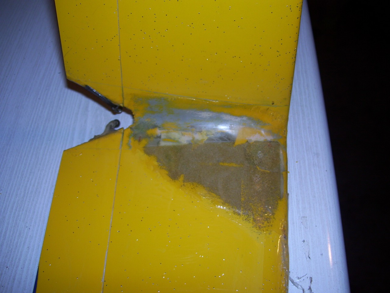

Das habe ich Heute geschafft.In 90Minuten
Mittelteil der Tragfläche beidseitig abgeschliffen.
Rechte Tragfläche Bruch fixiert mit Sekundenkleber.
Das V-Leitwerk ist noch in dem Zustand wie ich es im Urlaub mit 10min. Gummi repariert habe,wird auch noch abgeschliffen und mit 24St Gummi neu gemacht.
Das Mittelteil habe ich das 10min Gummi schon abgeschliffen,wird auch mit 24St. Gummi gemacht.(War auch noch aus dem Urlaub´s Absturz)
Beim Mittelteil wird nur die Flächen,die von der Farbe befreit sind mit Matte belegt.
Habe nur so weiträumig ab geklebt,weil ich die Oberseite Blau machen will und die Unterseite Gelb,so das ein Gelbes und ein Blaues Quadrat entsteht.
Bin für Kritik und Anregungen offen :wink:

So Heute habe ich alles fertig gemacht zum Laminieren.
Jetzt brauche ich nur mal so 1-2Tage frei damit ich alles fertig bekomme.

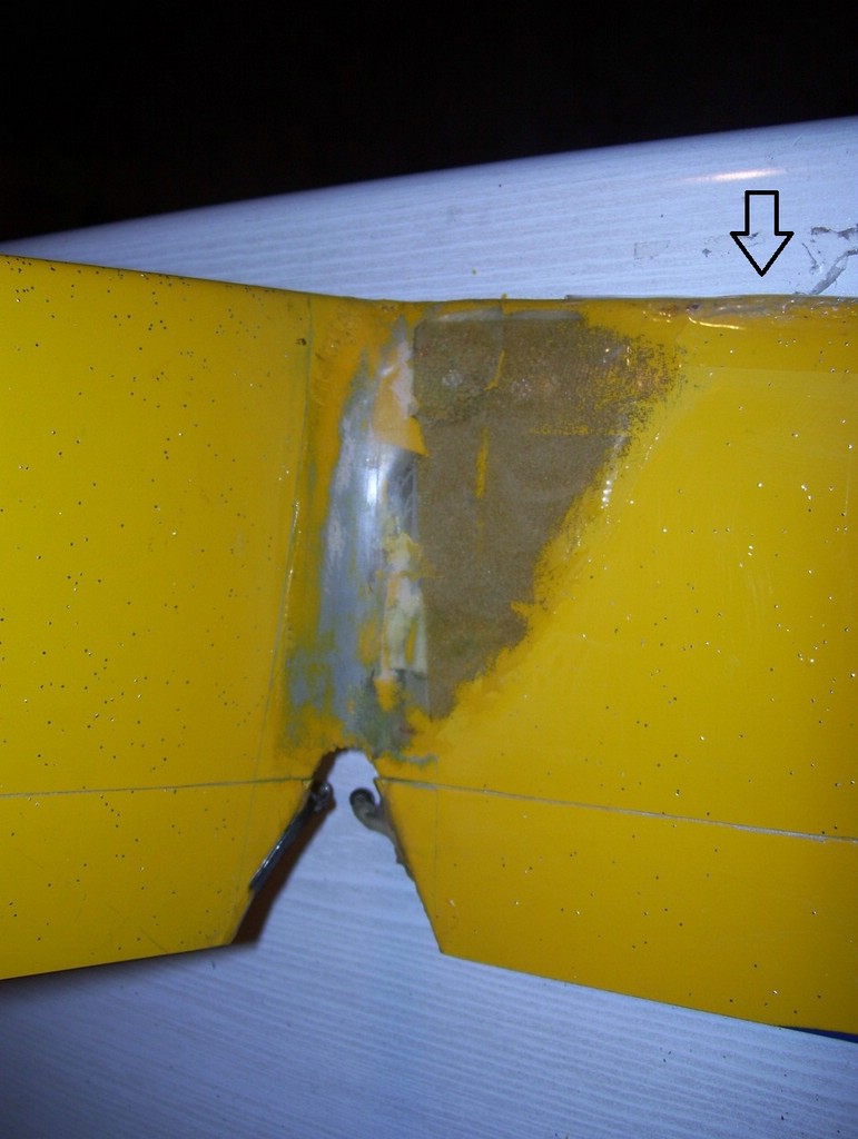

Jetzt habe ich doch noch eine Frage:
Auf dem Bild wo der Pfeil hin zeigt,sind viele kleine Risse und Bruchstellen,noch vom Vorgänger.(V-Leitwerk bis ca.Mitte des Leitwerkes)
Ich hatte die stellen mit Sekundenkleber und Testa befestigt.
Wie mache ich das am besten....soll ich auf die ganze Länge ein schmales Stück Matte harzen oder wie(Ich denke das ist die beste Lösung :?:
Ich bin mir da nicht so sicher,wegen der Kannte. :roll:
Die Risse sind knapp oberhalb der Kannte.
Was ich noch fragen wollte:Wo bekommt man am günstigsten Aktivator-Spray her :?:
V-Leitwerk
V-Leitwerk
Beiträge: 10205
Moin Jürgen
Auf den ersten Blick ist das keine tragische Stelle, Sekundenkleber, leicht anschleifen und drüberlackieren sollte da eigentlich ausreichen. So richtig weich sollte es aber natürlich noch nicht sein.

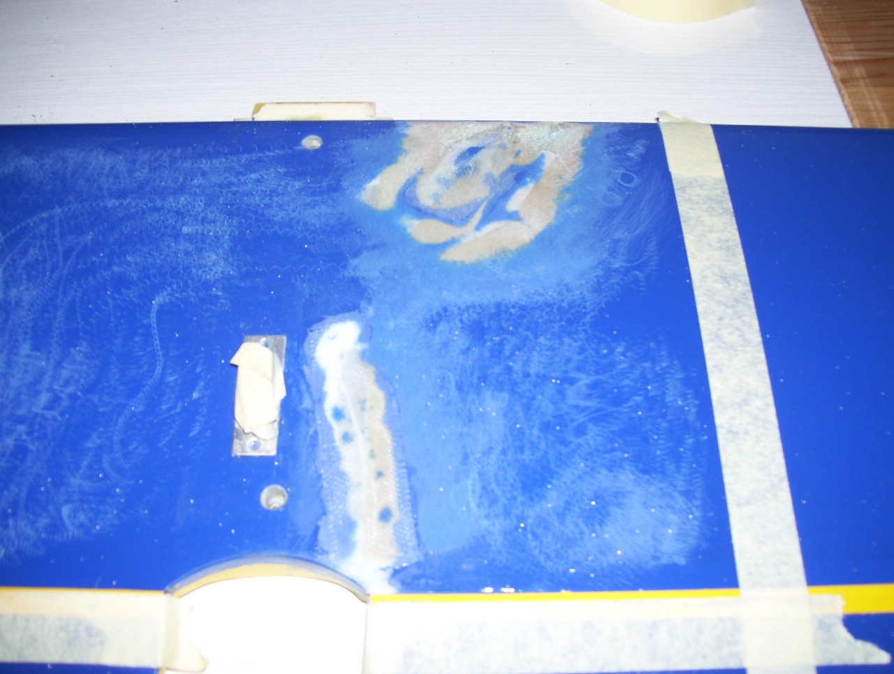

Hoi

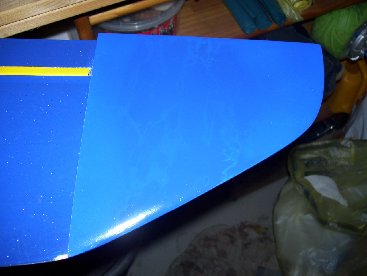

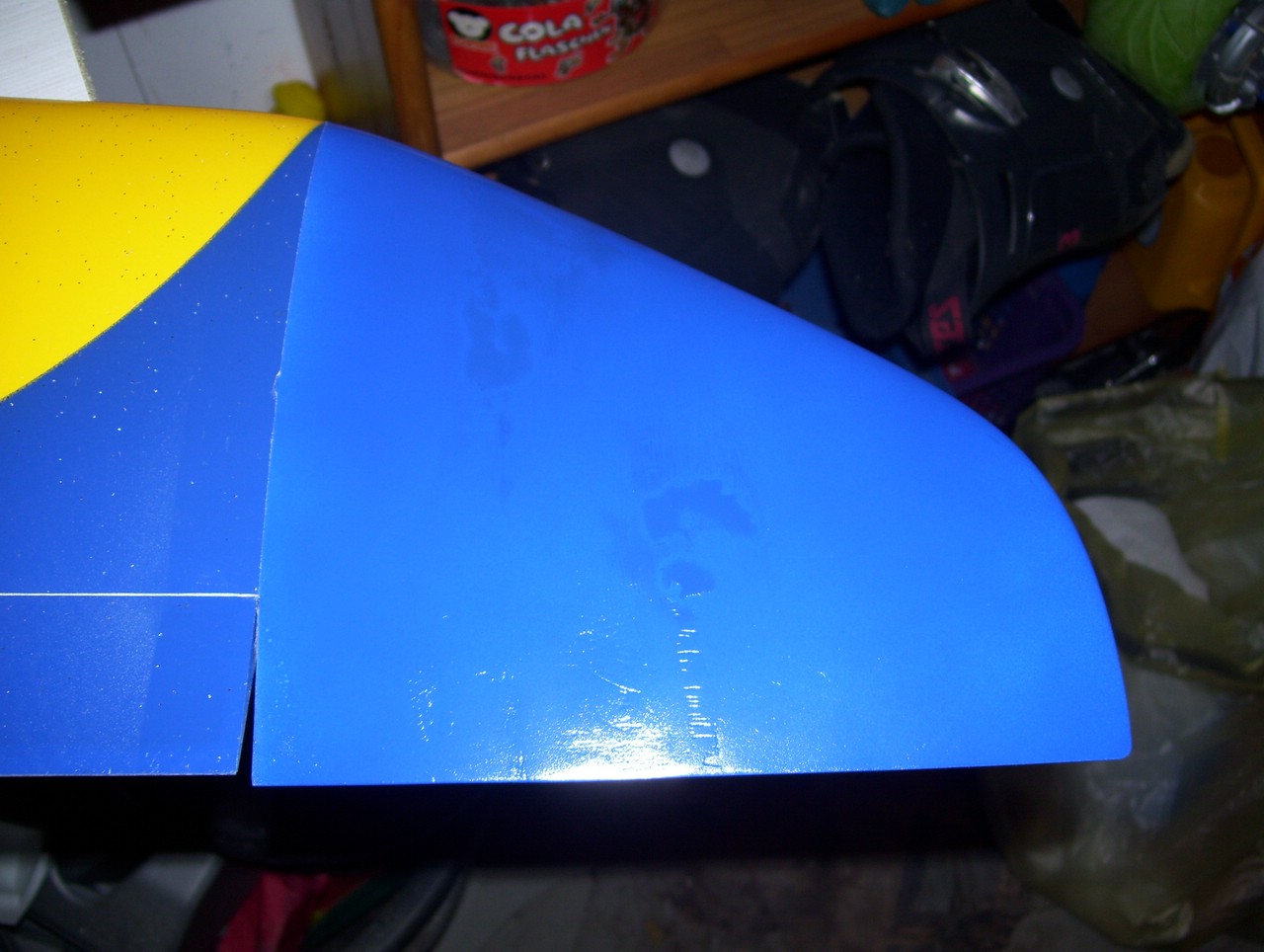

Die Außenfläche ist fertig.
Aber ich werde wahrscheinlich nie ein guter Modellbauer :roll:
Ich bekomme einfach die Fläche nicht perfekt hin,ich kann schleifen und Spachteln wie ich will :shock:
Aber was solls,haupsache das Ding fliegt :D hoffentlich
Nicht schön aber selten
Was mache ich falsch

Kommst mit dem nächsten Bruch für 2 Abende bei uns vorbei, ich zeig´s dir gerne, weißt ja :wink:
christianka6cr hat geschrieben:Moin Jürgen
Ja Danke Christian,aber ich will hoffen das es eine Ewigkeit geht bis ich den nächsten Bruch habe :D
Habe ja jetzt noch das Mittelteil und das Leitwerk zu machen,mal schauen ob die Sachen besser werden.
Habe das Mittelteil noch mal gespachtelt.
Ich denke da liegt mein Fehler beim Spachteln,deshalb wird die Fläche nicht 100% Glatt.
Von der Festigkeit ist es auf jeden Fall gut geworden :) Mindestens etwas :wink:
Mit was spachtelst du denn und welche Körnung verwendest du zum schleifen?
