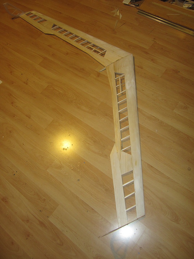

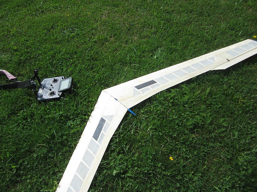

besser spät als nie, der neue ARES Light II ist rohbaufertig.
Rohbaugewicht ist 310 Gramm, damit kann ich hoffentlich unter 500 Gramm Fluggewicht bleiben, der ARES light I wog 570 Gramm, aber das damalige Rohbaugewicht weiß ich jetzt grad nicht mehr.

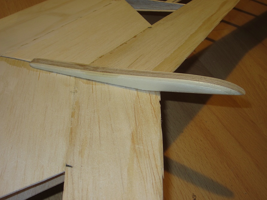

Vom Rumpf ist nur noch eine kleine Kufe übrig geblieben, die den Hochstarthaken aufnimmt weil der Schwerpunkt hinter der Endleiste liegt, alles andere kommt in den Flügel.
Ich hoffe ich werde rechtzeitig fertig um den Flieger in 2 Wochen bei der 1. deutschen Meisterschaft RES einzusetzen, er muss vorher ja auch noch eingeflogen und der Pilot darauf eintrainiert werden....das wird zeitlich sehr eng :roll:

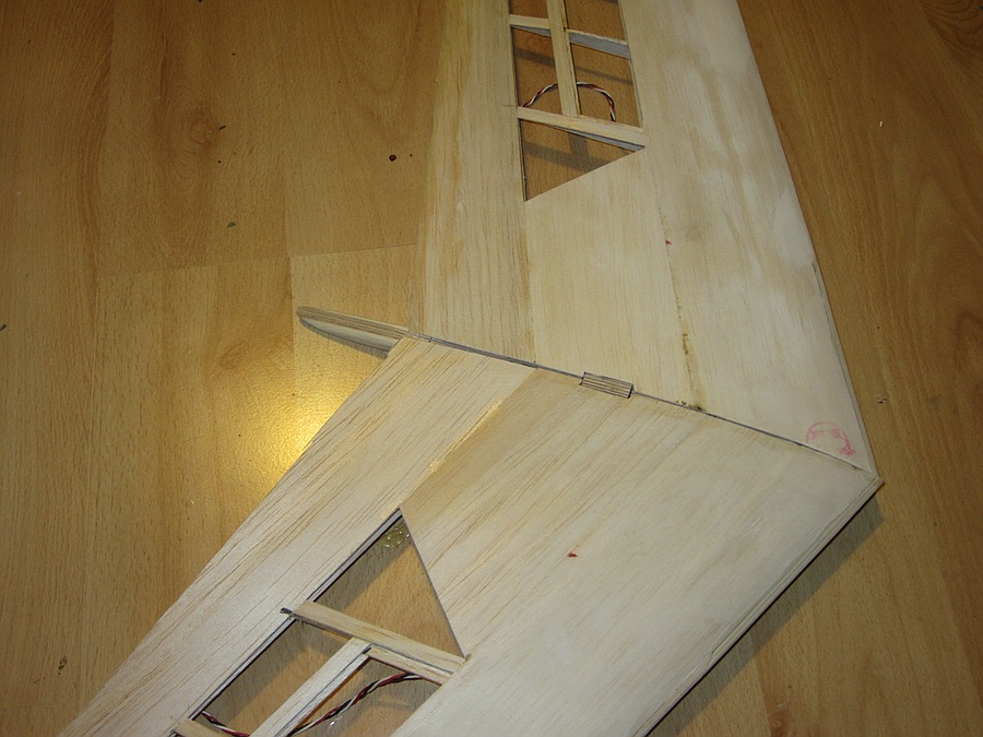

Jetzt gehts noch mal in die Werkstatt, die erste Lage Porenfüller für die kombinierte Vlies-Papierbespannung aufbringen......schnüffel, schnüffel :D
UweH hat geschrieben:Rohbaugewicht ist 310 Gramm, damit kann ich hoffentlich unter 500 Gramm Fluggewicht bleiben, der ARES light I wog 570 Gramm, aber das damalige Rohbaugewicht weiß ich jetzt grad nicht mehr.
Edit, habs gefunden: das damalige Rohbaugewicht war 367 Gramm, das sind also etwa 55 Gramm Gewichtsersparnis, dazu kommt noch die voraussichtliche Ersparnis beim Trimmballast die Michael bei seiner rumpflosen Variante fest gestellt hat....könnte klappen mit unter 500 Gramm, wird aber knapp :roll:

Sehr schönes Hochstarthackenrümpfchen, ich empfele seitlich zum besseren festhalten und Gummi spannen Dellen für Daumen und Zeigefinger ein zu schleifen.
Wenn man etwas unsanft die Rippen herausbricht wo die Akkus rein kommen dann gehen auch ohne Probleme je 2x AA Zellen rein. Aber nachdem dein Light II so leicht ist benötigst du wahrscheinlich mit AAA dann schon hinten an den Winglets Blei. :mrgreen: :mrgreen: :mrgreen:

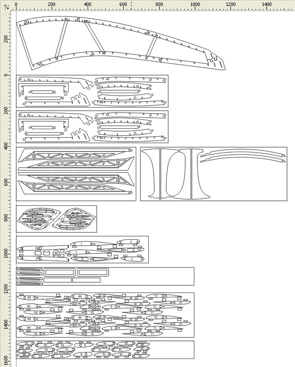

UweH hat geschrieben:Die Erstellung der CAD-Zeichnungen fürs Fräsen ist in der Endphase
Ich muss dich da leider korrigieren - ist fertig und wenn jemand aus dem Uralub kommt wird er gleich mal wieder mit Arbeit bombardiert :mrgreen:

Ich mach das Vlies wegen Torsionsfestigkeit, mit dem dünnen Balsa ist der Flügel echt weich. Hab Gestern schon gemerkt wie das durch den Porenfüller härter und grifffester wird :shock: :roll:

@ Norbert: 3D-Ansicht zum beliebig drehen und zoomen gibts in Deiner FLZ_Vortex-Datei von X-RES, oder noch mal hier: viewtopic.php?f=20&t=617&start=570#p37654
Michael konstruiert mit einem 2D-Programm.
hatte dir geschrieben das ich die Daten die du mir zur Verfügung gestellt hast doch gelöscht habe also kann ich dort nicht mehr schauen :D
bei deinen 2 D Konstruktionen hat man auch meistens einen 3D Efeckt gehabt , deswegen meine Frage .
aber das reicht , aber wieso sind den keine Erleichterungs Bohrungen oder Aussparungen in den Rippen ich dachte es geht um jedes Gramm ?
Hätte mich ebend interessiert wie die der Flügel aufgebaut ist Holm usw.,ja und die Winglets und deren Übergänge gestaltet worden sind , na ja vielleicht sehe ich das ja beim Baubericht .
wenn ich mir die CAD Zeichnung von Michael so ansehe glaube ich wird das wohl ein reiner Rippenflügel mit Rohrholm. Ähnlich wie bei der Horti. Und da dann die Rippen wahrscheintlich aus dünnem Balsa werden, wären da gelöcherte Rippen wahrscheinlich zu viel Strukturschwächung. :thumbup:

Hallo Norbert
Tut mir leid das ich dir nicht mit schicken 3D Grafiken und schatiertem Hintergrund dienen kann aber selbst Maxi hat die Bauweise prima erkannt und logisch erklärt. :mrgreen: Ich benutze noch nicht mal ein CAD Program im herkömlichen Sinne sondern Corel Draw für Grafiker.
Als Holme kommen die dickeren Easton Fatboy rein die zusätzlich mit abgestuften cfk Rechteckprofielen 4x1 / 3x1mm verstärkt und 8er Rohren verlängert werden. Das meiste Material die Vollrippen bestehen aus 2mm Balsa, die Halberippen dann noch 1,5mm. Ein kleiner Teil 0 / 1 und 2 ist 2mm Sperrholz. Die Winglets 1mm und Beplankungen der Steckungsrippen und Ruder 0,6mm Sperrholz.
Bei den 0 / 1 und 2 Rippen sind übgrigens auch die Rippen für einen E-Rumpf zu sehen dieser wird nur 35mm (31mm innen) breit das reicht aus um Akku, Regler und Emfänger auf zu nehmen.

paulpanter82 hat geschrieben:Hallo Norbert
Hi Michael
ich erwarte keine 3 D-Zeichnungen nur wen du in Corel zeichnest so kannst du so glaube ich schon perspektiven machen,
ja und für das ,das ich leider in 3 d Schattiert zeichne dafür kann ich leider nichts habe ebend nur solid ja und mit corel das kann ich leider nicht .
Aber nichts für ungut danke für deine Erklärung wegen dem Aufbau und Entschuldigung das ich gefragt habe :roll:

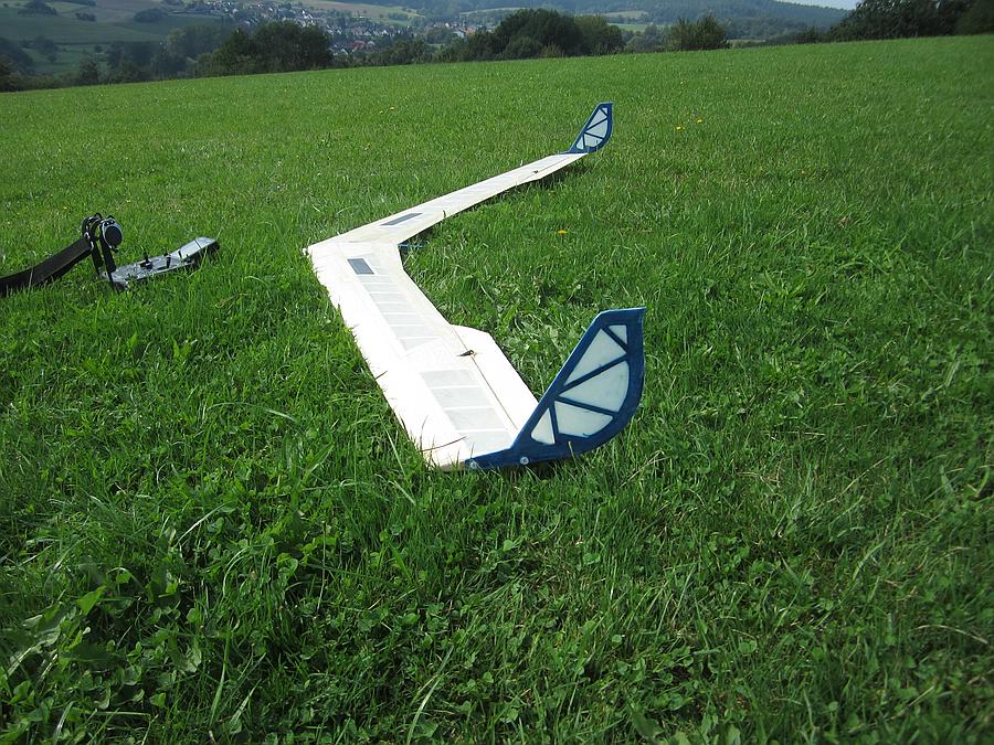

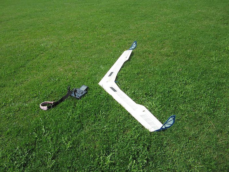

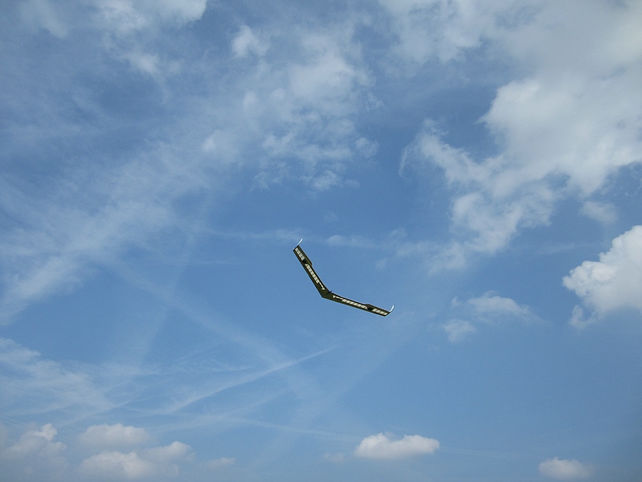

Hallo Leute, der neue ARES light fliegt, aber das Gewichtsziel hab ich um ca. 10 % verpaßt, Fluggewicht ist leider 540 Gramm geworden und damit nur 30 Gramm Ersparnis gegenüber dem letztjährigen Light mit schmalem Rumpf.
Flugverhalten ist fast wie gewohnt, die Feineinstellungen müssen noch erflogen werden und das war wegen der thermikarmen Bedingungen heute nicht möglich, zumal der Hochstart noch nicht funktioniert. ARES benötigt eine kleine Kuhle im Hochstarthaken weil er sich stark aufbäumt und bei dem hohen Anstellwinkel bei glattem Haken aus dem Seil fällt, die Kuhle muss ich noch rein machen.
Vom fliegen her ist es wie gehabt, Gezores hat besseres Sinken und Ares hat besseres Gleiten.

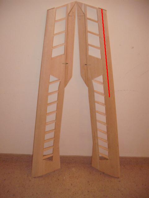

Hi Michael,
dafür sollte der Turbulator auf die Flügeloberseite am Außenflügel bis zum Wingletanschluß. Beim Prototyp ist er halb so lang wie die Querruder und sitzt am Ende der Beplankung vor den offenen Rippenfeldern, das merkt man deutlich. In Verlängerung der Hilfsholmposition sollte er noch besser wirken, besonders bei rauher Vliesbespannung, die ja selbst schon leicht turbuliert.
In verlängerung des Hilfsholm müsste dann dort sein:
DSCF9982 Turbulatorposition.JPG (32.05 KiB) 5686 mal betrachtet
Verschiebt sich dann der Schwerpunkt? (Flugtechnisch, nicht weil hinten Balast dazu kommmt)
Was bewirkt dann der Turbulator bei dir vorm Ruder auf der Unterseite?
Sorry das ich dich so mit Fragen löcher :mrgreen:
