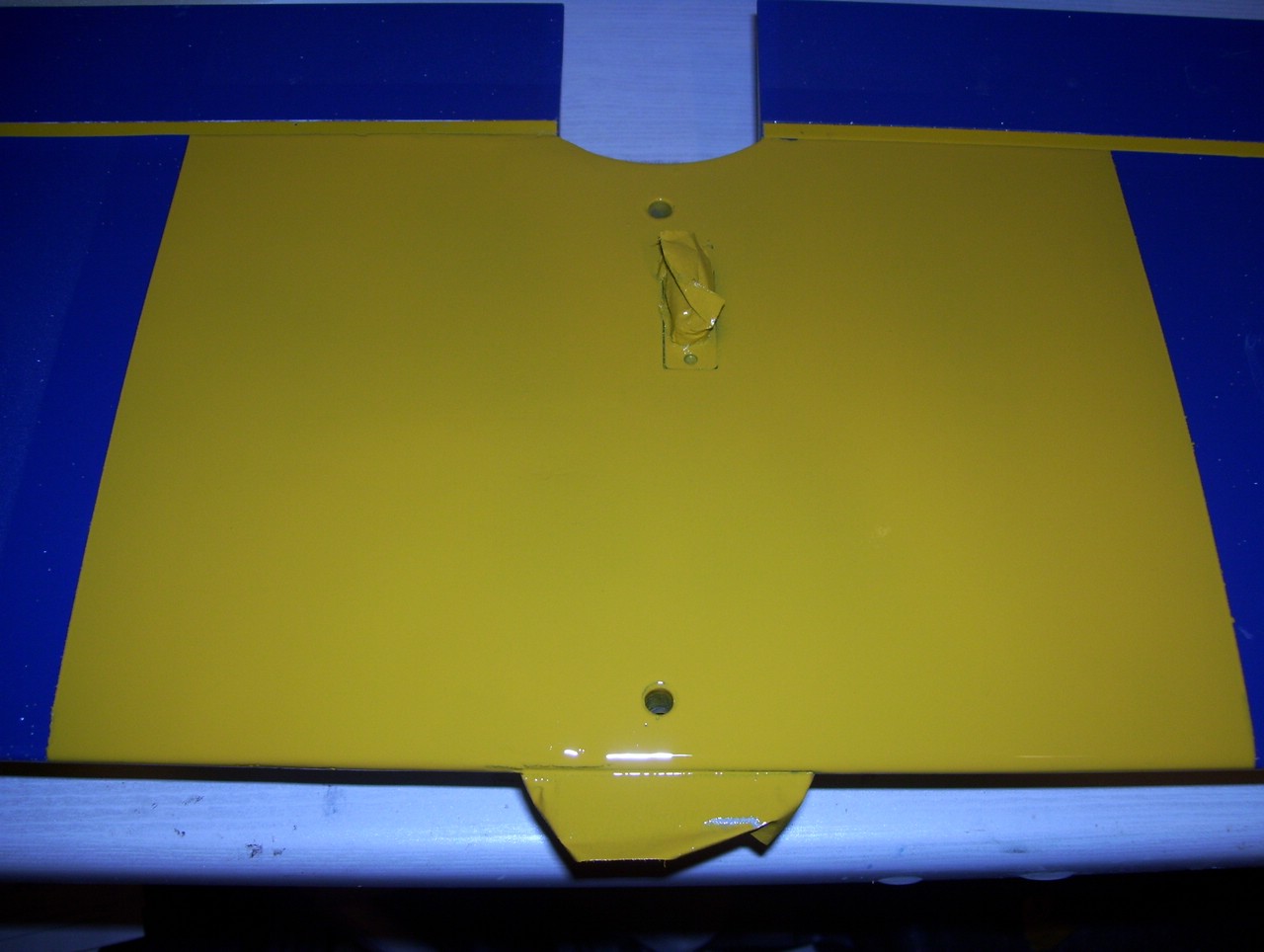

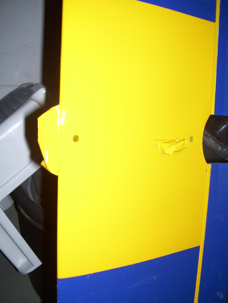

Hallo Juergen,
ich geh bei sowas am Ende nochmal mit Nitrospachtel drueber (füllt die Poren klasse) und ganz am Schluss grundieren, dann siehst Du schon vor dem Lack, ob alles glatt ist.
Re: Dragon von Valenta
Spachtel benutze ich Presto finish und bei der Körnung 400.
Grundieren tu ich auch.
Bedenke halt auch immer wenn die Spachtelschicht recht dick ist, fällt er ein. In einem Durchgang geht da halt nur selten was und wenn dann eben nur Kratzer, keine Löcher...
Danke für den Denkanstosschristianka6cr hat geschrieben:Bedenke halt auch immer wenn die Spachtelschicht recht dick ist, fällt er ein. In einem Durchgang geht da halt nur selten was und wenn dann eben nur Kratzer, keine Löcher...
Spachtel fein,Schleifen,Spachtel fein und noch mal schleifen.
Ergebnis zu 90% gut
der sprühspachtel von presto geht super bei feineren unbebnheiten 2-3 schichten dünn auftragen und 400 oder feiner nass verschleifen in nassschliff sieht man jeden Kleinen fehler.
Beim nasschliff mit 400er oder feiner werden auch verschieden materialhärten gleichmäßiger abgetragen.

- Beiträge: 10190
Es wurde dort erstellt, ich verschiebe es aber mal, Moment... Puhhh, ist das schon dick und schwer.... ächz... Ferdsch.Bernd H hat geschrieben:Warum ist das Thema eigentlich im off topic ?

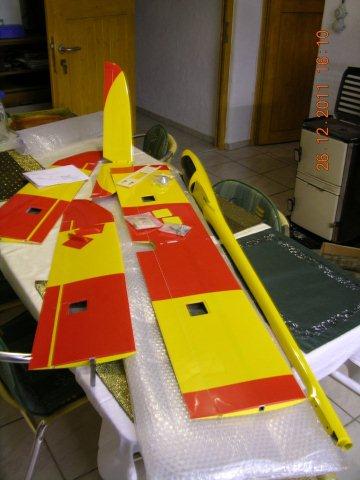

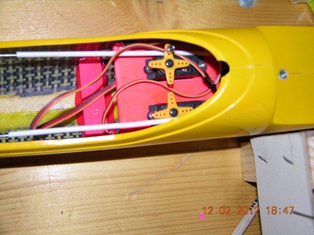

Jetzt komme ich endlich zum weiterbauen und berichten. 14 Tage Hangflug auf Lanzarote habe mich aufgehalten.
- 1.Der Beginn
- DSCN4374.jpg (73.54 KiB) 11560 mal betrachtet
- 2. Der Anfang ist gemacht
- DSCN4716.jpg (51.46 KiB) 11560 mal betrachtet
- 3.Da sieht man schon was
- DSCN4720.jpg (60.08 KiB) 11560 mal betrachtet
Hoi Rudi
Könntest Du mal ein Komplettes Bild rein machen von deinem Drachen
Hoi, Oepfel momentan habe ich keines. Eines vom Auspacken im Dez habe ich.
- Der erste Blick aus neue Modell
- DSCN4370.jpg (30.62 KiB) 11530 mal betrachtet
Hi Rudi,
da ich vermute das du nicht jeglichen Mist
hier liest, stell ich hier nochmal die frage nach den Servos die du ür deinen Drgon verwenden willst....
Hast du die schon mal verwendet? Erfahrungen damit??? Ich lese nicht viel gutes bei HK darüber.
Kurzes Statement wäre toll.
Danke Michel

Sali
So wies auf diesem Bild aussieht, ist die Wölbklappe von oben anschaniert...
Ich würde nicht empfehlen da eine Überkreuzanlenkung einzubauen, da du auf der Oberseite dann ein sehr langes Ruderhorn benötigen wirst....
Lieber einfach ein längeres Servohörnchen aufs Servo setzen.
Wobei geringes Spiel und Präzision immer im Vordergrund stehen sollte!!!
