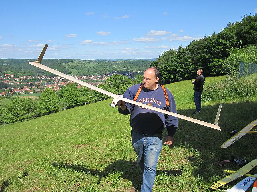

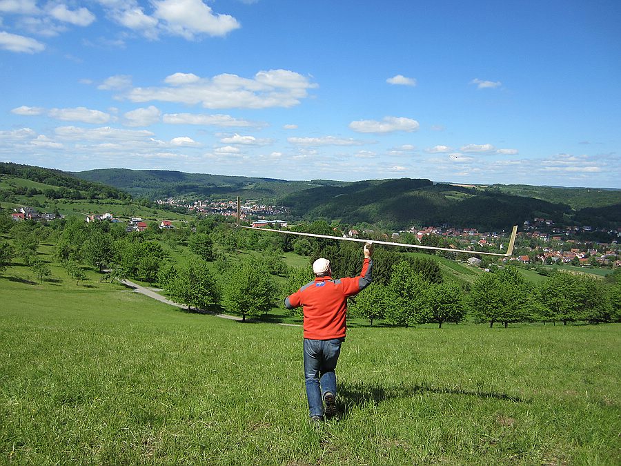

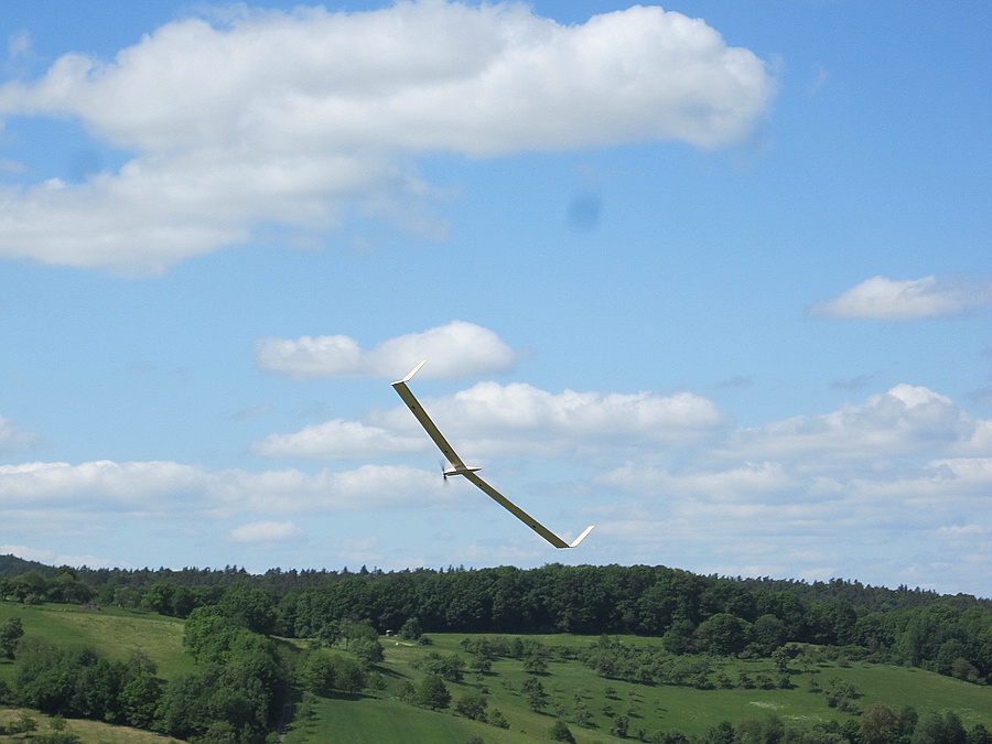

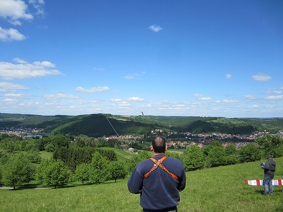

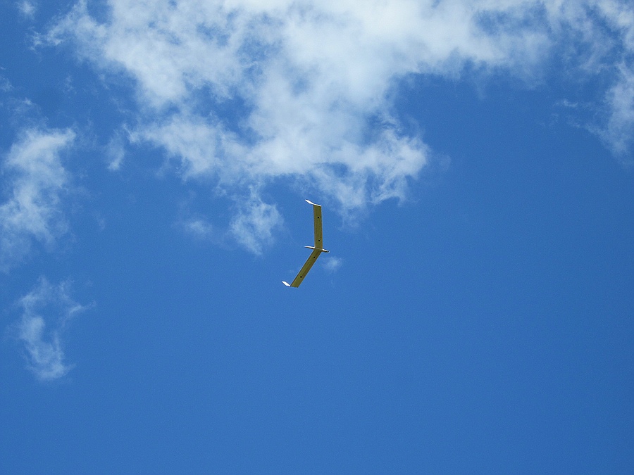

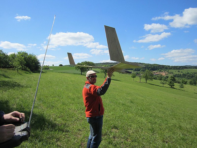

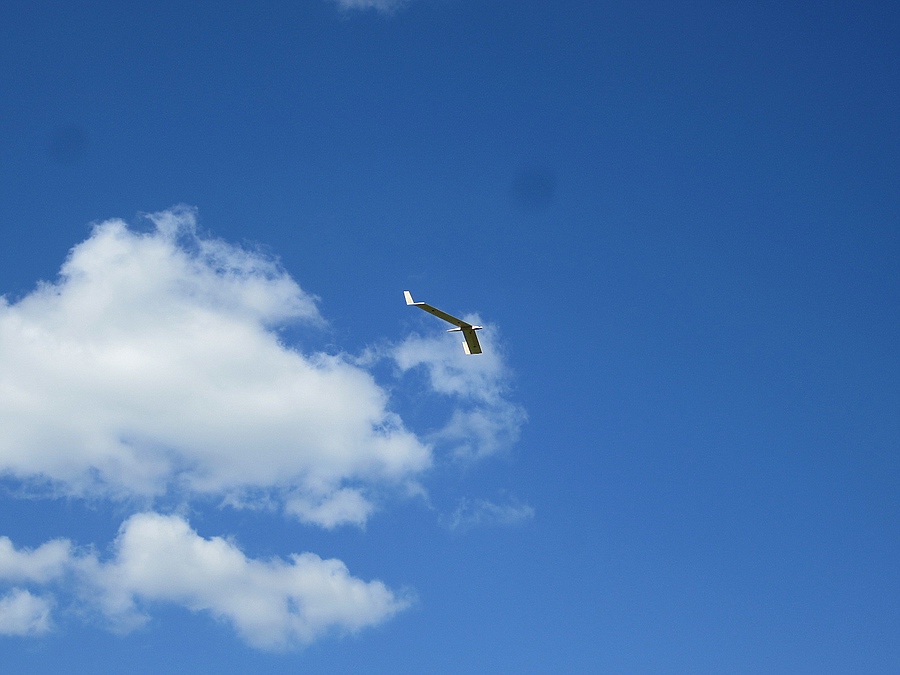

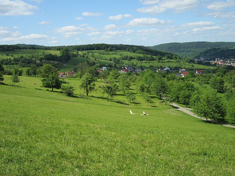

Nur ein paar Kleinigkeiten am Motorsturzzuvielnix, Rotationsbremsklapptannix oder Schwerpunktbloßnichtnochmehrvornix...den richtigen Namen muß sie sich noch verdienen, aber bis jetzt sieht es schon mal ganz gut aus, hier die Bilder von Jürgens CO5TBnix-Erstflug:
Glückwunsch zum Erstflug und immer gute Landungen :wink:
