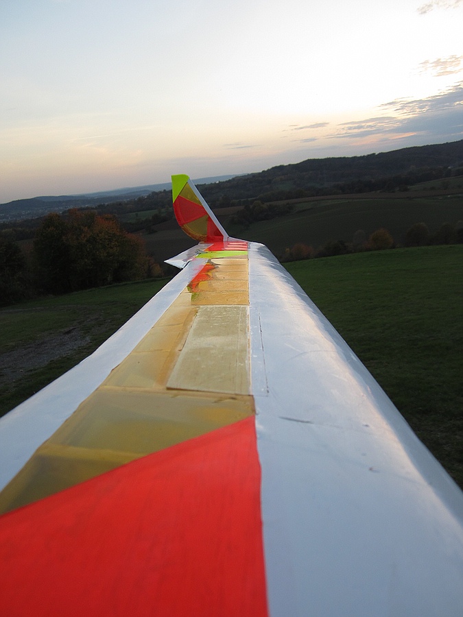

Die Turbulatorposition hast Du richtig eingezeichnet, sie liegt etwas vor der Ablöseblase der Flächenoberseite, deren Lage man hoffentlich auf diesen Taubildern aus dem Flugversuch erkennen kann. Im Bereich der laminaren Strömung trocknet der taunasse Flügel im Flug ab, in der Ablöseblase gibt es nur immer die selbe zirkulierende Luft mit niedrigem Druck die keine Taufeuchte aufnehmen kann, hier bleibt der Flügel nass. Der Turbulator sollte ein Stück vor der Ablöseblase platziert werden um zu wirken. Mein Turbulator oben ist relativ weit hinten, wirkt aber trotzdem. Offensichtlich sieht die Ablöseblase bei hohen Anstellwinkeln etwas anders aus als bei den Tau-Versuchsflügen mit durchgehend kleinen bis mittlerern Anstellwinkeln.
Man sieht auf den Taubildern auch warum die Spoilerklappe nicht bremst obwohl sie nicht ganz einfährt: sie liegt in der Ablöseblase und nicht in der für Auftrieb und Widerstand hauptverantwortlichen Flügelumströmung.
Da wo der Tau hinten aufhört legt die Strömung wieder turbulent an und weil sie da eh schon turbulent ist bremsen turbulierende Klappenspalte, Ruderhörner, Gabelköpfe usw. nur wenig. Außen liegende Anlenkungen über der laminaren Ablöseblase bremsen dagegen viel stärker....nur mal so nebenbei wegen Thema Überkreuzanlenkung und Widerstandsersparnis durch RDS und so ähnlichen Reiz-Diskussionsthemen.
Turbulatorwirkung vor dem Ruder auf der Flächenunterseite:
Zunächst eine Grundregel: Turbulente Strömung überträgt hohe Kräfte bei hohem Widerstand, laminare Strömung überträgt geringe Kräfte bei geringem Widerstand, abgelöste Strömung überträgt keine Kräfte bei sehr hohem Widerstand.
Bei meinen Pfeilflügelauslegungen ist der Außenflügel stark auftriebsentlastet. Das führt dazu dass die Unterseite des Außenflügels im Langsamflug nicht mehr die ausgesprochene Druckseite ist. Bei geringem Druck kann die Strömung der Oberflächenkontur schlechter folgen, besonders an Störstellen ensteht bei der Umströmung ein Druckanstieg, den die laminare Strömung nicht verkraftet und ablöst. Wenn einem klar wird warum das jetzt ein Druckanstieg ist, hat man schon viel Aerodynamik begriffen. Der Klappenknick ist so eine typische Störstelle und wenn die Laminarströmung so weit hinten ablöst, kann sie nicht wieder turbulent anlegen und damit keine Kräfte übertragen. Die Ruderwirkung bezieht ihre Kräfte dann nur noch aus einer Strömungsseite und läßt durch dieses Kraftdefizit stark nach.
Ein Turbulator 10-15 mm vor dem Ruder macht die Strömung turbulent und turbulente Strömung kann Kräfte viel besser übertragen und löst an der Knickstelle nicht so schnell ab wie stolpernde Laminarströmung. Dadurch bleibt nach anbringen des Turbulators die Klappenwirkung auch mit der empfindlichen Sogseitenkomponente viel besser erhalten.

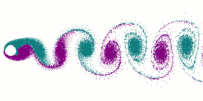

paulpanter82 hat geschrieben:Meinte gelesen zu haben das bei Zackenturbulatoren gerichtete Wirbel entstehen die dann nicht mehr turbulent sind :mrgreen:
bei den Turbulenzen ist es ähnlich wie bei den Menschen. Es gibt vollkommene Chaoten und solche die selbst im Chaos noch Ordnung haben :P
Dazu gehört die Kármannsche Wirbelstrecke. Das ist eine geordnete Turbulenz, die damit weniger Widerstand hat als eine vollkommene Ablösung, aber mehr Widerstand als eine komplett laminare Strömung. Die Kármannsche Wirbelstraße kommt in der Natur oft vor und wird auch von fliegenden Lebewesen ausgenutzt um dort, wo keine Laminarströmung mehr möglich ist, trotzdem Widerstand zu sparen: http://de.wikipedia.org/wiki/K%C3%A1rm% ... tra%C3%9Fe
Ich nutze die Kármannsche Wirbelstraße bei der Draht-Gurney um bei der Stabilisierung von Leitwerkerprofilen für Brettnurflügel Widerstand zu sparen, aber ebenso spart sie trotz Turbulenz an den Zacken eines Turbulators Widerstand ein, wenn die Entstehungsbedingungen passen.

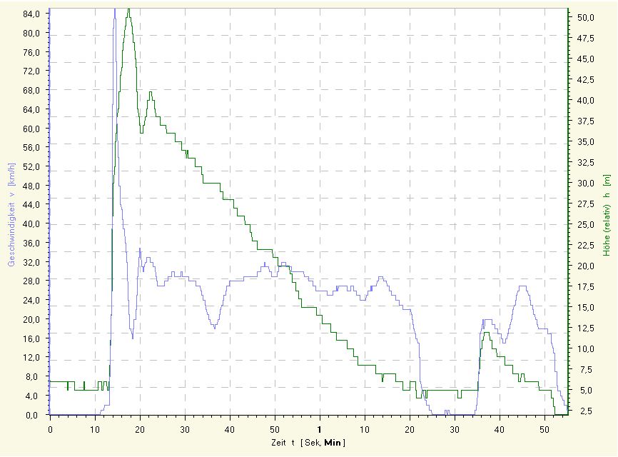

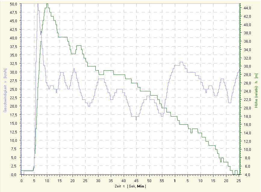

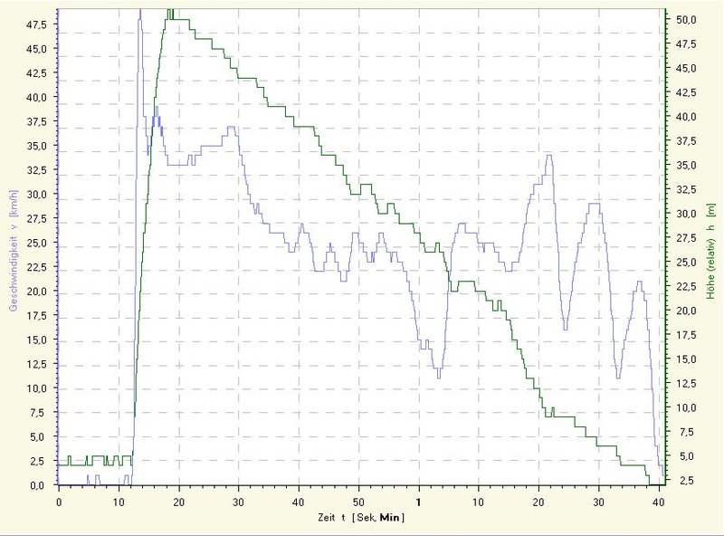

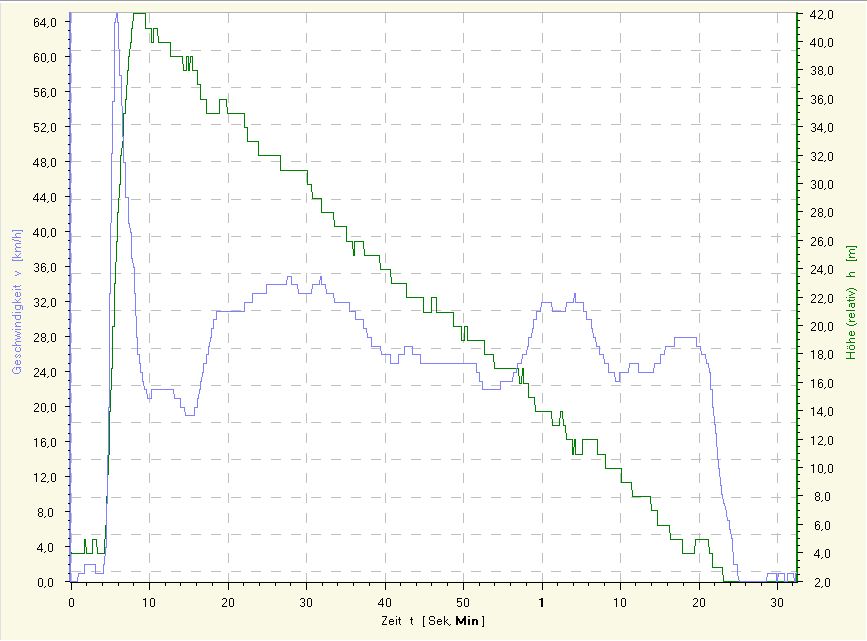

Habe die letzten Tage Turbulatoren getestet, wirklich zufrieden bin ich nicht.
Angefangen wie von Uwe vorgeschlagen habe ich verschiedene dicken von 0,2 - 0,5mm und einseitig / beidseitige Zacken getestet.
Ich finde das er im normalen Gleitflug bei sehr wenig Wind langsammer ist und teils auch schwammig wird aber ohne abkippen. Wiege ich ihn dann etwas kopflastiger aus sinkt er auch schneller aber das schwammige ist weg. Ich habe dann auch die positionen wie weiter zur Nasenleiste oder hinter zum ende der Beplankung ausprobiert da habe ich jedoch keine Veränderungen zur besprochenen Position bemerkt.
Mein Fazit: Ohne Turbulator ist er schneller und ohne schwammig zu werden bevor er abkippt so werde ich wohl weiterhin ohne fliegen.

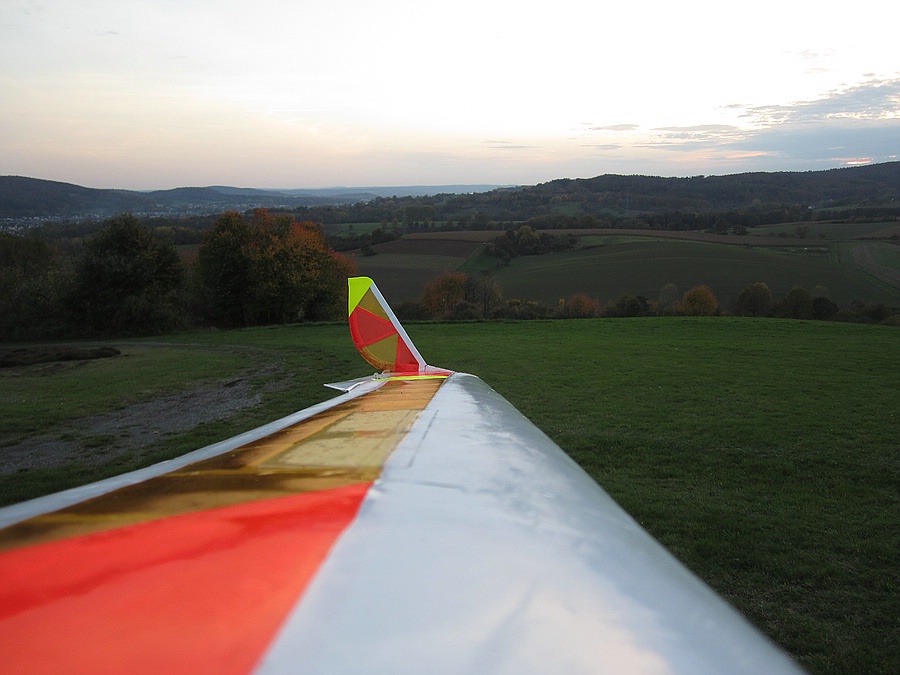

Hab mir auch gedacht das dass Vlies eh wohl schon soweit turboliert das da nicht mehr viel passiert.
Deine Abendtau tests habe ich auch mal probiert ich fühl zwar das der Flügel feucht ist aber man sieht es nicht so gut bzw. sehe ich dann auch keine direkte Grenze wo was wie abgetrocknet ist.

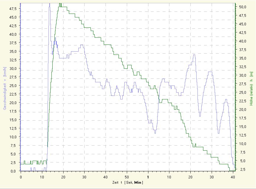

Ich habe heute mal ein bissel mit Ares im Schnee gespielt, zum Glück hat er bunte Öhrchen:
Gestartet am HK blauem Gummi mit 50m Schnur so zu sagen halbes RES set.
Auszug ca. 20 eher kleine Schritte wegen Schnee.
Geflitscht
Hochstart
30 Schritte
Geflitscht
Hochstart
40 Schritte (Gummi dann recht hart man muss schon gut festhalten)
Geflitscht, nach Landung dann noch mal ein Handwurf
Beachtliche 85km/h flatterfrei :mrgreen:

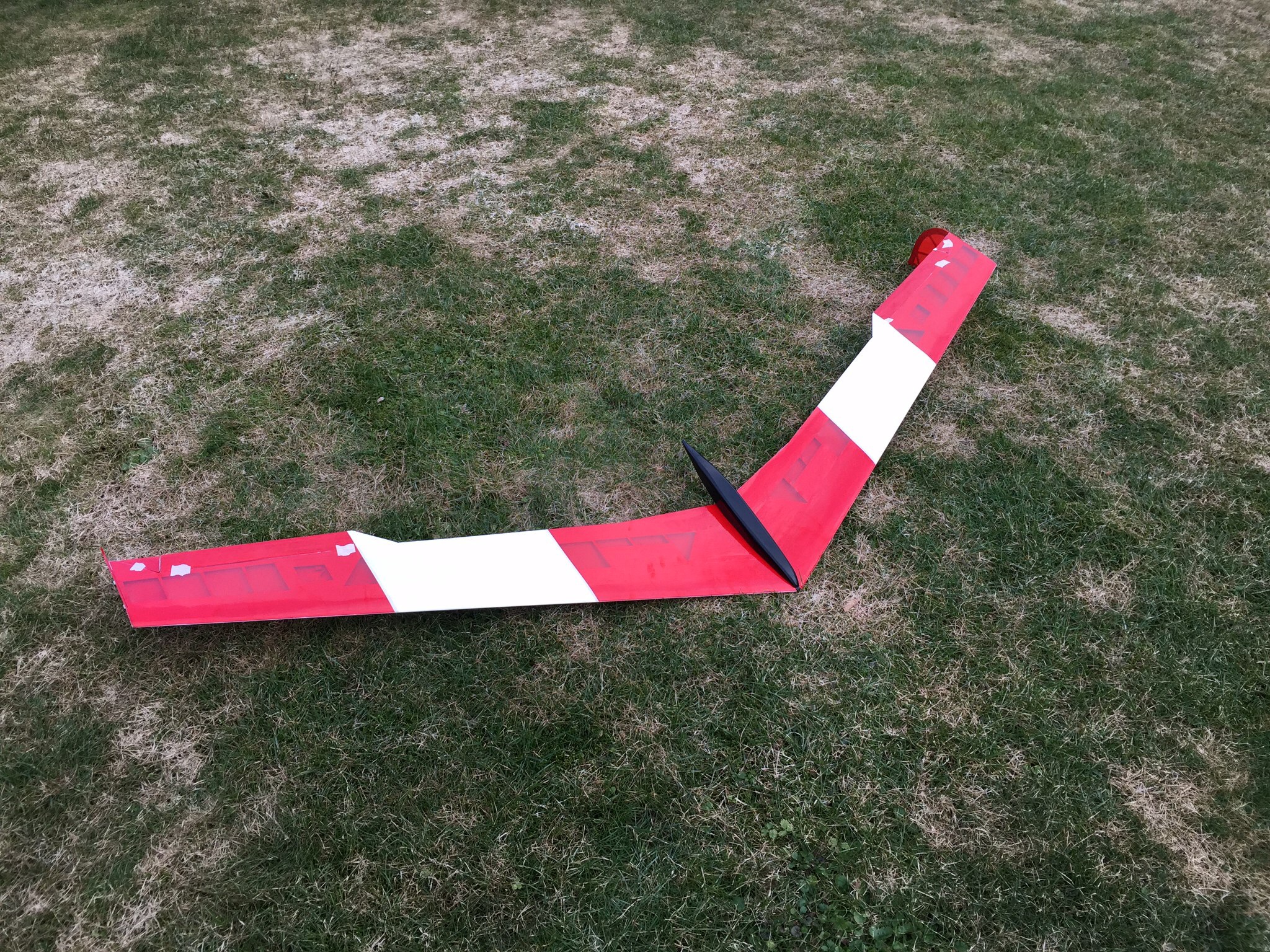

Heute war Erstflug und alles hat ganz wunderbar geklappt :thumbup: :thumbup: . Zuerst zwei-drei Probeschupser und dann ans Gummiseil.
Alles wunderbar, nur aufs Querruder war Sie etwas schwammig. Also Expo raus und dann gings schon besser. Vorne kann ich
eventuell noch etwas Ballast rausmachen. Ich hab das Gefühl Sie ist etwas Kopflastig. Irgendwas war doch noch mit Turbulator vorm Querruder. :roll:

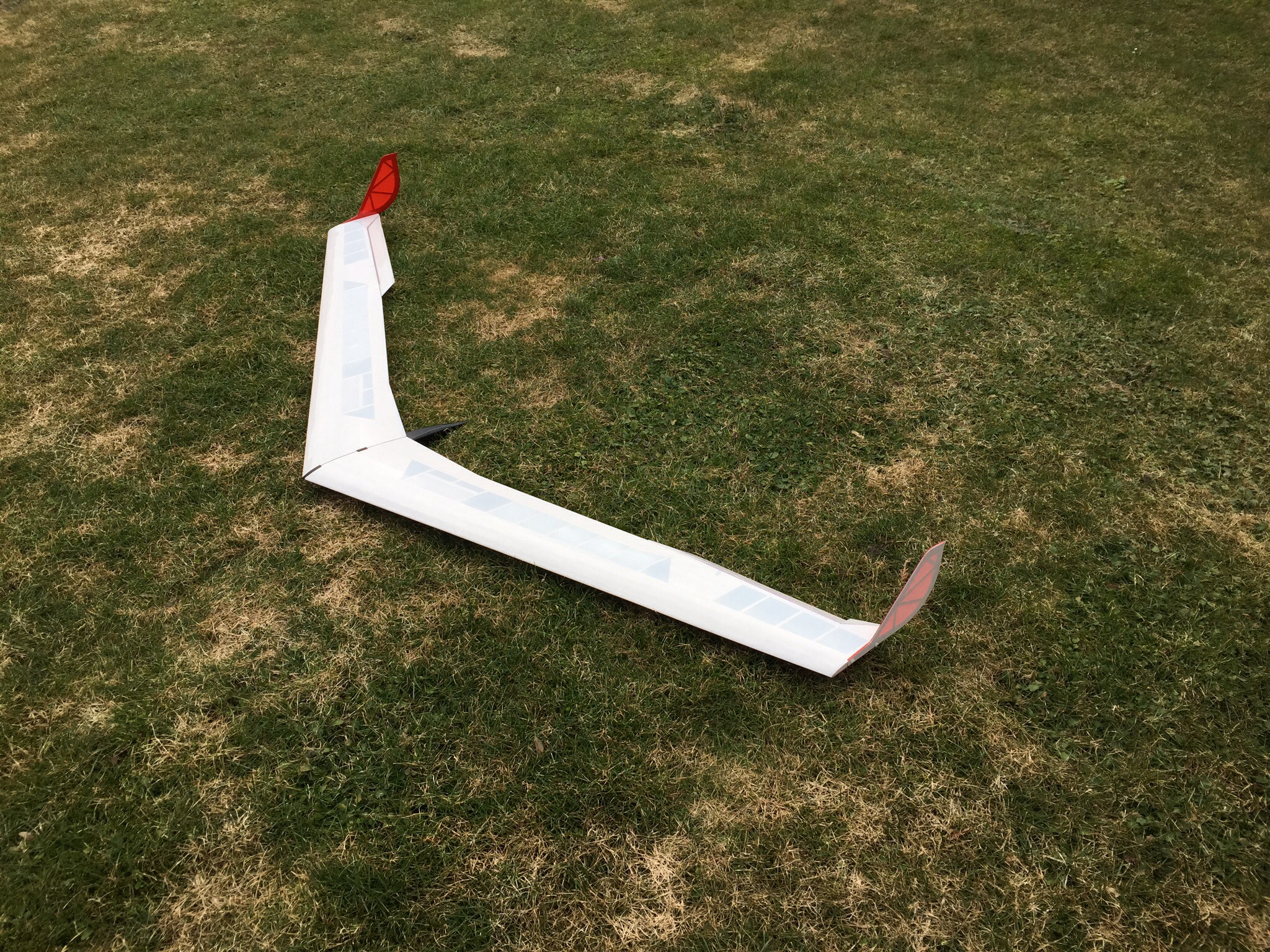

Übrigens,
das braune, struppige ist unser Rasen vom Flugplatz. :roll: :roll: Ich denke so sieht es nach dieser langen Trockenphase auf vielen Plätzen aus :cry: :cry: .
