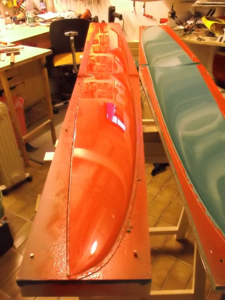

Hi Jörg

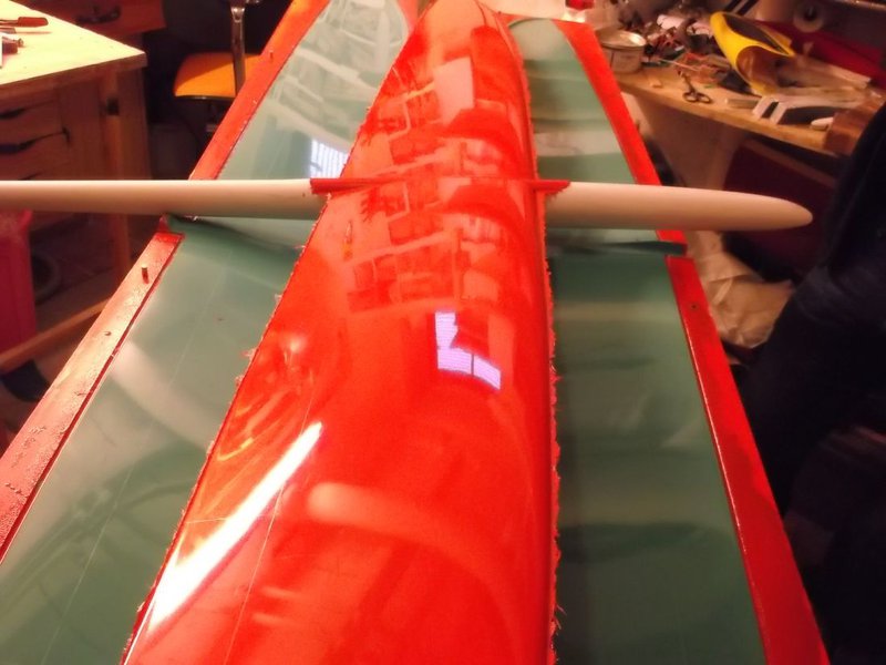

habt ihr die vorab fertig gemacht und laminiert oder werden die kurz vorher gemacht und Nass eingelegt beschreibe das doch bitte mal
Nice ! Fläche einteilig !? Spannweite ?? Der Holm ist Fichte ??
Servus Zusammen,
jepp die Fläche ist einteilig und hat 2,2m Spannweite.
Die Gfk-Schläuche hat Jörg vor dem Laminieren über die Sangria Trinkhalme gezogen und die Enden mit Kreppband zusammen geklebt. Vor dem Schliessen der Form haben wir die Rohre mit Harz getränkt und mit Hilfe von Schablonen an der richtigen Stelle im Flügel platziert.
Das Holz ist Fichte. Das ist aber nicht der Holm. Wir haben nur einen Platzhalter gebraucht und da haben wir mal Fichte als Steg probiert. :D
Der Fichtensteg sollte aber schon ausreichend sein ohne Schlauchgedöse rundherum als Steg :lol:
Strohlame sind ne Hammer idee Danke... mal sehen was mein Vleitwerk dazu meint.
Was wird des für a Filaga?
Servus Bernd,
das gibt den Hannibal.

Moin Jörg,
Was ist denn das für ein Schalenaufbau, CFK-D-Box und hinten Glas? Sieht mir sehr C&D aus...
Frank
Was ist denn C&D ??
Grüße Baui
Frank T.
Beiträge: 243
Beitrag von Frank T. »
Cheap and dirty
Is des weit weg.. wenn ich mir schnell nen Hannibal mitl aminieren will :?:
so, das Baby ist geschlüpft, entformen ging prima, alles ok. Ergebniss ist ok, aber ein paar SChönheitsfehler sind leider drin, aber das ist alles wieder korrigierbar.
C&D sollte das nicht werden, eher Aufwandsoptimiert. Aufbau ist D-Box aus 140 g Cfk Gelege, innenlage Glas 225 g. Die Ruder und der hintere Teil ist aus 80 g Glas diagonal und 160 g.
Der Flügel wiegt nun ca. 1500 g, passt gut, soll für DS bis 350 km/h gut sein.
@ Bernd: 322 km, wird aber nichts werden, Form nur für Eigenbedarf

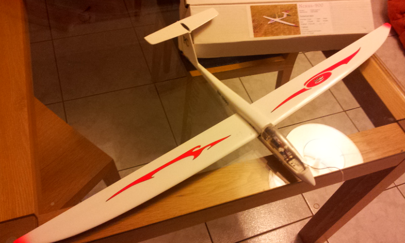

Die ersten gelaserten Teile!

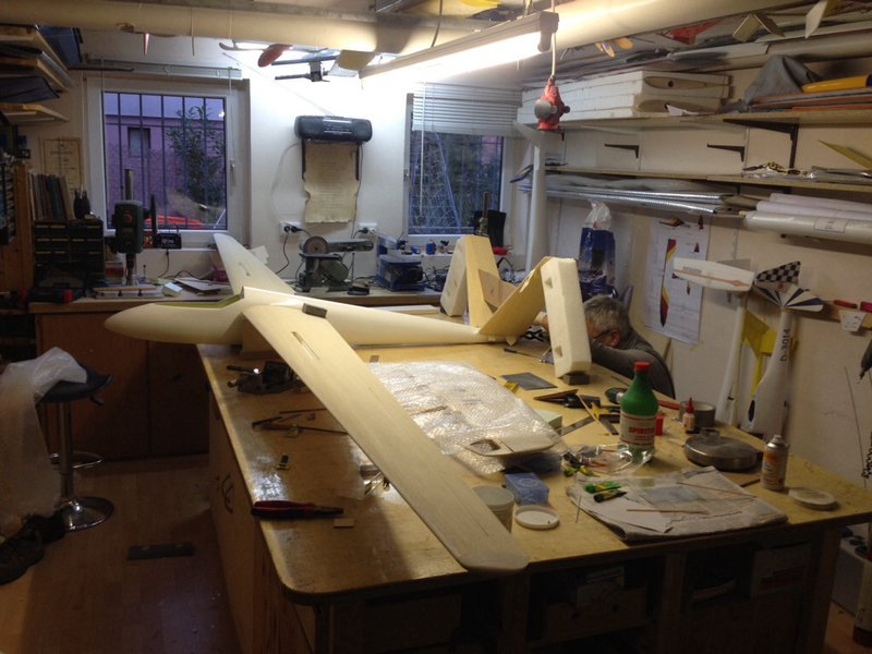

Ballastset hat auch schon platz genommen

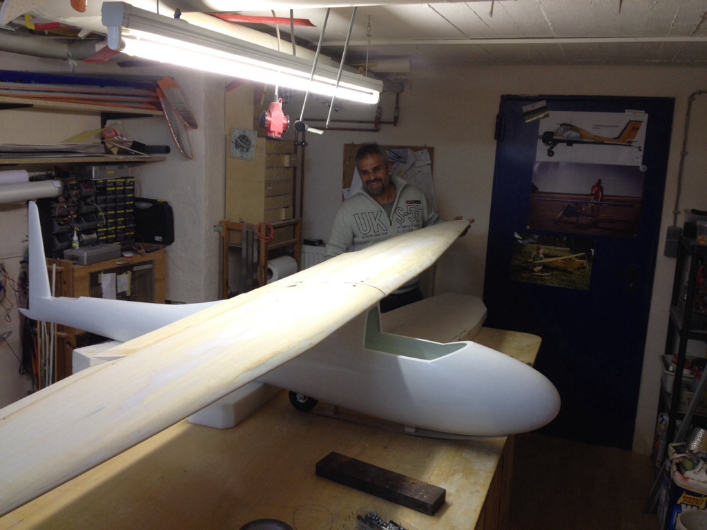

Hi Tobi
Wie geil ist das denn, die fliegende Schrankwand sieht richtig gut aus.
Das Ballastset ist aber sicher noch ausbaufähig, oder ? ? ?
Viel spass bei m weiterbauen.

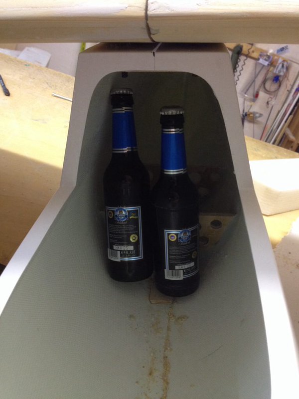

Passt da auch ein 5 l Fässchen rein?
Das ist ein sehr flexibles Ballastsystem. Während des Fluges hat es eine Schwerpunktverschiebung, aber das ablassen des Ballastes ist weniger vom Flugwetter als von der Anatomie des Piloten abhängig :mrgreen:

Der Flieger sieht super aus :thumbup:
Da habt Ihr ein tolles Projekt am laufen.
Wie gross ist der Bolide eigentlich?
Hallo Peter
Die Spannweite ist 3.33 m . Es werden 3 Stück gebaut. Ich glaube, wenn alle drei in der Luft sind, wird`s dunkel am Himmel :D !
Da habt ihr ja was vor!!! :thumbup:
Bügelbretter an einen Rumpf tackern, sodass das Teil auch noch fliegt, is ne echte Herausforderung :D :D :D

Tobi,
du hast unterschlagen, dass das kleine Bier's sind... :D .
Schliesse mich aber den anderen an! Complimenti!

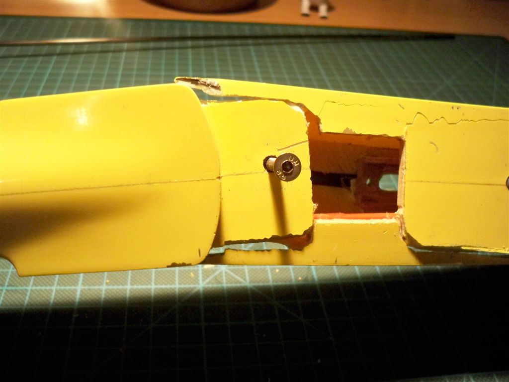

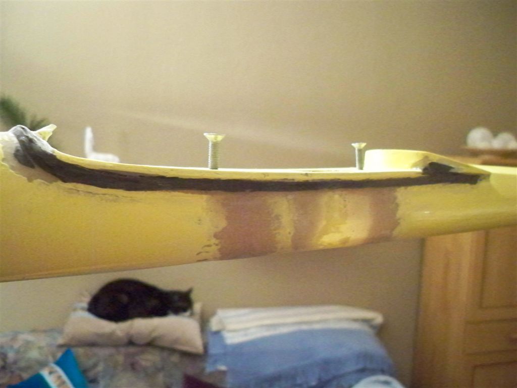

Mein verwundeter Space pro:
Nun ist wenigstens der Rumpf wieder fest...
:D :D :D :D :D :D :D
Auf der Unterseite etwas gemurkst...Fliegen wird er wohl trotzdem und wie man so liest sehr gut...
Ich freu mich.
So bin dann mal wieder im Keller "besäumen" :lol:
p.s.: Frohes Neues!
Gesundes Neues
Detailfotos vom Murks bitte :twisted:
Und Erklärung was passiert ist.
