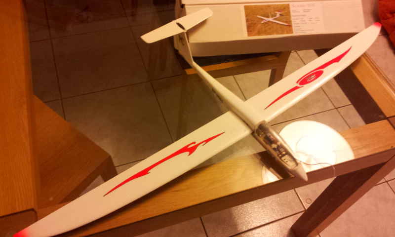

Verfasst: Mo 16. Dez 2013, 22:13
von flopeter
der kleine ist endlich fertig geworden nach 2 jahren keller verbannen wegen rx problemen ist er enlich geflogen und das sogar verdammt gut
er wird sicher mein ueberall dabei mini segler
mit seitenruder und 'incidence integral' die fluegel bewegen sich also komplett fuer hoehe und querruder
[vimeo]http://vimeo.com/m/11793708[/vimeo]
hier ein video leider nicht von mir:( war alleine am hang am samstag
gruss florian
