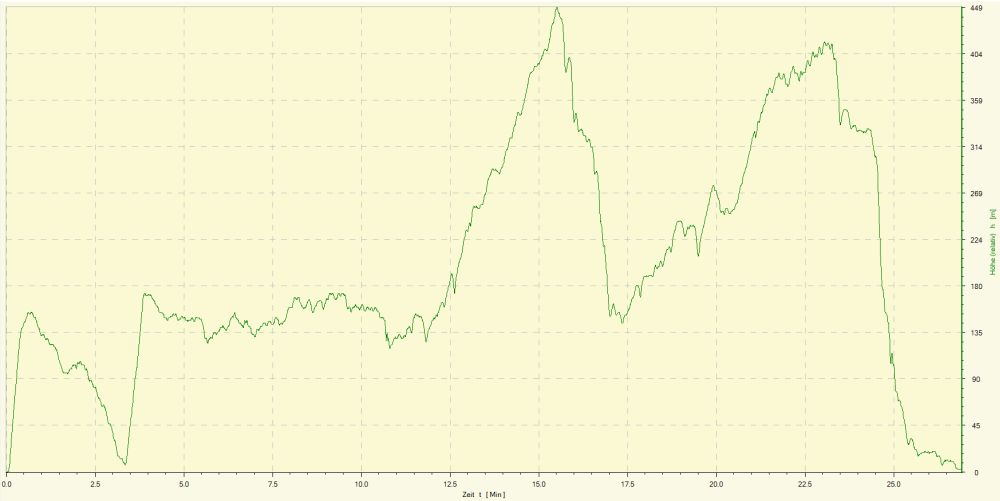

Da mein Ares ja das zeitliche gesegnet hat bin ich öfters mir meinem Ezores unterwegs. Auch wenn ich mitlerweile ein gescheites Gummi von EMC habe ist der E-Hochstart doch um einiges kompfortabler
2m Spannweite ist jenseits von 300m schon bissel schwer erkennbar aber man schaut dann doch mal was da noch so möglich ist

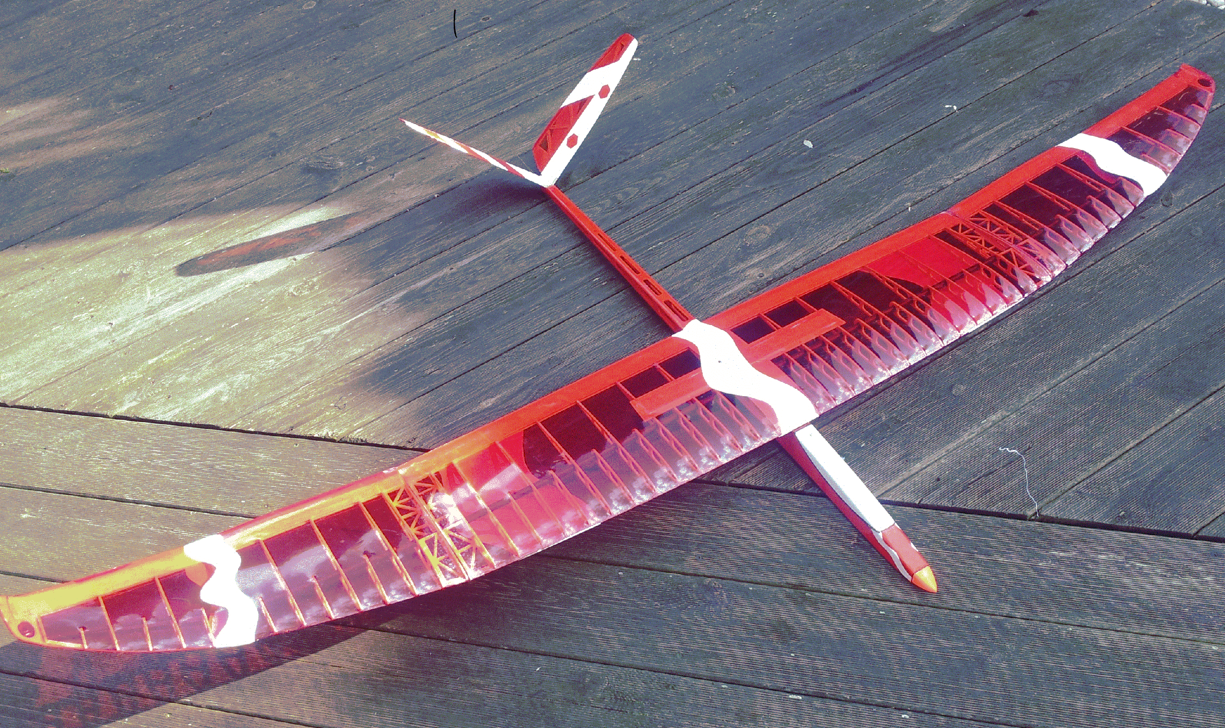

Schon komisch, die Leude bauen und erzählen vllt mal noch vom Erstflug und dann? Dann kommt nix mehr
Bei mir durfte heute zu frühlingshaften 19° und leichter Thermik mein GezoresLight mit auf die Wiese. Trotz Unkerei erfeut er sich immer noch bester Gesundheit am Gummi und als DLG geworfen.
Youtube: Watch Video »5OIEVVgRat4«
