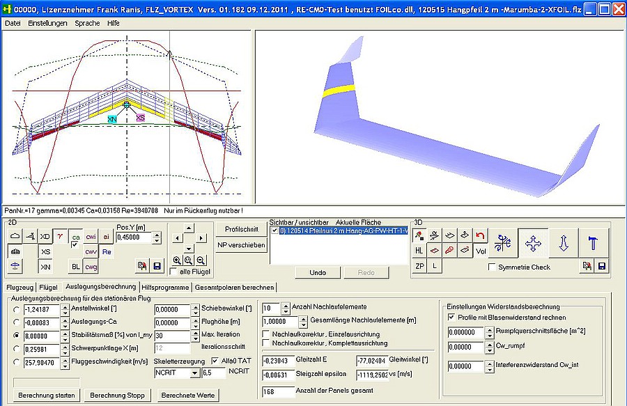

Habe heute mal mein Unikat ordentlich vermessen und den aktuellen Schwerpunkt mit Ranis verglichen.
Mit Klappen im Strak bin ich gut 5mm zu weit vorne. Der Grund dürfte sein das ich im Bereich der
Endleiste das Profil nicht ganz stimmt. Irgendwie hat sich da etwas ungeplanter S-Schlag eingeschlichen.
Den habe ich jetzt beseitigt, zumindest soweit ich es erkennen konnte. Lack ist auch schon drauf.
Jetzt noch die letzten 2 Servos durch 712er ersetzen und dann kann das WE kommen.

Wenn ich mir das Video von Marumba betrachte und das Telefonat gestern mit Uwe hinzuziehe.
Demnach dürfte Kreistwienix weder in der Leistung, noch im Handling an einen 2,5m-Marumba
heranreichen. Trotzdem fliege ich das Ding unglaublich gerne.

Das Video macht´s nicht grad leichter. Der groooooße Punkt ist allerdings: Die Schneiderippen für den Kreistiwnix hab ich, die CNC ist noch in der Planung und davor nochmals Alurippchen feilen möchte ich irgendwie nicht.
Das gibt wenn´s klappt mal unsere CNC: http://www.ebay.de/itm/360567099668 Dazu dann hier ein paar Ideen geklaut: http://surasto.de/index.php?cat=Hacks&p ... 9p94fiq317 fertig ist die CNC-Schneide.

Ich habe mal gemessen:
Pfeilwinkel: 34.6° / 2 = 17.3°.
Flächentiefen sind:
- Links-außen: 23,7cm
- Links-innen: 23,5cm
- Rechts-innen 23,5cm
- Rechts-außen: 23,5cm
Die Nasenleistenlängen sind 132,8cm und 132,5cm.
Die Spann jedes Einzelflügels ist 127,5cm, damit Spannweite = 255cm.
Ich versuche das jetzt mal ins Vortex und Ranis einzugeben, und schaue ob die Dinger mir irgendwelche lustigen Werte vorsetzen können mit denen ich etwas anfangen kann ;). Mal sehen was bei rauskommt.

Dann hier mal der Versuch:
http://tmp.kanojo.de/vortex.png
*EDIT: ups, einer vergessen -> http://tmp.kanojo.de/vortex1.png
http://tmp.kanojo.de/vortex2.png
http://tmp.kanojo.de/vortex3.png
http://tmp.kanojo.de/vortex4.png
http://tmp.kanojo.de/vortex5.png
http://tmp.kanojo.de/pisstwienix.flz (der Flieger ist nach den einschlägigen Erfahrungen der Rückfahrt vom Abholen benannt worden ;P)
@Uwe, was meinst du? Ist das so grob richtig eingegeben und von Flügelposition und Schwerpunkt stimmig? Ich hoffe die Vortex-Demo hat genug abgespeichert und ich habe alles in den Screenshots so richtig eingefangen dass du mir mit wenig Arbeit und Stress sagen kannst ob das passt ;).
Danke, und Grüßle

Habs mal ins Ranis getippt.
Bei 10% Stabilitätsmaß liegt der Schwerpunkt bei 219mm.
