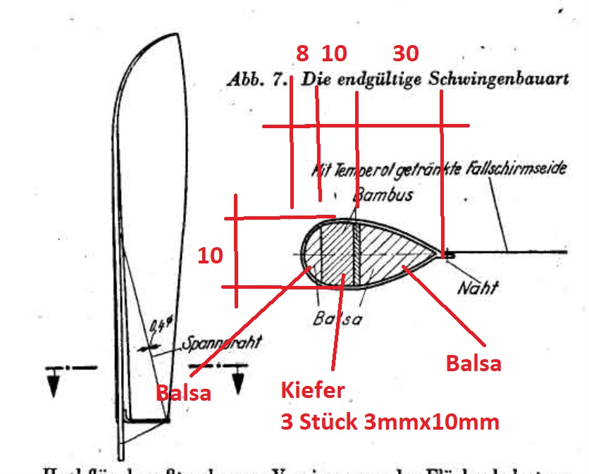

Thomas aus welchen Materialien sind die Schwingflügel gefertigt?
Was mir auffällt, dass die (Hölzer?) aussen nach dem 90Grad Bogen noch recht
Massiv sind, sollten die da nicht schlanker werden?
Grade die Masse hat ja auch den längsten Hebel zum Drehpunkt, dabei die geringste Biegebelastung, denn das Biegemoment startet aussen bei Null.

Hallo Matthias,
es ist immer schön, wenn jemand mitliest und kontrolliert, was man sich im stillen Kämmerlein ausdenkt, danke.
Also ich habe mich bei den Schwingen ein wenig an die Ursprungskonstruktion gehalten.
Der Hauptholm ist aus 3x Kiefer 3mm x 10mm lamelliert. Im letzten drittel auf 5x 5mm runter geschliffen.
Für die Formgebung ist vorne eine Nasenleiste Balsa 8mm und hinten eine Endleiste Balsa 8x30mm aufgeklebt. Die Formleisten laufen im ersten drittel der Rundung auf null aus.
Wiegen tut eine fertige Schwinge bei 1,0m mit Bespannung 120g. Vernäht ist die Bespannung mit Sekundenkleber, meine Frau hat sich geweigert.
