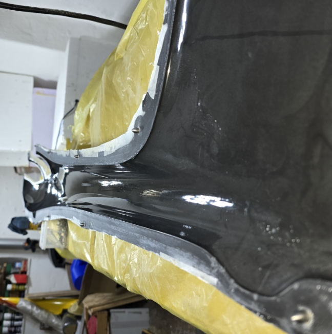

Danke das ne gute Idee für eine stöchiometrische Verteilung. Ja die Menge packe ich auch da ungefähr drauf, habe ein normales Sieb im Keller damit werde ich es nächstes mal versuchen, wobei der Einhandbetrieb besser is weil man die Form kippen kann für die senkrechten Wandungen.
Danke f die Bilder.
So sieht es bei mir aus nicht so optimal verteilt, das schwarze ist gemahlene Kohlefaser:
Re: Twin-Astir 4,5m
Verfasst: Di 21. Jan 2025, 09:39
Moin Matze
Hast du da eine Bügelkante als Formrand genommen? Coole Idee! :thumbup:
Re: Twin-Astir 4,5m
Verfasst: Di 21. Jan 2025, 12:55
von matzito
Ich hatte bei der 1. hälfte balsa mit sekundenkleber auf der Trennebene positioniert umlaufend und bei der 2. Hälfte wird das runtergeschnitten mit nem Messer und neues Balsa dran was für die 2. kante übersteht.
Man hat eine Versteifungskante und kann das Gewebe daran super abschneiden. Man muss auch nicht viel dran rumflexen ich mag den Glasstaub so gar nicht.
1.Hälfte:
2.Hälfte, das is dann nochmal neues Balsa:

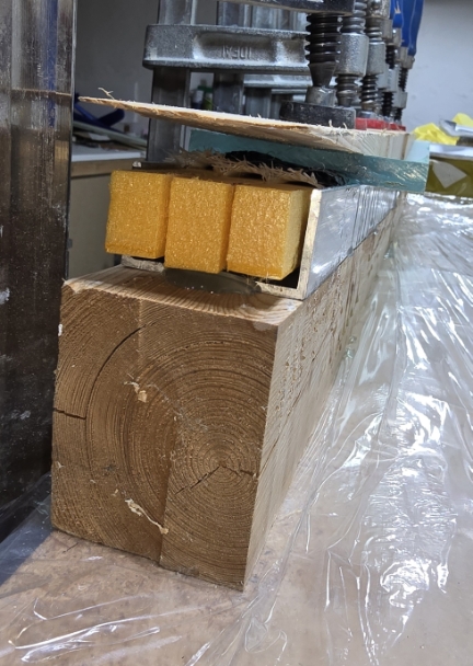

Erstmal habe ich eben die Verbinderform gebaut und werde gleich einen ersten Verbinder einlegen, Rumpflaminieren wird auf morgen verschoben...
Re: Twin-Astir 4,5m
Verfasst: Sa 25. Jan 2025, 22:37
Der Verbinder ist im Förmchen, jetzt wird das Gewebe und Gelege für morgen geschnitten....
