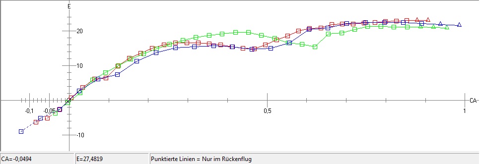

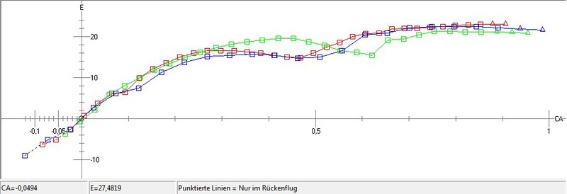

Osmosis
Beitrag von Osmosis »
Ich denke ich bin angekommen... :)
Grün - Allegro
Rot - Ich
Blau - Ares von Uwe (mit anderer Eingabemethode)
Ich brauche zwar linear -5°, aber ich denke für einen Thermikorientierten Allrounder noch OK? CA max fast 0.9, das reicht mir.
Aber Uwe, die Eingabemethode müssen wir mal abklären, ich habe jetzt auch alles am Stück eingegeben, wie Du, Tip top. Gebe ichs aber mit 3 Flächen ein habe ich am Wingletfuss schon ab CA 0.55 Ablösungen...?!
Patrick
Beiträge: 6535
Osmosis hat geschrieben:Ich brauche zwar linear -5°, aber ich denke für einen Thermikorientierten Allrounder noch OK?
Eine Verwindung auf 5° im Querrudersegement hab ich auch genommen :roll:
Verwindung bringt Spiralsturzstabilität und das ist genau die Stärke der meist stark verwundenen Horten, das Horten-cA max ist selten über 0,8 und trotzdem sind die Thermikflugeigenschaften sehr gut.....also stell Dir dann mal einen Pfeil mit sehr hoher Spiralsturzstabilität und cA max > 0,9 im Thermik-Kreisflug vor....geil, oder? :wink:

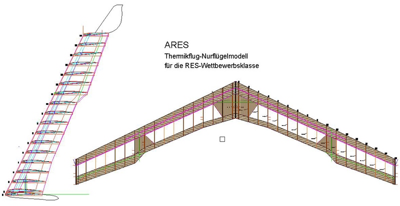

Wischenstand ARES.
Das CAD ist noch nicht fertig, aber bald....
Klein111010 ARES Zwischenstand CAD.jpg (124.75 KiB) 4568 mal betrachtet
sieht doch schon mal gut aus
Beiträge: 10207
Ja, sieht richtig gut aus! Bin gespannt auf das Endergebnis.

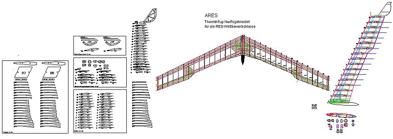

Beiträge: 6535
die ARES-Prototypenkonstruktion ist erstmal beendet, die jetzt noch fehlenden Details überleg ich mir beim bauen.
Thomas von http://www.myhangar.de als mein Superfräser hat heute schon einen Vorabzug für die Materialbestellung bekommen, jetzt muß ich im CAD nur noch die Layer ein bisschen nach Material sortieren, dann geht die Endvesion der Zeichnungen für den Prototyp zum fräsen :)
Klein111023 ARES Konstruktionsende.jpg (115.66 KiB) 4539 mal betrachtet
Beiträge: 10207
Hast du jetzt auf eine Bremse völlig verzichtet, oder gehört diese zu den noch fehlenden Details?
