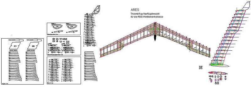

Verfasst: So 23. Okt 2011, 23:54
die ARES-Prototypenkonstruktion ist erstmal beendet, die jetzt noch fehlenden Details überleg ich mir beim bauen.
Thomas von http://www.myhangar.de als mein Superfräser hat heute schon einen Vorabzug für die Materialbestellung bekommen, jetzt muß ich im CAD nur noch die Layer ein bisschen nach Material sortieren, dann geht die Endvesion der Zeichnungen für den Prototyp zum fräsen :)

Verfasst: Mo 24. Okt 2011, 00:03
Hast du jetzt auf eine Bremse völlig verzichtet, oder gehört diese zu den noch fehlenden Details?
