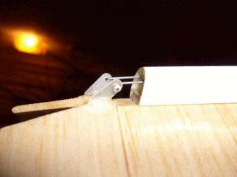

Hier noch die V-Leitwerksanlenkung mit GFK Ruderhörnern. Sporn oder nicht?
