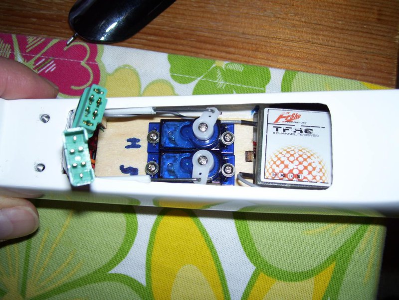

Warum misst du nicht erst mal durch???
Beiträge: 10195
Re: Spirit V von Staufenbiel
Moin Jürgen
christianka6cr hat geschrieben:Steck mal nur ein Servo in den Empfänger ein und schau erstmal an welchem es liegt...
...dann weißt du mehr!
Messen, wär auch ne Idee :wink:

Wieso? Weil zu 99,9% die Servos io waren und der Empfänger auch. ...und du dazwischen rumgebastelt hast, also, hmmmm :wink: :P
Wieso rausreißen? Les erstmal in Ruhe was wir schreiben. EIN SERVOSTECKER NACH DEM ANDEREN EINZELN IN DEN EMPFÄNGER STECKEN UND SOMIT DEN BETROFFENEN KABELSTRANG ENTDECKEN!!! Ist ne Sache von 1 Minute und weißt was los ist.

Und was genau willst du da sehen??? :D :D :D
Hmmm.....
An deiner Stelle würde ich da nochmal deine Verlötstellen kontrollieren und ob dein Schrumpfschlauch richtig drüber sitzt über den einzelnen Lötstellen...

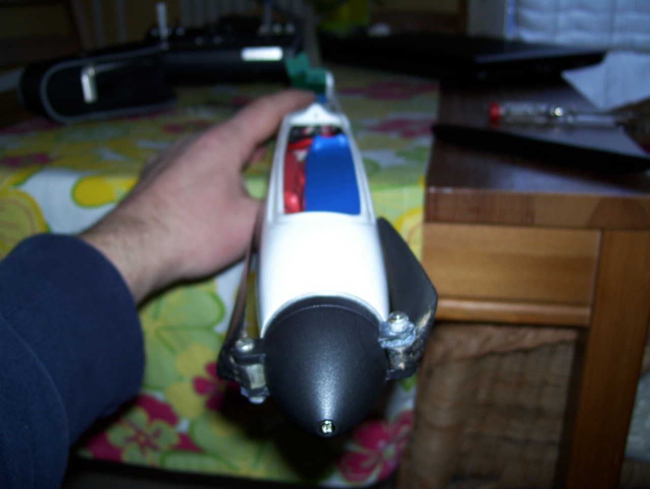

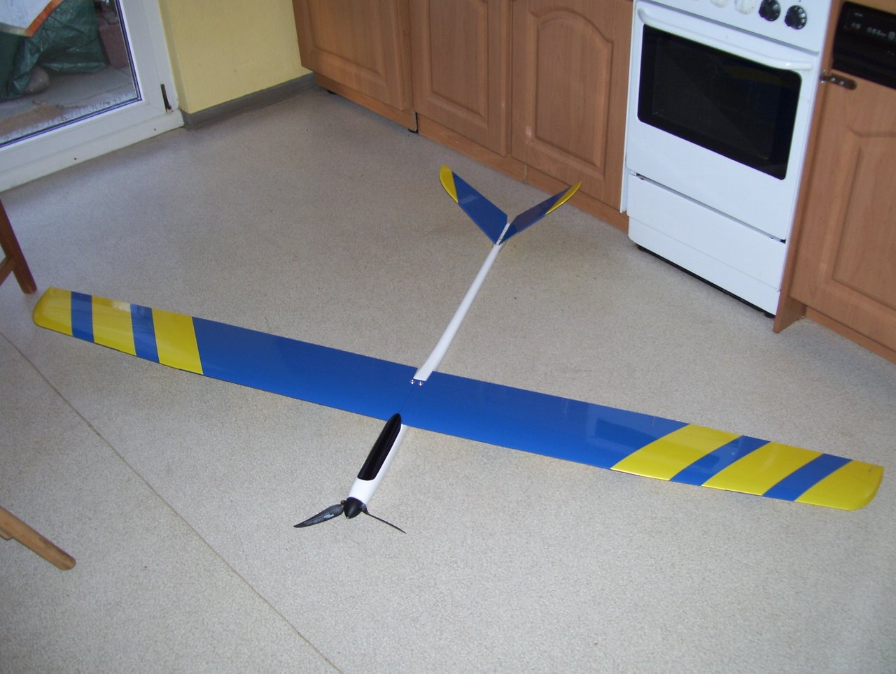

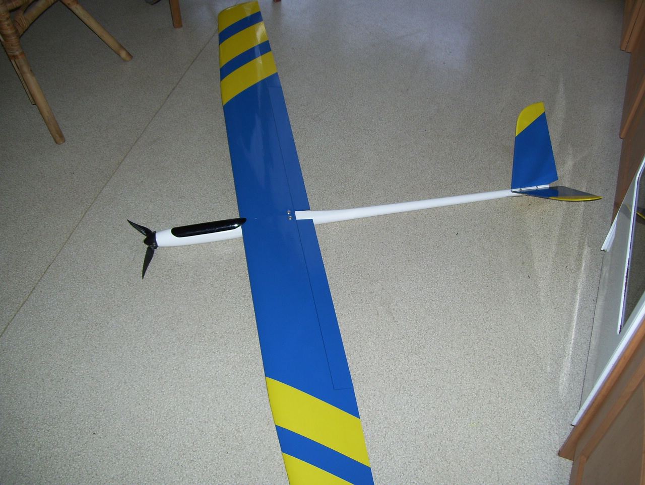

Ich habe endlich fertig :D
von vorne
von vorne
Beiträge: 10195
:thumbup: Super! Endlich! Die Sonne scheint, es hat leichten Nordwind, auf geht´s! :D

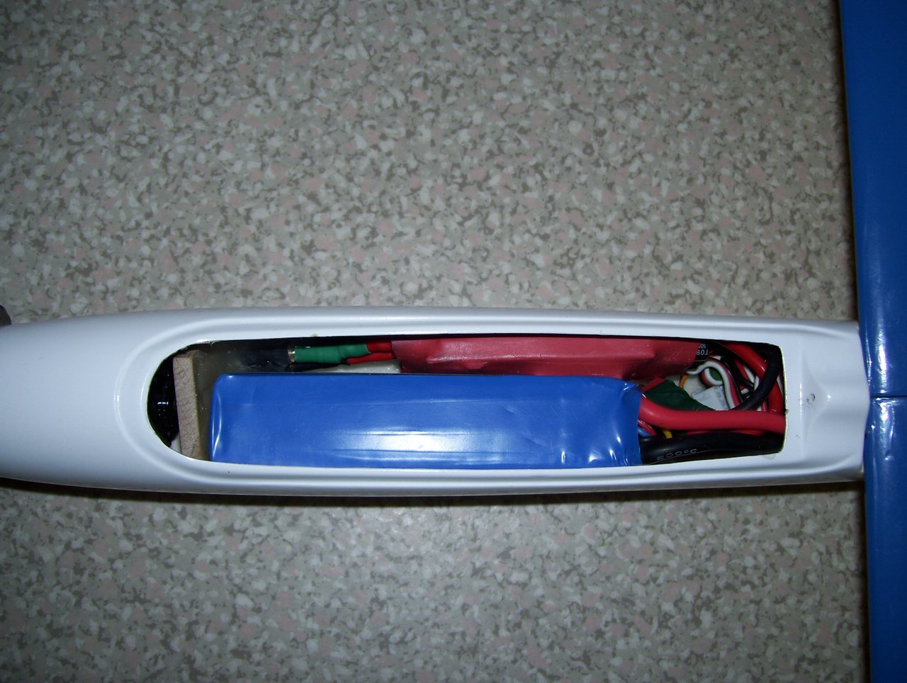

Hi Jürgen. Sieht klasse aus. Pass auf mit der Luftschraube..... :evil: Denk dran, dass bei Wahl einer anderen LS auch evtl der Regler zu klein wird, weil mehr Stöme fließen. Wenns zu heiß wird schaltet der ab und dein Modell macht nix mehr.... :twisted:
Also vorsicht....
Beiträge: 10195
Moin Michel
Das ist ein Plush-Regler, der ist hart im nehmen :D Davor fliegen die Magnete aus dem Motor und es stinkt :wink: :lol:

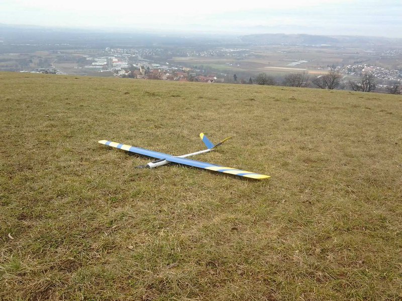

Der Erstflug wurde erfolgreich vollbracht :D Am Bänkli :thumbup:
War alleine am Hang bis ca.14:30 Uhr danach kam Schorschi vorbei.
Der Start hat wunderbar geklappt und der Spirit ging mit Halbgas schon Senkrecht :)
Nach testen in der Luft festgestellt das Butterfly Höhe geprogt war anstatt tiefe :shock:
Und ich habe fest gestellt das ein Erstflug gar nicht so schlimm ist :D
So mit Absprache mit Schorsch werde ich die Anlenkung des V-Leitwerks noch ändern müssen.
Vielleicht werde ich die 2xDymond D60 direkt ins Leitwerk einpflanzen um eine Spielfreie Anlenkung zu bekommen :)

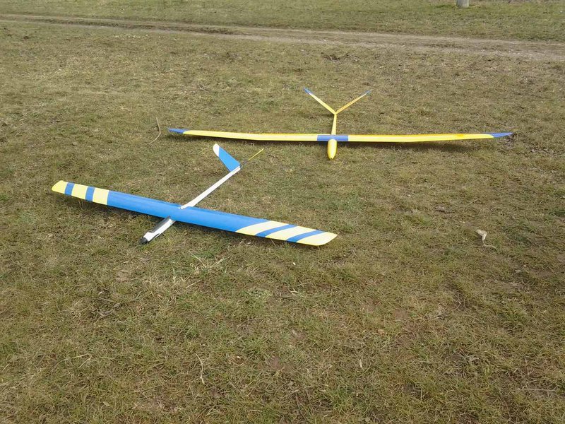

Sonst war es ein gelungener Tag und der Dragon durfte auch ein mal in die Luft nur Thermik gabs fast keine
vor dem Erstflug
vor dem Erstflug
Nach dem Erstflug
Nach dem Erstflug

:thumbup: Glückwunsch! Viel Spaß mit dem Fliegerle.
auch von mir Glückwunsch :thumbup:
Hi Jürgen,
auch von mir Glückwunsch zum gelungene Erstflug! :thumbup:
Hallo Jürgen,
Glückwunsch zum Erstflug. :thumbup: :thumbup: :thumbup:
Warum willst Du die Servos ins Leitwerk verplanzen? Never change a running system!
