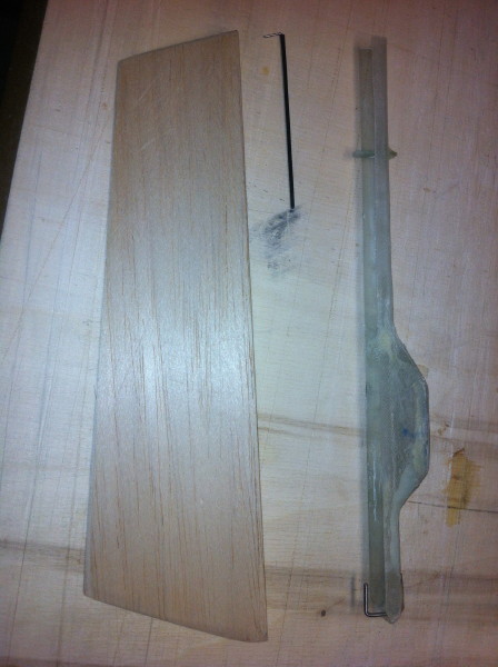

Am Wochenende habe ich das Seitenruder gebaut.
Aufbau aus Styro/Balsa mit +/-45 ° 50er Glas und einem Glasfliesstreifen in der Endleiste. Zur Lagerung ist ein Bowdenzugrohr eingeklebt, welches zwischen zwei Balsaleisten liegt und mit einem 0,8 mm Sperrholzstreifen abgedeckt ist.
Der Stift ist ein 2 mm Kohleröhrchen mit einem eingeklebten 1 mm Stahldraht. Das untere Lager ist 2 mm Draht und das Scharnier aus 1,5 mm GFK-Platine.
Jetzt kommen da noch Dichtlippen aus Balsa dran.

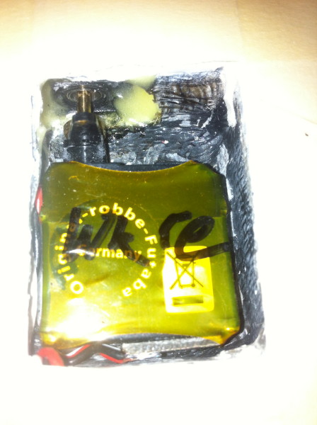

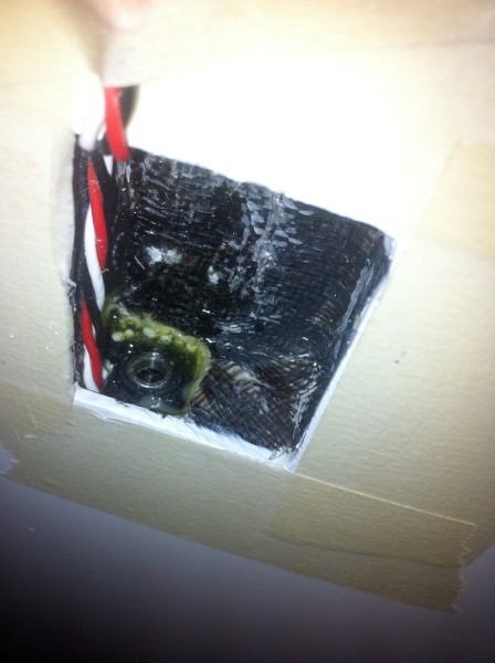

RC-Box laminiert, Sandwich aus 3 mm Balsa und jeweils einer Lage 163er Glas innen unt außen. Als Verstärkung in den Ecken sind noch ein paar Glas-Rovings eingelegt.
Verstärkung des Seitenleitwerks mit einem Kohlerohr und einer Stützrippe. Das Rohr steckt in einem Loch in der Rumpfunterseite
Damit sollte der Rumpf auch unter raueren Bedingungen halten.
Frank
Frank

Keine Sorge, das ist Sperrholz. Ist mir auch schon aufgefallen, dass das auf dem Bild nach Balsa aussieht.
Frank

Re: ASW 20 - Dynamischer Großsegler unter 5kg
Eigentlich wollte ich den Kasten komplett aus GFK machen, damit der Materialaufbau im Rumpf homogen ist. Das Balsasandwich habe ich gemacht, weil es einfacher zu verarbeiten war.
Sperrholz ist natürlich eine Option, aber ich hatte gerade kein passendes Material zu Hause.
Frank
Frank

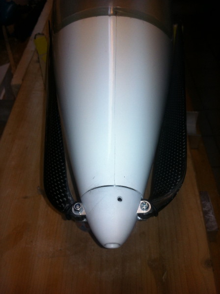

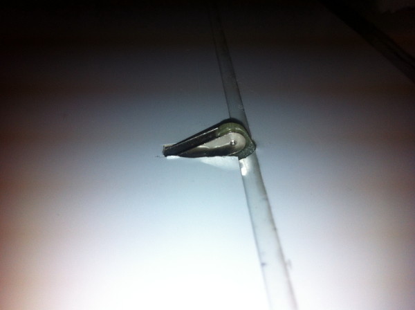

Bin am Endausbau:
Abschlußleiste mit HR Anlenkung eigeklebt. Das SR ist durch die zusätzlichen Verstärkungen bockelsteif. Flächenservos zum Einbau vorbereitet Maßgefertigte Ruderhörner aus 2mm GFK zur optimalen Verbindung von Ober- und Unterseite. Gegenlager eingeklebt Servos eingeklebt. Anlenkung mit M2,5 Gabelköpfen Motor eingebaut Alle Anlenkungen sind sehr steif und spielfrei. Im Laufe der Woche mache ich noch die restlichen Rumpfausbauarbeiten. Wenn mein Regler von Kontronik zurück ist, steht dem Erstflug nichts mehr im Wege.
Bis dahin
Frank
Bin am Endausbau:
Bis dahin
Frank

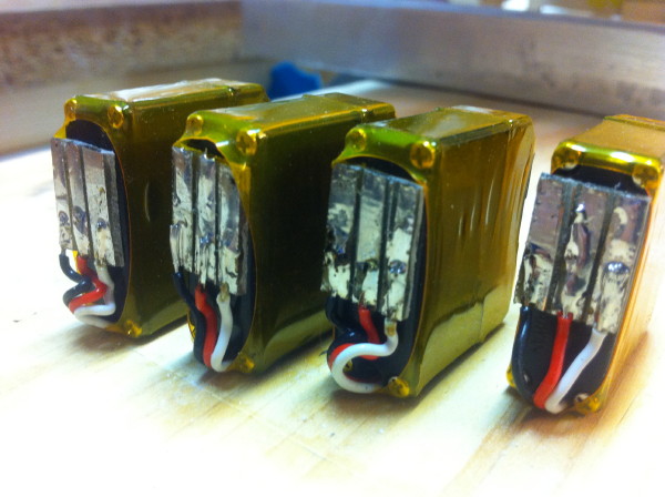

- Beiträge: 10195
Moin Frank
Sauber
Was sind denn das für Riesenplatinen unter den Servos?
Sauber
Mein Schnellwechselsystem....
Die sind nicht groß, das sind S3150.
Damit ist es einfacher und schneller zu löten als die Kabel direkt aneinander. Ich kann im Gelände in wenigen Minuten meine Sevos wechseln. Mit Rahmen und Steckverbindungen konnte ich mich nicht so recht anfreunden.
Frank
Frank

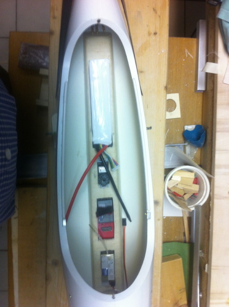

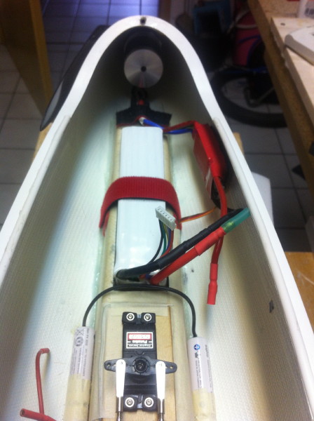

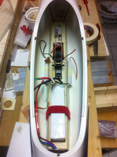

Rumpfausbau:
Sieht ziemlich aufgeräumt aus. Die Kabel verschwinden später alle in der Box. Diese ist trotz der Ausschnitte sehr stabil geworden und bringt eine gute Verstärkung des Rumpfes im kritischen Bereich des Haubenübergangs und im Griffbereich.
Die Enelop Zellen des Stützakkus werden als 2 mal 2s inline links und rechts neben die Box geklebt. Dadurch kann ich den Schwerpunkt sehr fein verschieben.
Frank
Frank
Dies ist mein letzter Beitrag aus der Werkstatt, die ASW ist nämlich fertig.
Die RC-Box ist eingeklebt und mit ein paar Glasrovings in der Klebefuge verstärkt. Die SR-Anlenkung ist auch mit Glasrovings gemacht. Diese werden aufgehängt, mit Harz getränkt und ein paar mal gedreht. So kann man beliebig lange Anlenkungen machen. Vorteil ist, dass man keine Radialkräfte am Servo hat und jedezeit das SR abnehmen kann. Das sind meine Flächensicherungen, Silentblöcke mit Nylonschrauben. Das Modell wiegt gut 4,9 kg. Der stärkere Antrieb und die Beschichtung haben das Modell etwas schwerer werden lassen, als ursprünglich geplant. Mit einer Flächenbelastung von 73 g/dm² sollte es aber keine Probleme geben.
Den Schwerpunkt habe ich mit dem Programm von R. Stumpf berechnet und auf 79 mm bei 1°ewd eingestellt.
Am Wochenende wird geflogen.
Frank

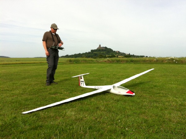

Konnte nicht mehr bis zum WE warten. Das Grinsen muss ich glaube ich wegoperieren lassen. :-D
Ich habe drei Zacken hoch und vier Tacken rechts getrimmt und das wars. Flog sich, als hätte ich schon ein paar Stunden damit in der Luft verbracht.
Jetzt muss ich erst mal Fussball gucken. Am WE mache ich noch ein paar Feineinstellungen und dann melde ich mich noch mal.
2:1 für Deutschland
Frank
Hallo Peter,
den werde ich gewiss haben. Vielen Dank noch mal für deine Unterstützung. Deine Bauthreads waren ein hoher Motivationsfaktor und der modifizierte Strak scheint super zu funktionieren.
Der Erstflug war nur kurz, weil ich ein kleines Problem mit meinem Antrieb hatte. Ich konnte aber schon sehen, dass das Modell:
# gute Kreisflugeigenschaften hat
# ein gutmütigesAbreißverhalten zeigt
# überraschend langsam zu fliegen ist
# richtig marschiert, wenn man Gas gibt
# die Fahrt gut mitnimmt.
# das Modell ist überraschend leise
Mein Ziel war, ein großes Modell zu haben, was einfach im Handling ist und ein breitbandiges Leistungsspektrum hat. Mein Lieblingsflieger ist der Virus, weil er sehr einfach zu fliegen ist und Leistung über ein weites Spektrum hat. Das war mein geheimer Benchmark und der wurde voll erreicht. Das Modell fliegt sich wie ein großes f3b Modell.
Jetzt geht es ans Feintuning und übernächste Woche auf die Wasserkuppe...
