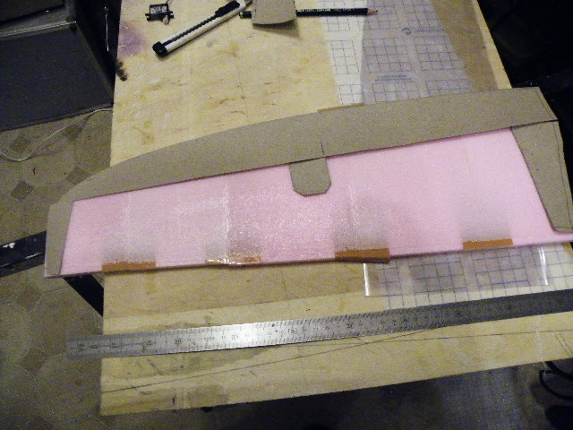

auf den Fotos siehst du wie ich mir Folie zuschneide um darauf zu laminieren , auf diese Folie kommt dann der ganze Laminat Aufbau den ich aber dokumentiere damit du das siehst
die Braunen streifen Pappe habe ich mir zugeschnitten um mir CFK Gewebe 80 g. zuzuschneiden um daraus die D-box zu machen , dieses Gewebe kommt unten und oben auf den Flügel um ihn Torsionssteif zu machen. Die anderen Stellen rosa da nehme ich 80g Cfk Gewebe,

- Folien zum lamienieren
- DSCF2205.JPG (118.95 KiB) 3521 mal betrachtet
- Schablonen für CFk zuschnitte
- DSCF2207.JPG (120.14 KiB) 3521 mal betrachtet

Die Folie ist nur eine Trenschicht oder?
Wenn ich das richtig verstanden habe baus du auf der Folie die einzelnen unteren Schichten auf dann kömmt der Kern und dann wieder die einzelnen Schichten und zum Schluss wieder eine Folie.
Die Dbox wird gesondert verstärkt mit anderen (mehreren) Gewebelagen und über alles kommt dann eine sozusagen Abschlussschicht.
Auch wird gleich eine Anscharnierung des Ruders gemacht, due machst es mit Abreisgewebe.
Wird bei dir die Ruderanlenkung oben unten oder gar ganz verstekt gebaut.
Müsste doch eigentlich möglich sein eine kleinen Bodenzugrohr in die Fläche einzulassen und diesen dann bis zum Rumpf zu führen, somit könnten alle Servos in die Rumpkeule wandern.
Ich sehe jetzt schon einiges klarer danke deiner Erklärungen. Auch an allen anderen einen Dank für die Geduld und die Erklärungen.

nicht ganz so aber fast der Aufbau der lagen ist so schon richtig, nur das 80g Cfk Gewebe ist die d-Box wirst du aber bei den nächsten
schritten sehen ich mache die Doku weiter für dich

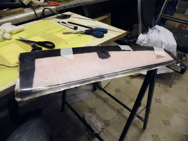

So es ging heute ein wenig weiter, alles material was ich zum laminieren brauche habe ich zugeschnitten, 80 g Cfk Gewebe für die d-Box, 49g Gewebe für die Fläche, 1K Rovings für die Endleiste, und Scharnierband. Alles weiter sagen die Fotos

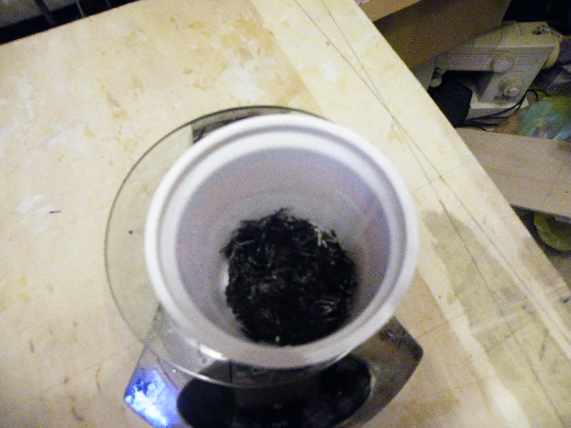

Ach ja und aus den Abfällen von dem Cfk da mache ich mir Schnitzel wenn ich was Harzen muss um verstärken oder so

So die erste Fläche habe ich nun aus dem Vakuum und ich bin zufrieden, klar kann man immer noch was verbessern aber für die ersten Gehversuche, es ist ja noch keiner sofort perfekt gewesen, wir üben weiter, was ich nun beurteilen kann ist der Flügel super Steif geworden , leider aber auch aus dem Vakuum 62 g Schwer /leicht ich nehme mal an das ich auf 60g komme wen die Fläche Verschliffen ist
Die Profis werden nun sagen viel zu schwer, doch für mich ist das in Ordnung, der Nozzle VI soll ja Spaß machen und nicht bei jeder Boden Berührung oder so schon seinen geist aufgeben . aber soweit das er Fliegt bin ich noch nicht
Gewichte waren 15g Kern, 4g Kabel, 20g Gewebe komplett und 20g Harz hatte ich mir an gemischt
@ Holger ja ich habe Plattgerollt doch hätte es noch mehr sein können aber ich werde die Fläche gebrauchen können.
@ Sven hatte ich vergessen zu schreiben ich habe einmal 49g matte unten dann die d-Box und nochmal eine 49 matte drüber gemacht
Die nächste Fläche werde ich dann 25 g Matte nehmen und das auch 2 mal

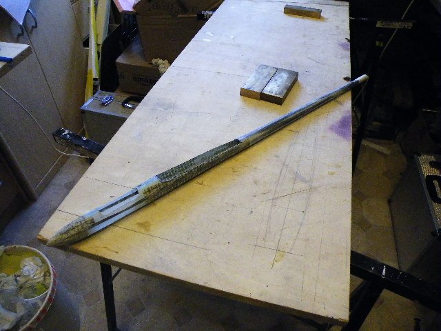

So habe mir ein Stck Aramidgewebe besorgt so das ich das mal als Scharnierband Probieren kann

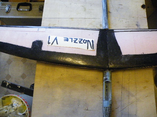

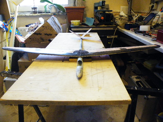

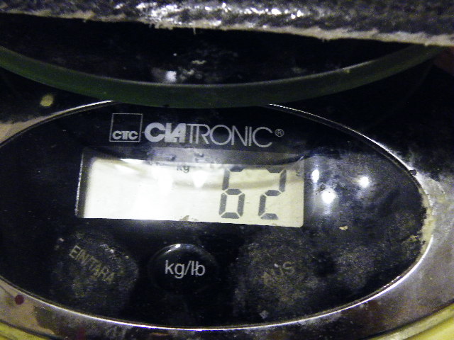

Hi fertig verschliffen wiegt nun die Fläche 58 g
Dann habe ich mal 6,5 Kg Gewicht auf den Flügel gepackt da biegt er sich 3,5mm durch das ist ok glaube ich
- DSCF2230.JPG (114.08 KiB) 3622 mal betrachtet

Zweite Fläche heute aus dem Vakuum genommen sieht gut aus Gewicht 61 Gramm unverputzt

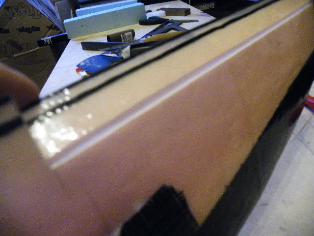

So heute habe ich bei einer Fläche schon mal das Ruder ausgeschnitten, und das Servo eingebaut
Stehen nun 2mm Über aber was Solls, die Servos war 9mm dick. Die an Lenkung mache ich aus 1mm Stahldraht

Hast Du bei den QR Ausschnitten eine Verkastung fuer die Torsionssteifigkeit eingebaut, oder ist das auch so stabil genug?

@ Peter nein eine Verkastung ist nicht eingebaut denke ist stabil genug

@ Sven
Eine Bowdenzug an Lenkung würde ich nicht bauen ich denke mal das dann die Ruder nicht spielfrei werden und flattern. Servos sind von Hk http://www.hobbyking.com/hobbyking/stor ... 16sec.html
50k Rovings sind zu viel ich benutze immer ein Stück, 160g CFK matte wo ich diese rausziehe
Re: Neuer Hlg 1030
So Heute habe ich den Rump mir vorgenommen und erst mal das Styrodur Rausgepopelt.
So den Flieger habe ich mal grob zusammengelegt so sieht er aus nettes kleines teil wie ich finde.
Ach ja und dann nicht zu vergessen die Schrift, finde ich richtig gut
- DSCF2247.JPG (115.12 KiB) 4624 mal betrachtet
- DSCF2244.JPG (119.18 KiB) 4624 mal betrachtet
- DSCF2245.JPG (116.27 KiB) 4624 mal betrachtet
- DSCF2246.JPG (112.39 KiB) 4624 mal betrachtet
