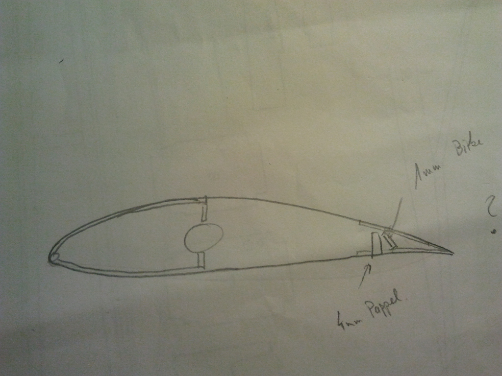

Bis ich an die Rippen ran gehe wird es noch etwas dauern. Hier hänge ich noch an einer Lösung einen sauberen Abschluss und Übergang von Ruder zu Fläche hinzubekommen.
Zur Zeit habe ich die auf dem Foto skizzierte Lösung im Kopf. Das Ganze ist geklaut beim Justfriendly. Dort ist es glaube ich ähnlich gelöst.
Wie immer wenn Ihr eine bessere oder praktikablere Lösung habt als her damit! :thumbup:

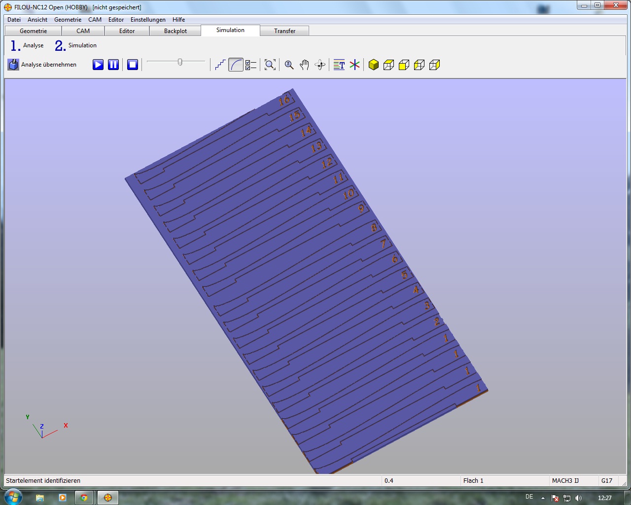

Die Helling für den Mittelteil ist fertig und das Fräsprogramm auch schon simuliert. Hier mal ein Bild für Euch:
Fräsen will ich das Ganze dann nächste Woche. Hoffentlich ist mal schlechtes Wetter. ;-)

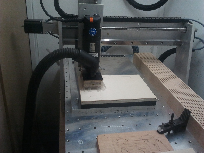

ich habe mal wieder länger gebraucht war aber gestern und heute "fleißig" :lol: Dabei heraus gekommen ist die fertige Helling für den Mittelteil. Außerdem habe ich die Tage viel telefoniert und nun doch einen Lieferanten für ein CFK-Rohr mit 14mm Außendurchmesser gefunden. Es kann also weiter gehen. Dazu werde ich dann morgen noch ein bissl im CAD spielen und den Mittelteil fertig zeichen, sowie ein Ohr soweit fertig machen, dass ich den Materialbedarf an Holz und CFK abschätzen kann. Danach wird bestellt.
Soviel zum Masterplan und nun die Sache, die wirklich interessiert... BILDER!!!

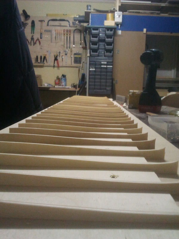

Die Fräse bei der Arbeit:
2012-08-11 14.01.27.jpg (197.18 KiB) 2471 mal betrachtet
Die Teile aufs Bastelbrett geschmissen:
2012-08-27 10.37.56.jpg (180.94 KiB) 2471 mal betrachtet

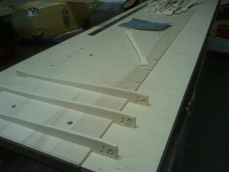

Die Kanten werden verputzt und die Teile an die richtige Stelle gesteckt:
2012-08-27 10.45.27.jpg (192.45 KiB) 2471 mal betrachtet
Schön durchnummeriert, damit der Bastelkönig auch nicht durcheinander kommt :-)
2012-08-27 10.38.12.jpg (182.56 KiB) 2471 mal betrachtet
Und hier das Endergebnis:
2012-08-27 20.00.58.jpg (187.24 KiB) 2471 mal betrachtet
JUHU die Helling steht! Nun gehts langsam aber stetig weiter.

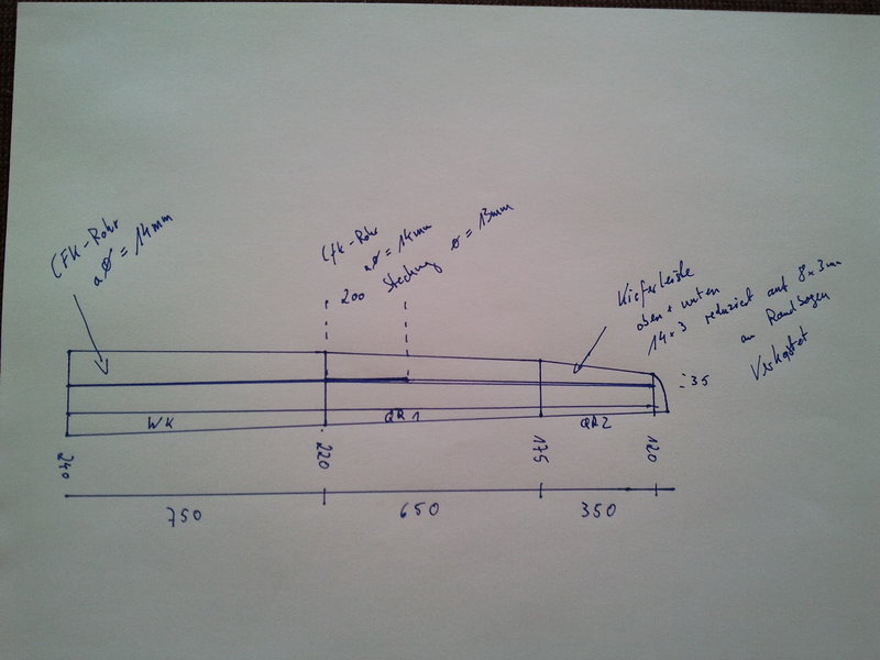

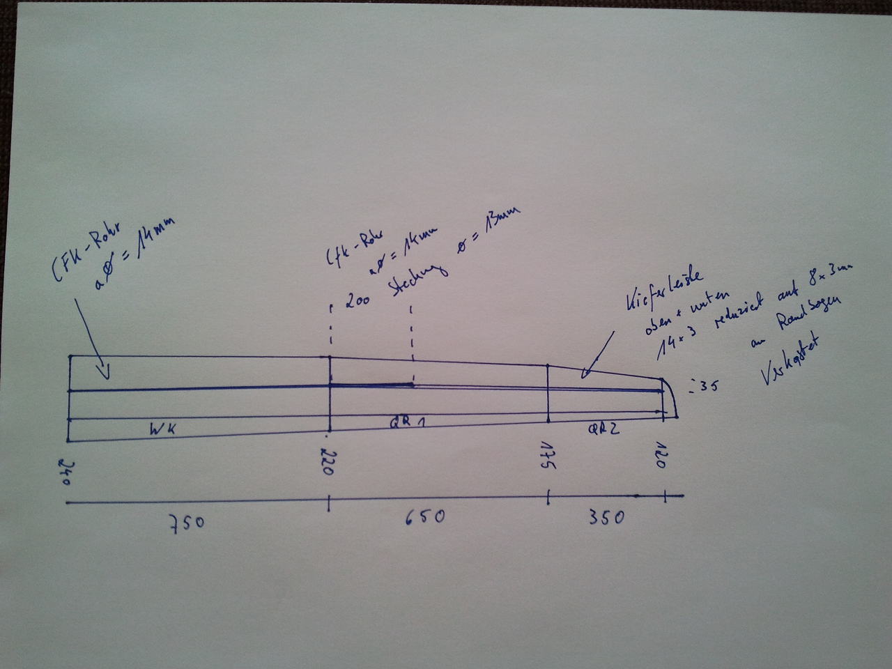

Der Mittelteil der Fläche hat als Holm ein Kohlerohr mit 14mm Außendurchmesser, da er keine V-Form bekommt. Das Teil hat eine Länge von ca. 1550mm und ist einteilig. An diesen Mittelteil sollen die "Ohren" herangesteckt werden und über den Verbinder ihre V-Form erhalten. Hierfür möchte ich die Reste des CFK-Rohrs verwenden. Ich gehe davon aus, das für jede Seite ca. 200mm übrigbleiben. In diese Rohre sollen dann die Verbinder eingesteckt werden.
Soweit ist das selbst für mich als Konstruktionsrookie alles klar. Nun sind die Ohren aber nicht nur 200mm lang. Da fehlt noch was. ;-) Bis zum Randbogen nimmt die Flächentiefe logischerweise ab. Ich habe den eigentlichen Holm nun schon in der Skizze soweit verschoben, wie ich denke, dass es sinnvoll ist. Mein Problem liegt nun darin, dass ich nicht weiß, ob meine Idee bei den Ohren auf verkastete Kiefernholme zu wechseln Sinn macht. Ich habe mir das so gedacht, dass ab den Ohren der Zwischenraum zur Beplankung (D-Box) mit einer Kiefernleiste "aufgefüllt" wird. [Diese muß halt etwas (ca. 0,5mm) rund eingeschliffen werden das es paßt]
Die "Auffüllung" dient dann für den Rest der Ohren als Holm und wird mit Balsa verkastet.
Ich hoffe der Text mit den Bildern ergibt Sinn!
Nun zu meiner Frage! Kann das so funktionieren?
Skizze (die ist extra so groß, sonst sieht man ja nix :D )
Wie immer ist Kritik positiv wie negativ gerne gesehen!
Danke,

Moin Timo
Klingt danach, als würde das funktionieren. Einen so wilden Materialmix in einer Funktion hab ich allerdings noch nie gemacht... So wirklich dagegen spricht aber nichts. Ähnlich aber doch anders ist das beim Aris gelöst, dort geht aus einem 1m-GFK-Rohr vom Mittelteil ein 50cm Buchenrunddübel raus für die Ohren. Entgegen meiner Erwartungen hat sich das aber auch nach Jahrzehnten inkl. schlechtem Behandeln ;-) nicht verzogen. Warum änderst du nicht einfach nur den Durchmesser des Rohres, sprich steckst ein dünneres nach der Steckung ein das dann bis aussen läuft?

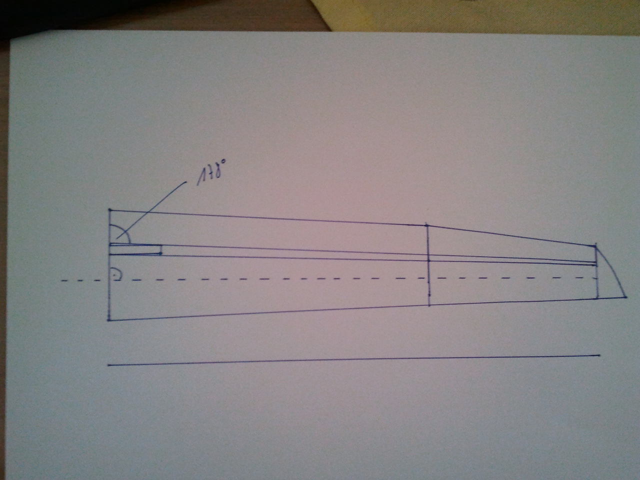

ich habe nochmal eine Skizze gemacht, da der eigentlich Holm des Außenflügels dann nämlich nach hinten gepfeilt ist. Ich bin mir nicht sicher aber ein Holm sollte doch immer 90° zur Wurzelrippe stehen oder?
Aber ein Bild sagt mehr wie tausend Worte. :thumbup:
Hier die Skizze:
Für die Kiefernholme gibt es aus meiner Sicht zwei Bauvarianten.
1. Er läuft einfach konisch von 14mm Breite auf 8mm Breite am Randbogen aus. Wie oben skizziert.
2. Die der Endleiste zugewandte Seite läuft konisch nach außen auf 8mm. Der erste Teil des Kieferholmes, welcher der Nasenleiste zugewandt ist, läuft solange parallel zum CFK Rohr bis dieses endet. Er schließt die Steckung/Rohrholm quasi auf den ersten 200mm der Außenfläche ein um danach ebenfalls konisch auf die 8mm am Randbogen aus zulaufen.
Verkastet werden selbstverständlich beide.
Verständlich?
Den Holm einfach so weit nach hinten zu schieben bis es winkelig ist geht leider auch nicht, da er dann im hinteren Drittel der Fläche sitzt und das sieht komisch aus. ;-)
Re: Endspurt die Zweite
Löschknecht hat geschrieben: ich habe nochmal eine Skizze gemacht, da der eigentlich Holm des Außenflügels dann nämlich nach hinten gepfeilt ist. Ich bin mir nicht sicher aber ein Holm sollte doch immer 90° zur Wurzelrippe stehen oder?
Sagt wer? (Is beim Sturm und vielen anderen Bauplänen die ich hier hab übrigens auch nicht so - fliegen tuts trotzdem ;-) )
Beim Holm würd ich sogar ne einfache Abstufung machen, ohne irgendwas konisch zulaufen zu lassen, aber da gibts hier andere die besser wissen was statisch sinnvoll ist :)

Servus Timo
Variante 1, also die einfachere Lösung, passt doch. 90°? Mach das mal bei nem Nuri-Pfeil :lol: Nee, im Ernst, wichtig ist, daß du an der dicksten Stelle des Profils bleibst, um möglichst die max.-Bauhöhe für den Holm rauszuholen, also bei der D-Box ein möglichst großes Dreieck zu bekommen (je größer/höher das 3-Eck, desto steifer, also desto weniger Verwindung). In welchem Winkel (also zur Wurzel) das ist, ist relativ schnuppe. Teils habe ich auch Holmkonstruktionstechnisch leichte Knicke in meinen Flächen eingebaut wenn zB ein Doppelholm auf einfach ausläuft muss er ja "rübergeführt" werden damit´s ein "Doppel-T" ist und bleibt wie zB hier.

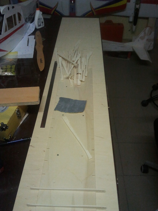

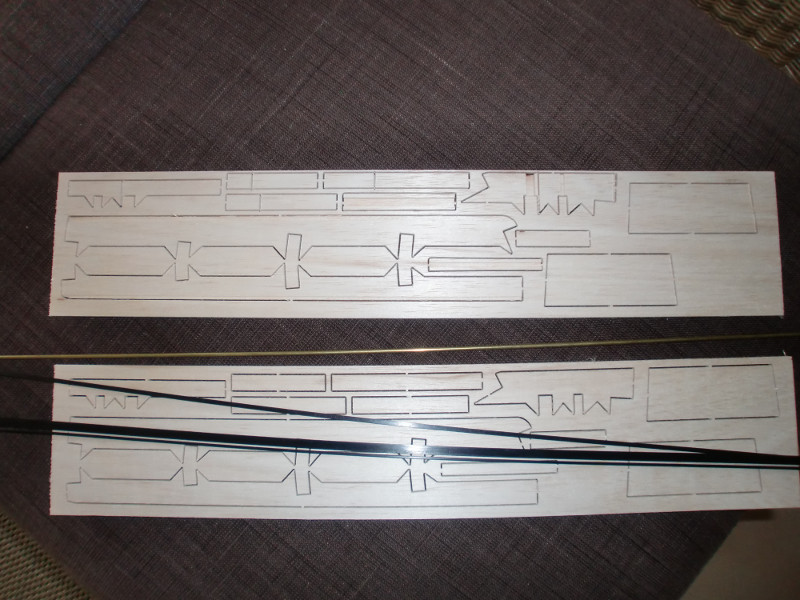

damit aus "fliegtnie 2012" nicht "fliegt2013 immer noch nicht" wird habe ich heute mal mit dem Bau der ersten Teile für mein Projekt begonnen. Das war möglich geworden, da Muddi und Tochter heute endlich mal länger ausm Haus waren :D
Heraus gekommen dabei ist ein Seite des HLWs. Aufgebaut wird das Ganze 2 Lagig. In die Mitte kommt ein bissl Kohleprofil und Messingröhrchen für die Steckung. Mal schauen, ob das so was wird.
Morgen habe ich vor den Schleifbock dafür zu machen und am Wochenende will ich mich dann in Schleifstaub hüllen :-)
Verkleben dachte ich an Ponal und Harz mit Microballons bei der Steckung?

Re: Mein Projekt 2012 "fliegtnie"
servus Timo
wo sind denn da die Rippen? :shock:
3 sperrholzhlbrippen würde ich schon machen die du Aufkleben kannst um einigermassen ein Profil hinzubekommen.
Auf die kannst du dann Zuschleifen!
5mitun epoxy sollet es auch tun für die Steckung , das wiederum kannst du auch mit microballons verstezen wenn du meinst das bringt was .
Bei verklebungen wird das ganze aber nur Porös mit viel Microballons. Wenig Microballons schwimmen im Harz auf! .. Das spricht jetzt wieder für das dicke 2 K kleberle.
Den 5 min epoxy auf der feinwage gemischt bringt ganz gute ergebnisse für solche Verklebungen.
