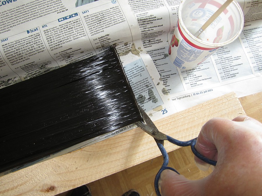

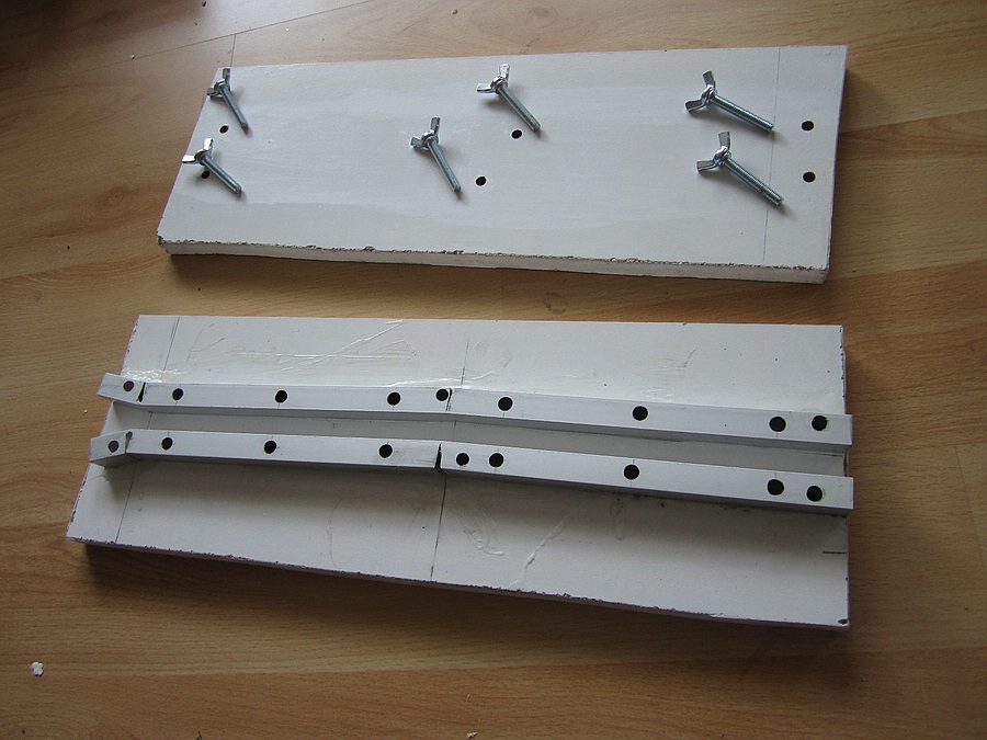

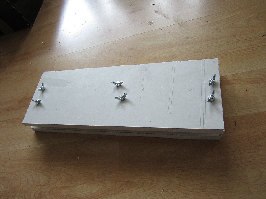

Dadurch dass die Lage des Verbinders wegen dem Knick zur Vereinfachung der Form um 90 ° gekippt ist, funktioniert das einziehen nach meiner Meinung einfacher als das einlegen, denn man kann ja kaum UD-Band verwenden. Ich bin das einziehen auch vom füllen von Alurohren gewohnt, das hab ich schon sehr oft gemacht.
Nachteil des liegenden Verbinders: eine hohle Variante zu bauen dürfte ziemlich ausgeschlossen sein, aber das finde ich bei einem Querschnitt von 15 x 15 mm und bei der Steckungslage deutlich vor dem Schwerpunkt nicht sooo schlimm.

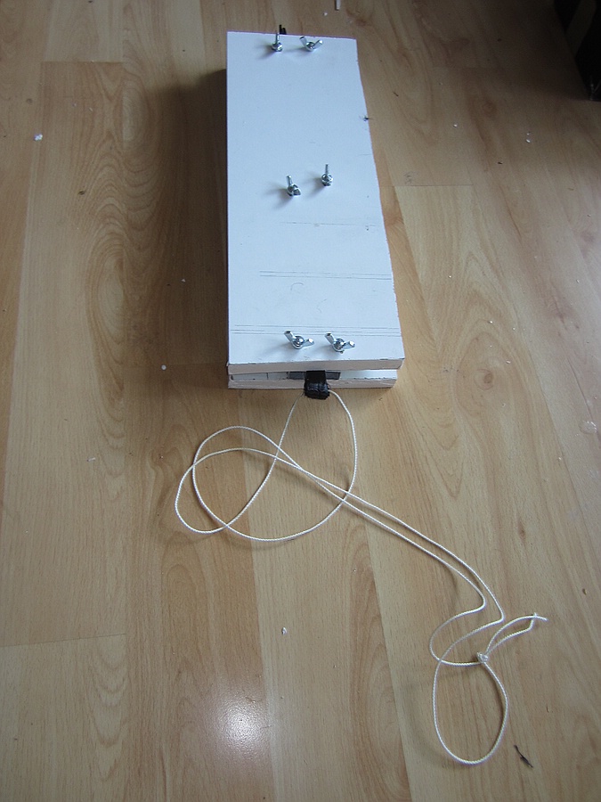

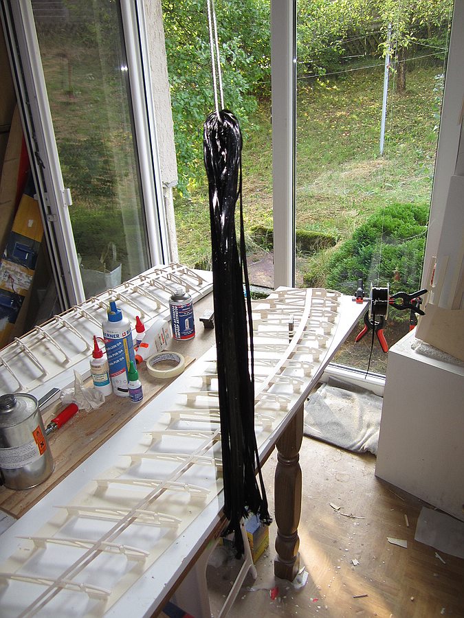

Hier die Arbeitsschritte von vorhin:
Die Verschraubungen mit Flügelmuttern, im Unterteil der Form sind Stahl-Eindrehmuffen von Hettich als Gewindeeinsätze verbaut
Die Form wird bereits vor dem Verbinderbau geschlossen

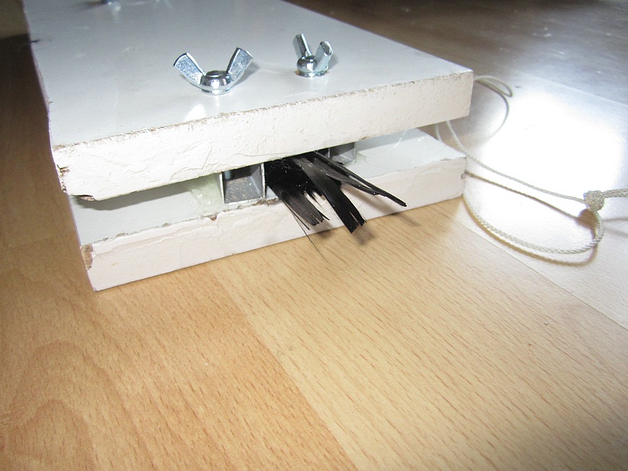

In eine Holzleiste habe ich im Abstand etwas länger als die Form zwei lange Nägel eingeschlagen und verklebt. An einen Nagel wurde mit Kreppband eine dicke Maurerschnur befestigt und die Enden beiderseits des Nagels aufgerollt und gesichert. Dann wurden die Nägel 65 Mal mit Rovings umwickelt, so dass 130 HTA 24-Stränge im Querschnitt liegen

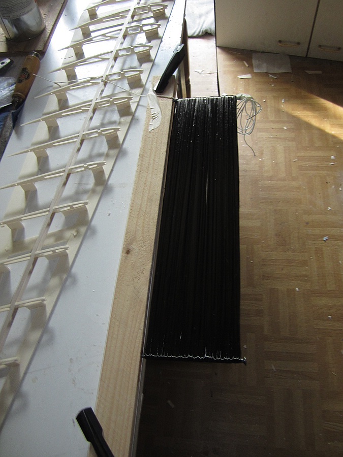

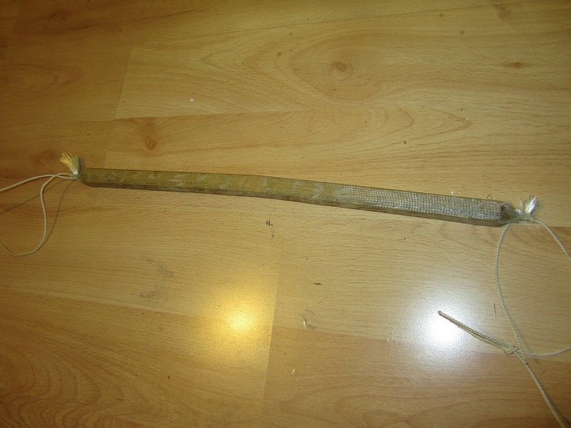

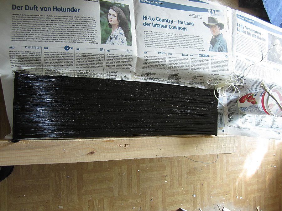

Die Latte mit dem Kohlewickel hab ich auf eine Zeitung aufgelegt und sorgfältig 30 + 12 = 42 Gramm angewärrmtes Harz getupft, getränkt und mit dem Pinsel einmassiert.
Die Maurerschnur wird nach dem Tränken vom Kreppband gelöst und zu einer Schlaufe verknotet. An dem Nagel gegenüber der Schnur wird der Faserwickel aufgeschnitten und von der Nagelleiste abgenommen

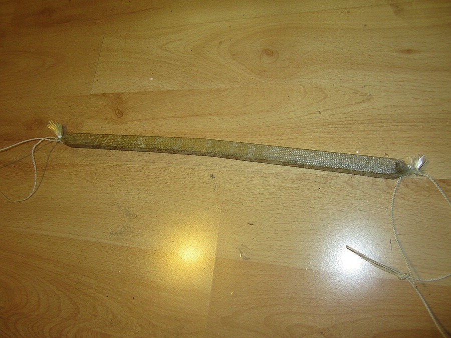

Die Faserstränge werden vor dem einziehen noch ausgerichtet.....

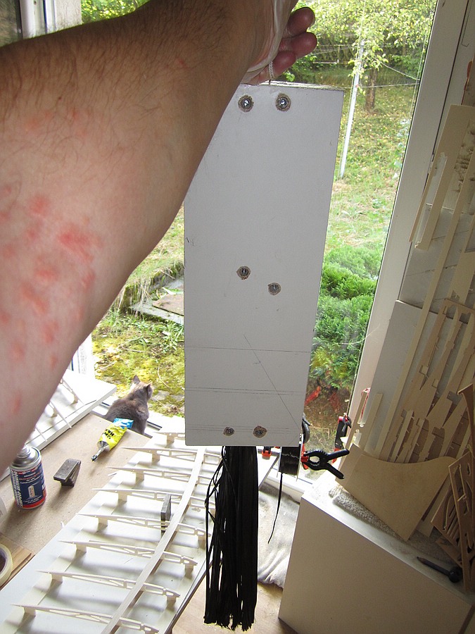

....dann die Maureschnurschlinge durch die Form gefädelt und das Faserbündel damit langsam in die Form gezogen.<br />Die Pusteln an meinem Arm kommen nicht von einer Harzallergie, sondern ich hatte am Donnerstag einen zunächst unbemerkten Kontakt mit Schmetterlingsraupen, vermutlich ein altes Nest Eichenprozessionsspinner......juckt wie der Teufel :-(
Rovings in der Form
Rovings in der Form
die Gegenseite der Form mit dem Einziehtrichter. Die Harzmenge war nicht üppig bemessen, ich hoffe es sind nicht allzu viele Lunker drin. Das einziehen ging aber schon ziemlich schwer, ich bin gespannt.
Die Form passt sogar in meinen Backofen, so dass Tempern einfach möglich ist und das mache ich heute Abend auch noch, morgen wird entformt ;-)

Hi Uwe...dein Arm sieht auf dem einen Bild aber nicht gesund aus!!! Geschheiter Schutz wäre da sinnvoll... :shock: :shock: :shock:
Aber von der Machart her super.
Beiträge: 6538
Re: Attacus - Nurflügel für F3J und Allround
McLaut hat geschrieben:dein Arm sieht auf dem einen Bild aber nicht gesund aus!!! Geschheiter Schutz wäre da sinnvoll... :shock: :shock: :shock:
Beim klettern in einem Baum wenn der Flieger oben hängt? (Querböe beim Abwurf am Hang)
Wer rechnet damit dass da so ein Mist im Baum ist? Selbst am rechten Fuß hab ich solche Pusteln, obwohl ich eine lange Hose und Socken an hatte,
Das Gift ging durch die Socken durch :shock:
Beim laminieren der gewaltigen Menge von 42 Gramm Harz hatte ich Vinylhandschuhe an, sieht man auf dem einen Bild auch und gesprizt hat auch nix...also ist die Natur mit ihrem Gift in dem Fall weit schlimmer gewesen als die Chemie :(

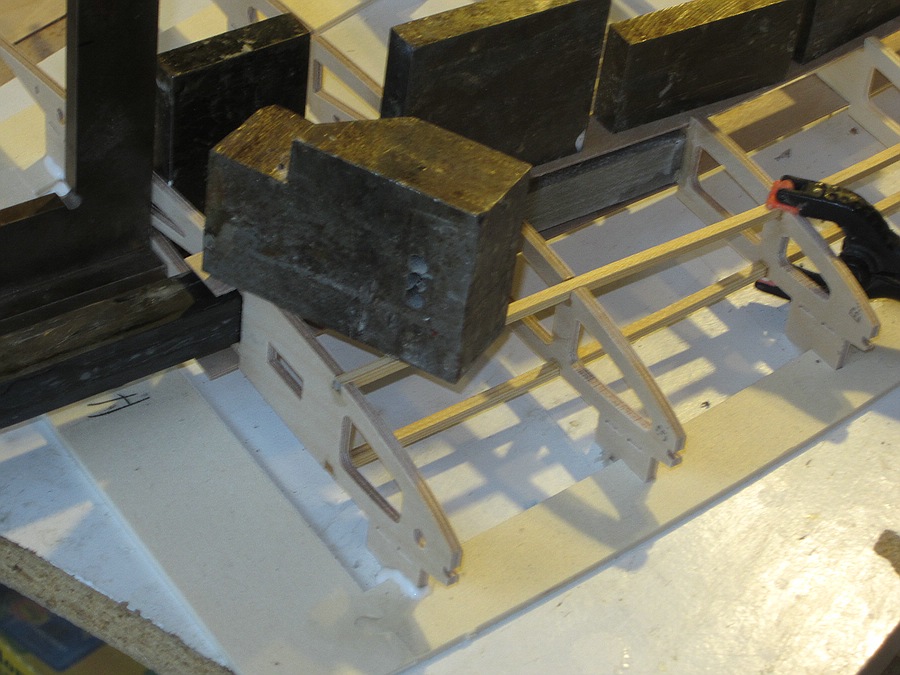

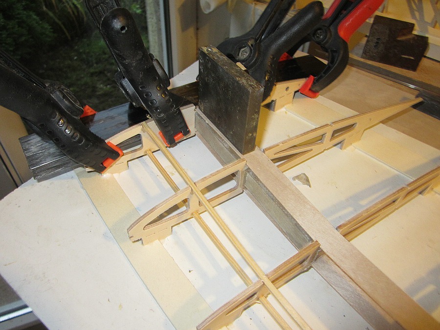

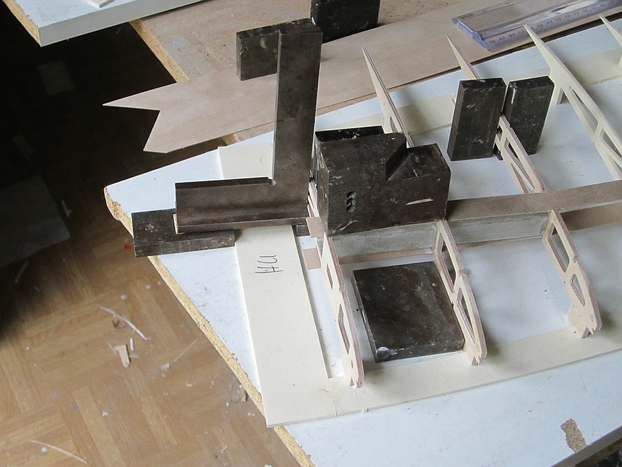

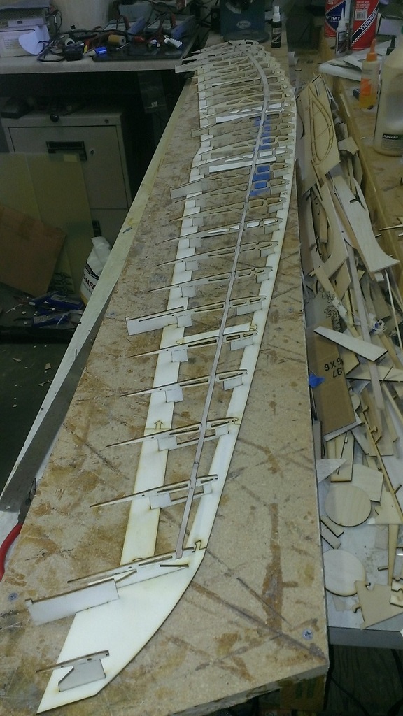

Here are some Attacus construction pictures from California... Note the modification I made to rib #27
Regards,
Brian

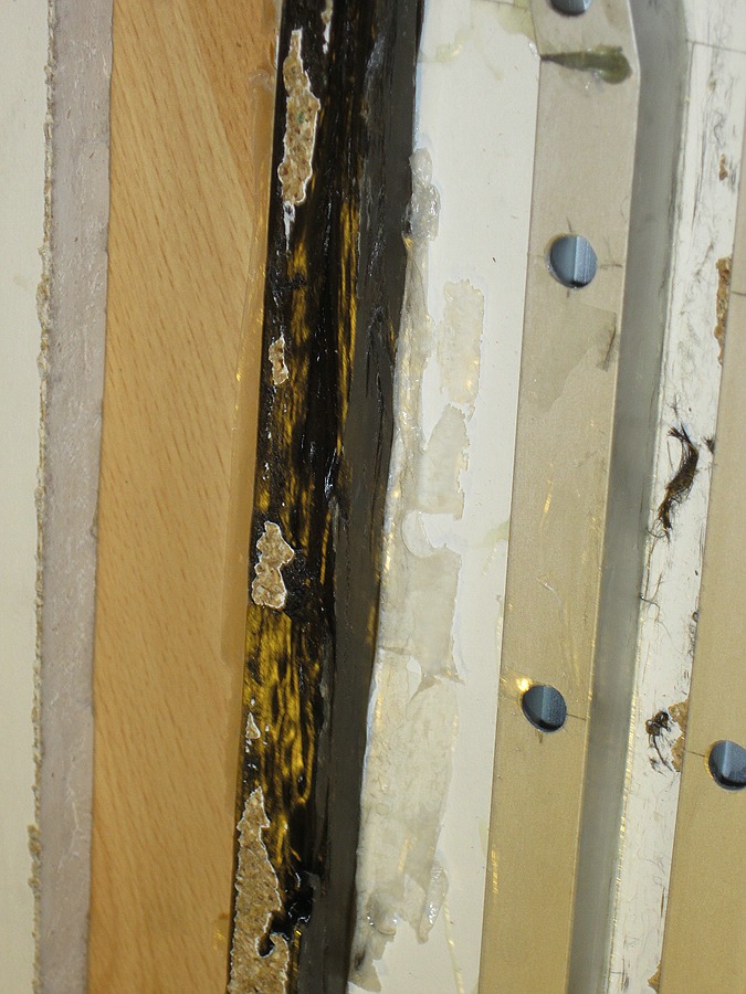

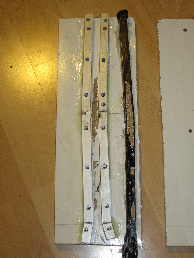

ich war heute noch beim Nurflügeltreffen in Wehrheim und das was es zu zeigen gibt ist leider nicht so schön.

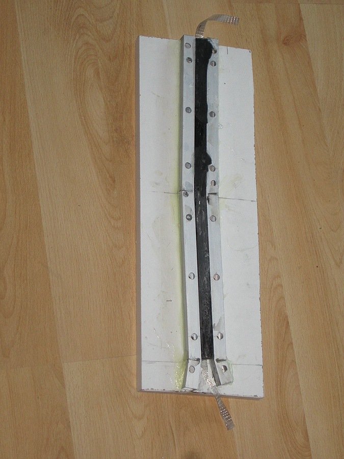

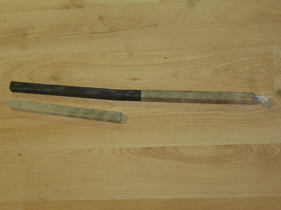

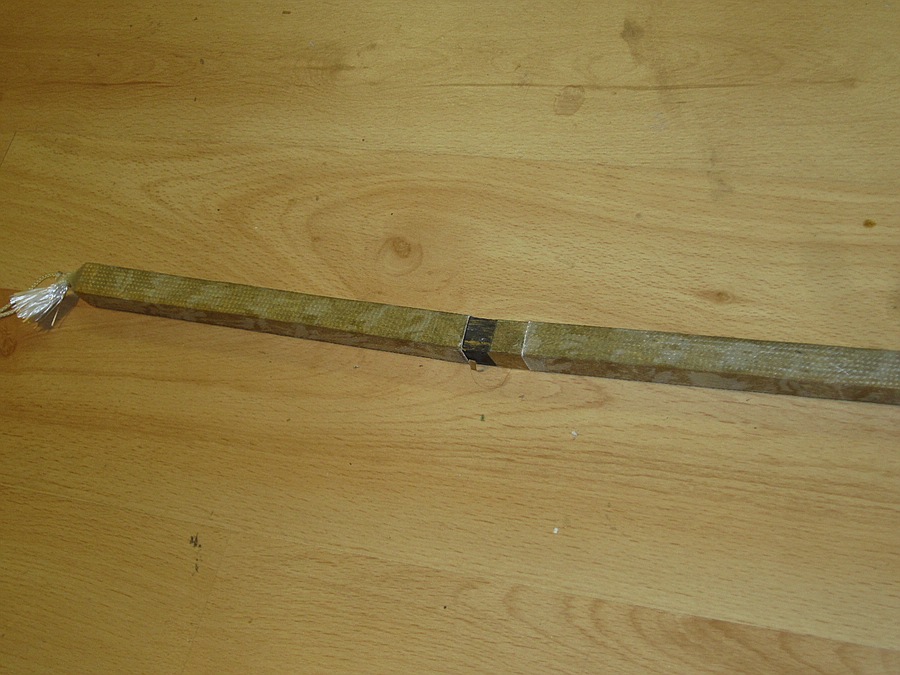

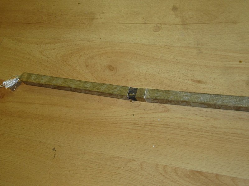

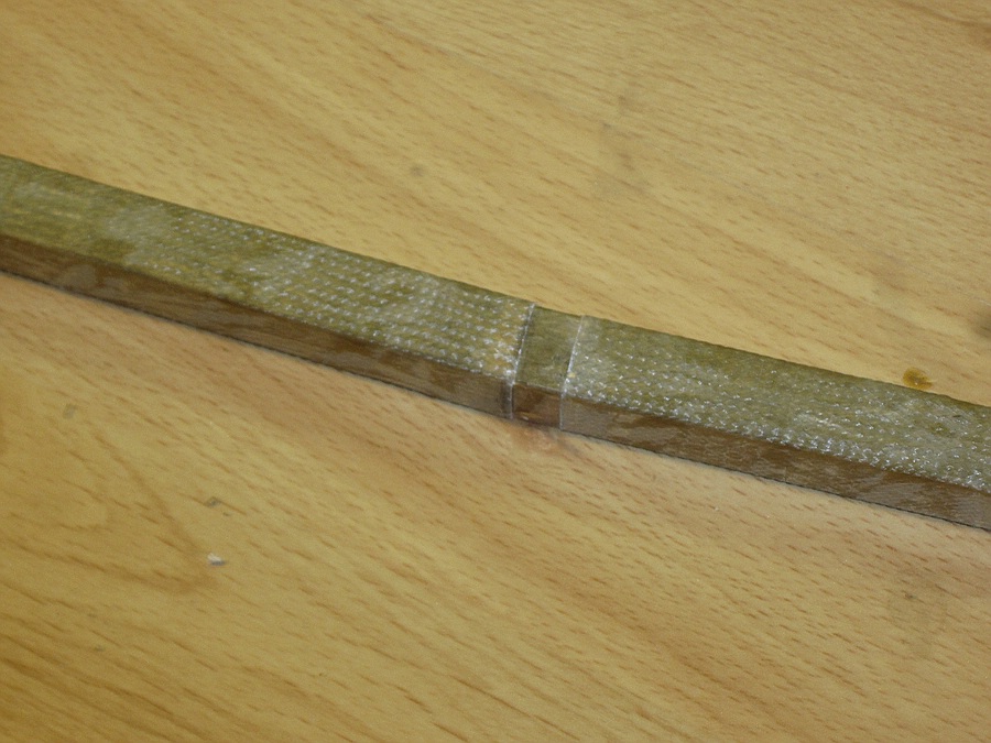

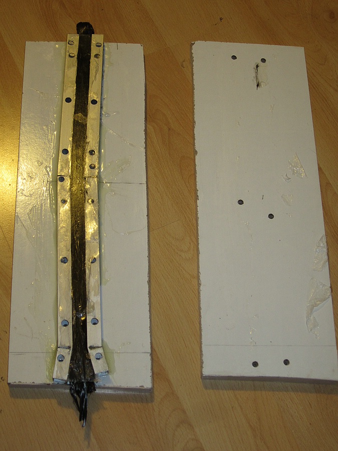

Der erste Verbinder aus der improvisierten Form ist nicht gut geworden und die Form hat auch gelitten :(
Beim aufmachen sah es noch halbwegs vielversprechend aus:
Beim rausziehen des Teils sind leider Teile der Plattenbeschichtung am Verbinder hängen geblieben und es haben sich im hinteren Einziehbereich lange Lunker gezeigt.

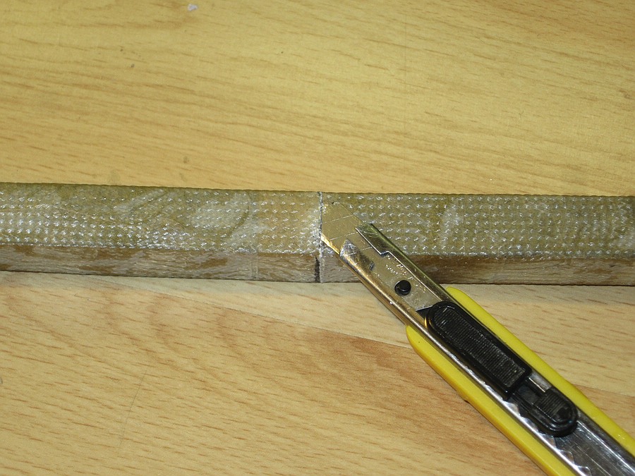

Inzwichen hab ich den Verbinder versäubert und grob beschnitten. Ursache für die Lunker ist Harzmangel und sie sind wirklich nur auf der einen Seite. Das sieht man besonders am abgeschnittenen Verbinderende, da fuseln die Fasern harzlos auseinander. Also beim nächsten Versuch 10 Gramm mehr Harz anrühren und komplett einarbeiten. Die Rovinganzahl stimmt für den Querschnitt in etwa, das sieht man auf der gut gefüllten anderen, vorderen Verbinderseite. Überschüssiges Harz bleibt beim einziehen eigentlich im trichterförmigen Formeinlauf zurück, davon war Gestern gar nichts zu sehen.
Den Verbinder werde ich noch mal umgedreht in die Form legen und die Lunker mit Harz und Rovings füllen bevor ich die Verbindertaschen davon abnehme. Für die Eigenverwendung ohne Windenstart und High-Speed-DS :mrgreen: ist er mit Nachbesserung zu gebrauchen, verkaufen würde ihn höchstens Blue-Airlines :roll: ...sorry, den konnte ich mir grade nicht verkneifen :oops: :mrgreen:
Für weitere Verbinder werde ich mir noch überlegen ob ich eine neue Form mache bei der die Plattenoberfläche zusätzlich mit Glasmatte unter Mylar o. ä. beschichtet wird (2 Abende Arbeit) oder ob ich eine andere Lösung suche. Die jetzige Form zu spachteln bringt wohl auch keine haftfestere Oberfläche.
Die neue Verbinderform muß nicht gleich gemacht werden, ich hab ja noch genug Arbeit mit dem verkasten der Holme und gleich werde ich noch so ein paar Verkastungsbrettchen einkleben....verkasten macht Spaß :roll: :D

für das einziehen des Verbinders ist Backpapier nicht gut, es verschiebt sich beim ziehen der Rovings, aber ich habe Deinen Tipp trotzdem gebrauchen können :thumbup: .
Ich habe die Form noch mal gewachst, den Verbinder umgedreht in die Form gesteckt, so dass die Löcher und Fehlstellen oben sind. Dann habe ich die Lunker mit Kohlerovings und UHU plus ausgefüllt, mit Backpapier abgedeckt und die Form wieder geschlossen. Am Mittwoch wird zum zweiten Mal entformt und dann hoffe ich dass ich die Verbindertaschen davon abformen kann. Holzkästen als Verbinderaufnahme habe ich ein Mal beim 3,3 m Brett Kroak gebaut, aber das ist nicht weniger Arbeit als GFK-Verbindertaschen und paßt dabei nicht mal so gut.

UweH hat geschrieben: Für weitere Verbinder werde ich mir noch überlegen ob ich eine neue Form mache bei der die Plattenoberfläche zusätzlich mit Glasmatte unter Mylar o. ä. beschichtet wird (2 Abende Arbeit) oder ob ich eine andere Lösung suche. Die jetzige Form zu spachteln bringt wohl auch keine haftfestere Oberfläche.
Hey Uwe
Die Form will nur mal ordentlich gewachst werde, dann funzt das auch mit diesem Material ;-)
Meine Verbinderform sieht ziemlich identisch aus zu deinem Aufbau, und auch die Trennebenen für die Energija waren grossteils aus diesen "Pressplatten" gefertigt.......normalerweise völlig ausreichend glatt :roll:
Lg Marco
Ich stimme Marco zu: Ein Problem mit der Trennschicht. Ich habe auch schon öfters mit Resopal-Platten gearbeitet, und es gab nie ein Problem. Hast Du mit PVA getrennt ? Wenn ja, dann vermute ich, dass Du beim Einziehen einen Teil der PVA-Schicht mit abgezogen hast. Sonst kann ich mir das nicht erklären. Vielleicht doch beim nächsten Mal von oben einlegen ?
Beiträge: 6538
Goofy hat geschrieben: Ich habe auch schon öfters mit Resopal-Platten gearbeitet, und es gab nie ein Problem.
Hallo Elmar, das ist kein Resopal, das ist eine Malaminharzbeschichtung und das ist zum Teil für das Problem verantwortlich denn das ist viel mehr porig als ich gerechnet habe.
Erstmal vielen Dank für die vielen Tipps. Ich denke der Fehler wäre mit Resopal (=Schichtstoff-)platten wahrscheinlich nicht passiert weil die dichter sind und festere Obrfläche haben als die melaminharzbeschichteten Regalbretter. Zudem ist das Wachs wohl zum großen Teil in der Platte verschwunden, zum Teil leidet die Wachstrennung an der Warmhärtung wie ich durch einen PN aus Frankreich erfahren habe ;-)
Die PVA-Schicht wurde beim einziehen wohl auch verletzt.
Ich werde eine neue Form aus dichterem Plattenmaterial un stabiler bauen, damit geht sicher auch das Einlegeverfahren, aber erstmal möchte ich mit dem nachgebesserten Verbinder weiter arbeiten.

Hey Uwe,
Poah, da hat sich ja das Harz richtig in die Beschichtung verkrallt ! :x
Hab mit Deiner Methode (Aluprofil auf beschichteter Platte) und PVA als Trennmittel schon mehrere Verbinder gemacht - ging immer ohne Probleme.
Gutes Gelingen !

Am Dienstag hat uns Klaus Jakob beim Münchner Nurflügelstammtisch seinen geknickten Rundverbinder gezeigt, den er aus einem PVC-Rohr mit der Roving-Einziehmethode gemacht hat, schade dass Du nicht dabei warst, vielleicht klappts zum nächsten mal.
Das PVC-Rohr als Form geht bei der Methode verloren weil es aufgeschnitten werden muss um den Stecken da raus zu bekommen, aber die Qualität ist absolut überzeugend und ich hab mich zuerst unwillkürlich gefragt wie der Klaus den Knick in den gekauften Kohlerundstab bekommen hat :shock: aber der Stab war ja selbst gemacht 8-) :thumbup:
Ich bin Gestern sehr spät aus München zurück gekommen, hab aber die Form noch zum zweiten mal aufgemacht.
Die Zahnfüllungen aus Rovings mit UHU Plus sind OK geworden und die kleineren Löcher habe ich mit CA und Füllerpulver gefüllt und alles verschliffen, damit ist das Ding erstmal brauchbar.

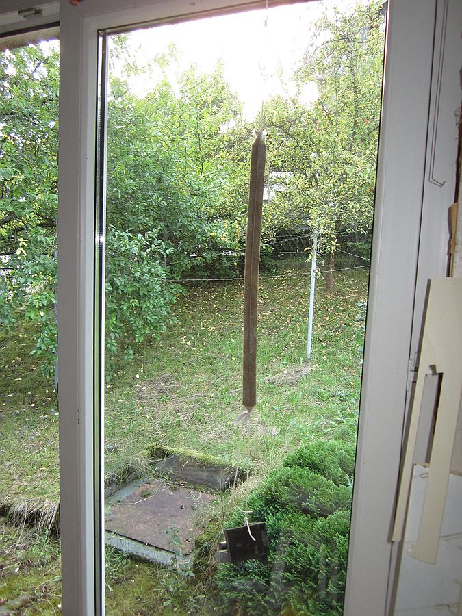

Vorhin hab ich den ausgebesserten Verbinder in Backpapier gewickelt, einen Glasschlauch drüber gezogen und mit Harz getränkt.
Morgen hoffe ich den Schlauch als Verbindertaschen wieder von dem Kohlestecken runter zu bekommen :roll:

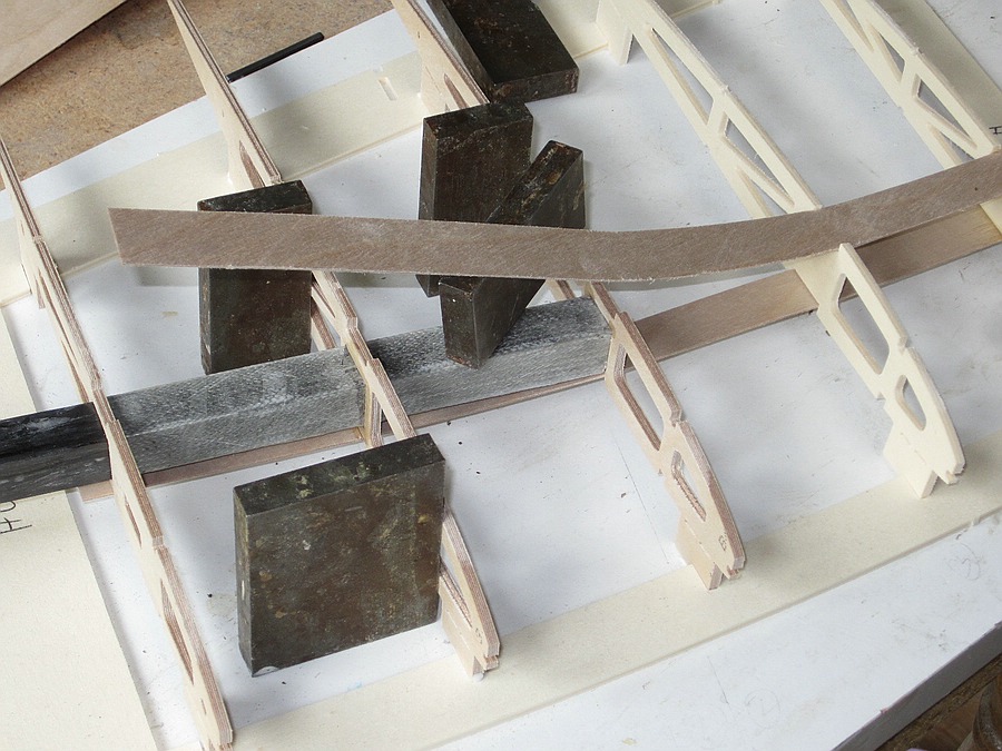

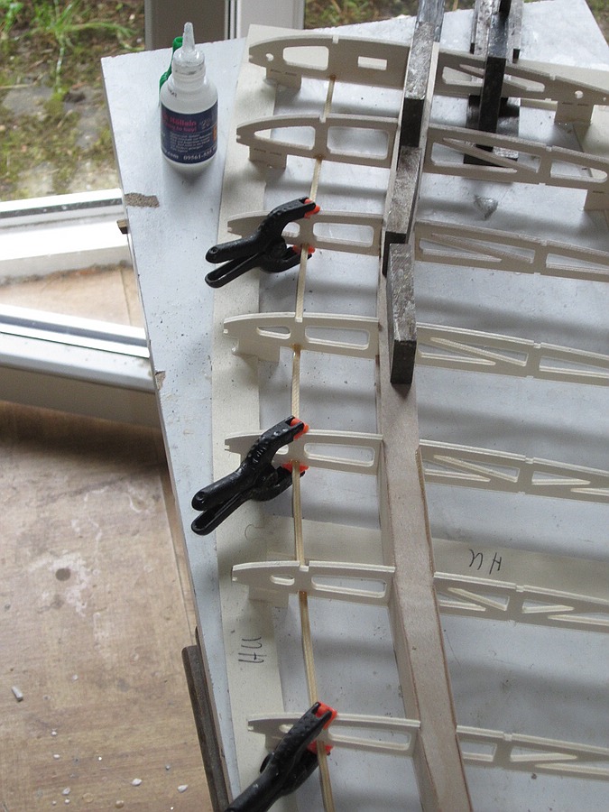

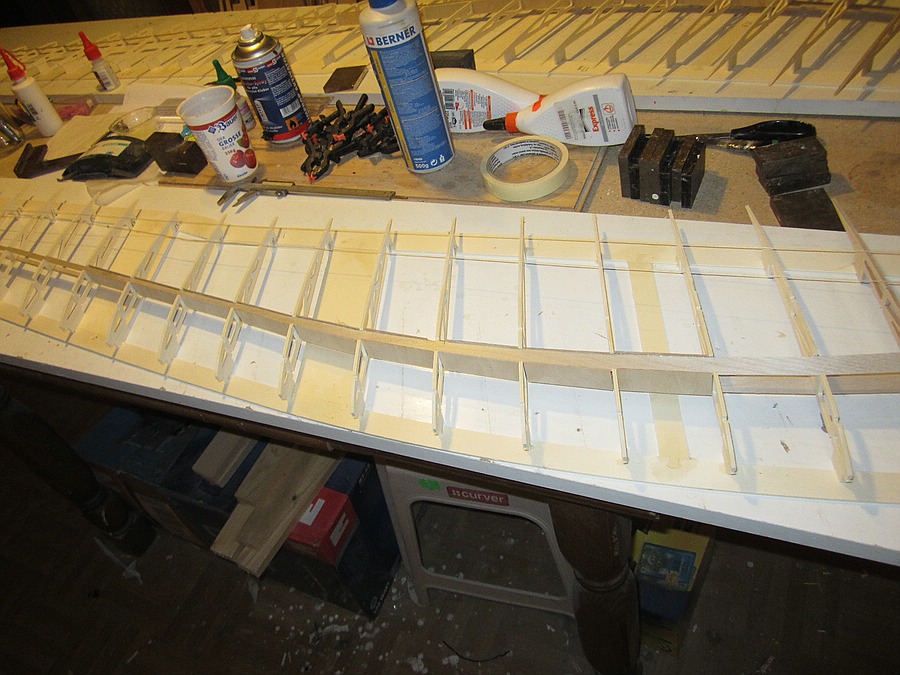

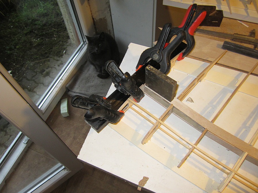

Bei der Verkastung des Hauptholms arbeite ich mich gemütlich von Rippenfeld zu Rippenfeld, damit ist diese Strafarbeit gar nicht mehr so schlimm :oops: ....also jedenfalls wenn man sich das lange genug einredet :P :D
Neue Fotos wirds voraussichtlich zum Wochenende geben.

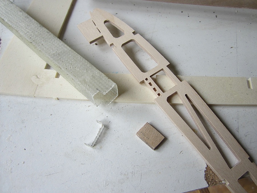

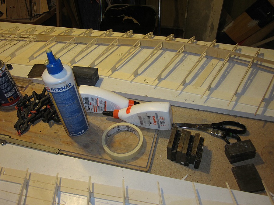

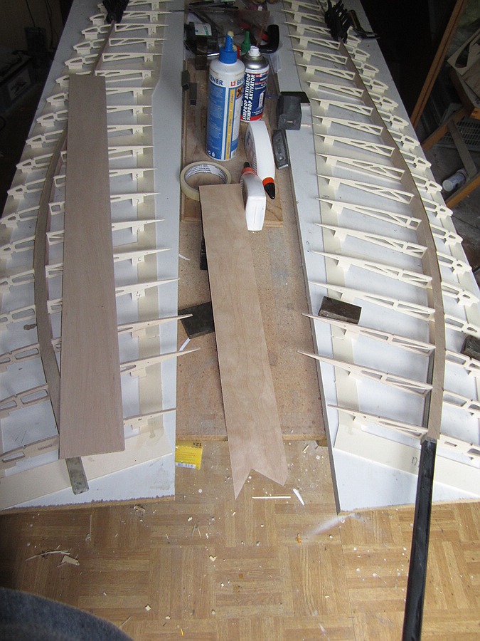

hier der erste Satz neuer Fotos von der Attacus-Baustelle. Der Verbinder ist nach ein bisschen Elmar-Arbeit (= Karies flicken :mrgreen: ) gut brauchbar und ich hab die Verbindertaschen davon abgenommen.
Etwas mehr Text gibts wieder im Parallel-Bauthread bei RC-Network
Zweites öffnen der Verbinderform

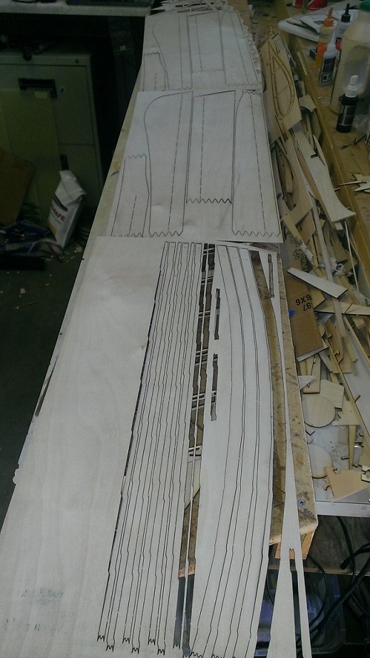

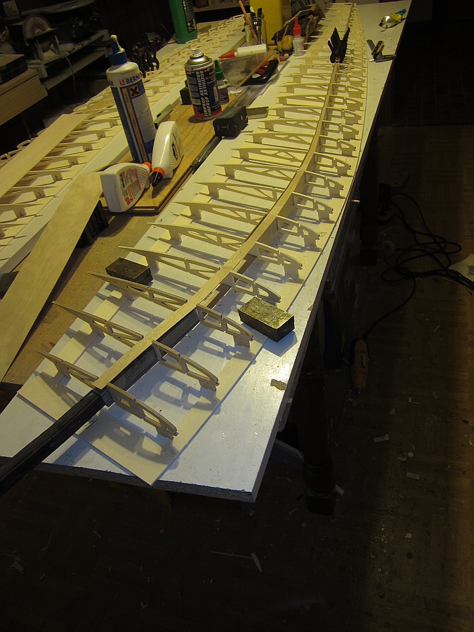

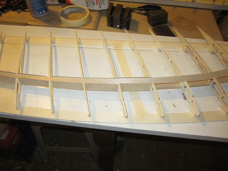

Verkastung Mittelbereich 06er Sperrholz
Verbindertaschen aus 1 Lage Glasschlauch mit Backpapier-Trennung

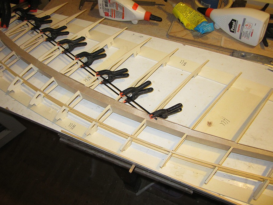

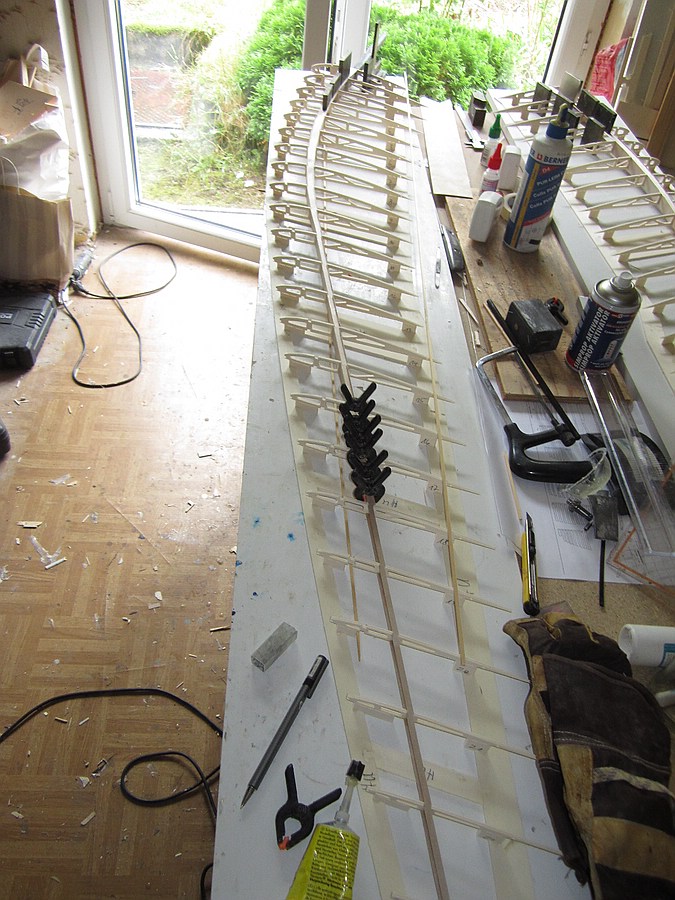

Weiter gehts mit dem Einbau der Verbindertaschen, Hilfsholme und verkleben der Wurzelrippen. Hier der Post im Nachbarforum mit dem ausführlichen Text
