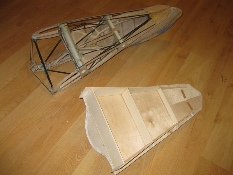

sieht gut aus deine XIV
Freue mich schon auf den fertigen Flügel
Wie ich sehe helfen dir meine Bilder auch beim Bau vom Mittelstück ;)
MFG Maxi
MFG Maxi

..na sowas, da ist ja noch ein Neuer, herzlich willkommen MaxiNurflügelfan hat geschrieben:Freue mich schon auf den fertigen Flügel
Deine Bilder helfen sehr, vor allem auch bei der Cockpitausstattung und der Einziehkufe, aber das kommt alles noch. Nochmal vielen Dank für die Bilder
Ich freu mich auch schon auf das Flugbild des schönen Flügels, aber es ist schon noch einiges an Arbeit bis alles fertig ist. Sobald ich die hintere Haube soweit habe mach ich die XIV aber erstmal provisorisch flugfertig um vor dem Ausbau der Puppenstube den Erstflug und dann hoffentlich einige ausgedehnte Testflüge zu machen

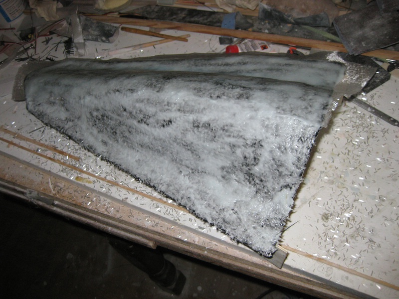

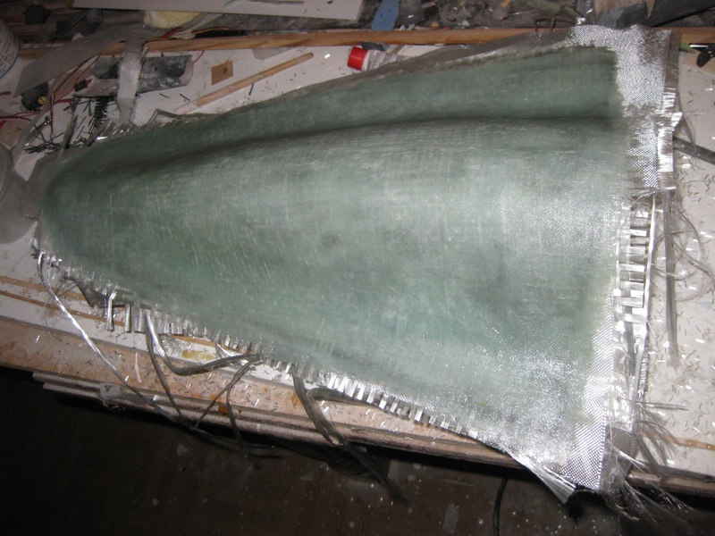

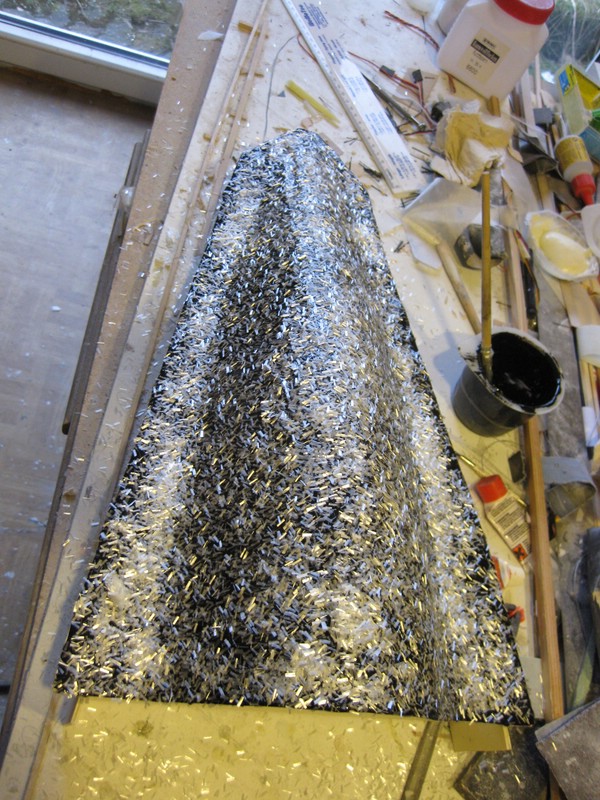

Moin Leutz,
wie Stephan und Christian hab ich heut Abend etwas Harz gerührt, aber bei weitem nicht so viel, Nurflügel sind hat ökonomische Flugzeuge
.....dafür bin ich erst beim Urmodell, noch nicht bei der Form und noch nicht bei der flugfertigen hinteren Haube

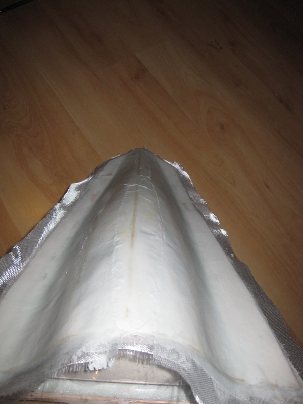

Heut hab ich die Stabilisierungslage aus 2 x 80er Glas auf das bereits überspachtelte Styrodur laminiert. Die Form wird langsam, aber ein bisschen spachteln und schleifen muß ich noch bis ich abformen kann .......
Das Original war aus Aluminiumblech gefertigt, ich weiß nicht wie gut die Oberfläche damals hergestellt werden konnte. Die H IV Haube des Originals in Oberschleißheim ist sehr gleichmäßig, das werde ich mit meinem handgeschliffenen Modell nicht ganz erreichen...aber ich geb mir Mühe

Na komm, wenn du das Rumpfdingens da umgedreht hättest, wären vielleicht auch wie bei uns gute 1,5kg Harz reingegangen!!!UweH hat geschrieben:Moin Leutz,
wie Stephan und Christian hab ich heut Abend etwas Harz gerührt, aber bei weitem nicht so viel, Nurflügel sind hat ökonomische Flugzeuge...
Re: Horten XIV Maßstab 1:4
...nöööö, laß mal, da bleib ich lieber bei meinen 35 Gramm Harzansatzchristianka6cr hat geschrieben:Na komm, wenn du das Rumpfdingens da umgedreht hättest, wären vielleicht auch wie bei uns gute 1,5kg Harz reingegangen!!!![]()

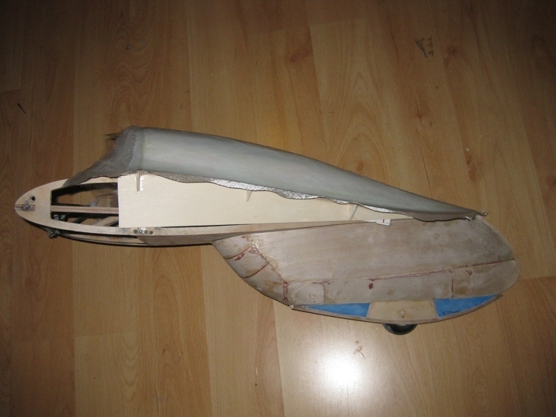

Hallo Peter,Peter Spad hat geschrieben:brauchts vielleicht Blech?
ja so eine Blechhaube wie beim Original wäre sehr schön, aber obwohl ich ursprünglich Schlosser von Beruf bin wüßte ich nicht wie ich aus dem geraden Blech so eine gewölbte Haube ohne Beulen und Dellen treiben könnte

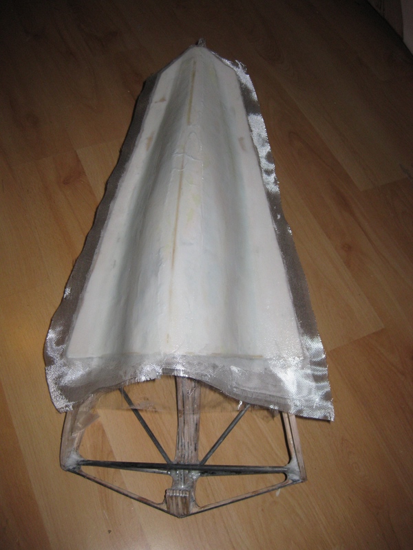

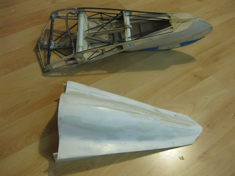

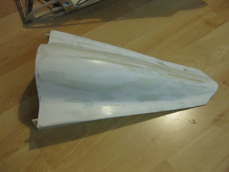

Ich habe an dem Urmodell für die GFK-Haube weiter gemacht und bin fertig zum trennen und abformen. Weil das nur eine einfache Wannenform einer mehr oder weniger flexiblen Haube werden soll kann auch das Urmodell einfach gehalten werden und braucht nicht 100 % formstabil und panzerdrüberfahrfest zu sein.
Die Oberfläche ist nicht hochglanzpoliert sondern nur bis 1200er naß geschliffen und dann mit Haushalts-Scheuermilch noch ein bisschen nachpoliert. Das paßt besser zur metallischen Oberfläche des Originals...und ein paar Beulchen hab ich auch drin gelassen
Ich hoffe mein Oberflächenharz ist noch gut, dann könnte ich morgen abformen, werd ich heut auch noch testen.
Hier die Bilder: Gruß,

Wow ich bin ganz hin und weg von dem Filigranen Aufbau des Mittelstückes. Wenn man bedenkt das / was da später alles an Belastung drann hängt. Ich hätte im Moment nicht die Geduld dazu soetwas zu bauen.
Saubere Arbeit Uwe.
Saubere Arbeit Uwe.

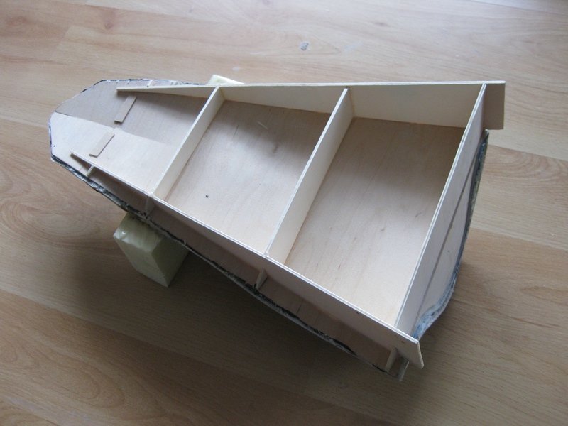

Sieht sehr gut aus! Die Idee mit der Power-Strips-Fixierung und dem Aufbau direkt am Corpus Delicti ist super!Dann passt das auch grundsätzlich perfekt am Ende. Prinzipiell ähnliches habe ich bisher per Konturenlehre und dann entsprechendem Spantenaufbau "nebendran" realisiert mit nicht immer perfekt passendem Ergebniss.

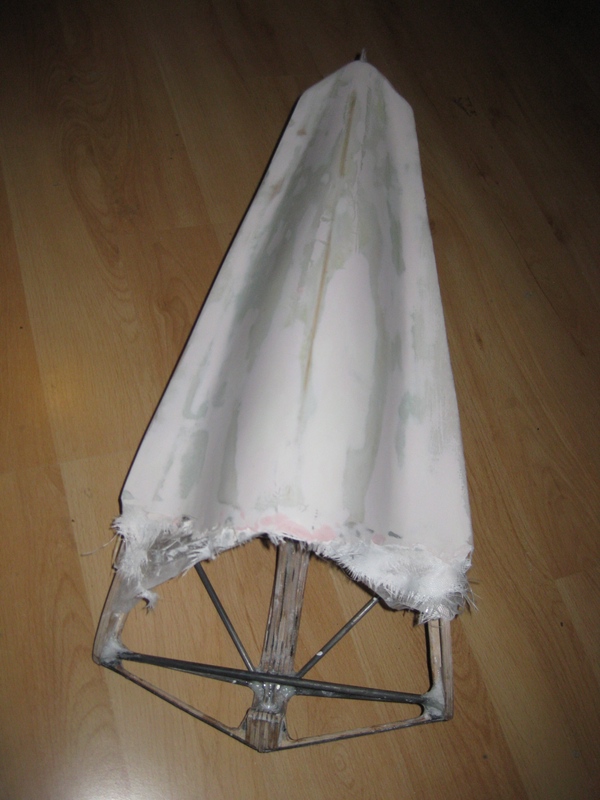

christianka6cr hat geschrieben:Die Idee mit der Power-Strips-Fixierung und dem Aufbau direkt am Corpus Delicti ist super!Dann passt das auch grundsätzlich perfekt am Ende.

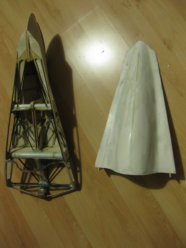

Hallo Christian, ich mach das öfter so, auch das aufkleben der Kabinenhauben auf den Rahmen mach ich direkt am Modell oder mal eine einfache Form für Reparaturen (X-mess-Flügel) oder Ersatz (LS3-Haube in GFK). Sorgfältiges Abkleben und Trennmittel sind dabei natürlich oberste Pflicht.
Ob das Mittelstück mit den Hauben nachher tatsächlich alltagstauglich ist muß sich erst noch zeigen, aber die Kohleteile da drin steifen extrem gut aus. Es ist ein deutlicher Unterschied zum reinen Holzteil, vor allem bei der Verwindung zwischen vorderer und hinterer Steckung.

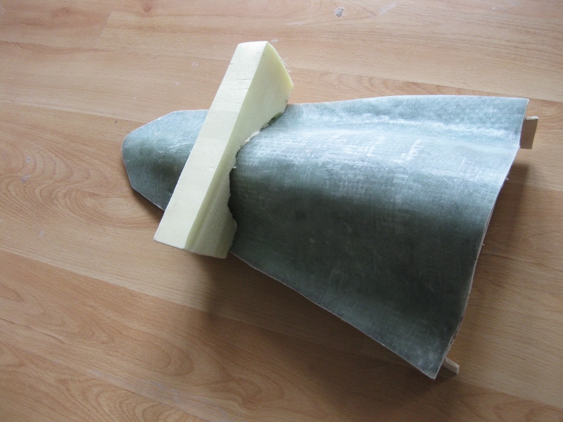

Heute hab ich das Urmodell der hinteren Haube fertig eingetrennt und die Form laminiert. Der Probeansatz des mehrere Jahre alten Formenharzes von Gestern war heute steinhart, deshalb hab ich das tatsächlich noch verwendet. Es hat dann auch auf dem Urmodell relativ schnell angeliert, sieht also von dieser Seite vielversprechend aus. Ich hoffe es sind keine Lunker und Lufteinschlüsse in der Oberfläche.
Der harzansatz war diesmal auch bei mir ein bisschen größer, 1 x 160 Gramm Oberflächenharz (das muß wech das alte Zeugs
- Formenharz
- Kupplungsschicht
- 1 x 80er Leinen
- 1 x 160er Köper
- 3 x 320er Köper
- 1 x 160er Köper
- 1 x 80er Leinen

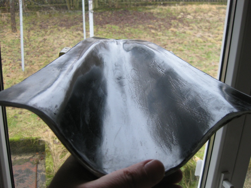

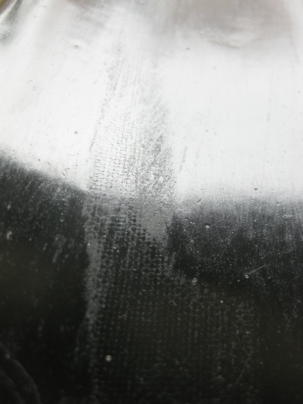

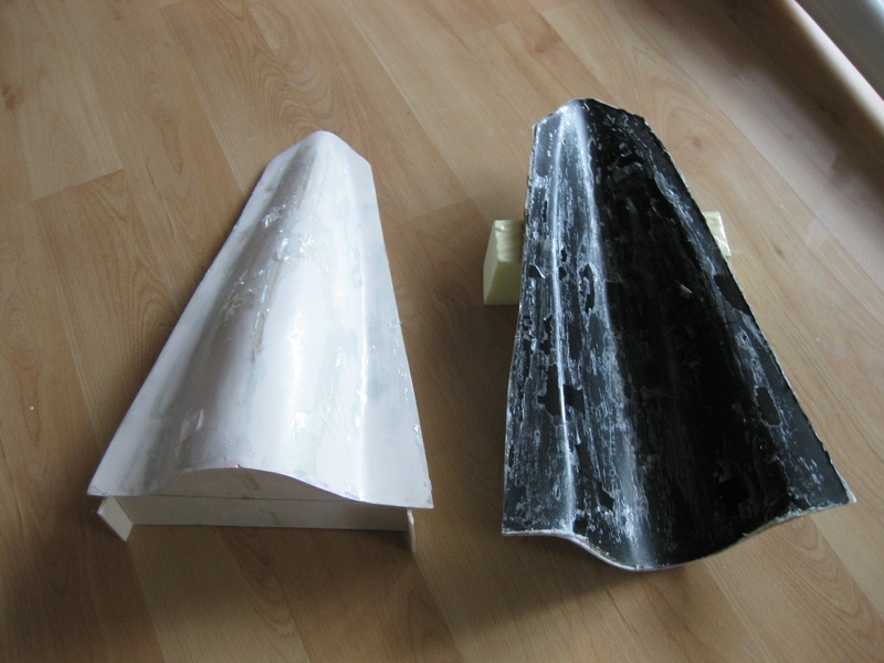

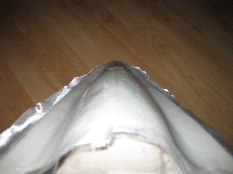

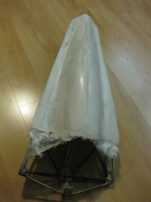

das L285 ist ja bei Kalthärtung kein schnelles Harz, aber da die Form mit Urmodell noch in meinen Backofen paßt konnte ich meiner Ungeduld nachgeben und das Ausformen durch Tempern deutlich beschleunigen.

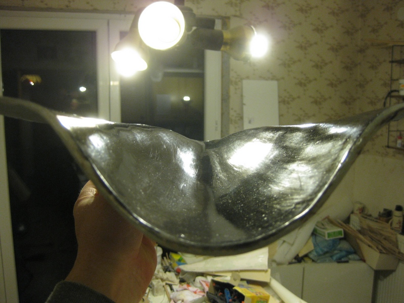

Zuerst hab ich die Form besäumt, dann bei 70° 3 Stunden in den Ofen und dann der große Moment.... Nach dem reinigen der Form zeigten sich ein paar unschöne Fehler: es waren einige Restriefen und Microlöcher in der Oberfläche und an einigen Stellen zeichnet sich das Gewebe vom Urmodell ab. Das kommt davon wenn man sich den Füller spart
Ich hab dann einen Versuch gemacht in der Form mit 1200er zu überschleifen und das geht ganz gut, zumal die Form eh nicht hochglänzend sein soll. Hier das Ergebnis des Versuchs, die Lunker auf dem Bild sind in Wirklichkeit sehr klein, meine Kamera hat einen sehr guten Makromodus. Wenn da noch 3 x Wachs und 1 x PVA drüber sind dürfte von den Riefen und Lunkern kaum noch was zu sehen sein.
So sieht die Form derzeit aus. Rechts die überschliffene Seite, links die Seite wo die Gewebestruktur noch drin ist. Die Paßform auf dem Mittelstück ist recht gut und die etwas beulige Oberflächenform unterstreicht nachher den Blechcharakter. Ich bin optimistisch dass das Endergebnis sehr authentisch sein wird, gerade wegen der kleinen Fehler
, aber Gewebestruktur im Blechdeckel ginge gar nicht

Na das sieht doch trotzdem schon ganz gut aus, welche Ausmaße hat die Form denn eigentlich?
Hallo Wolfgang,foobos hat geschrieben:Na das sieht doch trotzdem schon ganz gut aus, welche Ausmaße hat die Form denn eigentlich?
die größten Maße sind 250 x 440 x 70 mm.
....und wegen Endergebnis: hier gibts einen Spruch dazu: "..da Rest grieche mer beim büchele" (Übersetzung: Nach dem Bügeln sind die Falten raus und alles ist schön und glatt und sieht wunderbar aus, so dass wir uns in der Öffentlichkeit sehen lassen können ohne uns zu blamieren.....der typische Spessarter macht nicht soooo viele Worte
- Beiträge: 10223
Das Ergebnis ist doch garnicht schlecht. Hast du keinen Systementlüfter drin gehabt? Falls doch, sollten/dürften die pinholes in der Kupplungsschicht ja eigentlich nicht sein imho.
Aber das Ergebnis sieht wirklich absolut brauchbar aus auf den Fotos, da hab ich schon anderes produziert, bei dem dann wirklich das Material für die Tonne draufgegangen ist...
Zu gerade darf der Rücken doch eh garnicht sein, im Original war das Blech ja auch ein bissl wellig

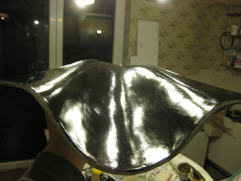

Hi Christian,christianka6cr hat geschrieben:Hast du keinen Systementlüfter drin gehabt? Falls doch sollten/dürften die pinholes in der Kupplungsschicht ja eigentlich nicht sein imho.
kein Systementlüfter und die meisten Pinholes sind auch im Urmodell, nicht in nur der Deckschicht der Form. Ich hab zwar am Urmodell ein bisschen Gewebestruktur gesehen, aber nach dem Trennen war das eigentlich weg. Letzlich hat es sich dann doch durchgedrückt.
Ich bin grade mit einer Stunde 1200er schleifen und polieren mit Viss fertig und die Gewebestrukturen sind weg, die meisten Pinholes auch. Wenn ich das Urmodell mit Füller und schleifen "fachgerecht" endgefinished hätte wäre die gleiche Zeit drauf gegangen...O.K. das Ergebnis wäre ein bisschen besser gewesen...aber ich bin jetzt zufrieden
Jetzt trocknet die gereinigte Form vom Waschwasser und nach dem Essen kommen zumindest noch ein paar Durchgänge Grundierwachs rein.
Die erste Testhaube wird bald aus der Form fallen

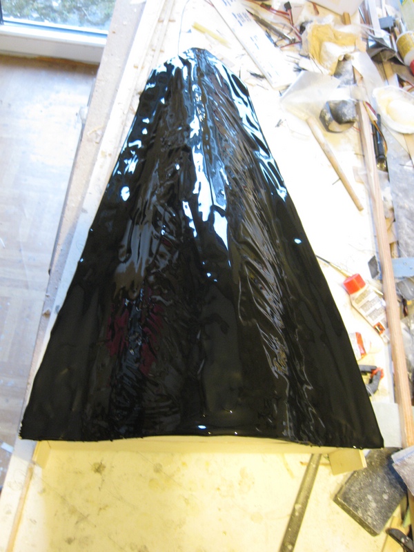

Hallo Leuts,
die Nacharbeit hat sich gelohnt. Jetzt ist nach dem schleifen auch noch 3 x Grundierwachs drin und 1 x PVA und es sieht so aus: Das Streiflicht vergrößert die kleinen verbliebenen Fehlerchen etwas, die Form sieht jetzt aber richtig gut aus
Jetzt kommt da noch 1K-Lack rein (Silber von Revell
) und morgen wird die 1. Haube laminiert wenn nichts unvorhersehbares dazwischen kommt.....
