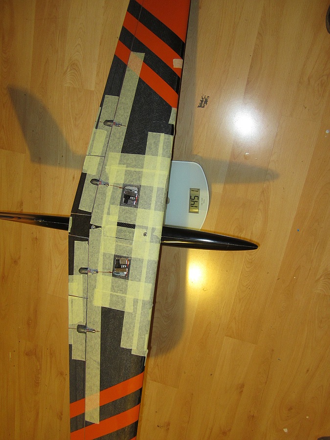

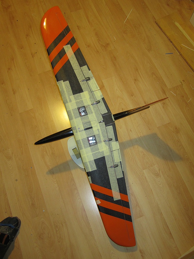

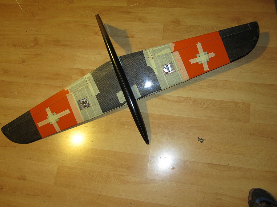

Beim Stormchaser gehts aufs Ende des Ausbaus zu. Jetzt versteh ich warum Chrima meinte dass er sich gar nicht hohl anfühlt :shock:
superklasse, dann mal auf die nächsten Tage bei Weststurm..... :) :) :thumbup: Bin mal auf die Wirkung der 4 Kappen gespannt.

Hi Jörg,
erstmal stehen die Erstflugversuche an und das wird sehr spannend. Ich hab das Gefühl ein mit Schmackes geworfener Stein würde weiter fliegen und sanfter landen, auch wenn er gar keine Klappen hat :roll:
Ein Problem bei 4 Klappen an einem Brett ist ja dass es die Fluggeschwindigkeit nicht wirklich bremst, sondern nur dafür sorgt dass der Flieger schlechter gleitet und noch schneller fällt als mit 65 g/dm² Flächenbelastung eh schon.
Bis zum nächsten Wochenende weiß ich mehr ;-)
Ist ja ein ganz schoener Brummer...
Gibt es eigentlich einen Grund warum die inneren Servos ihre Schaechte auf der Oberseite haben und die aeusseren unten?

Hi Peter,
schaun mer mal was da brummt, ich fürchte es werden meine Knie beim fliegen sein weil sie so schnell schlottern :roll:
czfridolin hat geschrieben:Gibt es eigentlich einen Grund warum die inneren Servos ihre Schaechte auf der Oberseite haben und die aeusseren unten?
Das Brett hat eigentlich nur 2 Klappen und ist mit den serienmäßigen Ausschnitten oben für gerade Anlenkung vorgesehen. Ich habe erst nach Lieferung entschieden 4 Klappen mit Überkreuzanlenkung zu bauen und dann die beiden zusätzlichen Ausschnitte für einfacheren Servoeinbau wie bei Überkreuz üblich von unten rein geschnitten.
Die inneren Servos sitzen auf 3 mm Sperrholzbrettchen damit der nach unten zeigende Servohebel genug Bewegungsfreiheit hat.

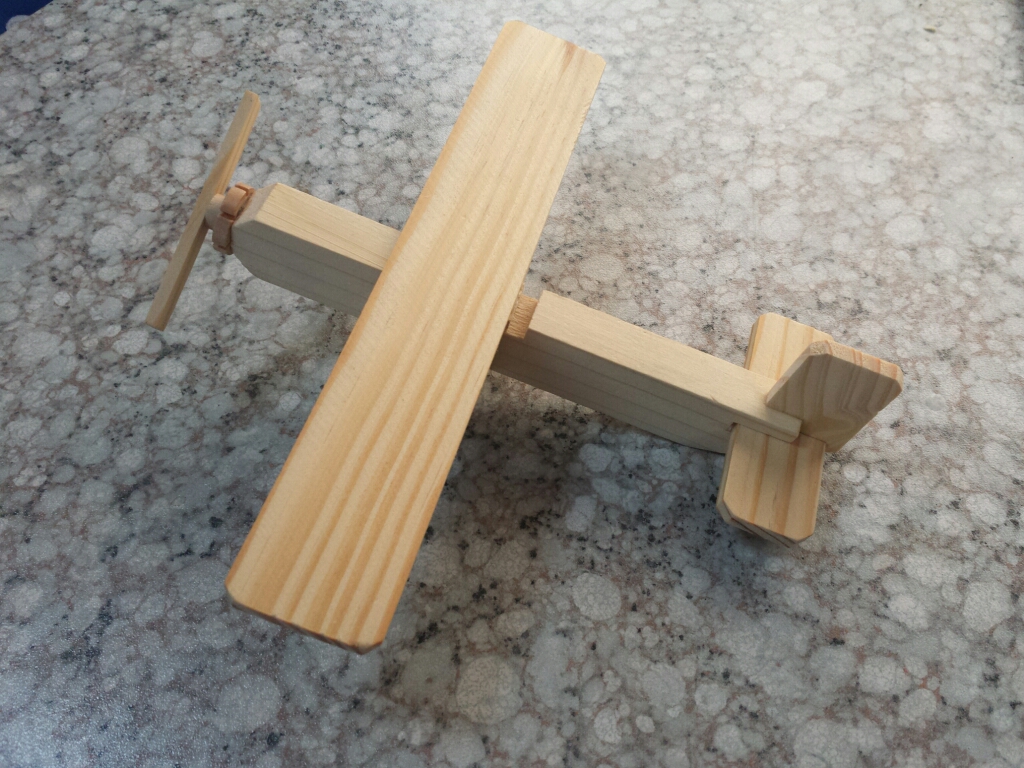

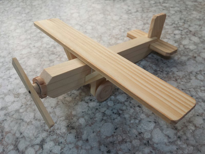

Hab mich gerade mit der Fertigstellung eines unglaublichen highend-Modells beschäftigt. Der große Bruder flog als erster über den Atlantik, für dieses Muster sollte das ein Klacks sein. :mrgreen:

Hallo Christian
Uiiiiiii .... da schau aber lieber nochmal über die EWD . :D

Christian da muss jetzt aber ne gescheite RC Anlage rein!
Spirit of Saint Louis?

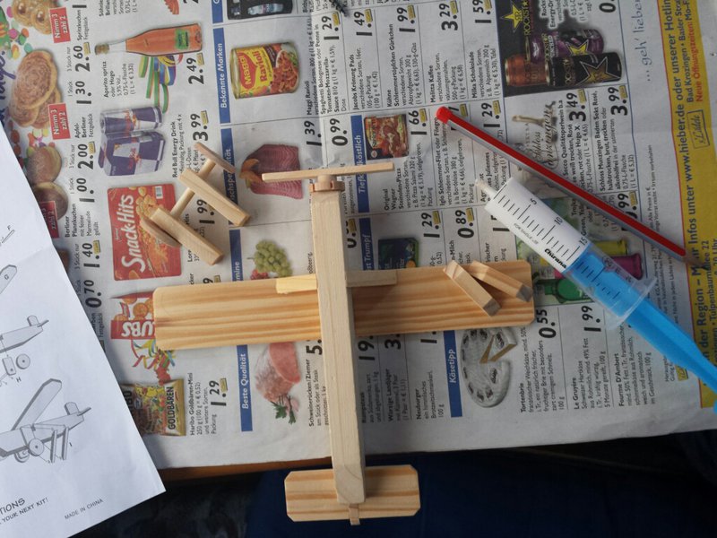

Wurde heute geliefert :D

jau, ewd ist auf 0,927518946° eingestellt, ich hoffe das passt ;-)
eben wegen diesem Grosprojekt hatte ich ja eigentlich die DC-16 gekauft, hoffe mir reichen die bescheidenen Möglichkeiten aus um die elfundachzig Flugzustände zu proggen. :oops:
Ja, eine spirit soll das sein.

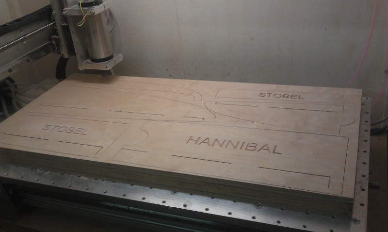

So heute morgen noch a bissl am Hannibal rumgepfuscht...
Die Ruder waren einfach zu weich, da wir am Gewebe doch zuviel gespart haben. Egal wieder was gelernt ;-)

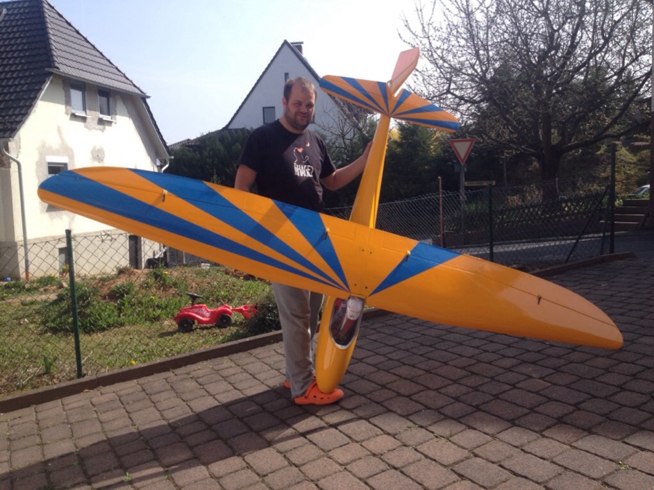

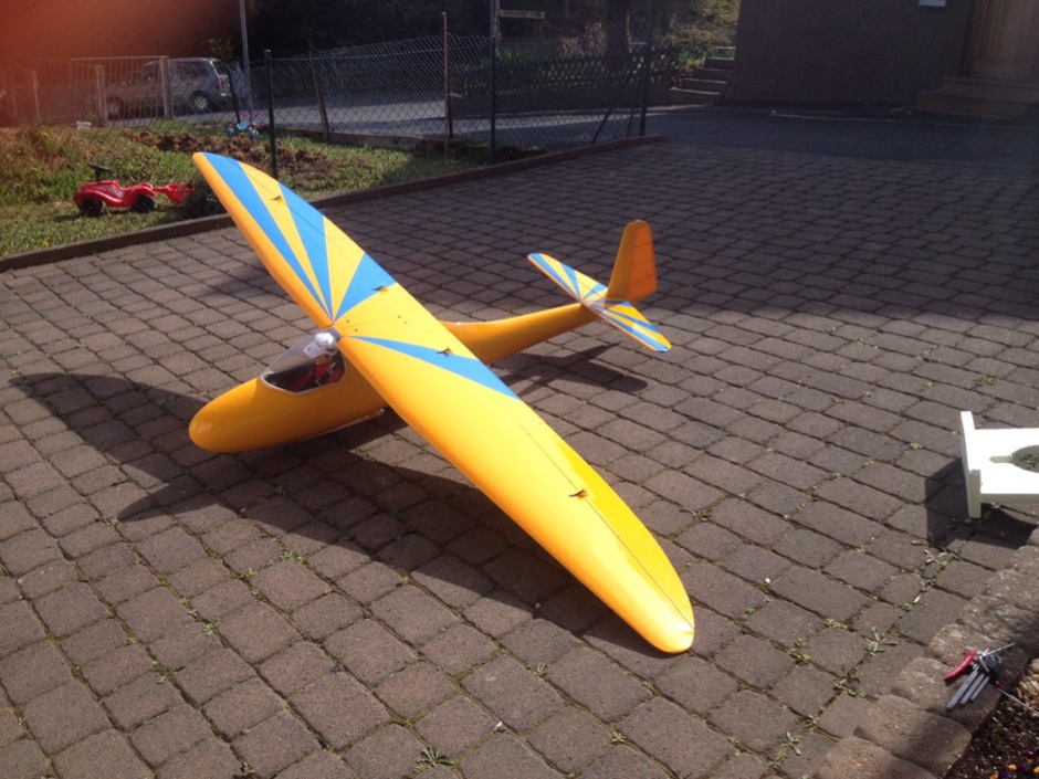

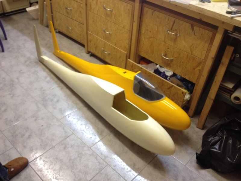

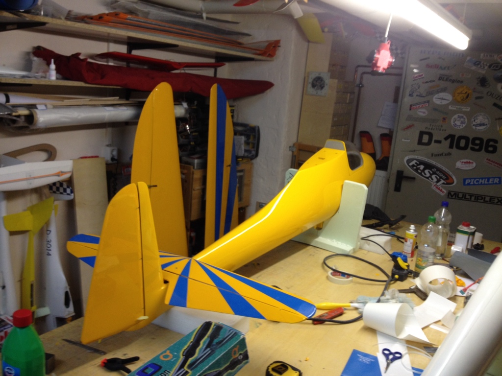

Eben frisch vom lackieren abgeholt und danach Erstmal bei Elmar ein Bier getrunken ;-)
bald ist der Hobel fertig! Es fehlen noch die Aufkleber und die Akkus! Im Normalfall noch max 5h Arbeit...
@uwe: wo ist ca der CG? Elmar meinte so 25-33%? Haben ca 1,5-1,6grad EWD
ImageUploadedByTapatalk1395952354.292630.jpg[attachment] [attachment=0]ImageUploadedByTapatalk1395952372.367684.jpg
Was n Gerät!
Macht was her.

Mister123 hat geschrieben:@uwe: wo ist ca der CG? Elmar meinte so 25-33%? Haben ca 1,5-1,6grad EWD
Hi Tobi,
sieht sehr geil aus die Segler-Gee-Bee, heute scheint irgendwie ein guter Tag für erfreuliches zu sein :)
Ich kann den Schwerpunkt ziemlich genau rechnen, aber dafür brauche ich zumindest die Grundmaße und den Hebelarm des Leitwerks.
EWD sollte fürs normale rumfliegen passen, die Foka hat auch 1,5 °

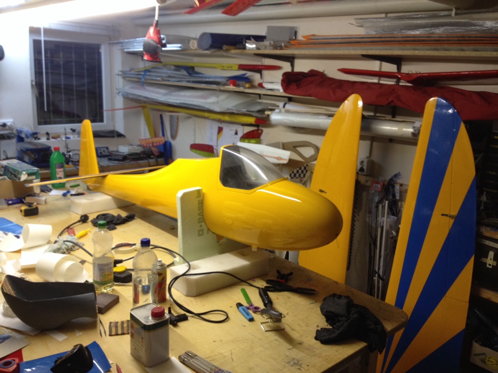

Jetzt fehlt nur noch der Schwerpunkt und die restlichen Aufkleber
Beiträge: 6524
Auf der rechten Flugzeugseite ist viel mehr ....ääähh.... Blau als links, aber ansonsten :thumbup: :thumbup: :thumbup: :thumbup: :mrgreen:
Das ist mir auch aufgefallen, ist das jetzt unterschiedlich schwer??
Sieht klasse aus der Flieger :thumbup: :thumbup:
Kannst Du noch etwas zum Gewicht sagen?
Zuletzt geändert von czfridolin am So 30. Mär 2014, 19:00, insgesamt 1-mal geändert.
Hi Peter, da kommen noch Aufkleber drauf, dann sind sie wieder gleich schwer ;)
Bzgl Gewicht kann ich noch nix sagen, das kommt erst nachm. Erstflug....
Was ist denn daaaas? Das ist ja wie eine GeeBee, blos als Segler! Genial, für mich definitiv die Sparte so H... dass es wieder gut ist (nicht bös gemeint, Geschmack ist ja Streitbar...). Wie heißt die Dame?
