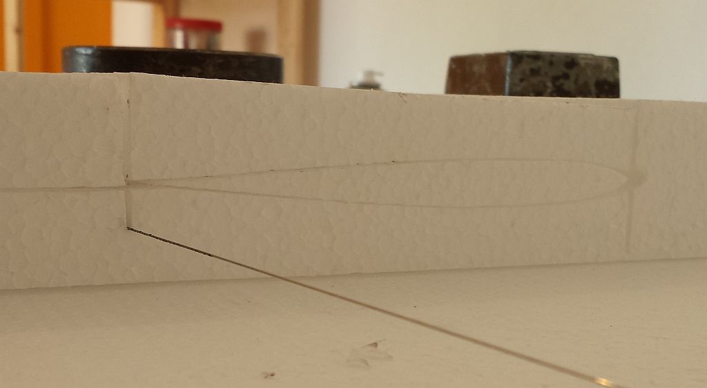

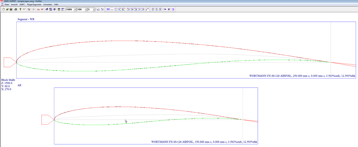

Die ersten Schnitte hat die CNC hinter sich, allerdings im gesamten noch nicht so ganz erfolgreich, das Profili vom Duranti erscheint mir nachdem ich ein paar Videos von anderen Schneideprogrammen angesehen habe eines der schlechtesten und gleichzeitig teuersten zu sein... Die nächsten Versuche kommenden Samstag werde ich mit JediCut machen, auch das GMFC erscheint mir interessant, muss da allerdings glaub erstmal noch mit Chris reden bevor ich da Geld ausgebe.
Das größte Problem ist das umfahren der Nasenleiste. Das geht im Profili einfach mit einer Tour, also sobald der Draht auch nur einen mm durchhängt, hat man eine Gelber-Sack-Füllung produziert. ....und im Normalfall ist ein Durchhang/Nachlauf von nur einem mm kaum erreichbar, es ist eher mehr. Imho machen das andere Programme per "X-Schleife" um die Nase eleganter und vermindern somit mit einfachen Mitteln den Ausschuss.

Glaube ich gerne! Was mich natürlich gerade am meisten interessiert ist: Wie fährt das GFMC um die Nase? Weißt du das grad noch?
@Norbert: Ja, das ist garnicht so einfach einzustellen. Denn die einstellbaren Angaben dazu im Profili sind einfach gesagt für'n A...
Das darf man empirisch selbst rausfinden.

Servus Christian,
pass da aber auf hatte mich ja etwas in die Materie eingelesen. GMFC braucht ein bestimmtes Signal, welches nicht von allen Steuerungen ausgegeben werden kann!

Also ich neige mehr dazu das in gcode und klassischer Steuerung zu machen. Das Problem ist ja mehr das der schneidepfad vom profilli gcode lame ist.
Vielleicht kann man da ja was anderes machen. Modifizieren oder neu berechnen.
Als opensourceler widerstrebt es mir irgendwelche spezialsoftware mit spezialhardware und Windows laufen zu lassen...
alexo82
Ja wenn man im Gcode weiß wo der Nasenradius beginnt könnte man an der Stelle die Geschwindigkeit erhöhen und danach wieder herunter fahren!

Hier mal ein Ausschnitt von GMFC, da kann man schön sehen wie es geht.
- Beiträge: 10197
Danke Ralf, so muss das aussehen.
Ich versuche mich trotzdem erstmal am JediCut, sobald dann Chris von der WM zurück ist, geh ich ihn nochmal besuchen und hab dann ja einen direkten Vergleich zwischen 3 Programmen.
- TilmanBaumann
- Beiträge: 835
- Wohnort: Karlsruhe
Ich nehme an das ist beides mal von vorne ausgehend? Erst oben dann unten.graffiti hat geschrieben:Hier mal ein Ausschnitt von GMFC, da kann man schön sehen wie es geht.
Oder schneidet der das in einem Zug mit nur einer Schleife vorne?
graffiti
Die Maschine fängt hinten an zu schneiden, fährt oben bis Nasenleiste, macht eine Schleife,
fährt unten zurück und hinten wieder raus.

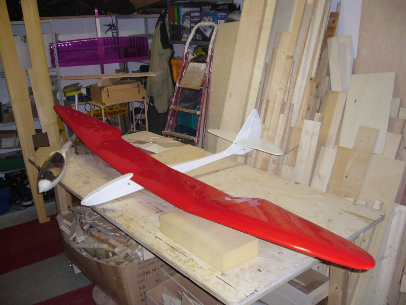

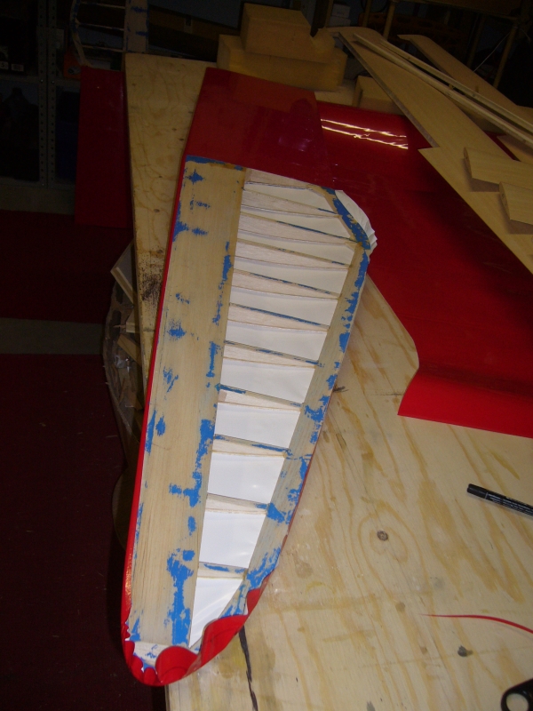

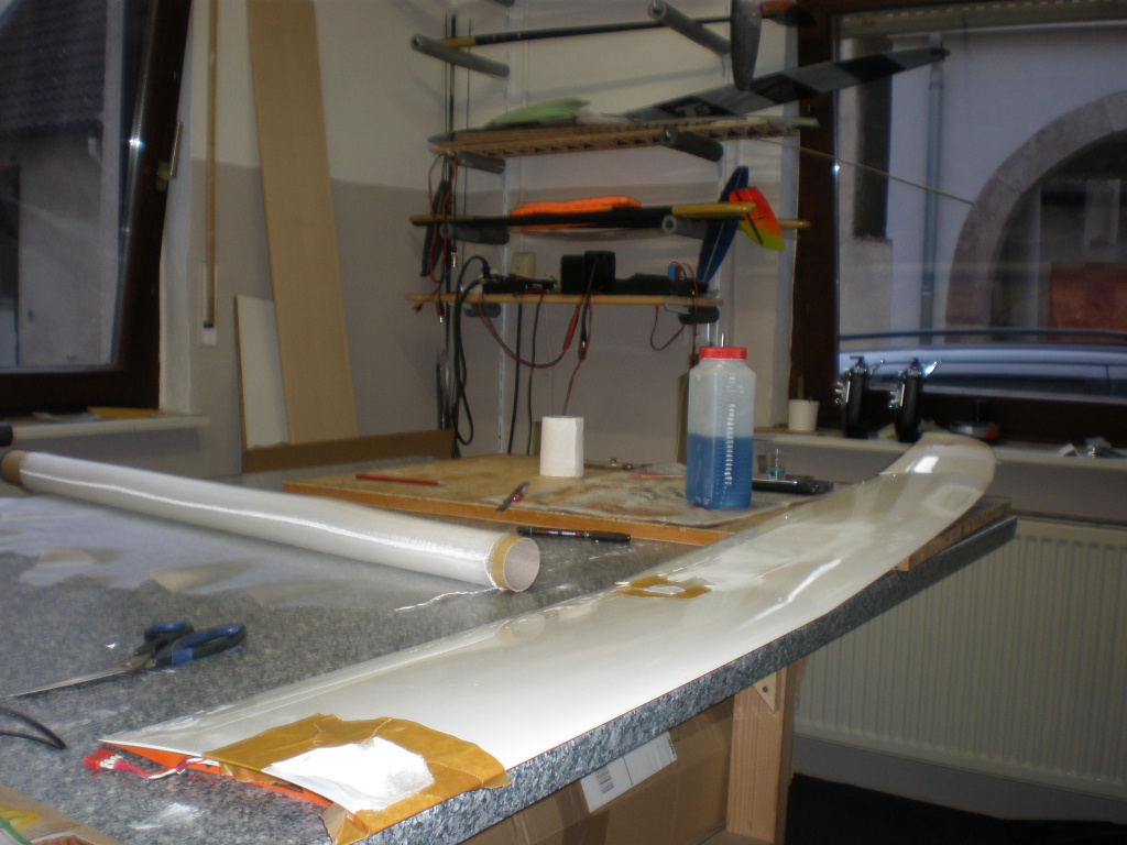

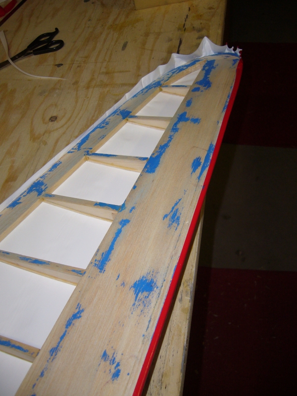

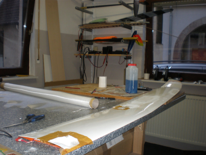

Hallo Bastler,
aus ungeklärten Gründen verlor mein Bird of Time vor geraumer Zeit am Passo Bordala ein Ohr...
Nach fast zwanzig Jahren Dasein kann das ja mal passieren (nur die Flächen, den Rumpf baute ich letztes Jahr neu).
Nach erfolgter Reparatur kam ein kleines Facelifting in Form von neuer, roter AS-Folie. Sie wirkt sehr robust, aber auch gefühlt schwerer als Oracover und man muss sich erst an die andere Verarbeitung gewöhnen, alles in allem aber nicht schlecht.
Ich finde, man kann ihn gut anschauen. Fliegen sollte er wie bisher, also fast narrensicher. Freu mich schon drauf.
Eventuell kommt mal ein E-Bird mit verringerter V-Form und QR, mal sehen.
- P1050636klein.jpg (348.23 KiB) 2047 mal betrachtet
- P1050635klein.jpg (338.3 KiB) 2047 mal betrachtet
- P1050640klein.jpg (400.47 KiB) 2047 mal betrachtet
Hallo der sieht ja wie neu aus
Wenn Du schon Oldies repariesrt dann lass sie wenigstens auch so aussehen
Und hast Du schon bemerkt das dem Modell hinten auf der Holzkiste und dem Lilanen an der Wand jeweils was entscheidentes fehlt?
Hallo Bernd,
ja, hab ich.
Dem auf der "Holzkiste"-das ist mein Senderkoffer, nennt sich Blackbird, ein knapp 1 Meter Spw.,FMT-Plan von annodazumal Motormodell, wartet noch auf das Verschleifen und Antriebseinbau.
Und der Lila der da hängt nennt sich G....., aber das ist noch geheim und wird in zwei Wochen gelüftet, wenn Christian; Rona und Michel da sind.
ja, hab ich.
