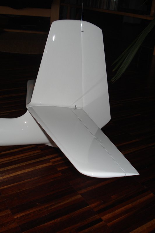

Leitwerk
Leitwerk

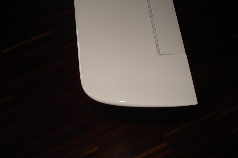

Randbogen
Randbogen

Nachdem es heute die ganze Zeit geregnet hat, hab ich die Zeit genutzt um den Lack zu schleifen und zu ploieren.
Jetzt sind die letzten kleinen Reste von Orangenhaut auch beseitigt. Der Glanz ist jetzt echt super :mrgreen:
Oberseite Tragflaeche

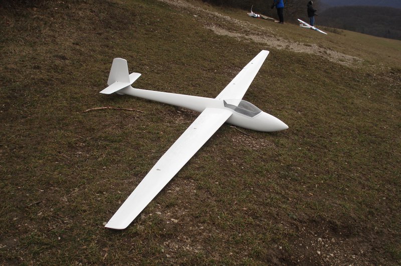

Heute hatte das Fliegerchen seinen Erstflug an der Teck.
Das Ding fliegt echt genial.
Verwoelbt steigt sie super weg, mit Klappen im Strak laeuft sie flott geradeaus und negativ verwoelbt fliegt sie sehr angenehm auf dem Ruecken.
Auch die Rollrate ist erstaunlich gut, haette ich bei der Groesse nicht so erwartet.
Die Festigkeit scheint auch ausreichend: 300m senkrecht mit zuegigem Ziehen hinterher steckt sie problemlos weg :mrgreen: .
Hier noch zwei Bildchen (leider nur am Boden)
Vor dem Erstflug sah sie so aus:
Vor dem Erstflug
Vor dem Erstflug
Und so sah sie nach dem Erstflug aus:
Nach dem Erstflug
Nach dem Erstflug
