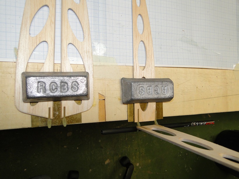

so auf die Schnelle die Auflösung des Bleirätsels.
Ich krieg meinen Empfänger unter dem Flügel nicht um's Eck. Daher musste ich mit einen anderen Platz suchen. Der teilt sich jetzt das erste Compartment, das eigentlich 4x AAA Zellen aufnehmen soll, mit einem kleinen 2 S 235 er Lipo. Daher sind meine Einbauten an dieser Stelle so rund 35 g leichter als beim Prototyp. Deshalb habe ich 20 g schon mal fixiert, wenns hinten leichter wird als gedacht sollte das reichen. Wenn's noch leichter wird kriege ich auch wieder was raus, wird dann nur etwas grob.
Ich hoffe ich pack's heute mal mit der Bildergeschichte weiter zu machen. Habe mir gestern leider wieder etwas extraarbeit generiert.

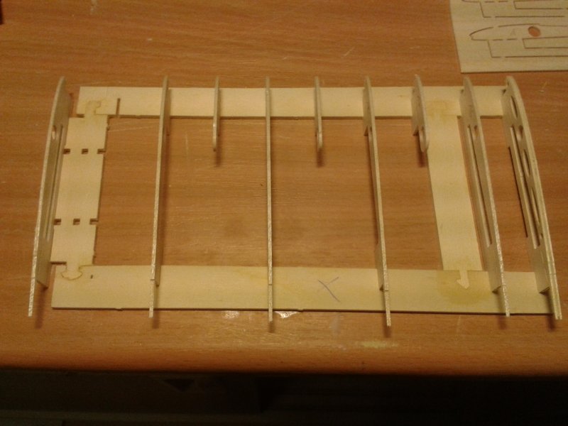

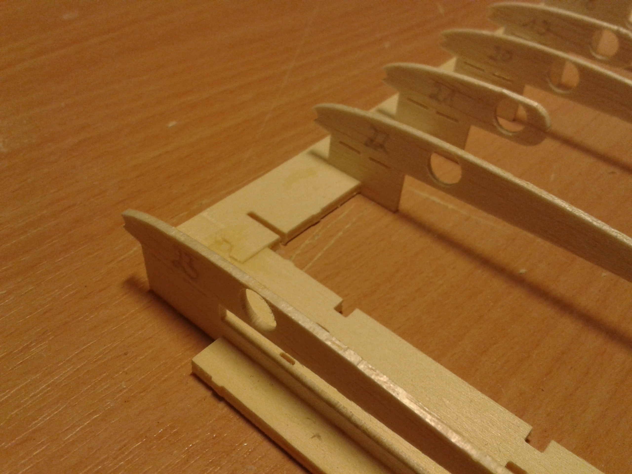

So, dann wollen wir mal,

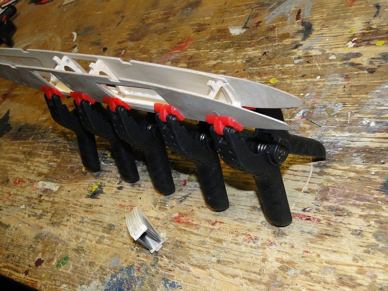

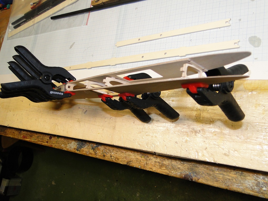

nachdem die Spanten auf einer Rumpfseite fest sind, kommt die zweite drauf. Die Spanten 1 - 3 wirklich nur ganz unten verleimen, sonst kriegt man die Seitenteile nicht mehr schön drumherum gebogen.

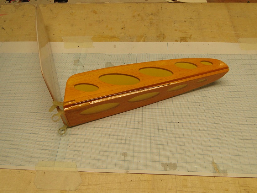

Anschließend kommt der Deckel oben drauf, das Teil hat eine eingeschnürte Kontur in der Mitte. Bei diesem Schritt werden die Seitenteile dann um die Spanten gebogen. Unten sieht man meine Rumpfnase mit dem Blei.

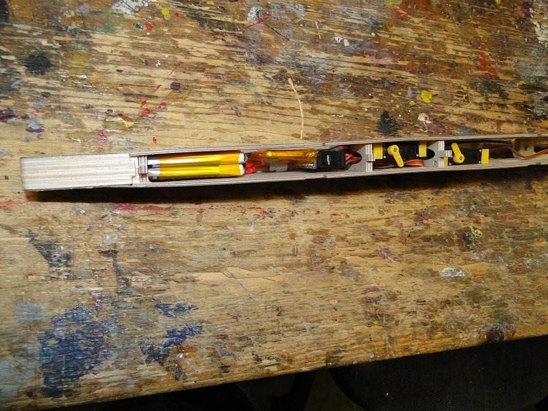

Dann habe ich mich an die Innereien gemacht. Ohne den Boden kommt man noch leichter an alles ran, daher habe ich den Innenausbau schon in diesem Stadium begonnen.

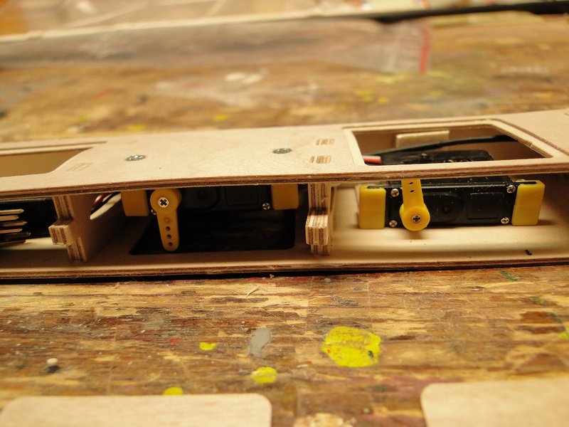

Der Servoeinbau ist mit den D47 ganz easy, seitlich noch kleine Sperrholzstreifen aufkleben da die Lasche sonst in der Luft hängt, und einfach festschrauben.
Viel Platz ist nicht, aber es geht.

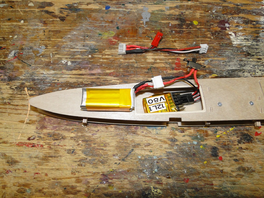

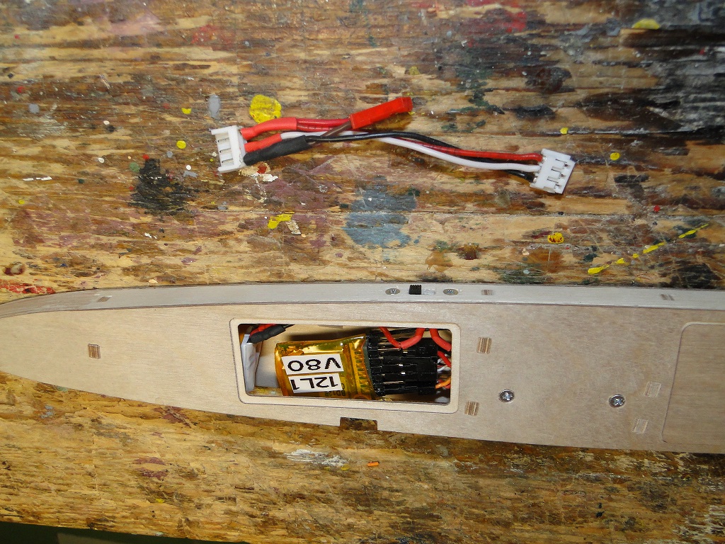

Und das kommt vorne rein, der Lipo, ein GR6 Empfänger ohne Gehäuse und ein Schalter. Ich habe an den Lipo nur ein Balancerkabel angelötet, spart Platz.
Darüber liegt ein Ergänzungskabel, damit der Lader wie gewohnt benutzt werden kann.
Und so sieht es aus mit allem drin. Von der Seite
und von unten. Die Nase ist auch schon dran.

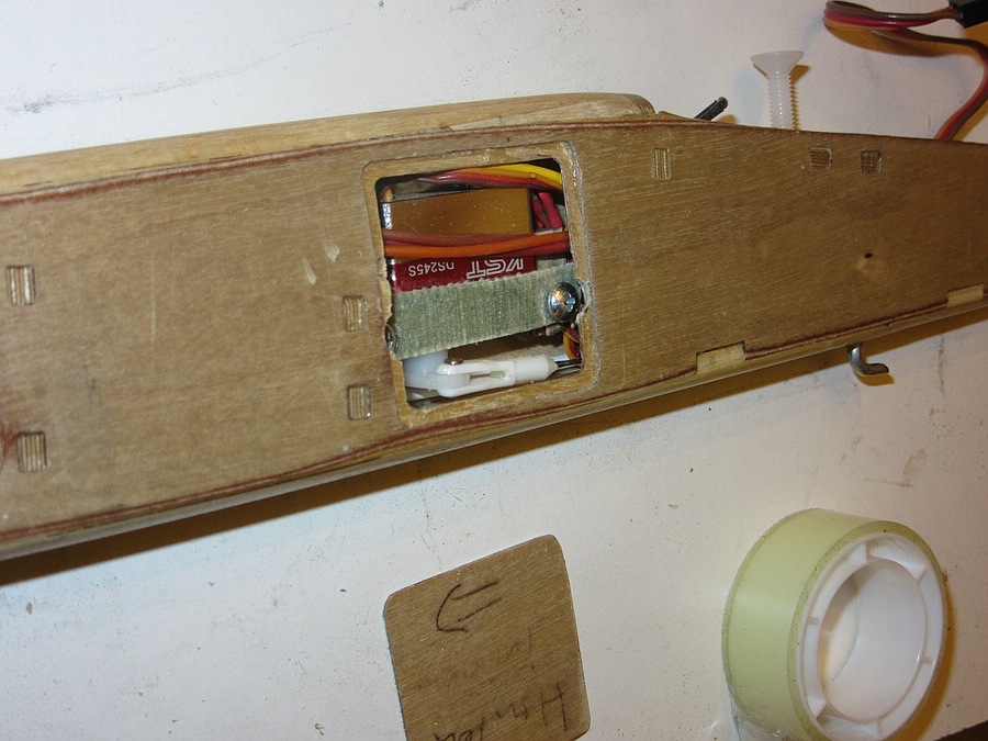

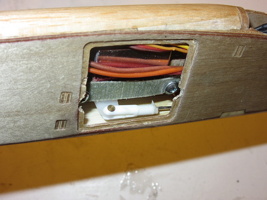

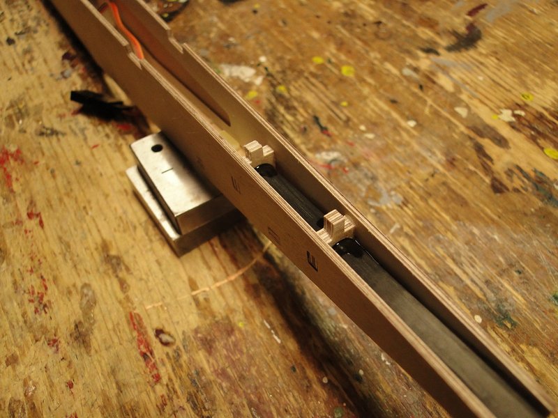

cumulusxp hat geschrieben: Der Servoeinbau ist mit den D47 ganz easy, seitlich noch kleine Sperrholzstreifen aufkleben da die Lasche sonst in der Luft hängt, und einfach festschrauben.
Hallo Jörg, die Servos so pragmatisch mit sichtbaren Schrauben durch die Seitenwand zu befestigen habe ich mich nicht getraut :shock:
Ich habe kleine Holzrähmchen für die Servolaschen gesägt, eingeklebt und die Servos mit je einem Laminatstreifen in den Ausschnitten gesichert.
Wichtig und auf Deinen Bildern nicht zu erkennen ist, dass die Servos hängend eingebaut werden um den Einbauraum unter dem Flügel nicht durch die hier durch gehenden Züge zu blockieren. Das kann man zwar auch ein bisschen aus der Logik ableiten weil der Rumpf unten für die Servohörner breiter ist als oben, aber der Teufel ist ja ein Eichhörnchen :D
So sieht das fertig zum Deckel zu machen beim Prototyp aus:
P.S.: zu den "Kritikpunkten" am Frässatz: Einige Teile haben Übermaß zum beischleifen oder müssen etwas nachgearbeitet werden weil man bei gerundeten Formen in Holz kaum eine 100%ige Passung hin bekommt, insbesondere bei 2D-Frästeilen.....dafür ist es ja ein Holzmodell. Beim vorderen Spant der Heckrohraufnahme ist nicht vorgesehen dass er bis durch die untere Rumpfbeplankung durch geht, nur der hintere Spant sollte einen langen Zapfen haben, eben auch weil man die Rundung im CAD nicht 100 % paßgenau hin bekommt. Man sieht auf den Bildern oben auch dass vorne nicht alle Zapfen durch beide Beplankungslagen des Rumpfbodens durch gehen, sonder einige nur durch die innere.
Wenn da ein Mauseloch entsteht, dann hat die untere Beplankung ein Loch zuviel, nicht der vordere Spant einen zu kurzen Zapfen...irgendwas ist halt immer :oops: :P

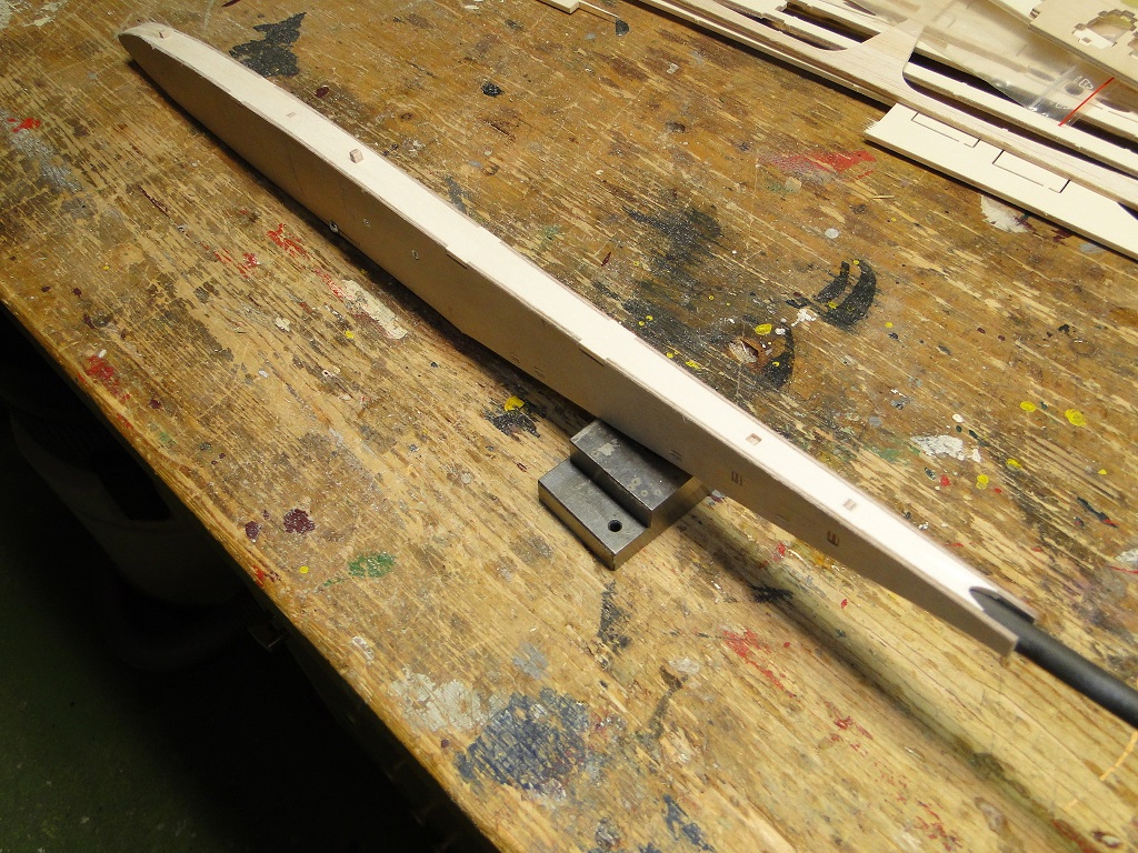

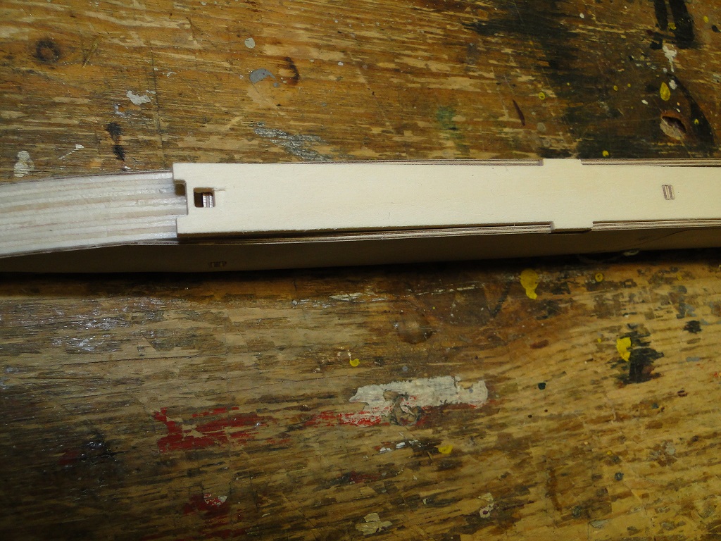

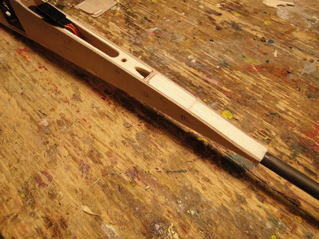

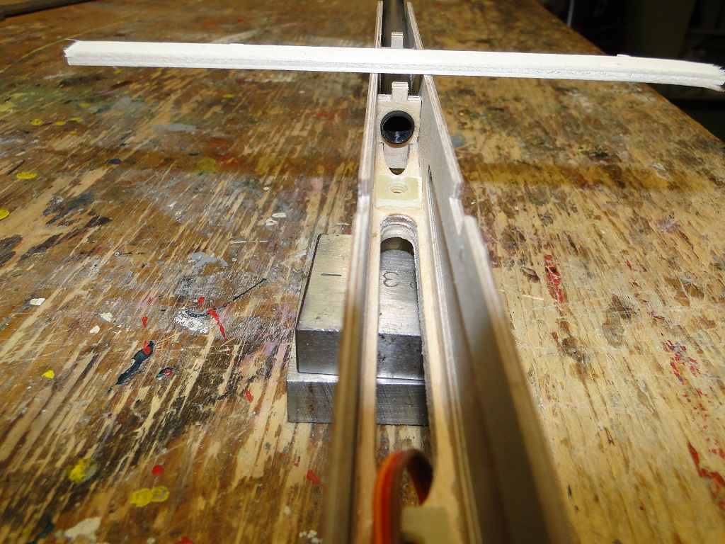

Jetzt war es an der Zeit den Leitwerksträger einzukleben. Zuerst wird er abgelängt, die Länge beim Prototyp ist 44 cm freie Länge ab den Rumpfseiten. Ich habe mir 50 cm gegönnt, das ist gerade so lang das man die Schrift vom Pfeilschaft halb absägt und der Rest im Rumpf verschwindet. Bzw. habe ich das Rohr leicht angeraut und dann war's weg. Eingeklebt habe ich mit Seku, das sitzt so stramm das es eigentlich schon von alleine hält. Da konnte ich's Endfest sparen.
Innen habe ich auf den Boden noch ein Reststück vom 3mm Sph geleimt, für den Hochstarthaken. Ich finde das hält besser wie in Pappel, der Nachteil ist das man vorbohren muss.

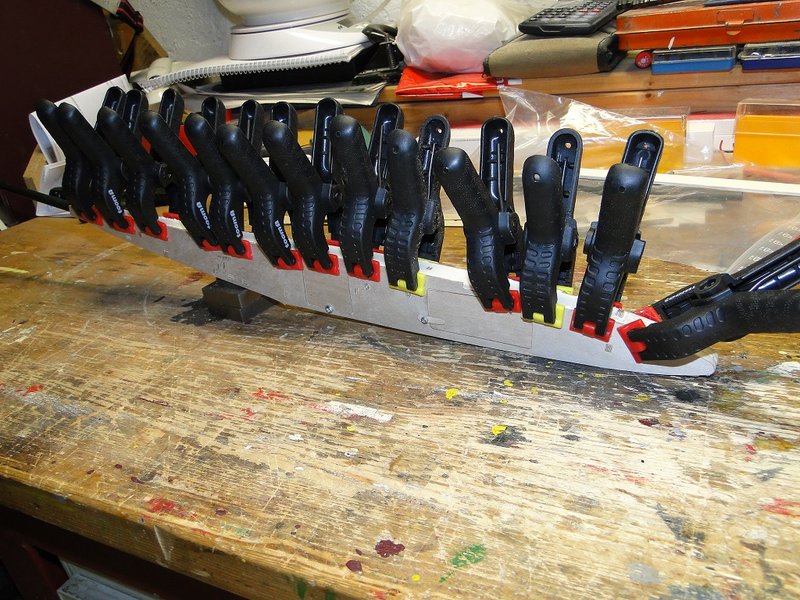

Dann kommt der erste Boden drauf, mit vielen Zwingen wird er in die Form gezwungen..
Und fertig, bis auf den doppelten Boden.
Aber damit es spannend bleibt gibt's den in der nächsten Folge.
Bis dann, schönen Gruß

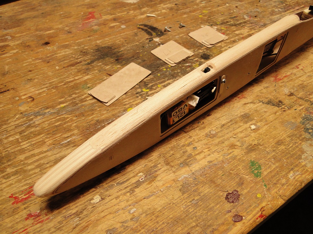

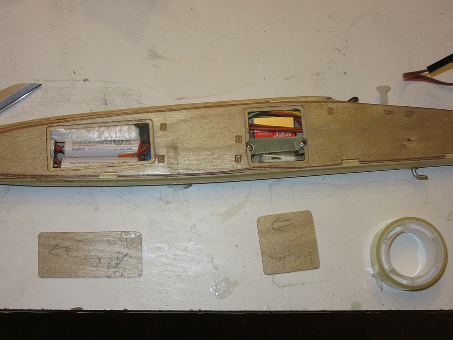

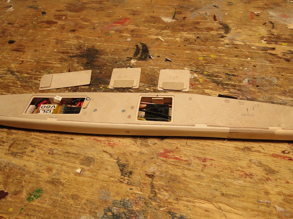

Immerhin ist der Rumpf jetzt fertig, da habe ich noch ein paar Bilder. Ich habe den doppelten Boden aufgeklebt, und im Bereich des Hochstarthakens auch aussen nen Rest 3mm Buche verwendet. OK, da kann man jetzt halt nen Panzer dranhängen aber es kostet ja nichts ausser 1,3 gramm.
An die Deckelchen habe ich innen kleine Laschen geklebt und oben ein Schräubchen. Tesa geht genau so. Vorne habe ich einen Vorreiber gemacht, das gefällt mir nicht so aber mir ist nichts besseres eingefallen. Da ich da öfter dran muss scheidet Schrauben aus.
Oben noch ein wenig Balsa zum Verrunden, mit einer Ausnehmung für den Schalter.
Und am Abschluß ein wenig Balsa für die Optik.

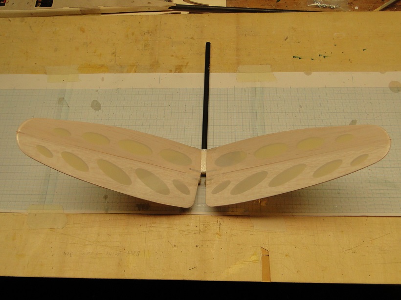

nachdem ich doch vorm Urlaub noch ein wenig Zeit für'n Keller freischaufeln konnte, hier die Entstehung des V-Leitwerkes als Bildergeschichte.

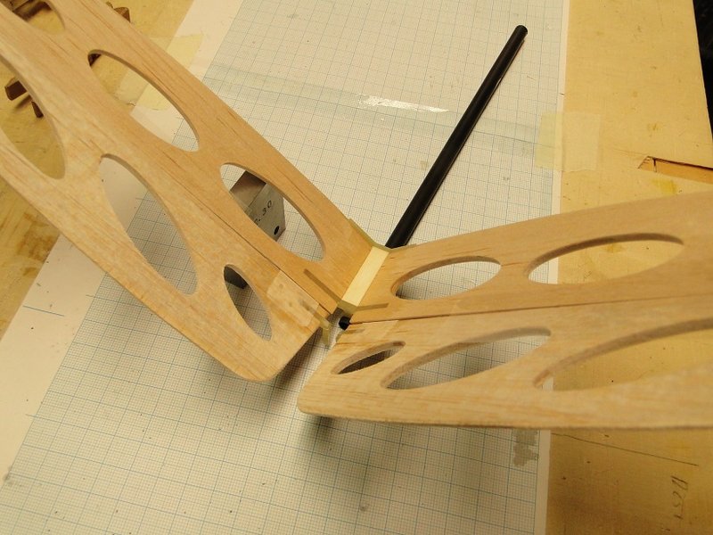

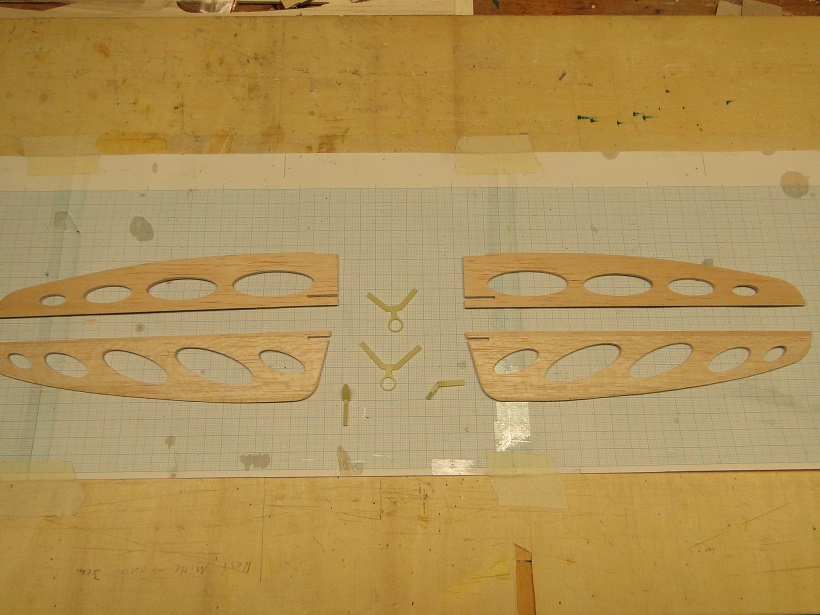

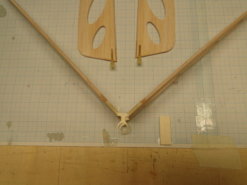

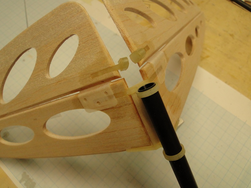

Das LWK besteht aus Balsasperrholz, ein ziemlich geniales Material für diesen Zweck finde ich. Kann sein das es etwas schwerer ist, aber es verzieht sich nix und ist sehr stabil.
Hier die Einzelteile, die Verbinder sind aus GFK.

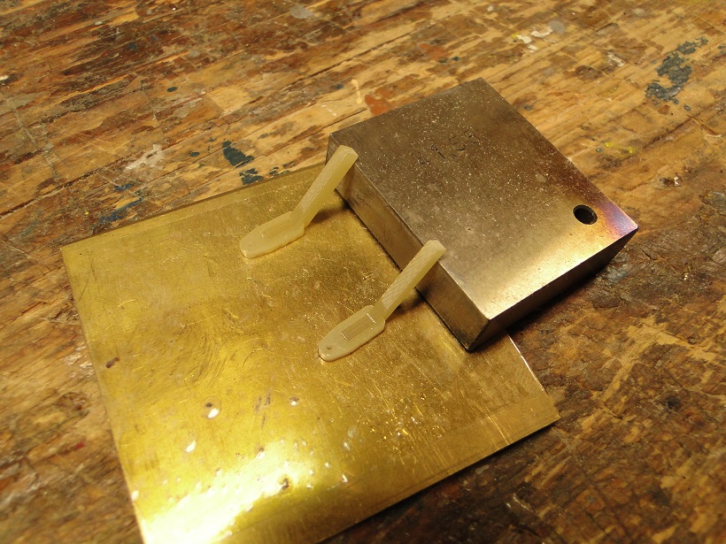

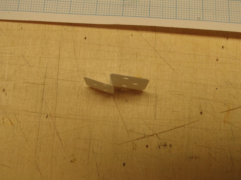

Die Ruderhörner werden aus zwei Teilen zusammengesetzt, ich habe hier wie am ganzen Leitwerk reichlich dünnflüsigen Seku genommen und länger trocknen lassen.
Die Verbinder werden in eine Flosse geklebt, hierbei habe ich das Reststück vom Leitwerksträger eingefädelt damit ich sicher war das alles in der Flucht ist.
Die zweite Seite, kommt dran, und die Ruderhörner werden eingeklebt.
Auf dem Pappelsperrholzbrett findet sich ein kleines Frästeil, das kommt zwischen die beiden Flossen.

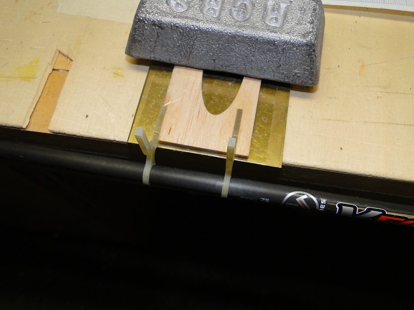

In Dachau habe ich mit Uwe sinniert ob sich eine Fadenanlenkung machen lässt. Das habe ich noch nie probiert, und ich wollte erst die Finger davon lassen. Letztlich hats mich aber doch gejuckt, und ich werde es wenigstens versuchen. Bowdenzüge kann man immer noch reinschieben.
Damit das Ruder zur Flosse in einer Flucht bleibt und nicht vom Torsionsdraht hochgedrückt wird, habe ich am Krafteinleitungspunkt ein Vliesscharnier vorgesehen. Das wird erst Z-förmig vorgebogen.
Dann zuerst an der Flosse unten, danach am Ruder oben mit Seku befestigt. Vorher habe ich am Ruder eine 1mm Bohung angebracht, die mit durch die Basis vom Ruderhorn geht. So sieht das von unten aus.
Und von oben

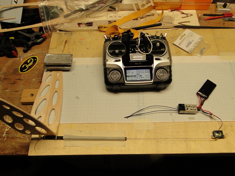

Jetzt kommt die Frage, brummen die Servo's oder nicht.....? Um das rauszukriegen habe ich den kleinen Versuchsaufbau gemacht.
Die Antwort ist - sie brummen manchmal ein wenig. So ähnlich wie wenn die Anlenkung nicht spielfrei ist. Ich lass es so, und experimentiere später evtl. mit anderem Draht oder andern Winkeln.
Das Bespannen ist in der Konstellation etwas tricky, Ruder und Flosse sind ja schon fest verbunden und können nicht einzeln bespannt werden.
Es geht aber doch einigermassen. Ich habe erst die Oberseite gebügelt und dabei von unten das Ruder auf neutral fixiert.
Dann von unten dagegen gebügelt und dabei das Ruder maximal nach oben ausgeschlagen. Dann kann man in der Anschrägung gut festbügeln wenn das Eisen schön scharf ist. So sieht es dann von oben aus
Und hier von der Unterseite mit eingestecktem Torsionsdraht.

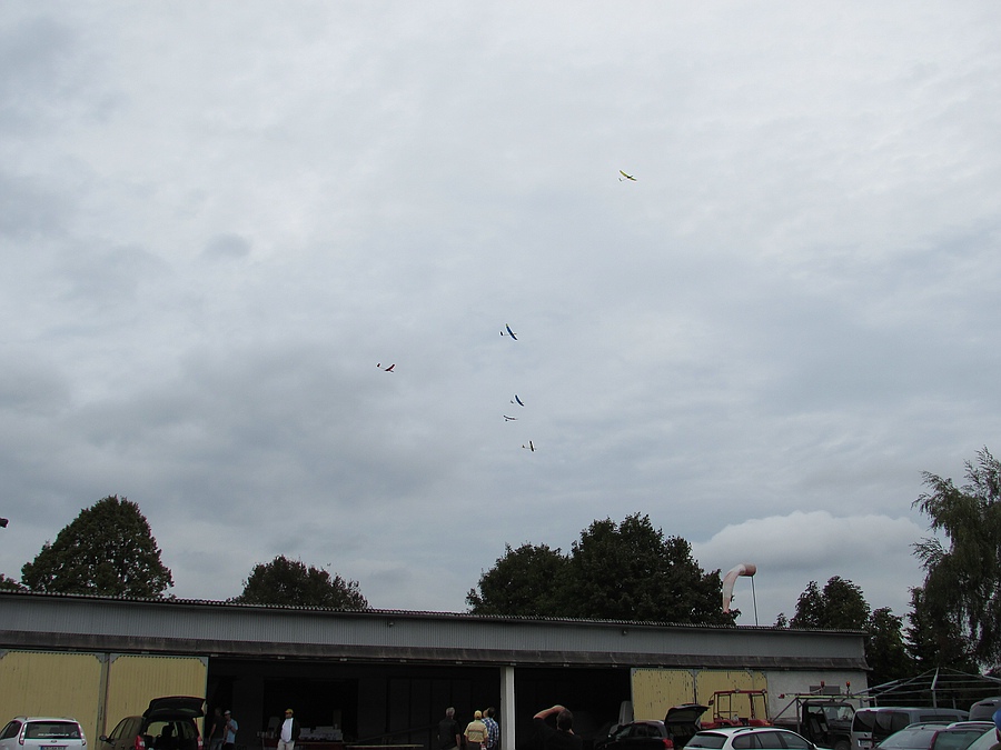

Ich habe dieses Mal sehr wenig fotografiert, deshalb nur hier eine kleine Auswahl von Bildern mit und ohne den Antist,
bei RC-Network wird es sicher noch ausführlichere Berichte zu dem schönen und meist entspannten Wettbewerb geben.

z.B. müsste ich eigentlich das Leitwerk nachordern, denn das saß bei mir völlig schief. Ich habe das angepasst, damit dies rechtwinklig und parallel zum Leitwerksträger sitzt( von der Seite gesehen)
Nun hat mir aber Jörg meinen Baufehler aufgedeckt, denn das ist nicht parallel zum LWT, sondern steht in einem von Dir geplanten Winkel, damit im Flug alles passt.
Ich mache mal Fotos und bin auf deinen Rat als Konstrukteur gespannt, evtl. brauche ich dann noch ein paar Kleinteile als Nachlieferung.
Gruss Oliver - der RES-FAN

Re: Antist-RES
Huhu zusammen,
hab da grade ein Bauproblem!!!
In der CD Bildbeschreibung sind bei dem Flügelteilen mit den Rippen 16-23 auf der Helling und auch im Bild 9 Rippen zu sehen( inklusive der dicken Sperrholz Rippe).
Im Baukasten gehören aber auf die Helling 10 Rippen!!!! :shock: :shock: :shock: :?: :?: :?:
Bin ich irgendwie falsch oder stimmt die Bild-Beschreibung nicht mehr? Denn es gibt tatsächlich eine Rippe 22a!!!
Habt ihr nachträglich eine Rippe zugefügt? Und einfach nur (vergessen) das in der Beschreibung zu erwähnen?
Ich klebe das ungern einfach zusammen, wenn ich es nicht genau weiß.
Daher bitte eine schnelle Antwort, denn ich bin im Baufieber!!! :mrgreen: :mrgreen: :mrgreen:
Macht echt Spass!!!
Re: Antist-RES
Das sind meine Rippen auf der Helling!!!
