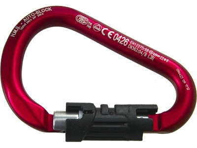

Eine bessere Möglichkeit als mit Karabiner am Erdanker?
Würde mich freuen über Fachgerechte Antworten :)

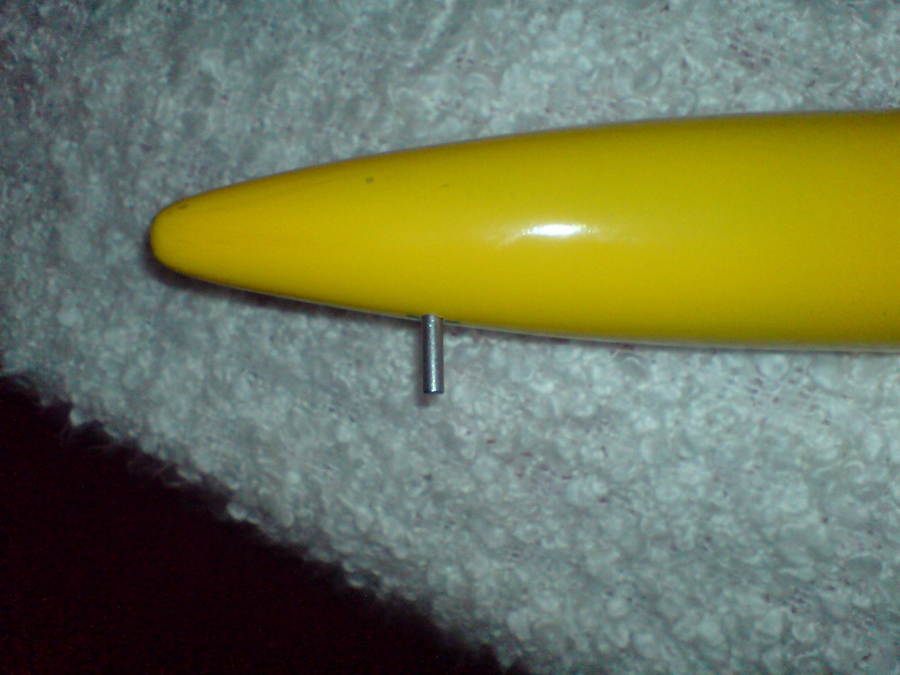

Mögliche Ursache = Flitschen Hacken zu wenig nach hinten ausgerichtet eingebaut + nasses Seil da die Wiese bestinmmt nass war!
Stell bitte mal ein Foto von Deinem Hacken ein!

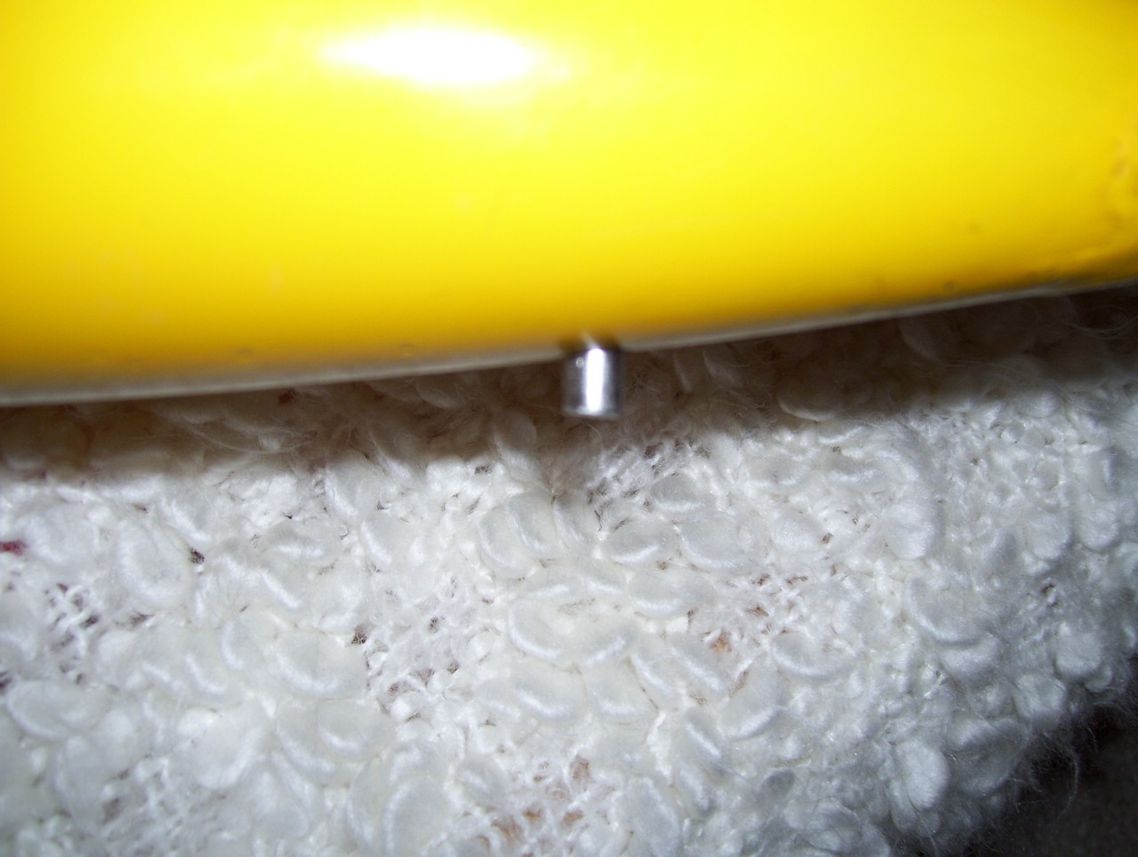

Hey Stephan mein Haken ist wie immer,habe damit schon mindestens 60 Flitsche Start´s gehabt ohne Probleme.
Ich weiss auch das der Winkel des Haken ein bisschen mehr nach hinten schauen müsste,aber wie geschrieben,hat ja jetzt schon die ganze Zeit gepasst.
Bild des Haken gibt es im Drachen Fred :wink:
AXO Wiese war feucht.

Werde mir jetzt so ein Karabiner zulegen :wink:

Ist zustand ca.6-7mm
Da war er noch lang,jetzt schaut er ca.6mm raus

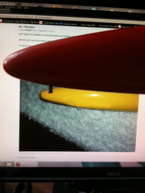

Re: Flitschen?
Dein Haken ist deutlich zu steil (nicht geil) und deshalb rutscht beim Start das Seil ab....
Alle die jetzt noch was andres behaupten, haben keine Ahnung!
So würde ich es machen, ehr sogar noch bischen nach hinten!
