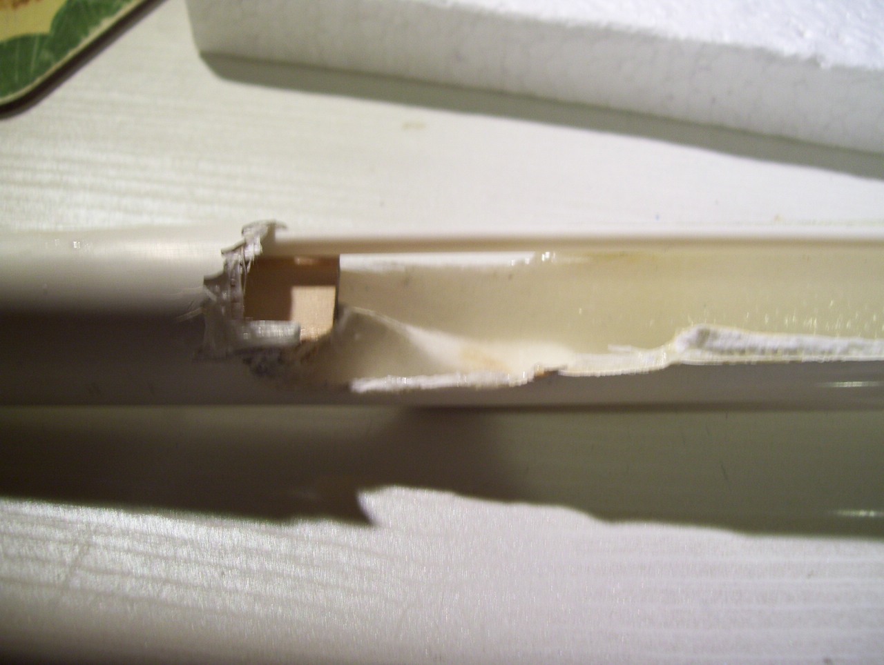

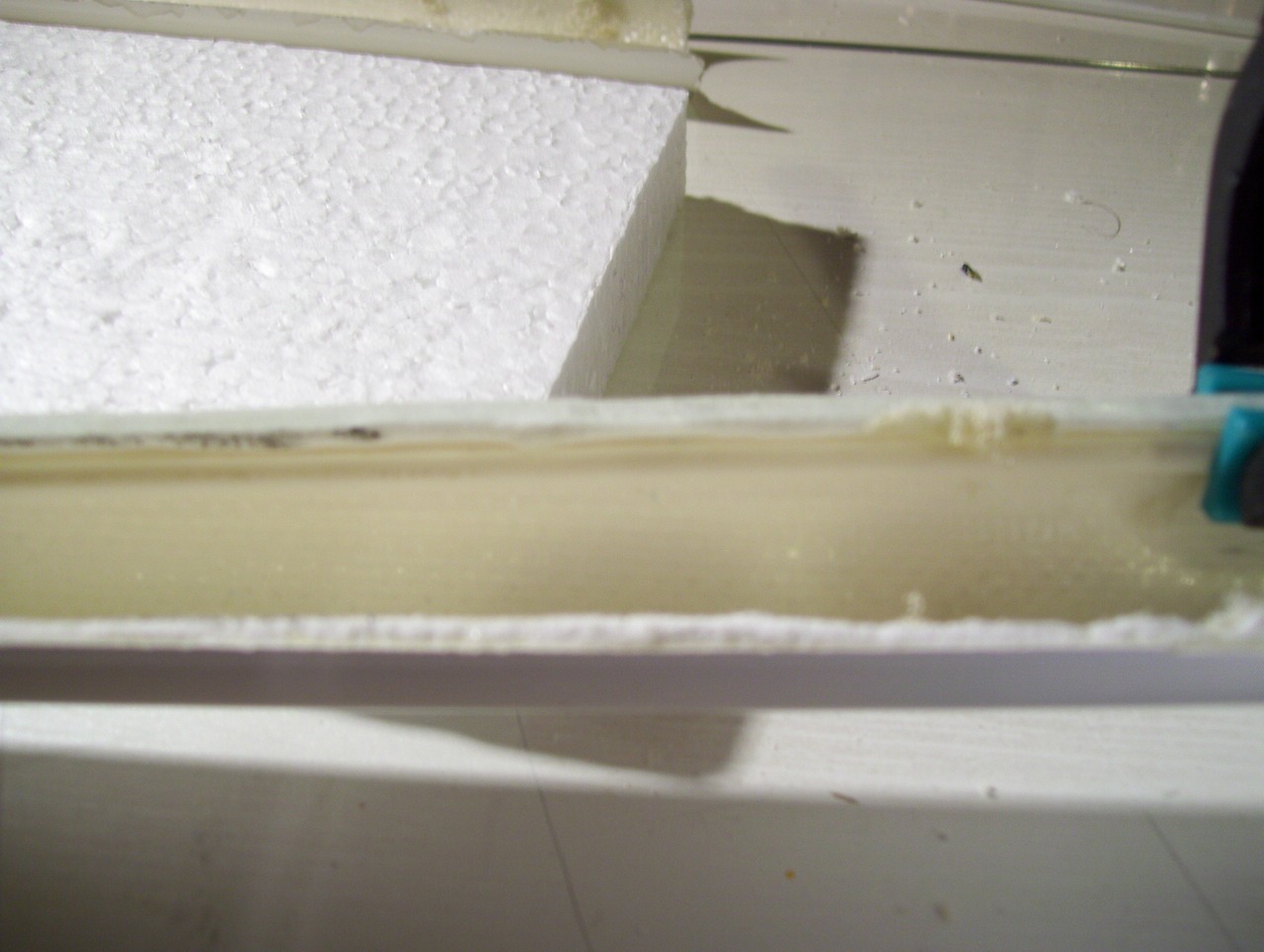

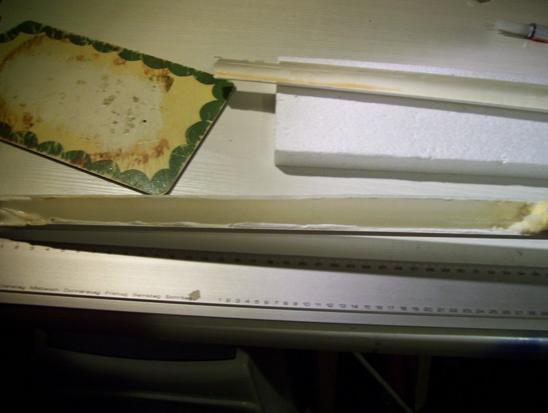

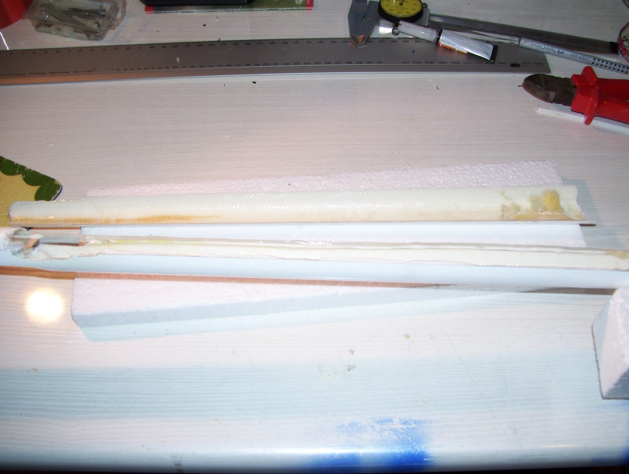

Schlechte Nachrichten....es gab einen kleinen Unfall im Keller und nu is der Rumpf hi
Ich werde hier mal einen kleinen Reparatur Bericht einstellen,wenn Ihr meint es wäre Sinn voll den Rumpf zu reparieren.
Ich denke schon

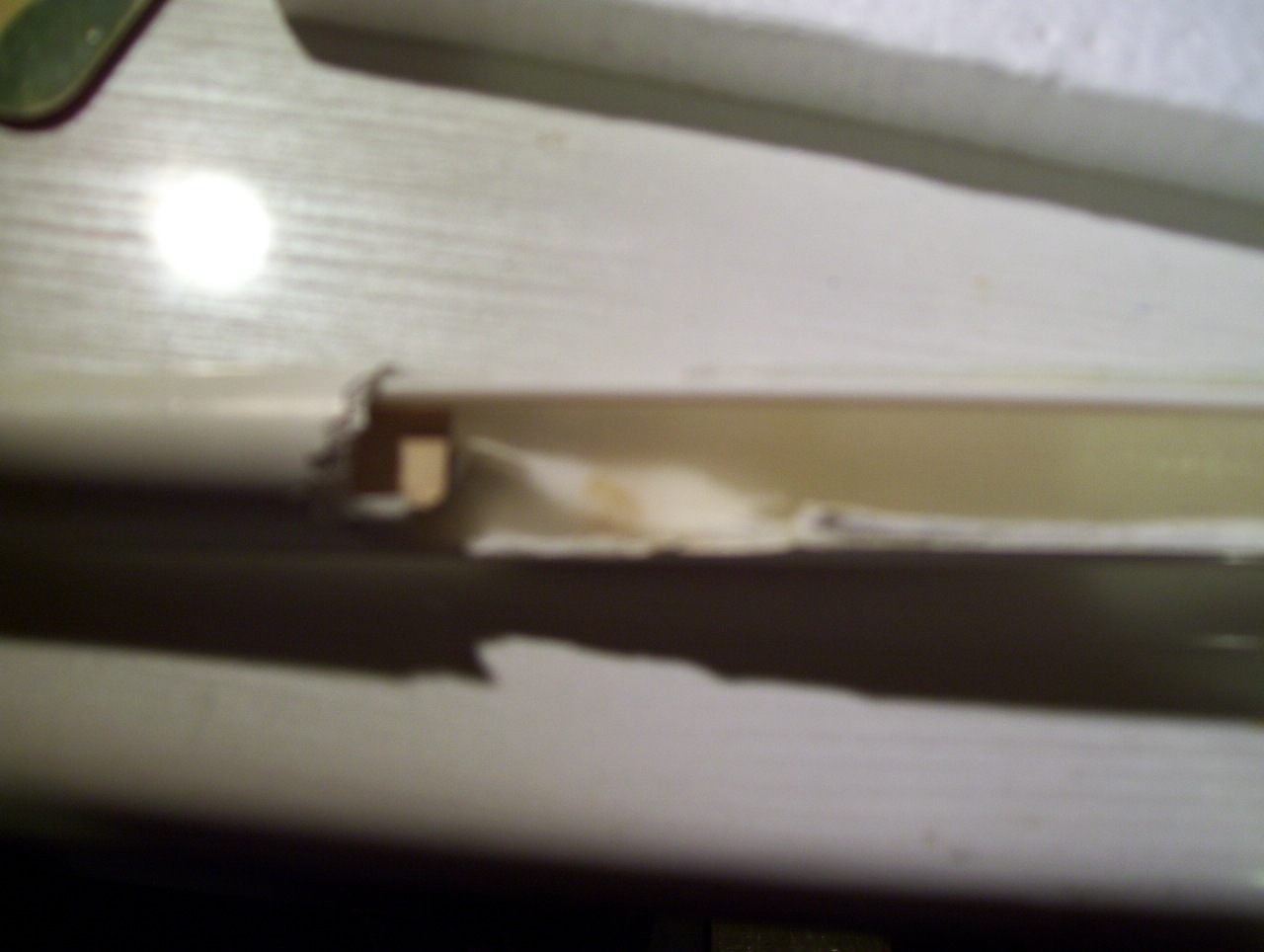

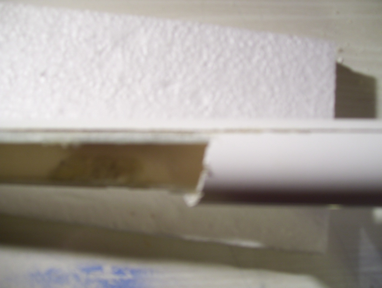

Schaut euch die Bilder an,der Rumpf ist genau in der Hälfte gebrochen,wo die Rumpfhälften geklebt wurden.

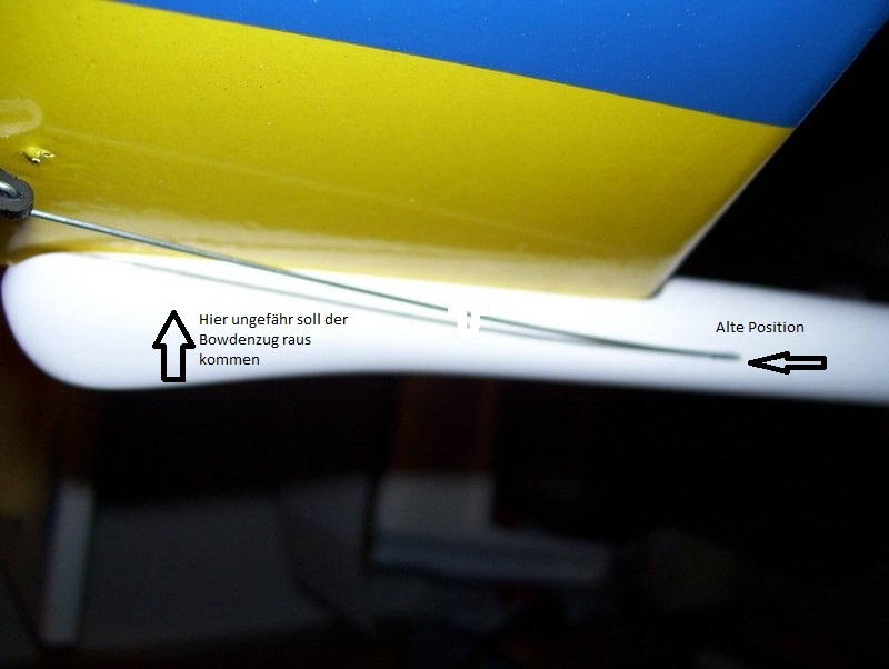

Etwas gutes hat es ja ich kann endlich meine Anlenkung für das V-Leitwerk richtig verlegen und Spiel frei machen.
Ich werde den Bowdenzug ganz hinten raus kommen lassen und nicht so weit vorne wie bei der Staufi auslegung.
Sobald ich die Bowdenzüge drin habe werde ich den Rumpf erst mal mit Secundenkleber fixieren und dann ist schleifen angesagt.
Werde dann alles mit 80 Matte wieder verharzen.

Schaut euch die Bilder an,bin für jeden Tip offen
Ich denke schon
PS Sorry für die schlechte Quali der Bilder
Re: Spirit V von Staufenbiel
Hallo Jürgen,
Oh je.
Wie ist den das passiert???
Aber das sollte problemlos zu reparieren sein.
Oh je.
Hi Moritzschulemz hat geschrieben:Hallo Jürgen,
Oh je.
Von der Werkbank gefallen und mein Sohn ist ausersehen drauf getreten
Bild wo ca. der Bowdenzug raus kommen soll.
- comp_Leitwer2.jpg (107.35 KiB) 4059 mal betrachtet

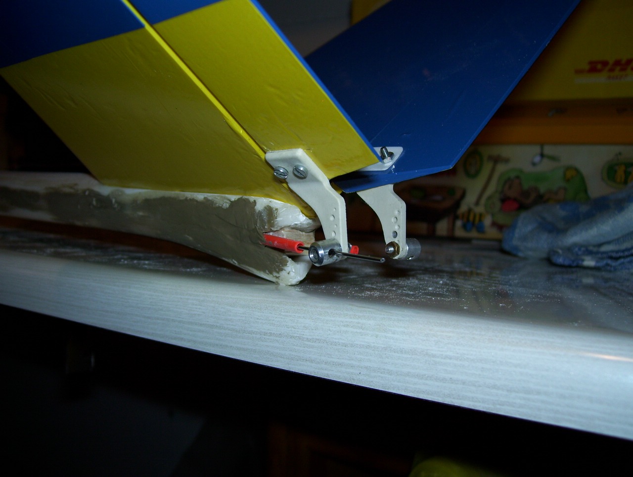

So meine Anlenkung ist Spielfrei
Aber ich habe jetzt ein ganz anderes Problem,ich bekomme beim Höhenruder und Seitenruder höchstens einen Ausschlag von 5mm hin auf keinen Fall mehr
Reicht das
Laut Beschreibung sollen es 7mm sein.
Ich habe am Servo Direkt nur 2Löcher im Hebel und bin im äußersten,bringt es was wenn ich das erste vom Servo ausgesehen nehme

Ruderhörner erstens umdrehen (Anlenkung immer im rechten Winkel, also senkrecht auf die Scharnierachse siehe hier) und 2. ein Loch weiter rein, dann passt´s.

...am Ruder, nicht am Servo! (nur zur Sicherheit)christianka6cr hat geschrieben:Moin Jürgen
[snip] 2. ein Loch weiter rein, dann passt´s.

Danke Christian habe es geändert,bekomme einer weg nicht mehr als 5mm weg hin
egal wird getestet
Habe nur am Hebel ein Loch weiter rein gemacht,wäre so wie so keins mehr da
Hinten habe ich es versucht bringt aber nix

Ich würde auch meinen das es reicht wenn du die Ruderhörner an den Rudern um 180 Grad umdrehst so das die Löcher am Ruderhorn über der Scharnierachse sind und ein Loch weiter innen einhängst dann sollte es reichen. Da bin ich mir Sicher das das geht. So wie auf dem Bild sind die Löcher sicher 8-10 mm hinter der Scharnierachse. das bringt erstens ungleichmässige Ausschläge und vor allen dingen kleinere Ausschläge. Da bin ich mir 100% sicher.
Was ich noch machen würde ist, die Metallklumpen von den Anlenkungen wegmachen und die Enden abkröpfen, dann hast du auch weniger gewicht am Rumpfende das du mitschleppst und du brauchst in der nase weniger Blei.
Ähm was hast du da zum Kleben am Rumpfende genommen ???? sieht aus wie ????? weis nicht was.

Harz und 80 Gewebe Nobby,der Rest ist SpachtelNobby_segelflieger hat geschrieben:Moin Jürgen

Den Rest habe ich schon in meinem letzten Beitrag beschrieben.
