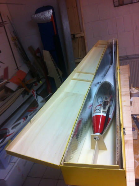

Zum Abschluss meínes Bauberichtes hier noch ein kleiner Nachtrag aus der Werkstatt.
Bevor wir am Montag in die Rhön gefahren sind, habe ich mir noch schnell eine Transportkiste gebaut. Aufbau aus 4 mm Pappelsperrholz, wie in dem Giotto-Bericht beschrieben.
