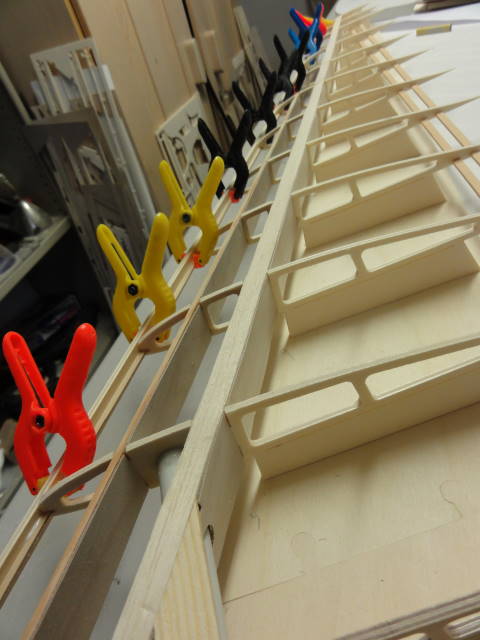

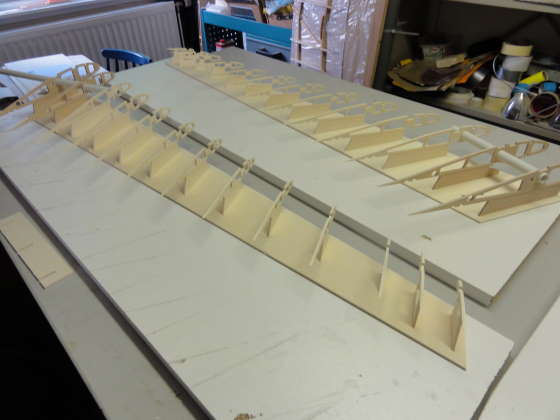

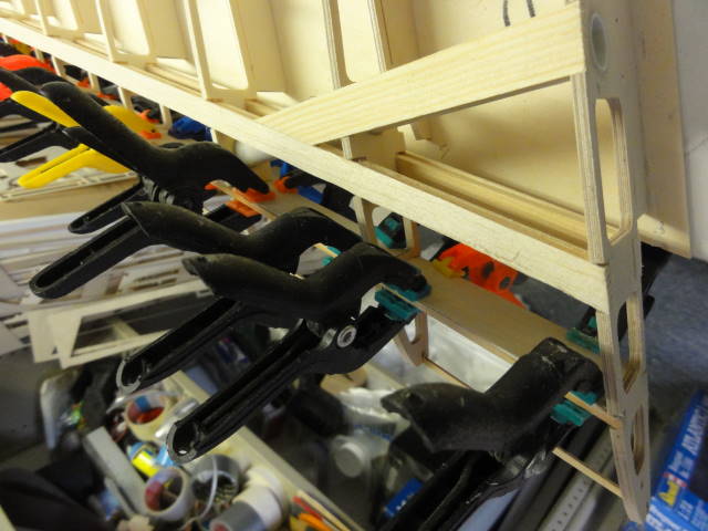

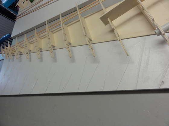

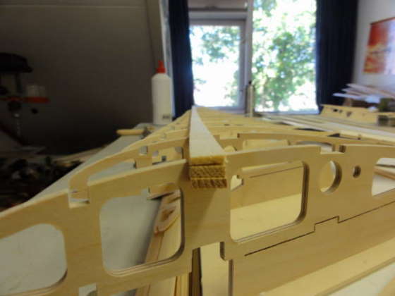

Weiter mit Baufoto´s:

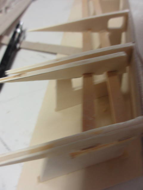

Vorgeformte Verkastungsteilen.
Noch nie so schnell verkastet. Innerhalb eine halbe stunde, ganz fertig :D
Weil Ich für servo´s eine hilfsrippe gebrauche - kommt die servo achse parallel met aileron/klappen-achse, dort die Verkastung wieder weggehohlt; hätte ich mich erstens besser überlegen mussen.
Ein hilfsstückchen für das leimen/trocken

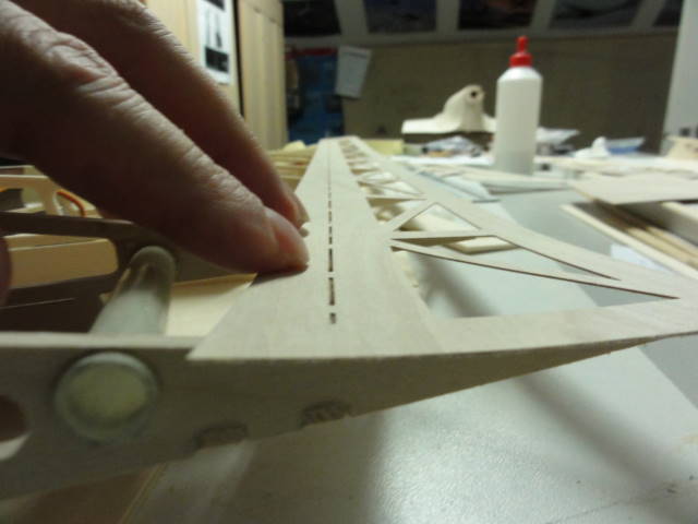

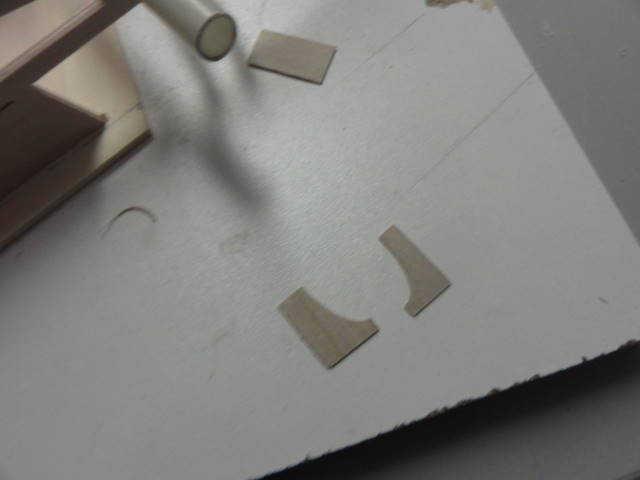

Hallo Allen,

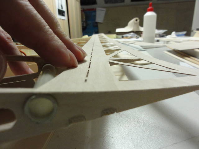

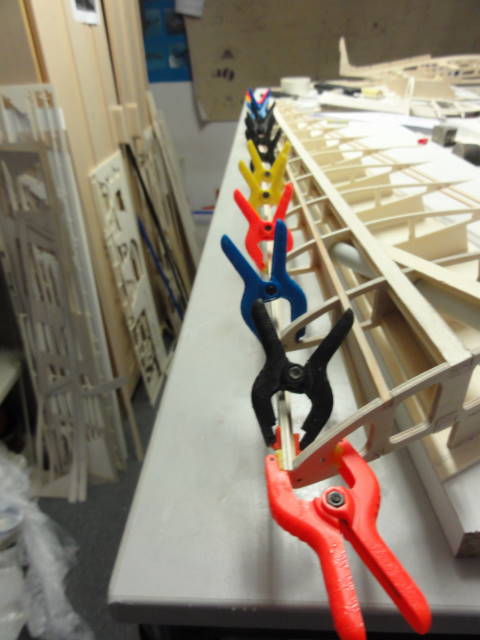

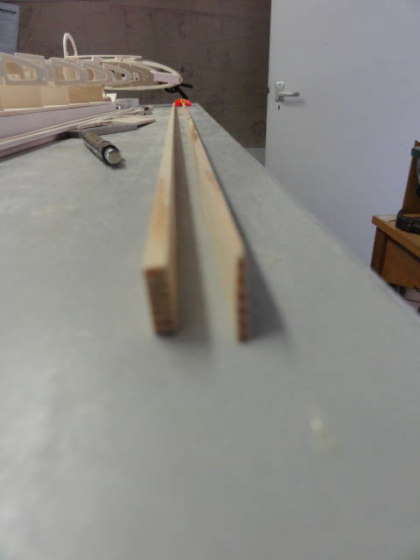

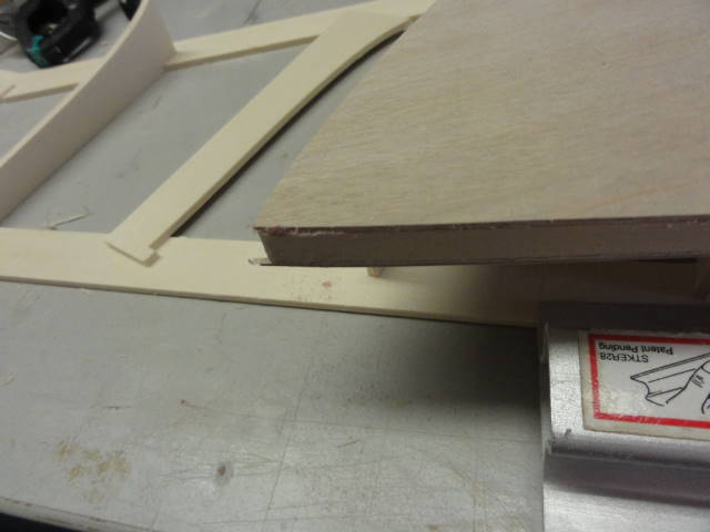

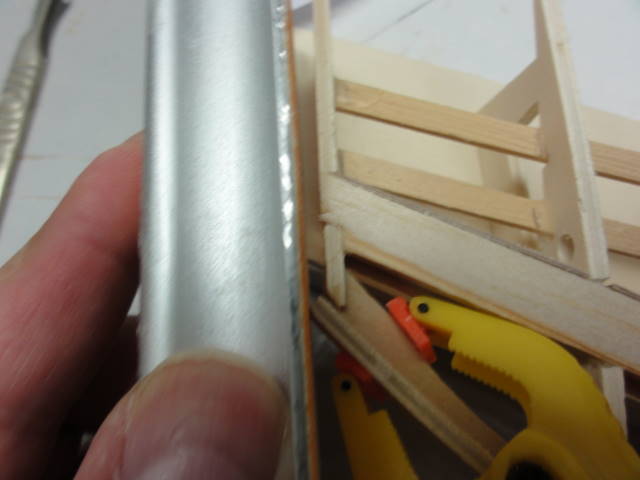

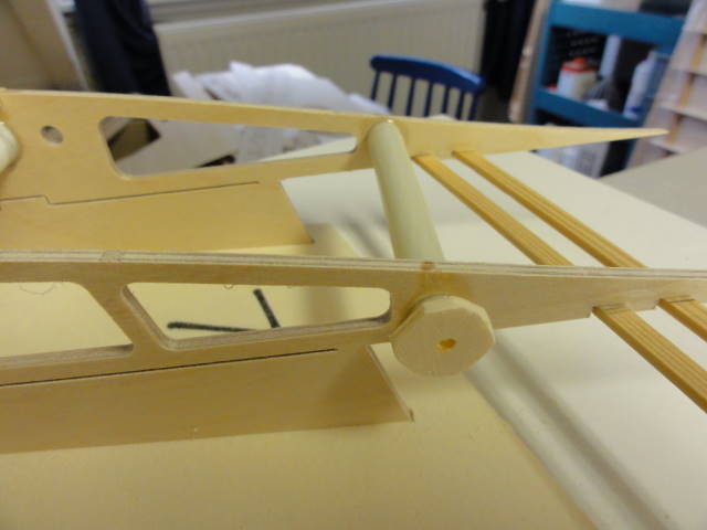

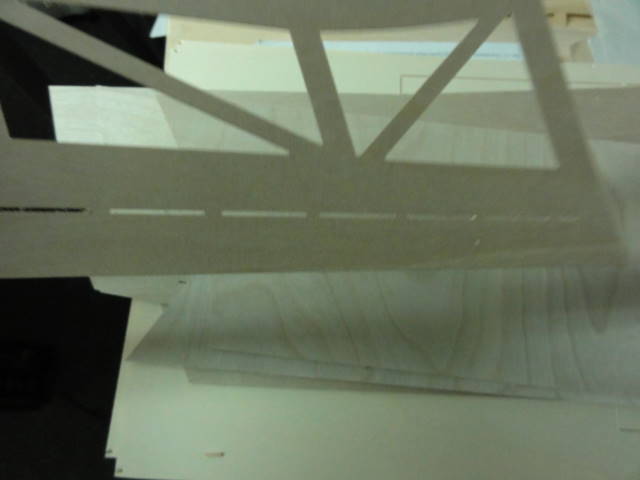

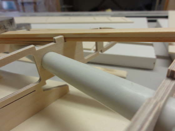

die Rundung
die Rundung

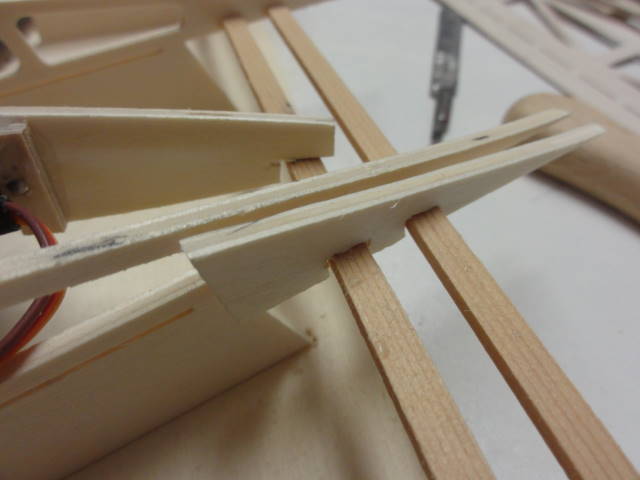

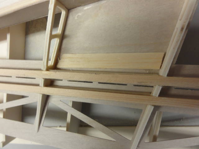

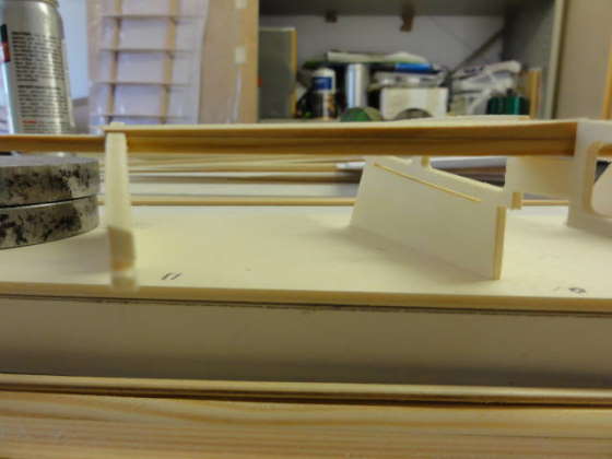

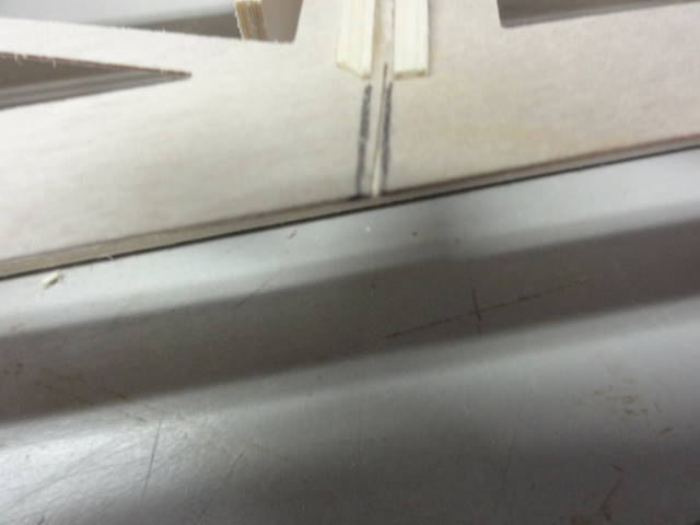

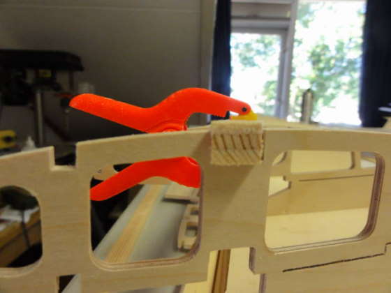

hier is gut zu sehen warum es ein hilfsliste gibt
hier habe ich en stückchen holz gemach um ´durch- oder verschieben´von Stab zu verhindern.
ein paar milimetern verschoben :oops:
repariert: was ist Holz doch fein
geschliffen hilfsnase liste
genaue passung

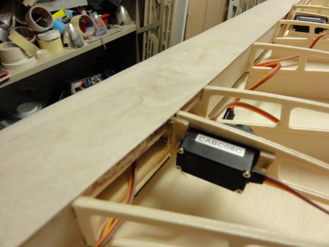

Moin Allen,

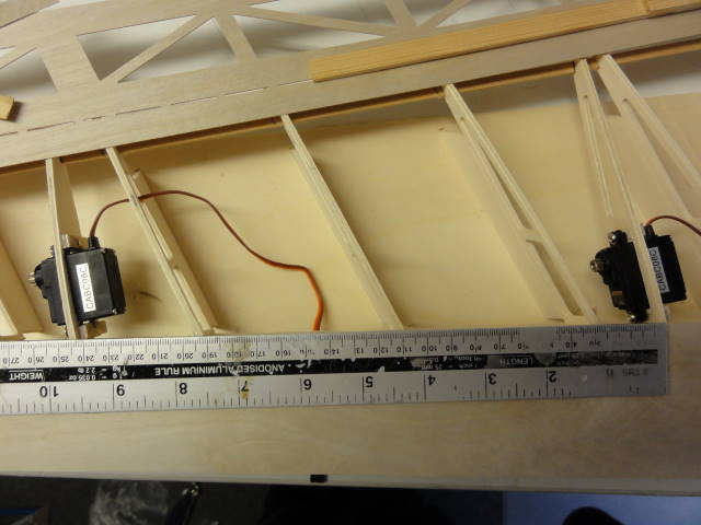

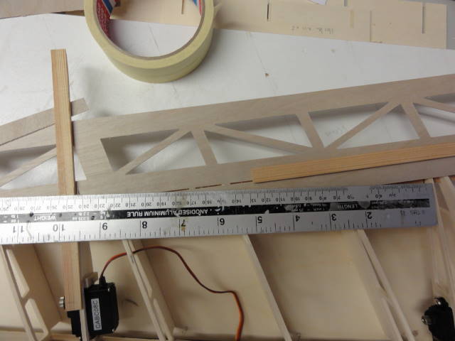

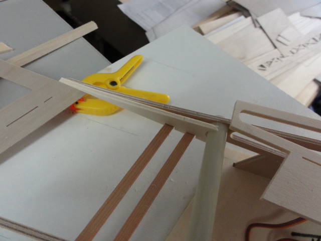

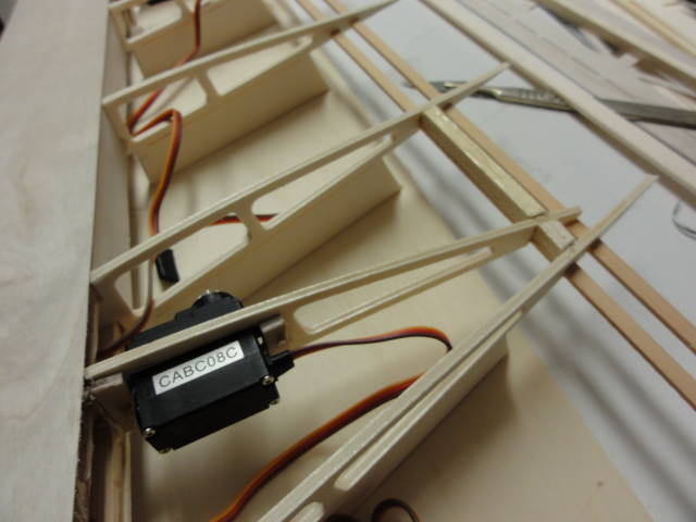

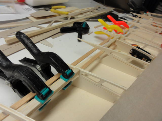

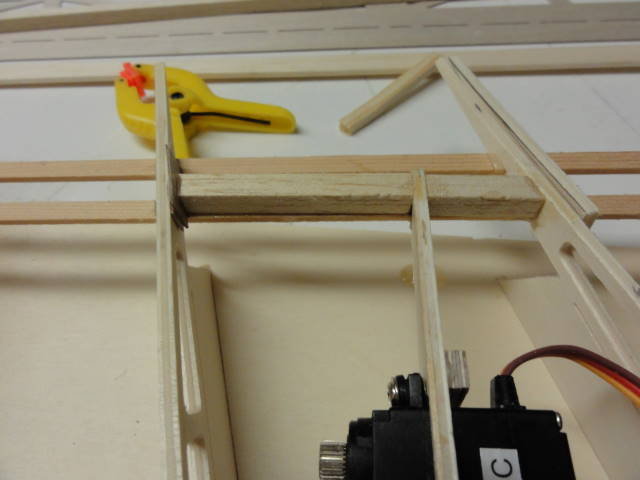

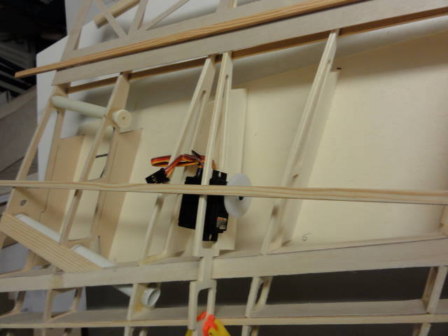

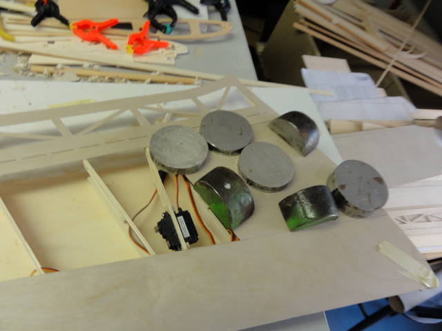

weil die asche von servo parallel muss mit aileron/klappen, dieses Mahl ein hilfsrippe
gebraucht. Nach einiges Kindergartenübung, bedacht ich mich das ich nog einige rippen
doppel hätte. Da wird es etwas einfacher.
DSC03299 (1).JPG (30.95 KiB) 3752 mal betrachtet
Dort wo die servo kommen, aufgefühlt und danach wieder ausgeraumt
das ist die idee, muss noch ausgleichen. Werde erstens die
vorderne bekleidung aufleimen

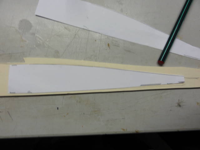

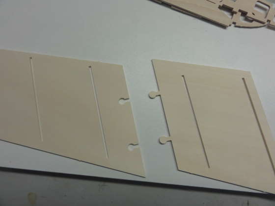

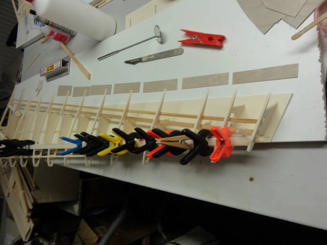

beplankung oben, forderseite, noch aus zu schmieren leim
forteil eine separates baubrett; mann kann es scheiben sodass
die unterseite gebraucht werden kann für klebeband.
Uwe, FRAGE. Wo soll die Naht genau kommen? Ich möchte die ailerons usw. machen wie Alfons Gabsch hätte sehen lassen im Spessart
Soll die Naht gleich, zwisschen die beide listen oder vorbei innere liste kommen?
Alle optionen sind möglich, bei gleichbleibende anschliessung an Flügeltip

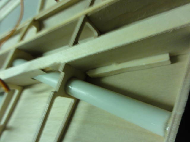

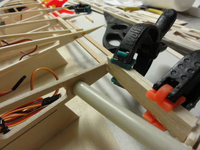

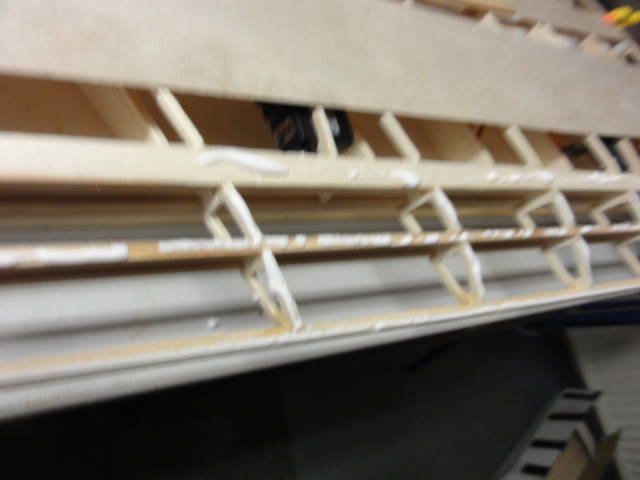

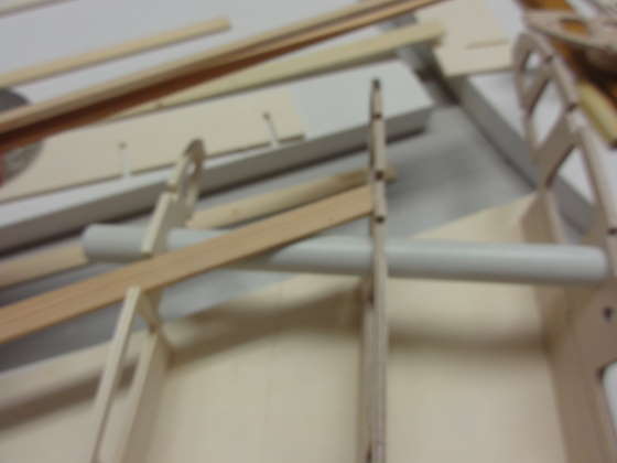

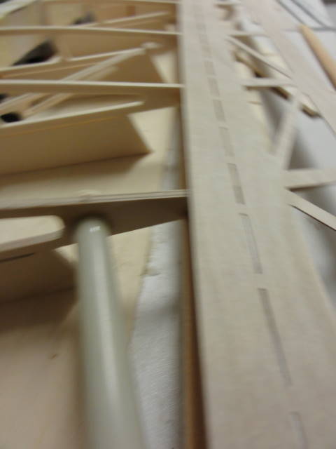

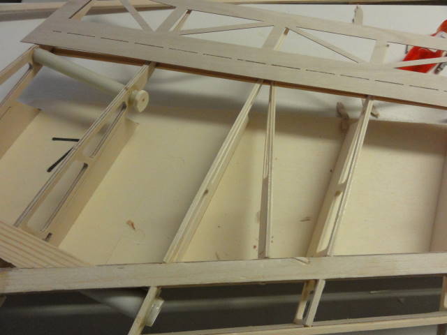

die servokabel muss so laufen anders reibt das vielleicht gegen die Stange für klappen/2e aileron
gleche distanz; so parallel mit einander so parallet mit aileron/klappen achse
ich möchte die seiten von aileron/klappen geschlossen haben,

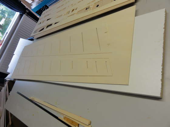

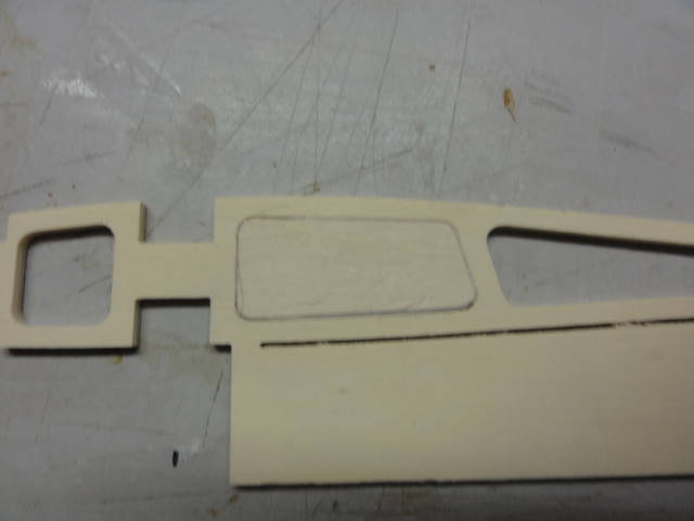

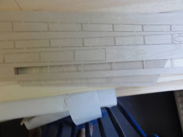

glücklich hätte ich nog alle platten worin die teilen ausgefäst sind, bewart. Habe ich gebraucht als schablone
TIP: alles bewaren, vielleicht braucht man diese noch für formen oder so etwas
weiss nicht was der konstrukteur gemeint hat aber das endstuck von wurzelfrip lass ich fest.
Die Klappe ist dan ´aufgeschlossen´. Hab die Idee es ist schöner. Im jeden Fall schützt es die Seite von
Klappen wenn die Flügel separiert wird von Mittelteil. Bei mir ist das wegen transport immer das Vorfall.
Habe ein foto von Niederländische forum eingeladen von Horten XII v1 (IG), das ist ja Tecniek :D :thumbup:
Am ganze rechten seite ist zu sehen was ich meine.
´aufgeschlossen hilfsrippe´. Am vorderseite provisorisch stückhen Holz, noch nicht geleimt
weil ich kein leim auf die beplankung haben will. Mache das definitief vor die Beplankung von die unterseite.
Ich überlege of ich de scharniere am obenseite machen soll, kein tesa. Die anlenkung kommt auch oben.
dafür soll ich sommige raumen zwisschen rippen (nicht alle) dicht machen mit balsa

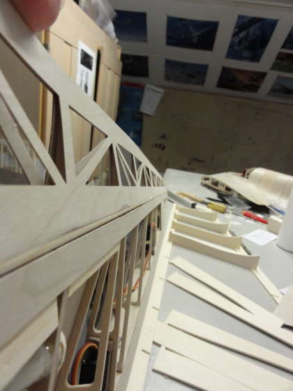

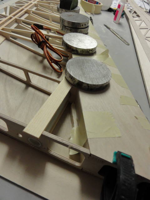

Mittag Allen,
bisschen mit drehbank für passung, leider unscharf
für die scharniere muss holz eingebaut werden
ich mache drie scharniere pro aileron und klappe

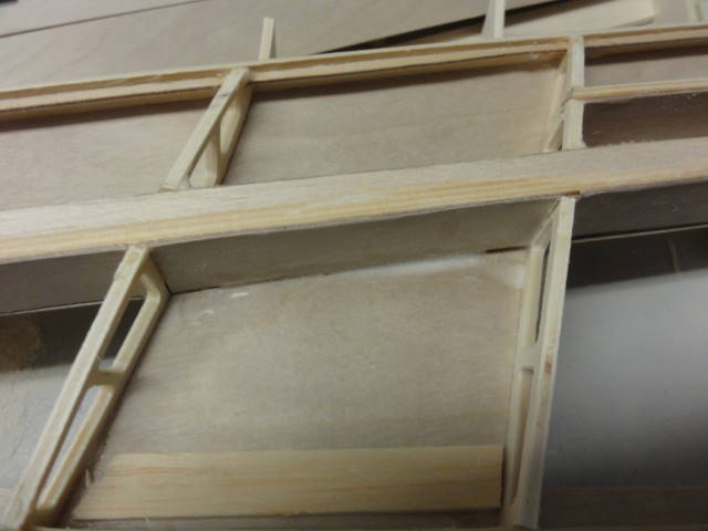

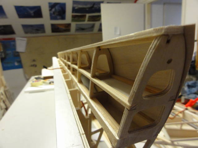

verkastung dichtgemacht, servokabel durchgeführt
durchsicht
durchsicht

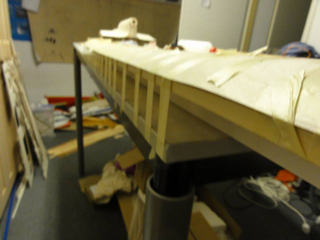

flügel obenseite fertig, nur trocken

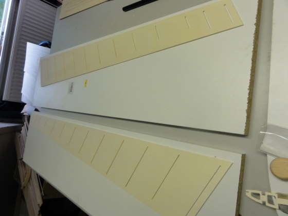

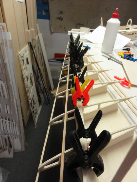

Flügel fertig machen für beplankung unterseite

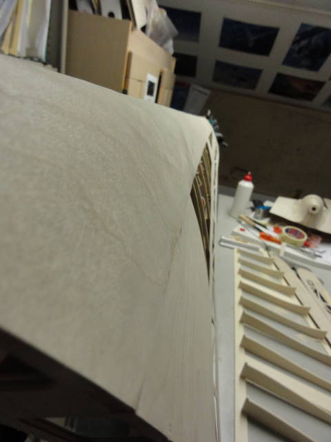

Morgen Luitjes,

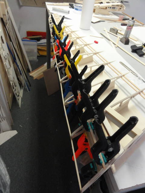

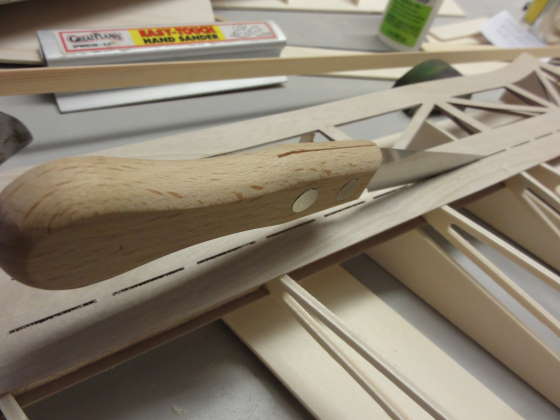

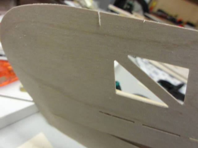

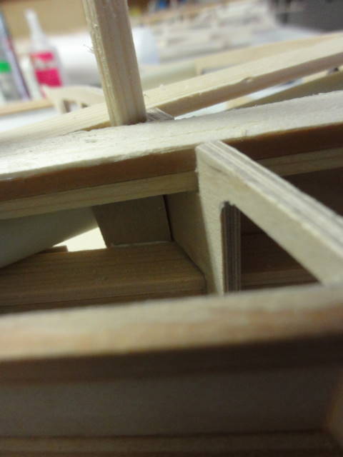

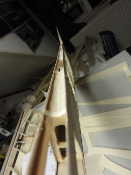

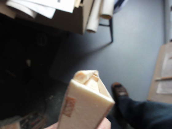

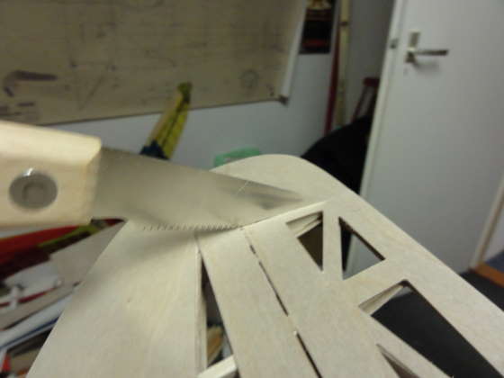

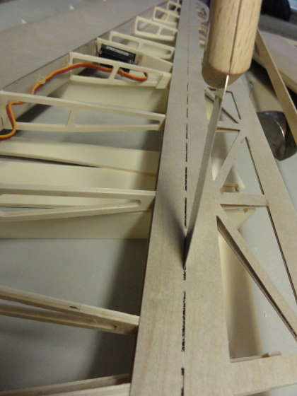

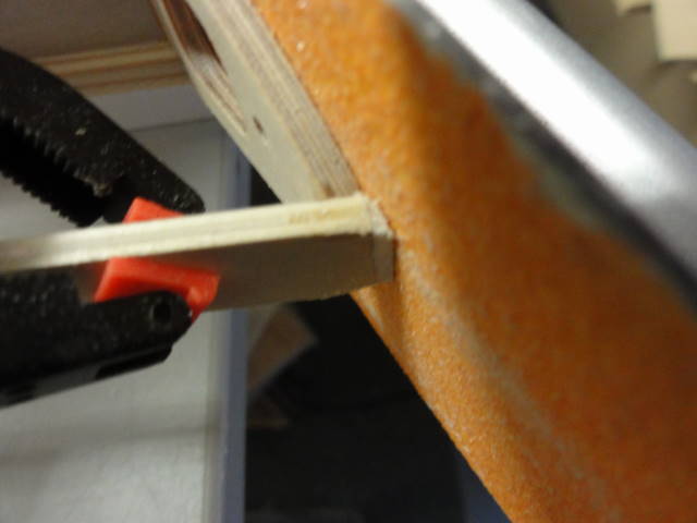

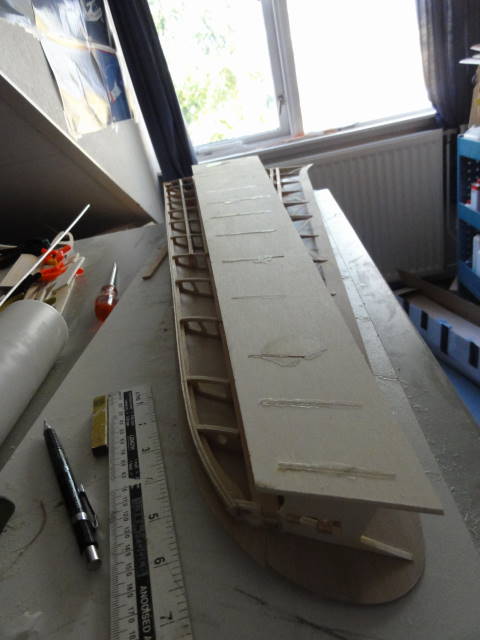

auf sommige Stellen habe ich ein strich Leim oder Holz gemacht weil die obenseite ein bisschen eingedrück werden könnte.
mit japansäge ein markierungsstirch gemacht, weil ich nicht viel raum zwisschen die rippen gemacht habe, ist es einfacher ´zurück´ zu finden wenn die untere Beplankung aufgeleimt ist.
anfang Beplankung unterseite vor

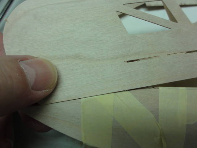

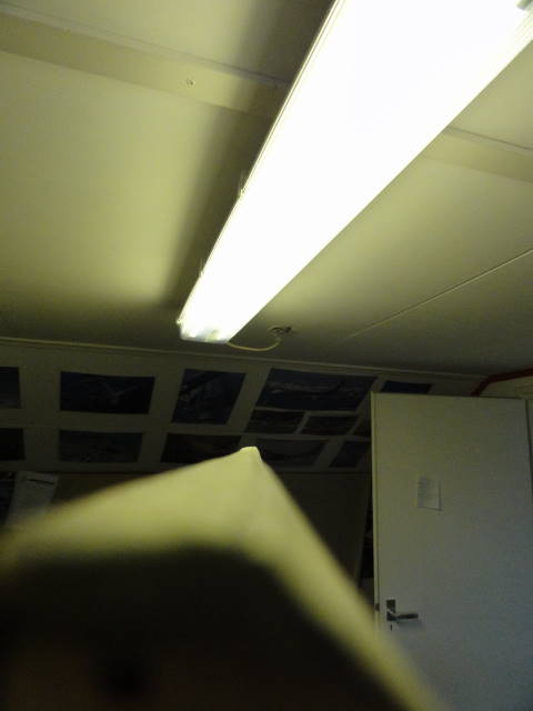

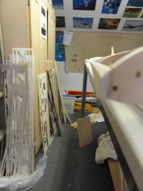

abend luitjes,

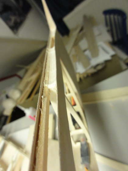

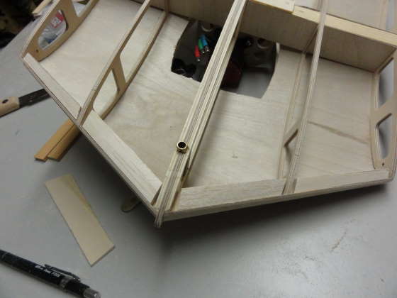

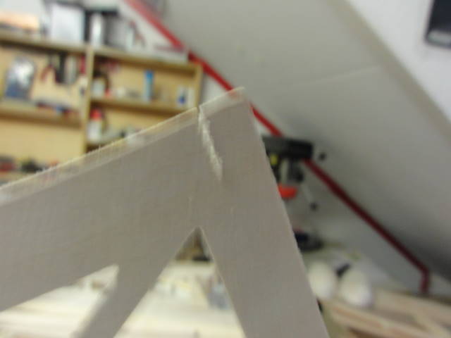

Um die Ecke zu schützen - muss schön anschliessen beim Mittelteil - mit kleband geschützt
beim schleiffen mit dieses als resultaat
Die dunkele rand ist ein Schatten weil noch nicht ganz fertig geschlieffen.
Alles is fest.

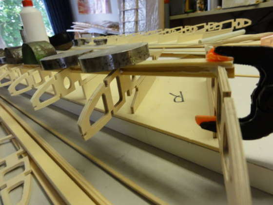

abend Allen,

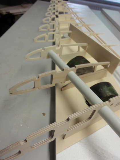

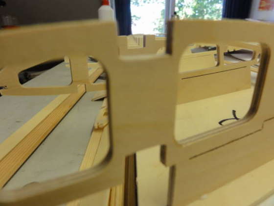

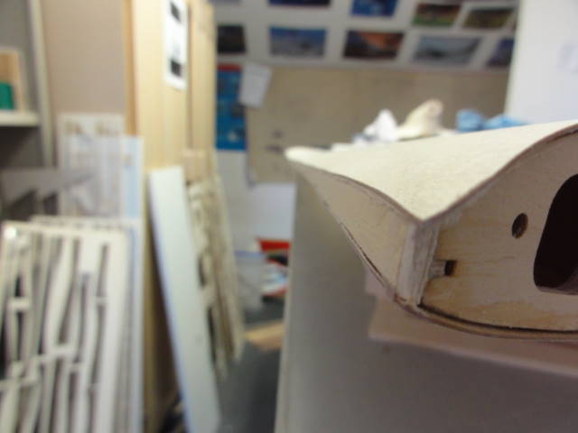

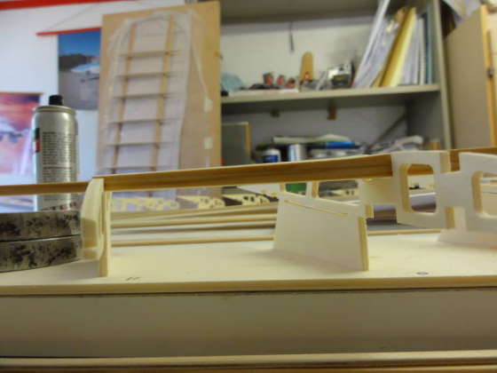

weiter mit Mittelteil.... und Motorrippe

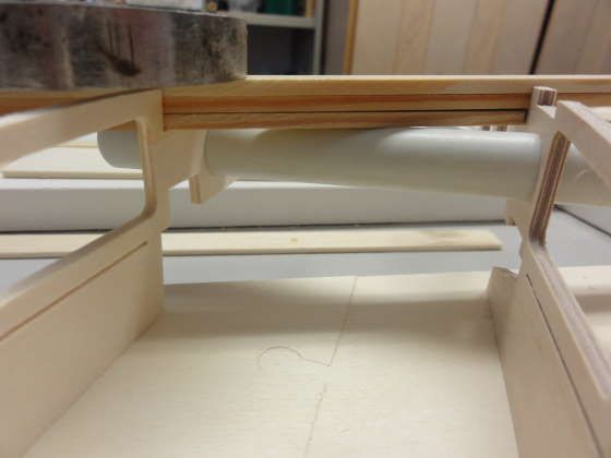

Hier ist zu sehen das an die Unterkant dir rippe am unten beplankung kommt
soll ein bisschen beschleiffen werden mussen
zwisschen Klemmen sind die stückchen Holz zu sehen

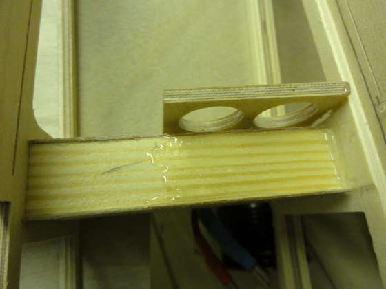

Ich habe viel 2 komponentenleim zwisschen laufen lassen, weil es nur am obenseite (obenholm)
und unten (extra) stück holz und am untenbeplankung festkommt
Korrekt zentriert
absägen von Füssen. Holz bewaren, ist sehr gutes Sperrholz
abschied von Baubrett

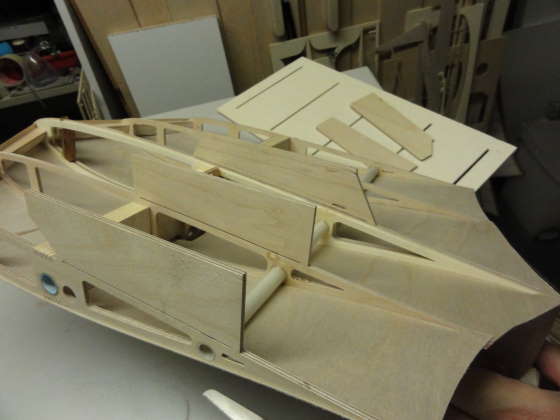

am obenseite sind de stückchen holz zu sehen, am naseseite unterstützungsholz gemacht zum ´mehr Fleisch´
für Untenbeplankung; gleich wie an die Obenseite. In gesammt 10 minuten Arbeit mit Schleiffgerät
Nur noch die multilock einkleben, wellelager einleimen und beplanken,
denn ist die unterseite fertig

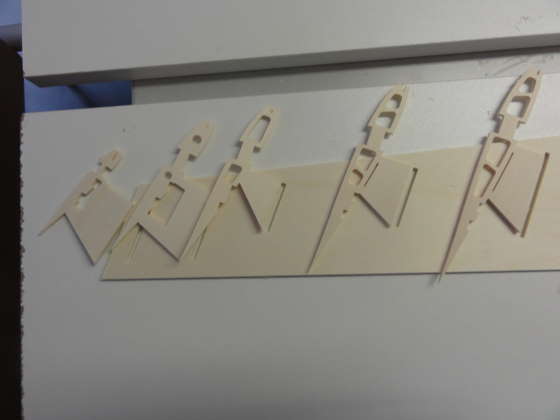

Aben Allen,

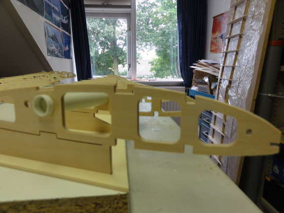

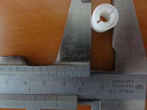

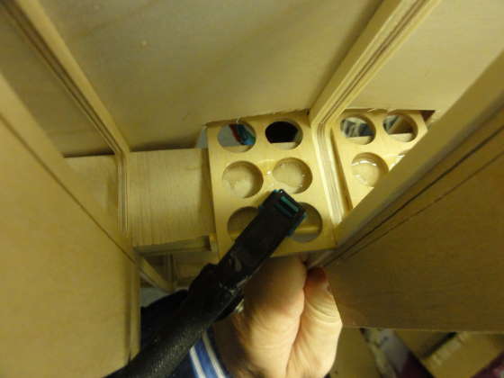

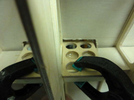

weil das Multilock system jetzt 11mm ist statt 10mm :shock: , angefangen mit der Flügel
weil Ich ersten passen möchte vor ich mit de beplankung von Unterseite anfang
Multilock
Multilock

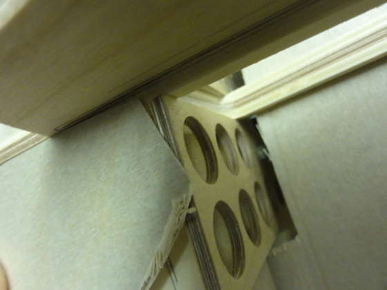

Loch Mittelstuck
Loch Mittelstuck

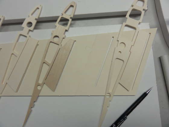

Die Grundplatte ist aus zwei stück, durch fräse-econömie im combi mit massgebung Platte.
Grundplatte
Grundplatte
aus zwei Teilen
aus zwei Teilen

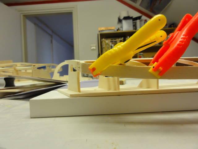

ich fixiere das mit einige kleines tröpchen weissleim
Die füssen von Rippen pass exact in die aussparungen
Kein möglichkeit zum irren
für eaxte justierung, ist eine Kmma mitgeliefert
selbstverständlich auch mit Winkelhaken kontrolieren

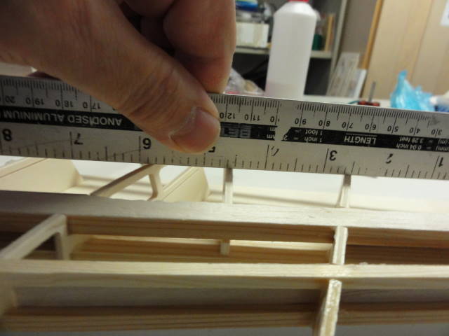

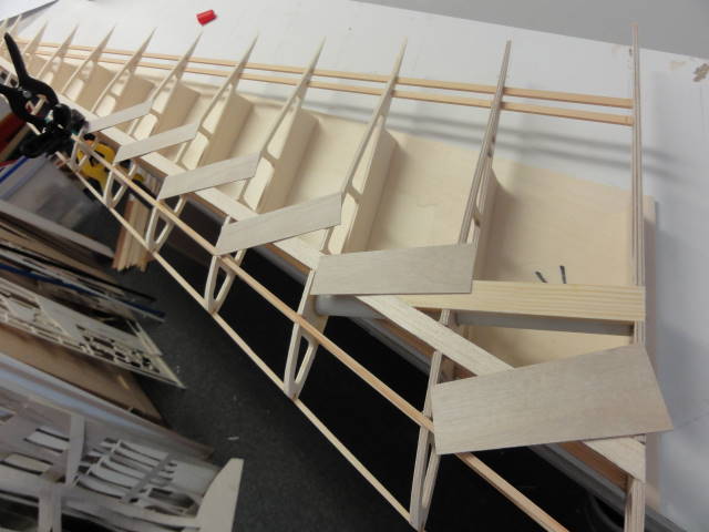

Moin Luitjes,
ich habe die Grundplatte mit ein kleines tropchen Leim fixiert,
die rippen auch
dan angefangen mit die Hauptholm.
Ich habe ein ´baufheler´ gemacht.Ich habe das obene holm geschäftet
verlaufen lassennach die nächste rippen. ist nicht nötig.
Ich habe auch eine balsalatte oben an gemacht; finde ich einfacher zum

Re: Horten XII V2 Baubericht
Hallo Peter,
das sieht sehr gut aus, ich denke jetzt ist auch der Holmaufbau klar :thumbup:
Hast Du mal probiert welche Akkugröße durch den Ausschnitt der Kabinenhaube paßt :?:
Peter V.
Beiträge: 323
Wohnort: Nord Niederlände
Beitrag von Peter V. »
Moin Luitjes,
@Uwe: :oops: :shock: :oops: doppelt. Linker Flügel, separation von Baubrett heutemittag.
Noch nicht gepasst: muss ein 5 oder 6(?) akku leihen von ein vereinsfreund; hab die (noch) nicht.
habe auch die Rippe noch nicht entfernt weil die Unterseite noch nicht beplankt ist; muss das Loch zum Multilock genau ausmessen weil das ´männchen´ jetzt beinahe 11mm ist stett 10 (wie früher :shock: :roll: ).
Binn gleichzeitig übich mit Baubericht im Schrift und Foto´s. Schicke ich - wenn fertig - auf usb-stick nach Du und Thomas
Luitjes,
Trennung mit japansäge. Ist ein meiner meistens gebrauchte
Werkzeug
Separation
separation
separation
von Alfons Gabsch habe ich die Trick bekommen für eine glatte
Unterseite und nicht so ein grosses Spalt oben zu bekommen; brauch ich auch kein Tesa zum abschliessen
dafür muss einiges rund gemacht werden
Grüssen,
