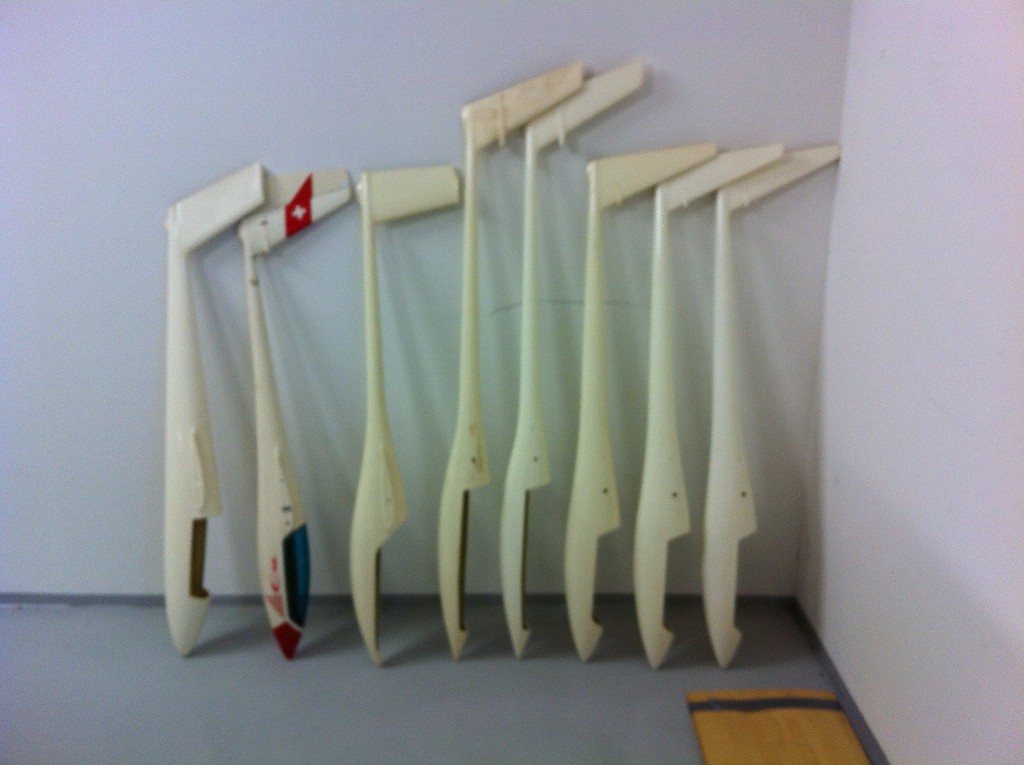

speedchris hat geschrieben: Mi 19. Aug 2020, 22:47 Sehr schön Nobby, eine SB 10 ist einfach ein super Modell. Ich hätte meine nie verkaufen dürfen.
Chris,
ich hatte vor einiger Zeit mal ein Konvolut Rosenthal Rümpfe in der HH abgelegt. Auch 2 Rümpfe für eine SB-10. Einer wäre noch da, um eine neue SB-10 aufzubauen ...
Selbst hab ich noch einen Möller Rumpf für 4,8m Spannweite, aber der muss noch warten :arrow:
