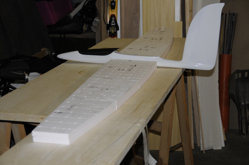

Also gut.
erkennst die Kerne wieder ?
Strong 086klein.jpg (252.18 KiB) 4794 mal betrachtet
Strong 083klein.jpg (263.98 KiB) 4794 mal betrachtet
12 Steckung in Gfk
12 Steckung in Gfk
Strong Thermik 001klein.jpg (284.09 KiB) 4794 mal betrachtet

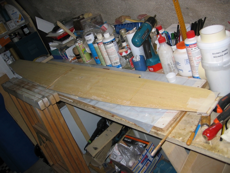

Beiträge: 1599
Re: BrettNurflügel NORCA

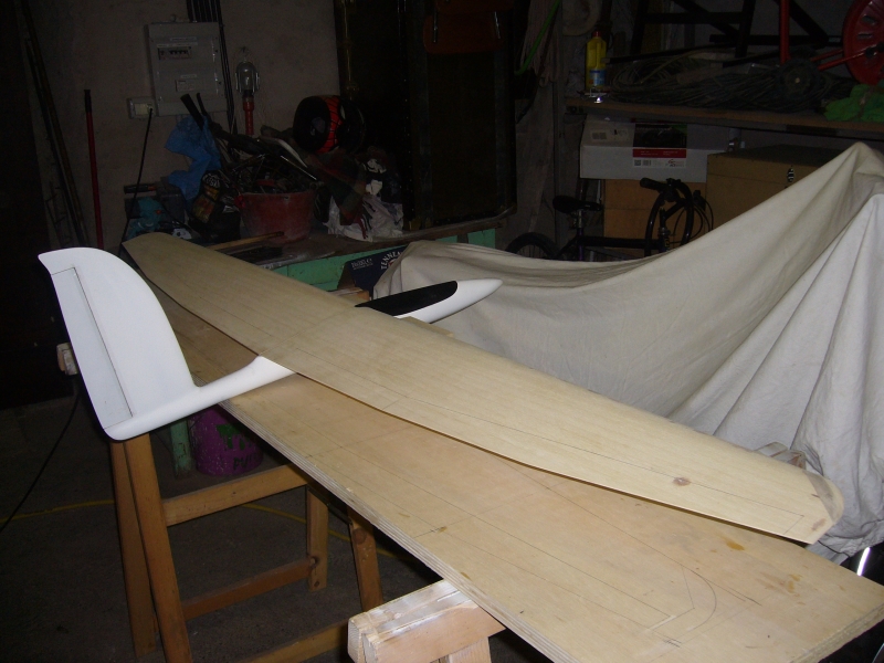

Nochmal die komplette Fläche.
Eine Hälfte wiegt 446 Gramm die zweite 438 Gramm, ob das leicht ist weiss ich nicht, aber wenigstens haben sie beide annähernd das gleiche Gewicht, ist ja auch schon mal was.
Für heute wars das.
Haben morgen Tagestour, muss ins Bett, werde ja auch net jünger...
Notte
Die Wurzelrippen mit 2mm Sperrhol spaltfrei gemacht und mit den Randbögen begonnen
Norca 023klein.jpg (385.12 KiB) 4791 mal betrachtet

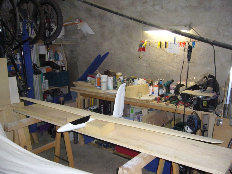

Beiträge: 1599

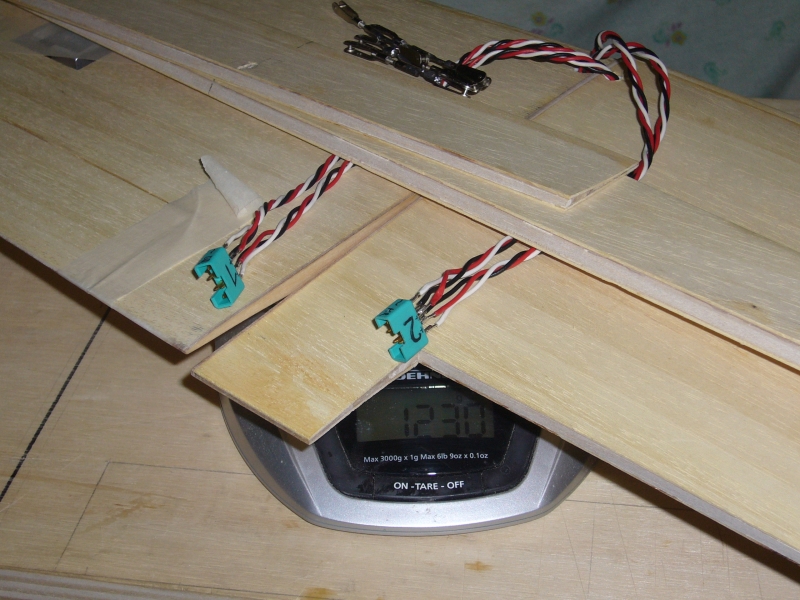

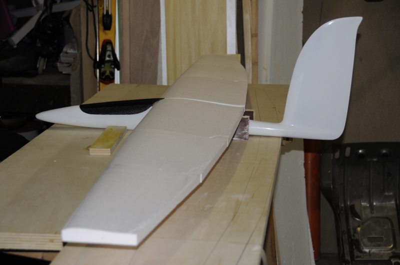

Hallo Männer des verlorenen Leitwerks!
Es ging ein wenig weiter.
Die Flächen wurden besäumt und verschliffen ( wobei wir bei uns früher in der Schreinerei mit verschliffen immer vermurkst gemeint hatten), also sagen wir geschliffen. Sind meiner Meinung ganz gut geworden. Das Gewicht ist mit sechs Gramm Differenz beider Hälften fast gleich getroffen. Nur ob 450/Hälfte in der Norm sind, weiss wohl Uwe H. und Norbert am Besten.
Macht 900 Gramm plus 190 Gramm der 10er Steckungsstahl. Uwe gab mir den Tip, einen 10er Gfk-Stab zur Gewichtsreduktion zu verwenden.
Mit Strong-Rumpf liege ich gerade bei ca. 1600 Gramm. Es kommen noch vier Servo's, die nötigen Gestänge, Kabel, Bespannung dazu. Und evtl. Blei. Wird sich um die zwei Kilo abspielen. Dürfte also "Polsa-geeignet" sein :) .

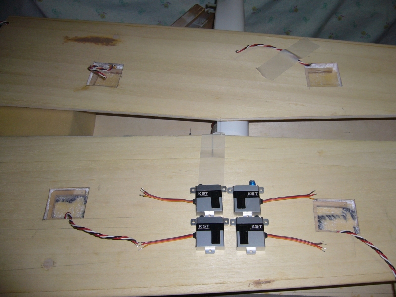

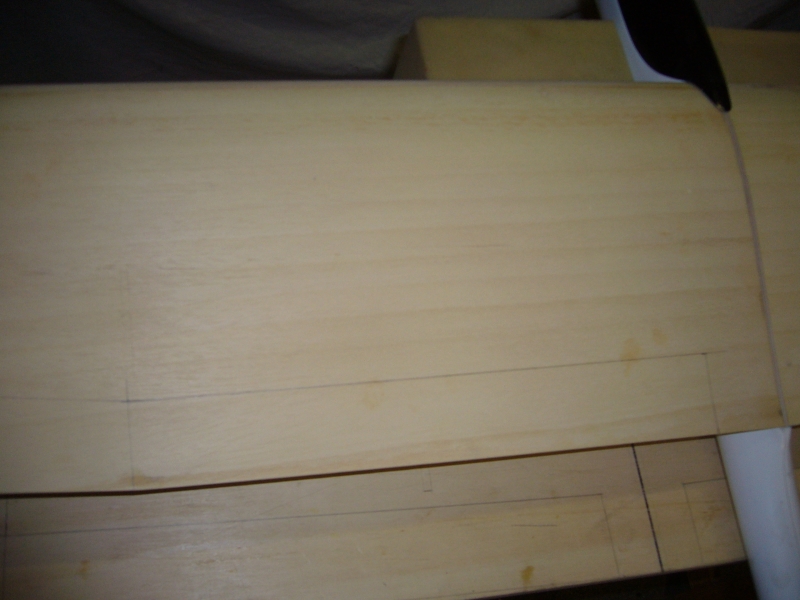

Frage:
Es wird ja ein Vier-Klappen Flügel.
Durch die nach vorn gepfeilte Hinterkante gibt es ein Problem (die Ruder werden unten angeschlagen, oben, angelenkt), d.h. wenn beide Klappen in die selbe Richtung ausschlagen, bewegen sie sich auf einander zu, sie stossen an und blockieren sich gegenseitig.
Wie kann man das umgehen? Mit einem ausreichend grossen Spalt zwischen den Klappen ?, aber das ist ja eher suboptimal.
Ach so, bitte mein Durcheinander nicht zu ernst nehmen...

Beiträge: 6497
italouwe hat geschrieben: Es wird ja ein Vier-Klappen Flügel.
ignorier das :P
Schneide die Ruderlängsspalte raus und schleife dann so viel ab wie es braucht damit sich die Ruder bei 15-20° Ausschlag nicht berühren.
Wenn beide Klappen gleichzeitig nach oben gehen, dann maximal 10° bei Quer bevor die Aussenklappe mit ihrem größeren Ausschlag der Innenklappe davon läuft. Es wird nicht so viel Spalt sein wie Du jetzt befürchtest und der Verlust an Optimalität ist kleiner als der Verlust durch Ruderanlenkung, Pressfehler der Positivbauweise usw. ...das kannst Du vernachlässigen.
Das Gewicht ist hoch, aber nicht zu hoch. Das wird ein flotter Feger ab mittleren Bedingungen und sieht jetzt auch sehr gut aus :thumbup: Ich hatte Dir beim Spessarttreffen ja auch schon gesagt dass die Bauqualität weit besser ist als Du immer tutest ;-)
Beiträge: 1599
Hä, wie??? Pressfehler??? Noch nie davon gehört... 8-) .
Ok, dann gehts morgen ans fröhliche Aussägen und verkasten.
Ich hoffe ihn rechtzeitig fertig zu bekommen, um ihn mit deinem Beistand ihn in sein Element zu lassen.
Beim Gewicht habe ich wohl mit Harz übertrieben, es sind etwa gut 450 davon "eingeflossen", sah das aber auch nicht so tragisch, da sein Einsatzgebiet ja nicht bei Blümchenwetter sein wird, sondern ausschliesslich am Hang bei entsprechenden Verhältnissen.
Es geht ja gerade sehr turbolent beim "Minirock" zu. Schade. Eigentlich macht man ja sowas um sich gemeinsam sinnvoll die Zeit zu vertreiben und Spass zu haben.

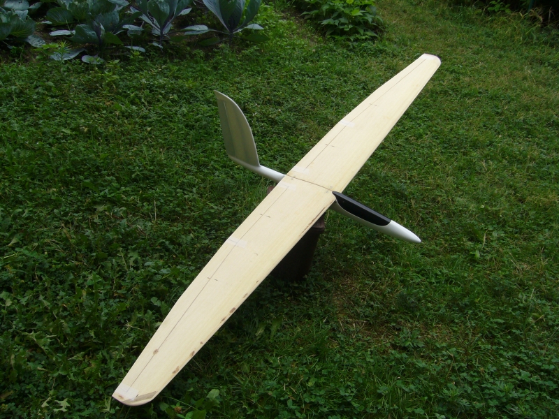

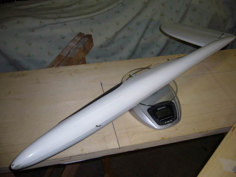

So, weiter gings ein wenig.
Leider bekam ich ihn nicht rechtzeitig fertig, damit mir Uwe ( wie dankenswerter Weise beim Strong Thermik, danke nochmals!) beim Einfliegen sagt wo noch der Schuh drückt.
Momentanes Gewicht 1775 Gramm ( in der Strong Thermik Versien, also Akku, Empfänger, etc.)
Es fehlt noch die Bespannung und die Torsionsstifte, dann könnte man praktisch an den Hang zum Einfliegen.
Den Schwerpunkt muss ich dann noch ermitteln.

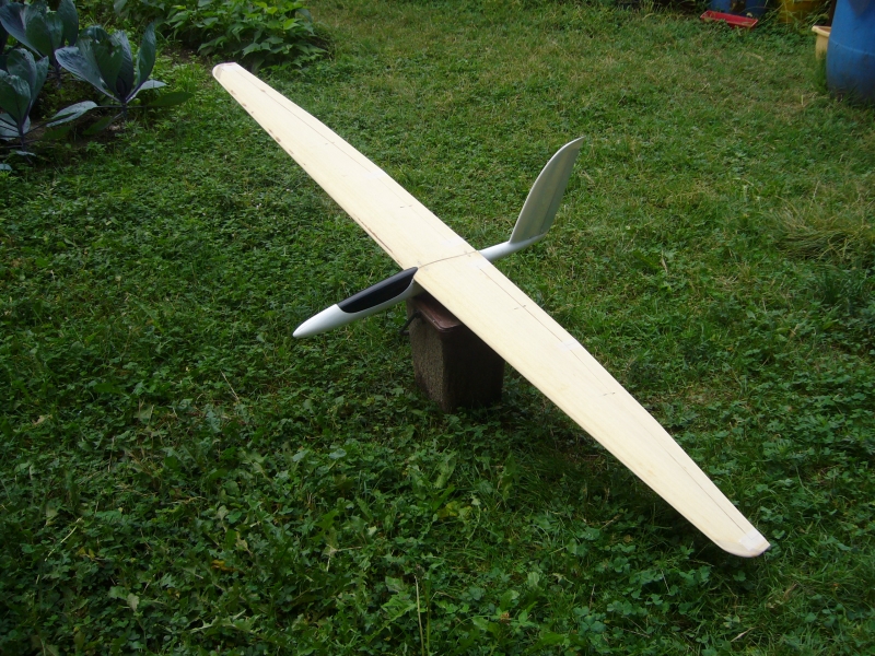

Beiträge: 1599
So, weitere Fortschritte.
Heute die Torsionsstifte und Ruderhörner eingeklebt.
Und auch noch die Flächen auf dem Rumpf befestigt, jetzt fehlt nur noch die Servo's mit den Rudern zu verbinden und bespannen.
Jetziger Schwerpunkt liegt bei 82 mm ( in der Thermik-Version )
Nach vorne in die Rumpfspitze habe ich noch ca. 8 - 10 cm Platz um den Akku nach vorne zu verschieben.
Vielleicht komme ich mit ganz wenig Blei aus.
Jetziges Gewicht ist 1790 Gramm.
Nun ist Feierabend, s gibt, was sonst,- Spaghetti :) !!!

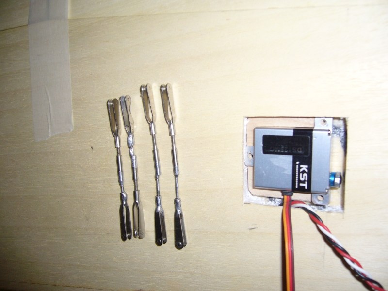

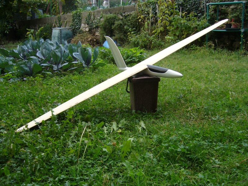

Beiträge: 1599
...Gut Ding will Weile haben..., geht das nur mir so?
Noch die Servogestänge einbauen, sind bereits gelötet, Schwerpunkt feststellen, dann steht dem Erstflug nichts mehr im Wege.
Grüsse

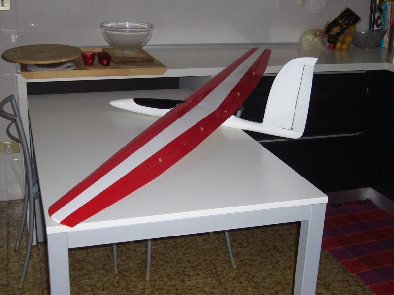

Beiträge: 6497

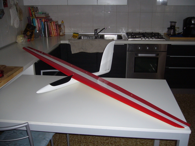

Wos e geiles Brett :thumbup: :thumbup:
der Rumpf steht dem Flügel sehr gut und das Foliendesign ist zwar relativ einfach, aber macht damit der Flügelform keine Konkurrenz, sondern hebt die Form und das Prinzip der geraden t/4-Linie schön raus.....goile Sache :)
Schade dass ein gewisser Thomas L. meine Bestellung vom Juni mit angepeiltem und dann unbestimmt verschobenem Liefertermin August mit der gleichen Flügelform und anderen Profilen anscheinend nicht fertigen will, ich weiß nicht was ich verbrochen habe dass ich stronglos leben muss :roll: Wenn das so weiter geht bestelle ich mir doch noch einen Pacewing, es scheint Daniel liefert im Moment schneller :cry:
Beiträge: 1151
Hey Uwe,
da erzählst du mir, dass du nicht bügeln kannst.
Das war ja wohl eine glatte Lüge... :D
Das Modell sieht mit diesen Farben sehr gelungen aus.
schön ist er geworden der Flügel :thumbup: Viel Erfolg beim Erstflug
Beiträge: 10166
Schönes Ösi-Design! :mrgreen:
Jo, die Geschichte mit dem nicht Bügeln können durften wir uns auch anhören....... ;-)
Beiträge: 1151

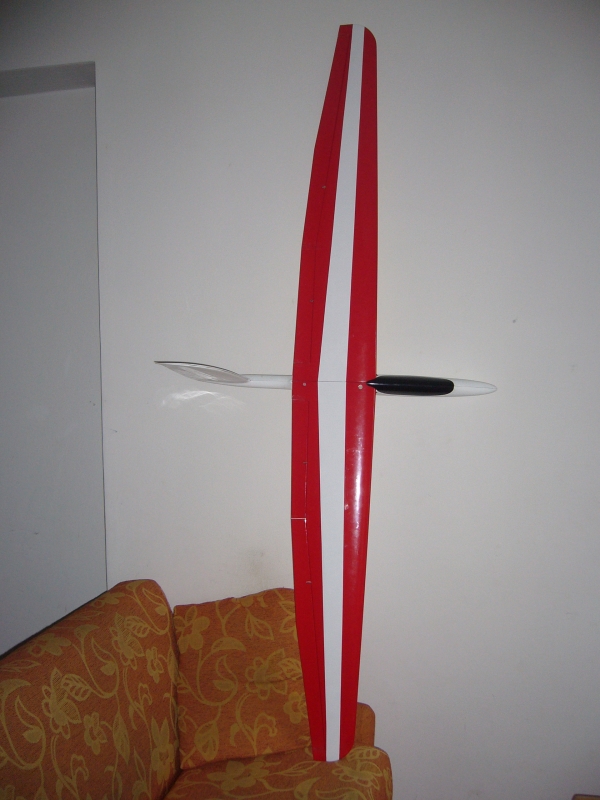

Hi, ich sehe hier ein abstraktes kroatisches Wappenschild. Weiß auch nicht, warum. :mrgreen:
Beiträge: 1599
Danke für die Blumen!
Gefällt mir auch, vielleicht verpasse ich dem Rumpf noch ein paar rote Streifchen, mal sehn.
Uwe, du gehst schon wieder zu tief in die Perfektion, es waren einfach ein paar reste Folie die ich aufbrauchen wollte und das kam dabei heraus, nichts mit an irgendwelche Linien anpassen, etc. Tut mir leid mit deinem Strong!
Ist auch relativ blasenfrei geworden.
Mit der ursprünglichen Idee der kroatischen Nationalfarben der "Krila Oluje" den Wings of Storm http://de.wikipedia.org/wiki/Krila_Oluje habe ich aufgrund fehlendem Blau verworfen, s nächste Mal.
Ja, dann muss er doch langsam mal in die Luft, auch wenn ich ihn mit 1830 Gramm für etwas übergewichtig halte, aner hier windet es ja doch oft relativ grosszügig, von daher. Zum anderen ist er ja als Ergänzung zum Strong Thermik gedacht, also passt's ja. Ich könnte den 10 er Stahl mit 195 Gramm Lebendgewichtnnoch gegen einen aus Gfk tauschen und evtl. mal einen leichteren Rumpf bauen, der Strongrumpf wog leer exakt 300 Gramm, wirkt aber auch sehr stabil.
Sodenn, bis zum Erstflug, (erstmal eine hartnäckige Erkältung auskurieren). Ciao
