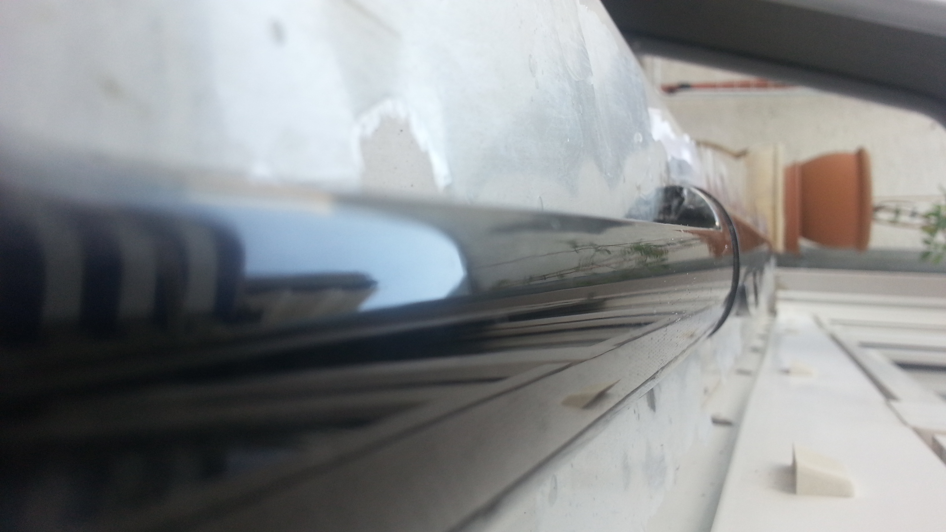

mein erstes Silikonscharnier am ASW-19-HR ist fertig.
Boah, das ist echt unglaublich einfach und gut! Rudert schön leichtgängig, Spalt hätte etwas kleiner sein dürfen.
Da der Lack an der Stelle schon vom Tesa des Vorbesitzers weg ist (… der glänzende Untergrund sieht aus als wär noch welches auf den Scharnier auf den Bildern — is abba nich) war kein Vorbereiten außer abwischen mit Spiritus notwendig, und es hält echt BOMBIG. Und es ist sogar ruck zuck erledigt. Genial :-).
Dario, dein Scharnier ist eigentlich sehr optimal. Den spalt in keinem Fall kleiner machen. Dann ist nicht genug Material (Silikon) dazwischen, und das Scharnier wird zu schwach. Musst halt nur drauf achten, dass du die Silikonwurdst schön dünn und zart machst. Aber sonst top.
Ich würde es aber nie wieder machen...viel zuviel Aufwand im Vergleich zu Tesa :D :D :D
danke. Aber ich würd das wieder machen, denn das Tesa hat es sowohl im Zickzack als auch im Oben-und-unten Klebeschema immer weggedrückt. Und hey, diese fürchterlichschrecklichen 25minuten die das jetzt gebraucht hat :-).

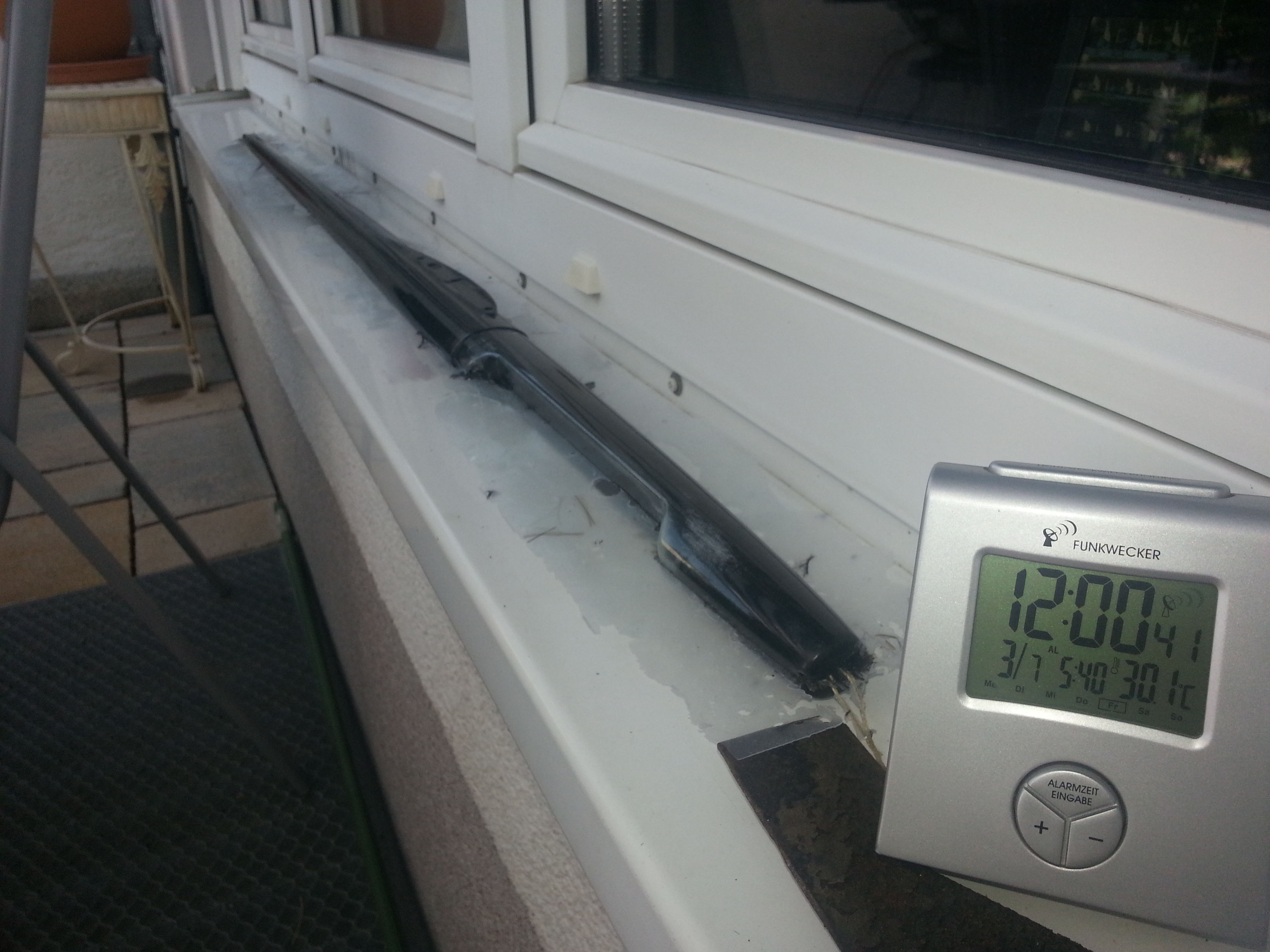

da man gerade auf der Terasse tempern kann. Haben wir Mittwoch etwas Harz in die Form gepinselt....
Temperatur steigt langsam aber stetig an ;)
@ Dario: wie bist du vorgegangen?
mehr oder minder wie in
http://www.swiss-composite.ch/pdf/A-Sil ... rniere.pdf
Beschrieben. Ich habe zuerst die Klebefläche mit Spritus gereinigt, mit Kreppband an 3 Stellen die Spaltbreite fixiert. Mit einem weiteren Kreppstück ganz über’s Ruder gezogen.
Dann habe ich versucht das mit dem Schrumpfschlauch nachzumachen was nicht ging: Die Spritze ist zusammengeschmolzen und der Schlauch hat nicht gehalten. Macht aber nix, dann die Spritze hatte jetzt einen dünnen, spitzen Auslass wie man ihn braucht — Zufall, aber gut.
Damit hab ich dann nach kleinen Vorversuchen auf dem Tisch nach Möglichkeit in einem Zug ohne „Nachschmieren“ ein dünne Raupe möglichst senkrecht (damit es tief kommt) in die Scharnierlinie gespritzt. An ein paar Stellen hatte ich dann Bläschen bzw Stellen mit zu wenig, da musste ich dann nachschmieren. Hab aber im Retrospekt wohl keine Probleme gemacht, auch wenn ich befürchtete damit die Gängigkeit zu verkleinern.
Das ganze ist in keinster Weise gut oder gar perfekt — dass der erste Versuch geklappt hat stimmt mich aber trotzdem Glücklich :-).

Ich hab die Wurst dann immer noch mit dem Finger (vorher in Spüliwasser tauchen) glattgestrichen. Die Scharniere am Joker sind übrigens noch dran...
ich wäre mit meinen Wurstfingern da glaube ich nicht reingekommen. Aber meine Freundin hat sich für ihre Modellierarbeiten gerade einen Satz Silikon-Modellierzeug (quasi Pinsel die statt Haare recht harte Silikonstücke haben) — da ist auch ein recht spitzer, dünner Keil dabei. Damit und Spüliwasser dürfte das gehen.
Wird probiert :-).

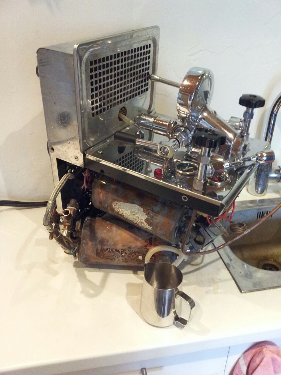

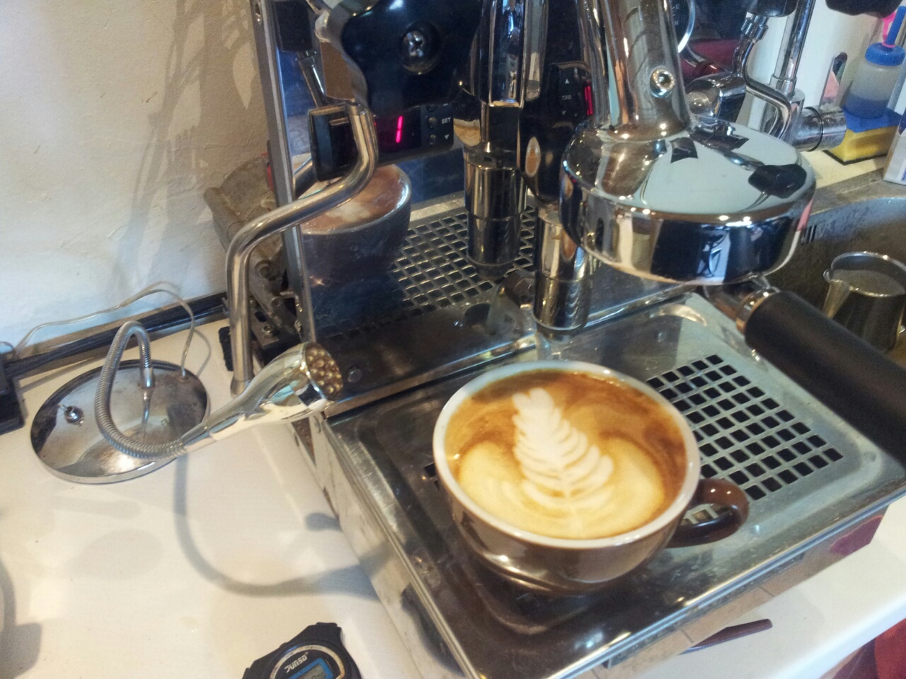

Nach fast ½-Jahr Espresso-Pause in der es nur diverse Handfiltermethoden gab wird die Kiste endlich mal geflickt :-).
Um Gotteswillen...
Bei meinen Eltern steht noch eine Elektra die nicht tut was sie soll.
tut wieder, und der erste Kaffee ist nach ~6 Shots auch schon eingestellt, für wundervollen Cappu mit intensivem Karamell-Akazienhonig-Aroma. Im Espresso gesellt sich dazu super fruchtiger reifer Pfirsich, der es aber nicht durch die Milch schafft.
Nur noch wieder Gehäuse drauf wenn die Einstellorgie an Druck und Durchfluss ein Ende hat :-)
@Koarl: Warum denn Gotteswillen? Was für ’se Elektra ist’s denn, und was hat sie? Vielleicht kann ich ja Ferndiagnosehilfe geben?
Keine Ahnung. Da misch ich mich nicht ein. Mein Vater würde die sicher wieder zum Laufen bringen, hat aber keine Zeit dafür.

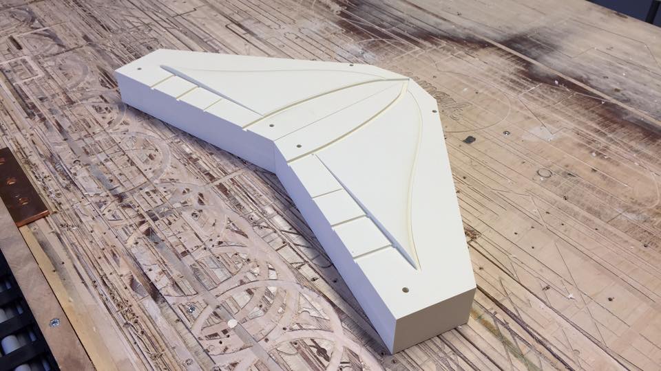

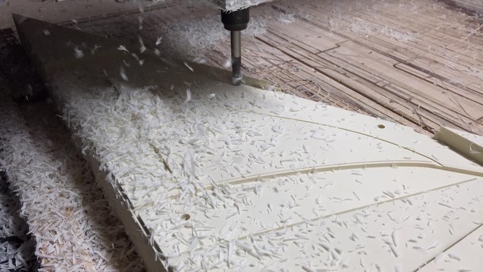

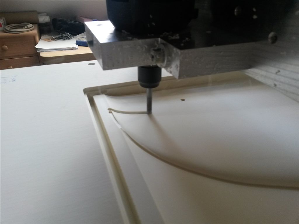

Das ist zwar nicht meine Werkstatt, aber das was da unter der Fräse entsteht freut mich sehr :)
Mensch Uwe ! Hammermässig !!
vanquish
Beiträge: 125
Wohnort: 8044 Graz
Beitrag von vanquish »

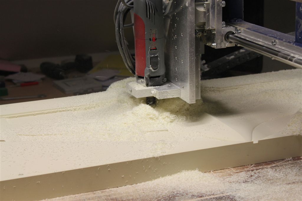

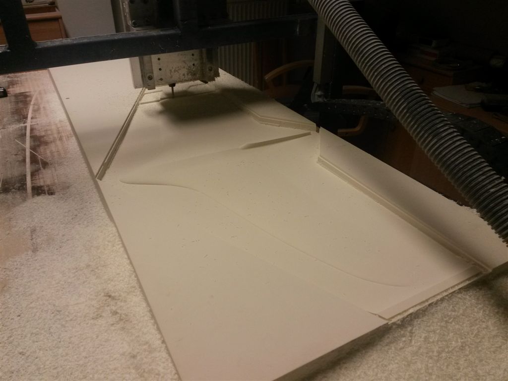

Sehr schön Mario, Seitenleitwerks-Urmodell ist auch schon gefräst :) :thumbup:
entschuldigt meine unverfrorenes Unwissen, aber … was gibt das? Minirock #2 aus schönerem Material?
Sorry Dario, hatte den Link vergessen. Das wird der Miniray, mit 95 cm kleiner als der 1,25 m Minirock und zurück- statt vorgepfeilt, ....ist zwar auch ein Minibrett, aber gegenüber dem Minirock eine komplette Neuauslegung: http://www.f3f.eu/index.php/miniray/cad-konstruktion
wow, optisch sehr gefällig. Schön :-). Ich drück’ die Daumen dass das was wird.
Darf ich die Form dann mal verwatzen wenn sie keiner mehr braucht? :)
