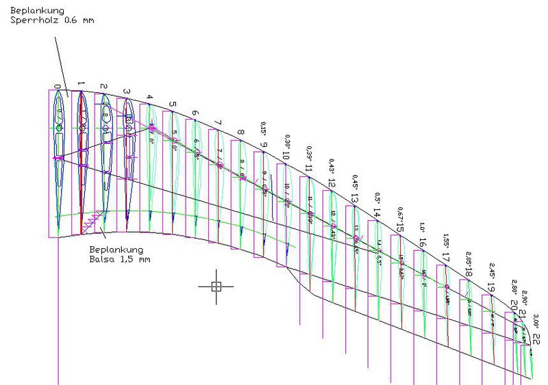

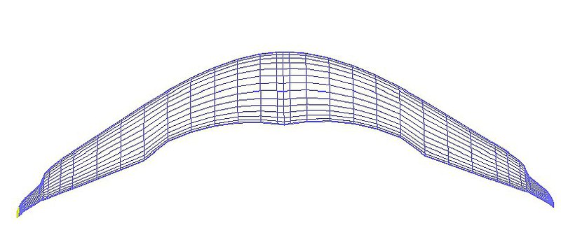

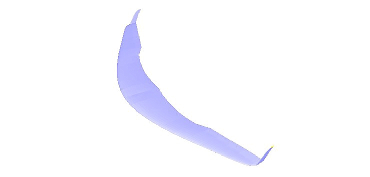

Hier noch mal die Screenshots des 2 m RES-Fliegers mit Schwerpunkt Allround, mehr Infos gibts dann wenn ich mit der Konstruktion weiter bin:

einen sehr schönen Nurflügel hast Du da entworfen, der gefällt mir wirklich gut! Wie ich sehe auch mit Tiefensprung

Hallo Tino,Tino R. hat geschrieben:einen sehr schönen Nurflügel hast Du da entworfen, der gefällt mir wirklich gut! Wie ich sehe auch mit TiefensprungDa haben wir wohl den gleichen Geschmack?
danke für das Lob. Der Tiefensprung hat ja nicht nur ästhetische, sondern auch aerodynamische Vorteile. Wegen diesem Detail (am ARES) hab ich woanders von einem Profi-Aerodynamiker schon mal Kritik einstecken müssen, aber die Praxis zeigt dass Dr. Michael Wohlfahrt und Prof. Dr. Karl Nickel mit ihren Empfehlungen wohl doch näher an der Optimierung der Nurflügelei dran waren als der damalige Kritiker. Was ich bis vor 2 Jahren nicht geglaubt hätte ist, dass der Tiefensprung auch an Hortenauslegungen Vorteile hat, ab er das ist nun wieder ein ganz anderes Thema

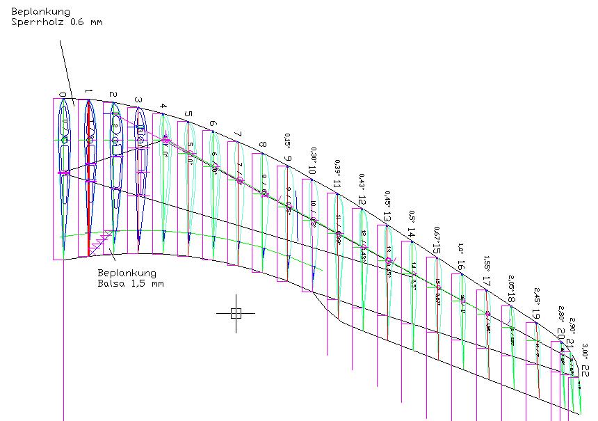

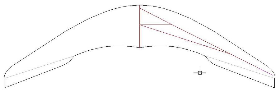

Ich hab heute Abend schon mal weiter gemacht und den Flächengrundriss aus den Auslegungsprogrammen ins CAD übernommen um ihn geoetrisch zu glätten. Sowohl im Ranis, als auch im FLZ_Vortex kann man anhand der Bildschirmanzeige nicht erkennen ob die Eingabe geometrisch sauber ist. Die Abweichungen zwischen CAD und Simulationsprogrammen betragen leicht mal 5-8 mm bei der Profiltiefe oder bis zu 1 - 1,5 Grad bei lokalen Pfeilungswinkeln. Die Abweichungen zu der berechneten Auslegung die sich daraus ergeben würden bei einem Leistungs-Leitwerker niemal akzeptiert, wären da aber viel einfacher zu erkennen als bei einem Nurflügel.Tino R. hat geschrieben:Ich hoffe Du bleibst am Ball und ich kann vielleicht irgendwann mal eine MimaRES mein Eigen nennen...![]()
Jetzt paßt der Grundriss und muss wieder zurück ins Auslegungsprogramm um die Zirkulationsverteilung und Auftreibsbeiwertsverteilung an den präzisierten Grundriss anzupassen....das wird vielleicht morgen erledigt.
Für diejenigen die interessiert wie es dann weiter geht:

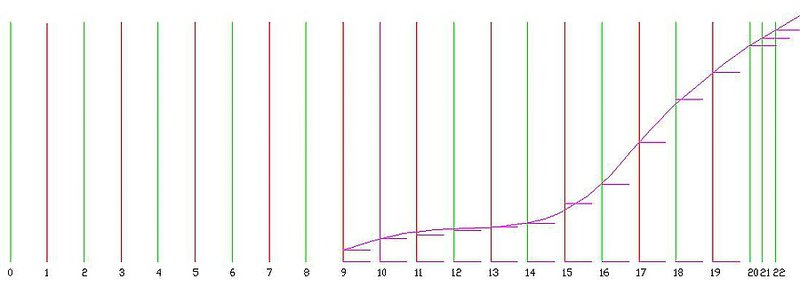

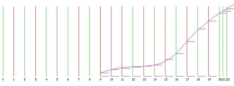

- gleiche Anpassung wie für den Flügelgrundriss geschehen ist für die Schränkungsverteilung notwendig
- Überprüfung ob die Profile noch für die geänderten geometrischen Parameter passen, ggf. Anpassung im X-Foil / XFLR5
- Umrechnung der Profile auf Ortho- Einbau, individuell nach Pfeilungswinkel
- Umrechnung der Ortho-Profile auf die geometrischen Veränderungen der offenen Rippenbauweise mit der eingefallenen Bespannung zwischen den Rippen, individuell nach Profiltiefe (q x l² / 8 - Umrechnung)
- CAD-Konstruktion der Frästeile und Helling.
ales klar?

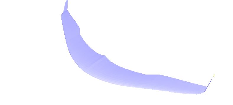

OK, ich hab schon mal weiter gemacht und die Form hat sich etwas verändert, aber die nächsten Screenshots gibts erst wenn die Grundaerodynamik fertig ist
Im Moment hab ich das konstruktive Problem dass der Segler keinen Rumpf bekommen soll, aber bei der Elektroversion Akku, Regler und Motor irgendwo zusätzlichen Raum in der Zelle brauchen.
Dafür gibt es einige Möglichkeiten, aber der beste Kompromiss aus Gewicht und Variabilität ist mir noch nicht eingefallen.
Im Moment tendiere ich zu einem Mittelstück nur für die Elektroversion das die Spannweite um die Mittelstückbreite vergrößert und einem leicht asymmetrisch angeordneten Hochstarthaken bei der reinen Seglerversion...................oder so ähnlich

im Moment komme ich mit MimaRES ganz gut voran. Die Profile sind gerade im Biergarten
fertig geworden, die Technik des 21. Jahrhunderts hat auch Vorteile
Ich habe heute bei den zuletzt ausgewählten und teilweise schon angepaßten Profilen überprüft, ob sie aerodynamisch noch auf den geometrisch geglätteten Grundriß passen, Auslegungs-cA für den Polarenvergleich war dabei cA 0,3.
Dabei wird der Minimalwiderstand an mehreren verschiedenen Spannweitenpositionen bei der Einbau-Re-Zahl und der örtlichen Auftriebsbelastung verglichen.
Die Mionimalwiderstände sollten am Auslegungspunkt alle bei der örtlichen cA-Belastung und Re-Zahl minimal sein oder die Polaren zumindest parallel verschoben.
Das passte ohne weitere Modifikationen auch auf den aktuellen Grundriß.
Diese Profile habe ich dann auf ortho umgerechnet.
Das heißt die Wölbung und Dicke wurden mit dem cosinus der örtlichen Pfeilung multipliziert.
Warum man das macht wurde bei RC-Network ausgiebig kaputt diskutiert.
Letztlich ist es einfach nur so, dass NASA-Messungen den Schluß zulassen, dass bei einem Pfeilflügel die aerodynamischen Eigenschaften von 2D-Simulation und gebautem Flugzeug weniger Differenzen zeigen, wenn man die Profile senkrecht zur t/4 Linie statt parallel zur Flugrichtung betrachtet.
Diese ortho-Profile habe ich dann mit einer geometrischen Anpassung an die offenen Rippenbauweise umgerechnet, wie sich das beim GezoRES bewährt hat.
Jetzt habe ich die Einbauprofile als *.dat.
Der nächste Schritt ist es diese Profile ins CAD zu exportieren und die strukturelle Konstruktion des Flügels zu machen.
Das wird auch nicht ohne, denn die aktuellen Profile sind recht dünn und haben sehr dünne Endleisten, da muss ich mir bei der Helling noch was einfallen lassen damit man das auch mit zwei linken Händen halbwegs exakt bauen kann.
Für die Holme habe ich mir schon etwas besonderes einfallen lassen, es soll eine Kombination aus Kohle-Rohrholmbauweise und Holmgurten aus Kohle-Fertigprofilen werden, die auf die speziellen örtlichen Belastungen bei einem Nurflügel abgestimmt ist...aber dazu später mehr

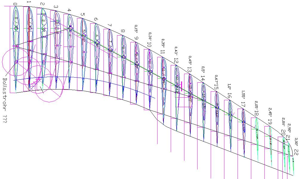

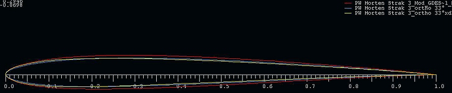

Ich habe Gestern die Zwischenprofile für die Rippenbauweise im "Nurflügel" von Frank Ranis noch eingefügt. Die aerodynamische Auslegung hab ich mit einem Rippen- = Stützstellenabstand von ca. 100 mm gemacht, die Rippenbauweise braucht aber einen Strakprofilabstand von ca. 50 mm. Diese Anpassung mach ich im alten "Nurflügel" weil es dort schneller geht. Damit hab ich auch den dxf-Profilexport aus dem alten Ranis gemacht, auch wenn ich dadurch die Splines manuell über die Vielecke der Exportdateien legen muss.
Hier mal die Evolutionsstufen der Profile am Beispiel eines Zwischenprofils
Rot ist das aerodynamisch in XFLR5 berechnte Originalprofil,
Blau ist das auf Ortho-Einbau mit cos Pfeilwinkel umgerechnete Profil,
Gelb ist das Einbauprofil, das für die offene Rippenbauweise auf den unvermeidlichen Einfall der Bespannung zwischen den Rippen angepasst wurde,
ich hoffe man erkennt die Unterschiede, sie sind vor allem bei der Ortho-Umrechnung für den großen 33° Pfeilinkel an der Einbausituation dieses Profilschnitts sehr deutlich: Weiter ging es mit der Glättung der Schränkungsverteilung im CAD. Auf meine Systematik dabei kann ich nicht eingehen weil ich selber nicht verstehe was ich da eigentlich tue, aber man sieht an den Unterschieden zwischen der CAD-Spline-Kurve und den Schnittpunkten der senkrechten Rippenpositionen und ihren waggerecht aufgetragenen Schränkungswinkeln aus dem Aerodynamikprogramm die Feinheit der Anpassung von ein paar zehntel Grad: Diese Rippen und Schränkungswinkel kommen dann in den angepaßten Simulationsgrundriss, um mit hoher Panelzahl alles noch mal auf Bugs zu überprüfen. Mit einem FLZ_Vortex-k-Faktor von 0,72 bei cAmax von 0,8 (550 g Fluggewicht, 12,5 g/dm² Flächenbelastung) und den dabei berechneten Leistungswerten bin ich recht zufrieden.

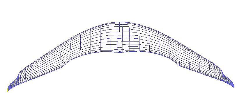

So sieht der Flügel jetzt aus: Die Rippen habe ich aus dem "Nurflügel" von Frank Ranis als dxf exportiert und in die CAD-Zeichnung mit dem geomatrisch geglätteten Flügelgrundriss hineinkopiert. Das "Nurflügel exportiert keine Splines, sondern nur Vielecke die besonders im Nasenbereich zu ungenau für Fräsrippen sind. Deshalb habe ich über alle Exportrippen im AutoCAD 2D einen Spline gelegt und die Splinerippen an die Einbauposition eines halbenn Flügelgrundriss kopiert.
Das sieht dann so aus: Als nächstes werden die Ruderachsen auf die Profilsehnen der Rippen projeziert, die Ruderachse als Gerade Linie in die Schnittprojektion konstruiert und die Rippenunterseiten auf diese gerae Linie geschoben. Dann werden die Rippen auf den jeweiligen Schränkungswinkel um diese gerade Linie gedreht, die man auch als Scharnierlinie bezeichtet.

Es ist auch wieder ein Stück weiter gegangen, denn auf diesen Flieger freue ich mich irgendwie besonders, ich weiß auch nicht warum
Die nächsten Arbeitsschritte im CAD seit dem letzten Screenshot oben waren:
- Profilsehnen alle um das gleiche Maß parallel nach unten versetzen, hier um 20 mm. Das ist nachher auch der Mindestabstand der Profilsehne vom Baubrett und der Abstand zwischen dieser virtuellen Baubrettebene und der Profilunterseite ist dann die Höhe der Rippenfüße
- einzeichnen einer senkrechten Hilfslinie vom Schnittpunkt der Ruderachse / Profilsehne zur Baubrettebene
- verschieben der Profile auf dieser senkrechten Linie nach oben bis die Profilunterseite auf dem Schnitttpunkt zwischen senkrechter Hilfslinie und Ruderachse zu liegen kommt, also um den Abstand zwischen Schnittpunkt Profilsehne auf Ruderachse und der Profilunterseite (die Ruder werden hier unten angeschlagen)
- Drehen der Profile um die Ruderachse auf den lokalen Schränkungswinkel
Da die maximale (nicht lineare) Schränkung nur 3° beträgt und die Profile wegen der moderaten Zuspitzung der Fläche nach außen deutlich dünner werden bleibt die Nasenleiste fast auf einer Höhe. Bei "richtigen" Hortenmodellen beträgt die Schränkung auch mal 10 oder 12 °, da wandert die Nasenleistenkontur im Außenflügel dann deutlich nach unten und das sieht nicht so toll aus. Das kann man dadurch optisch verbessern, dass man am Anfang der Ruderachse jeweils einen V-Vorm-Knick einfügt und die Nasenleistenkontur wieder in die Waagerechte holt. Damit bekommt die Endleiste zwar eine größere positive V-Form, aber das sieht erheblich besser aus als eine negative V-Form der Nasenleiste.
weiter gings mit:
- anpassen des Verlaufs des Haupt-Rohrholms an die örtlichen Rippendicken und Rippenpositionen damit die optimalen Rohrdurchmesser rein passen. Ich möchte teleskopierbare, gewickelte Rohrholme verwenden (z.B. aus der Apotheke) und zusätzlich 3 x 1 mm CFK-Flachstäbe als Zulagen und Hilfsholme. Als nächstes also
- anpassen der Hilfsholmverläufe.
Die Steckung soll auch aus Kohlerohr und einem 10er Kohlestab bestehen. Die Löcher in den Rippen wurden so eingezeichnet, dass die Steckung dem Flügel 0,8 ° positive V-Form je Seite gibt. Die sehr kleinen Winglets induzieren wenig V-Form, so dass keine negative V-Form wie bei üblichen Wingeltpfeilen notwendig ist, sondern etwas positive V-Form für guten Kurvenflug eingebaut werden kann.
- weiter gehts mit den Beplankungsabzügen, Holmausschnitten, Endleistenkonstruktion und Erleichterungsausschnitten in den inneren Rippen.
Von da werde ich mich weiter nach außen vorarbeiten.
Der Innenflügel bekommt eine stabile Beplankung aus 0,6er Sperrholz, da müssen ja Empfänger, Akku und Trimmballast rein, außerdem muß man den Flieger hier zum werfen um die Endleiste fest greifen können, denn er soll keinen Rumpf oder Wurfkufe bekommen. Die äußere Endleiste und Ruder werden mit Balsa beplankt, der Flügel nur bespannt.
Hier ein Screenshot vom aktuellen Stand: Gruß,
danke für die Blumen.
weiter gings mit:
Re: MimaRES
versuche mal ob du nicht Teleskoprohre aus dem Anglerbedarf bekommst , einfach mal nachfragen , es gibt sogenannte Rautenbauer die haben meistens Teles kopierbare Rohre
- paulpanter82
- Beiträge: 1105
Re: MimaRES
Hallo Uwe und Norbert
@Norbert: Uwe meinte nicht konische Rohre, auch gerade Rohre sind telekopierfähig wenn sie sich ineinander schieben lassen.
Tolle Arbeit Uwe
Genau so gefällt mir das
Wird dann bis zur 3. Rippe mit 0,6er Sperrholz beplankt?
Wenn ja nun absolut gar kein Rumpf eingeplant ist wo kommt dann der Hacken rein, einfach in einen der Flügel?
Vllt ein Klapphacken der nach dem ausklinken aerodynamisch weg klappt wenn man schon so konsequent auch ohne Wurffinne plant?
CarbonScout kennst du ja oder? Die haben doch so schön dünnwandige Rohre die sich zusammenschieben lassen.
Oder wie wäre es mit 9mm Pfeilrohr - 8/6er cfk Rohrbuchse und dann 6er Pfeilrohr. Zuletzt hatte ich 6er mit Alurohrkern die wahren echt knallesteif
OT: Bei meinem Volo gehts auch bald weiter, mich rafft nur grad ein entzündeter Rest meiner vor über 20 Jahren entfernter Mandeln dahin...
Tolle Arbeit Uwe
Re: MimaRES
Du hast mit den Rohren recht, mir kommt es auf hohe Torsionssteifigkeit an und da ich so ein gewickeltes Rohr von R&G hier habe weiß ich dass es in etwa das ist was ich mir vorstelle. Die bessere Alternative sind sicher die Pfeilrohre mit Alueinlage, aber die sind für mich und viele Nachbauer wieder umständlicher zu beschaffen. Ich achte auch ein bisschen darauf dass die notwendigen Teillängen ganze Teiler von einem Meter sind.
Im Moment wird ein ganzes Rohr 12/10, ein halbes Rohr 10/8 und ein halbes Rohr 8/6 mm benötigt, also alles Standardmaße und dabei gibt es keinen Verschnitt.
Wo ich das beziehe schau ich mir an wenn es so weit ist.
Wie ich das mit der Flügelteilung machen möchte hab ich weiter vorne schon mal geschrieben: viewtopic.php?f=27&t=1177#p33455
Der Flügel wird also für die Hakenposition um ein paar Millimeter asymmetrisch geteilt und da es offensichtlich schon Interesse von elektrischen Nachbauern gibt werde ich noch ein asymmetrisches Mittelstück mit kleiner Wurfkufe für Elektro konstruieren. Beim Segler geht die Sperrholzbeplankung bis zur 3. Rippe, das ist richtig. Bis zur 2. Rippe hätte vom Platz her auch gereicht, aber das Feld von der 2. zur 3. Rippe dient auch zur Torsionsversteifung, der Zulageholm endet dort weil er nicht bis zur Mittelrippe gehen kann....außerdem ist er jetzt genau 999,51 mm lang
P.S.: Ich habe am Samstag die Pappelsperrholzeile für Attacus von Thomas bekommen, nach dem Nuritreffen im Spessart sollten auch die Birkenteile eingetrudelt sein, dann geht es mit dem Bau endlich los, vorher habe ich jetzt keine Zeit mehr.

Re: MimaRES
auch diese Woche ist es bei MimaRES weiter gegangen.
Die Rippen haben im CAD Ausschnitte zur Gewichtserleichterung bekommen. Dabei ist es immer wieder notwendig Holmlage und Anbauteile zu verändern damit die Holz-Reststege zwischen den Ausschnitten nicht zu dünn werden. Der Flieger soll wieder in 3 mm Pappelsperrholz mit einzelnen Birkensperrholzrippen entstehen. Als Material-Mindeststärke habe ich 3 mm vorgesehen, das gleiche Maß wie die Rippendicke.
Im Innenflügelbereich hab ich noch etwas zu gegeben und mindestens 3,5 mm Materialbreite stehen lassen. Alle Ausschnitte haben gerundete Ecken um die Bruchgefahr durch Kerbwirkung zu reduzieren. Rundungsradius ist am Innenflügel 3 mm und nimmt nach außen hin bis 1,5 mm ab.
Durch die Pfeilung und die Materialdicke der Rippen ist die Ausschnittbreite von Holmen und Rohren, die nicht rechtwinklig zu den Rippen eingebaut werden auf den schrägen Einbauwinkel anzupassen. Aus den Bohrungen für die runden Holmrohre werden Ellipsen und die Ausschnitte für die Kohle-Rechteckstäbe werden breiter, so passen die Kohleteile trotz Schräge in die Holzteile.
Mit etwas Mühe läßt sich im Schwerpunkt ein Ballastrohr für ~ 200 Gramm einbringen. Das tut wegen des Profilstraks an ein paar Rippen wegen schwindender Restmaterialstärke zwar noch etwas weh, aber wenn es keine großen Hindernisse mehr gibt werde ich das über eine "Rippenfußbrücke" lösen, ähnlich wie Michael beim Volo die Ausfräsung für den Ruderspalt mit einem Holzbogen überbrückt. Ist das Ballastrohr eingeklebt, dann überträgt es statt der Rippenfüße die Kräfte, die dann abgeschnitten werden. Nachteil: bei dieser Konstruktion muß man das Ballastrohr einbauen, sonst ist die Rippe nicht ausreichend stabil wenn man den Flügel für die Unterseitenbeplankung am Innenflügel vom Baubrett nimmt.
Ansonsten passen derzeit 10 mm Servos rein ohne über zu stehen und es wird ein Servobrett wie bei der Horti geben, also kein Problem für Dymond D47, D60 oder ähnliche. Allerdings ist es bei MimaRES hinter dem Holm eingebaut, so dass eine aerodynamisch und mechanisch günstige Überkreuz-Anlenkung möglich ist.
Grade ist mir aufgefallen dass ich die Einbaumöglichkeit einer Multilock-Flächensicherung noch nicht vorgesehen habe und die Machbarkeit noch prüfen muss.
Als nächstes kommt dann die Konstruktion / Ausnehmungen für die Ruder und Spoiler, die Rippenfüße und die Hellingkonstruktion. Wenn ich ganz viel Lust habe konstruiere ich sogar noch so ein überflüssiges Elektro-Mittelstück ....aber nicht für den Prototypenbau
, erst wenn der Segler fliegt
