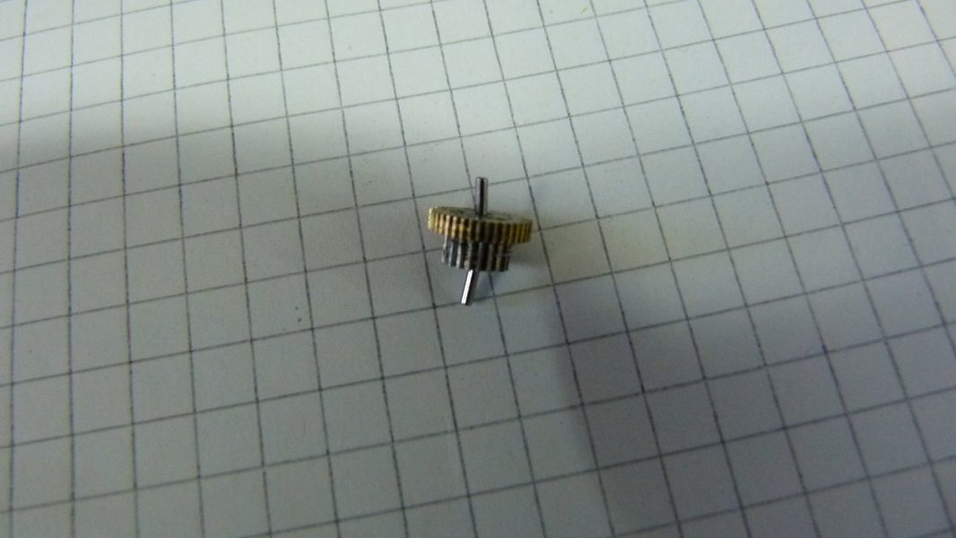

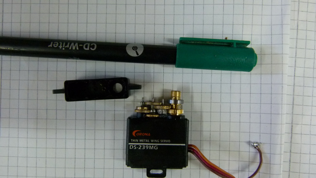

Da wir beim Funliner einen Servoschaden hatte hab ich beide Servos gewechselt und das Defekte zerlegt.
Der Schaden entsand durch eien Kabelbruch an der Singalleitung des Servos. Ist Diese unterbrochen fährt das Servo einseitig voll in den Mechanischen Anschlag beim weider einstecken des Akkus.
Das Servo kann wenig dafür das es dann defekt ging, verursacht hab ich das dann selber bei der Fehlersuche.
Was ich zu sehen bekam ist allerdings erste Sahne!
Hier ist noch kein Schaden zu sehen!
Beim zerlegen des Getriebes kams dann schon auf, das Servo hat so vile kraft entwickelt das sich die welle der 3tewn geriebstufe verbogen hat. Zurückbigen mit 2 Zangen von Hand ging nicht die Welle ist Zäh!
Daran ist dann wegen Überlast beim nächsten Flug die Elektroink abgraucht! Beim Ruderchek vorher war nichts festzustellen.

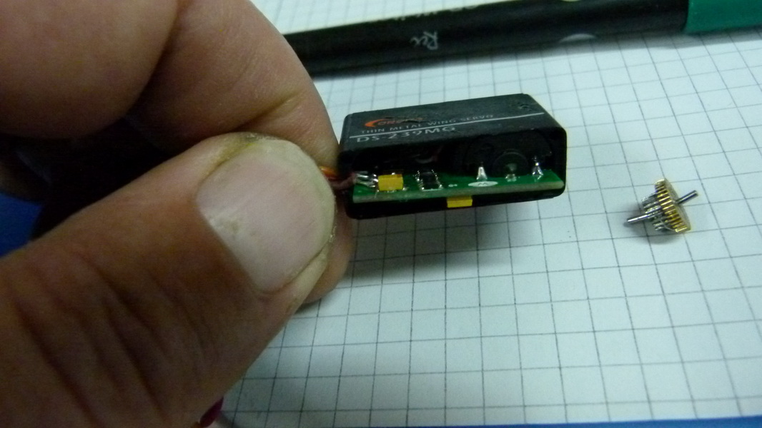

Qualitaiv ist das Servo und auch die Platine wirklich super aufgebaut, da könnten sich die DES und auch ander Produzenten mal wirklich daran Orinetieren. Kein Kabelsalat etc.
Für den ausgrufenen Preis bekommt man richtg was :!: :thumbup:
