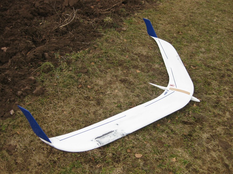

Gebremst von Pfosten und Gestrüpp liegt der X-mess im Tal ungefähr in Bildmitte. Ohne Schatten ist die Flughöhe nur sehr schwer zu schätzen und eigentlich hätte statt eines aprupten Halts noch eine Rechtskurve Richtung Wiese kommen sollen.

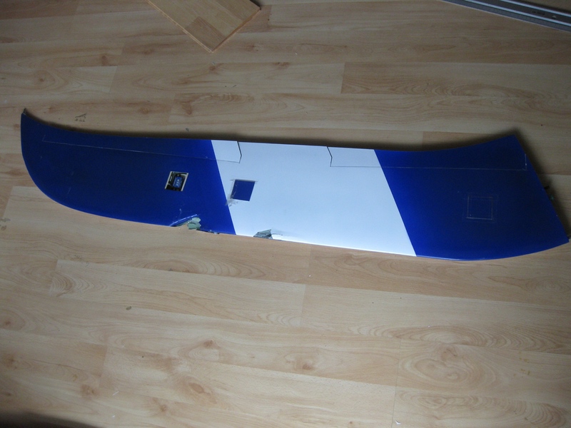

Leider haben Pfosten und Äste erheblichen Schaden angerichtet, aber der Holm ist unversehrt. Lediglich die Außenschicht der Schale ist über den Holmbereich eingerissen, so dass ich auch auf dem Holm reparieren mußte.
Rechter Flügel 1 Cut und und ausgebrochener Wingletfuß <br />(...es zeigt sich wieder: wenn so was Überlüssiges dran ist gehts nur kaputt ;-))  )
Linker Flügel 2 Cuts nah nebeneinander

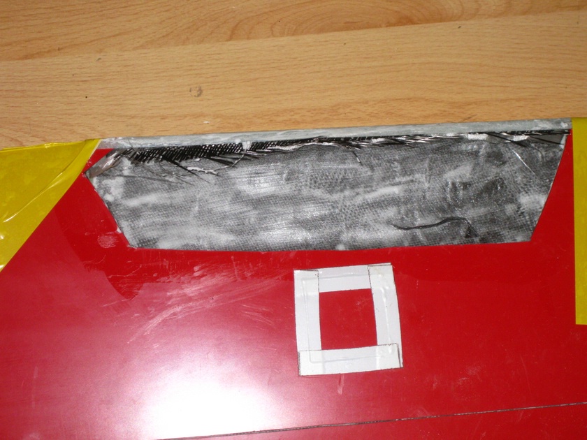

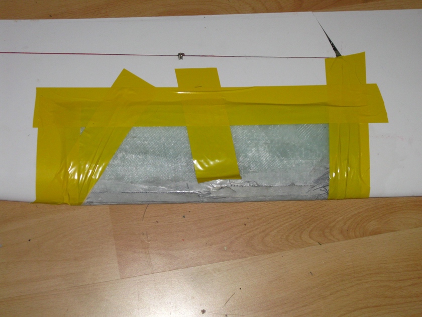

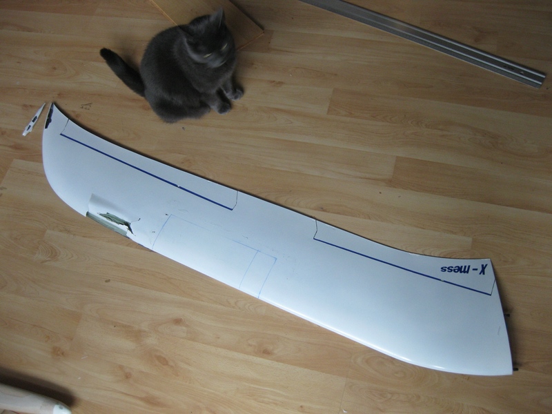

Weil Thomas lieber neu bauen und den beschädigten X-mess in der Börse verkaufen wollte hab ich den Bruch gleich gekauft und mitgenommen, das war für alle die einfachere Lösung :mrgreen:
Inzwischen sind die Schadstellen ausgeschnitten und die neuen Schalenteile auch schon wieder drin. Die nächsten Arbeiten sind spachteln, schleifen, spachteln, schleifen .......
Thomas hat seinen ausgebauten Rumpf behalten, aber der Ersatzrumpf vom Fliegerlandshop ist Gestern eingetroffen...naja, viel ist daran nicht zu tun.
Die Reparatur der Flügelschalen zeige ich bei Gelegenheit in einem extra-Thread, es gibt da ein paar Unterschiede zur Vorgehensweise von Michel bei der Elli.

Der erste Spachtel- und Schleifgang ist durch, es sind eigentlich nur noch ein paar Mini-Poren in der Oberfläche. Form und Stabilität sind sehr gut geworden, sollte der nächste Pfosten eine Reparaturstelle treffen dann verliert er und fällt :twisted: :D
Während ich mir überlege wie ich die Schadstellen lackiere gehts mit dem Rumpfausbau weiter.

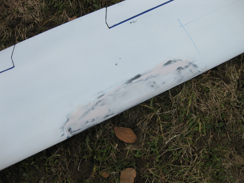

Reparaturstelle rechter Flügel

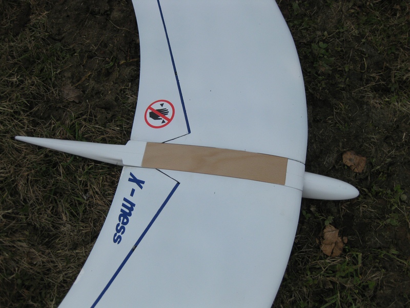

Langnasenrumpf mit Eigenbau-Sperrholzdeckel
Reparaturstelle linker Flügel

Hallöle,
die Reparatur meines X-mess von Torsten hat endlich begonnen, die Oberseite ist als Hartschale in die Reparaturform laminiert.
Aufbau:
Übergänge und Oberfläche mit Microballonmumpe gestrichen
1 x Glas G 54 orthogonal
1 x Kohle 80 g diagonal mit Microballonmumpe
1 x Glas G 54 orthogonal mit Microballonmumpe
Zusätzlich 4 Kohlerovings in der Nasenleiste.
Ich hoffe das reicht aus.
Der Vorgänger hatte etwas mehr drin, aber das war eher überdimensioniert.
Beiträge: 10210
Re: X-mess
Streichst du das Gewebe dann direkt und ausschließlich mit Spiritusverdünnter Microballonmumpe ein oder streichst du die auf das schon getränkte Gewebe?
Re: X-mess
christianka6cr hat geschrieben:Streichst du das Gewebe dann direkt und ausschließlich mit Spiritusverdünnter Microballonmumpe ein oder streichst du die auf das schon getränkte Gewebe?
Ich hab bisher, und auch hier bei der X-mess-Reparaturschale, auf eine Decklage aus unverdünnter Mumpe die erste Gewebelage mit Harz ohne Füllstoffe und Verdünnung laminiert und dann mit der verdünnten Mumpe weiter gearbeitet, aber die "guten" Microballons lassen auch einen Aufbau komplett aus verdünnter Mumpe zu. So hab ich das dann beim Ho VI-Test gemacht.
Wenn die Ho VI Testschale ausgehätet ist kann ich die beiden Methoden im Ergebnis miteinander vergleichen :wink:

Tach,
Schalenflieger, dazu noch gebrauchte, sind ja im Erstflugthread nicht sehr willkommen, aber zum Glück gibt es noch diesen älteren Thread hier um doch den heutigen Erstflug meines Schalentiers zu posten.
Ich gehöre endlich wieder zu den X-mess-Piloten und habe jetzt wieder einen thermikstarken Allrounder :)
An Ostern dieses Jahres sah der X-mess von Torsten nach Ausfall der Funke auf der Wasserkuppe gar nicht gut aus:
Nachdem mein X-mess in den Vogesen wegen verklemmter Wölbklappe das Zeitliche gesegnet hat bot mir Torsten freundlicherqweise seinen Bruch zu einem günstigen Preis an und ich hab zugegriffen. Torsten hat darum gebeten dass sein Ex-mess :roll: vor dem Reparatur-Erstflug lackiert sein sollte und das konnte ich weitestgehend einhalten. Nur am umgebauten Wölbklappen-Rumpfanschluß fehlt unten noch Lack, ich bin noch auf der Suche nach dem passenden Rotton.
Beim überlackieren der Reparaturstellen hab ich das Modell noch ein bisschen auf seine neue Heimat eingetrimmt: unten fränkisch, oben bayerisch, denn die neuen blauen Winglets passen sonst nicht so toll zur roten Unterseite des Bestandsflügels :P
Der Erstflug war dann fast so problemlos wie man es von einem Schalentier erwartet, ich hatte nur ein bisschen zu viel Höhe getrimmt. Ich hab sogar die Programmierung meines geschrotteten X-mess verwendet und mußte nur die Servomitte um wenige Prozent anpassen.
Leider ließ die Inversionswetterlage keine längeren Flüge zu, die Fotos sind von den paar Trimmrunden am Südhang.
Elmar, Danke für die Bilder :)
