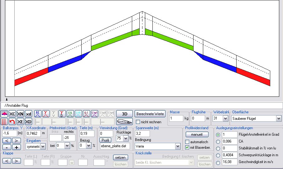

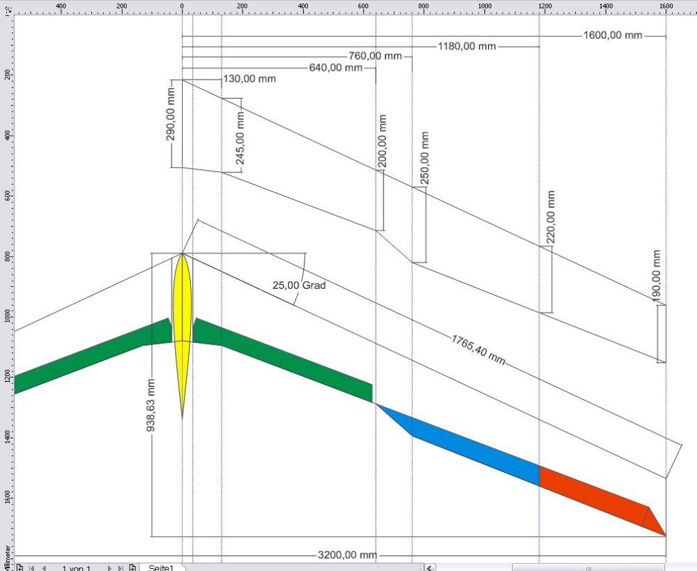

Hier nun mal ein Lern und Testobjekt - Nuvola :mrgreen:
Eigentlich dachte ich erst an 2,8 - 3m aber wenn man schon mal dabei ist schadet der ein oder andere Zentimeter auch nicht mehr.
Einsatzgebiet: Ebene am Hochstart oder mit Motor.
Rumpf zur aufnahmen des Hochstarthackens ggf. Balast wird aber auch so geplant das Motor im Schwerpunkt möglich wäre. Geformt als langgezogener Tropfen, im Flügel leicht Eiförmig mit minimal flach gerundetem bauch, zur Spitze hin rund.
4 Klappen - Hoch/Wölb und lange Querruder oder
6 Klappen - Hoch/Wölb mit geteilten Queruder für Seitenrudermischung

so nun, dann gehts ja nun wirklich los. Grundriss, Pfeilung, Streckung und die 6 Klappen sehen schon mal gut aus :thumbup: könnte in der E-Version auch gut für F5J werden wenn sich das Problem mit dem vorgeschriebenen Start mit laufendem Motor lösen lässt :roll: ....und ich hab da auch schon eine Idee die ich hoffentlich in den nächsten Stunden nicht vergesse ;-) ........aber ich glaube an dem Namen müssen wir noch mehr arbeiten als an der Aerodynamik :mrgreen:

Moin Michael :)
da ich ja bekanntlich keine Ahnung hab frag ich einfach gleich mal blöd....
warum diese Einschnürung an WK-Ende auf 200 mm Tiefe ?
bei 30 % Klappentiefe hast dann grad noch 140 mm über....
da bin ich auf die Bauweise gespannt :roll: is ja noch geheim ! ne ? :lol:
gut aussehn tuts aber :thumbup:

sonouno hat geschrieben:warum diese Einschnürung an WK-Ende auf 200 mm Tiefe ?
Weils geil ausschaut 8-)
Anders sein soll als der CO 1234...... Eintrapezeinheitsbrei.
Hallo Leute, bevor ich in die Details für den neuen Flieger einsteige noch ein paar allgemeine Bemerkungen zur Formfindung.
- die Pfeilung von 25 ° hat Michael günstig gewählt weil es bei Pfeilungen zwischen etwa 18 - 22 ° gerne zu Resonanzkopplungen der Eigenschwingung mit den im Flug induzierten Schwingungen kommt, die leicht zu Flattern führen können. Das haben sehr umfangreiche Untersuchungen an der manntragenden SB13 gezeigt, bei der so ziemlich die ungünstigste mögliche Pfeilung gewählt wurde. Die aus den Untersuchungen gefundenen Gegenmaßnahmen führten zur breiten Einführung von Kohlefaser im gesamten Kunstoffflugzeugbau.
Über 30° Pfeilung verstärken sich die Querströmungseffekte die zu ungünstigen und "überraschenden" Flugeigenschaften führen können, z.B. schlechte Trimmbarkeit, plötzliche Außenflügelabrisse im Langsamflug und anderes.
Die Pfeilung wird normalerweise auf die t/4-Linie des Flügels bezogen, bei der geringen Zuspitzung hier ändert sich aber durch die Betrachtung als Nasenpfeilung daran nicht viel.
Die Einschnürung am Ende der Wölbklappe ist eigentlich keine Einschnürung, sondern eine Tiefenvergrößerung des nach außen daran anschließenden kombinierten Quer-Höhenruders (Elevon).
Diese Tiefenvergrößerung hat rein aerodynamische Gründe und wird aus 2 Effekten abgeleitet:
Den ersten habe ich hier schon beschrieben: http://www.thermik-board.de/viewtopic.p ... =10#p19725
Da steht: "Beim Schnellflug (niedriges cA- schneller Hang- und Speedflug) dominieren die Profilwiderstände den Gesamtwiderstand des Flügels, beim Langsamflug (hohes cA - Thermikflug) dominiert der induzierte Widerstand den Gesamtwiderstand des Flügels, das Profil spielt hierbei nur eine indirekte Rolle"
Wenn man einen Nurflügel breitbandig auslegen will sollte man also im Schnellflug vor allem auf geringe Profilwiderstände optimieren und im Langsamflug auf optimale Zirkulationsverteilung. Ich nehme jetzt mal an dass die Profile so ausgewählt und optimiert sind, dass sie bei neutraler Klappe die geringsten Widerstandsbeiwerte haben (das muss aber nicht sein, man kann es auch anders machen).
Da man für den Langsamflug das Elevon als Höhenruderklappe ziehen muss wird der Profilwiderstand dabei größer. Das ist jetzt mal nicht ganz so schlimm weil man für den Langsamflug ja mehr auf die optimale Auftriebsverteilung (richtiger: Zirkulationsverteilung) achten muss, die durch die passende Schränkung (und am besten auch passende Profilierung) eingestellt wird.
Zum ziehen muss aber die Klappe nach oben gefahren werden und das entwölbt das Profil und verringert den örtlichen induzierten Anstellwinkel, es geht örtlich Auftrieb verloren, die durch die Schränkung eingestellte Zirkulationsverteilung ist verbogen und nicht mehr optimal.
Die goldene Regel der Auftriebsverteilung ist der zweite relevante Effekt und sagt aus „Was örtlich an Anstellwinkel fehlt, kann durch eine größere Flügeltiefe ausgeglichen werden und umgekehrt."
Man kann also an der Höhenruderklappe den fehlenden Auftrieb durch das ziehen für die Zirkulationsverteilung durch einen Tiefensprung wieder einbauen.
Man kann auch einen Flügel ohne Tiefensprung geometrisch so gestalten, dass die Zirkulationsverteilung bei gezogener Höhnruderklappe annähernd optimal ist, aber es bleibt dabei eine Unstetigkeit am Klappenanfang und der offene Klappenspalt innerhalb der Fläche, der bremsende Wirbel erzeugt.

Habs ich mir doch gedacht das der Tiefensprung zu was nützlich ist und nicht nur dem Auge dient.
Wenn die Richtung ja schon mal stimmt sollte ich mich vllt doch mal mehr mit der Materie befassen ich befürchte nur wenn man das nicht regelmäsig macht wird davon nicht viel hängen bleiben. :roll:

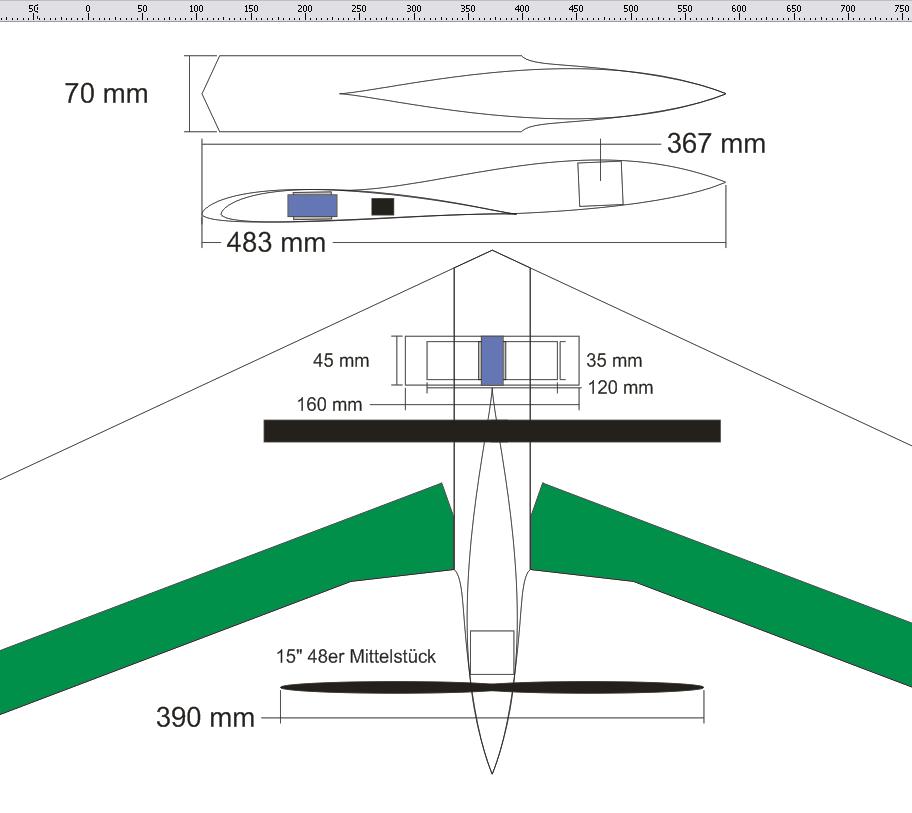

Ich dachte an einen nach vorne verlängerten Rumpf an einem Pylon für einen Frontmotor.
Normalerweise stört eine lange Rumpfnase die Strömung in dem sehr wichtigen Flügelmittelteil sehr stark und kostet viel Leistung, aber wenn der Rumpf mit Abstand unter dem Flügel hängt werden die Verhältnisse erheblich besser......das ist aber dann auch eine Frage der Optik und mir gefällt das eigentlich nicht so gut.

So richtig kann ich mich mit dem Rumpf am Pylon auch nicht anfreunden.
Macht es denn Auslegungstechnisch einen Unterschied wenn andere so einen angehängten Rumpf gegenüber meinem gedachten in Flügel fliesend intergrierten bauen?
Ich würde gern wieder einen voll gfk Rumpf bauen mit Formen usw. gerade so Minimalistisch das ein 35er Motor und 3-4S jenachdem wieviel Balast zum Auswiegen vorne benötigt würde.

ich mag den Heckantrieb ohne Rumpfnase auch viel lieber, am liebsten ganz ohne Rumpf mit einem Pylon für den Motor und mit den Akkus im Flügel.
Ein Rumpf, und besonders einer mit langer Rumpfnase vor der Flügelspitze, versaut die gesamte Innenflügelumströmung incl. Momentenhaushalt, gerade da wo prozentual ein verhältnismäßig großer Teil des Auftriebs erzeugt wird.
Beim X-mess kann jeder der das Flugzeug kennt den Leistungsunterschied zwischen der E-Rumpfversion und der Seglerversion in der Luft sehen, das Gleiten und die Geschwindigkeit beim anstechen aus gleicher Höhe sind trotz Heckantrieb bei dem voluminösen E-Rumpf mit der für den Akku dicken Nase vorm Flügel deutlich schlechter.
Der Rumpf kostet je nach Größe und Form beim Flugzeug cA Faktor 0,1 - 0,3, verändert damit also die gesamte Flügelauslegung. Bei der SB 13 habe ich versucht den Verlust in die Auslegung rein zu schätzen und ob ich da richtig lag war das spannenste beim Testen von Ralfs kleiner SB13...es hatte sehr gut gepaßt.
Inzwischen gibt es mit Messungen belegte Erfahrungen des AK-X -Modells die das ebenfalls bestätigen.
Ein Leistungsnurflügel sollte so wenig Rumpf wie möglich haben der so weit hinter der Flügelnase wie möglich beginnt und beim Schiebeflug so wenig wie möglich Wirbel über die Fläche schleppt.
@Christian: ein Flügelprofil als Rumpf zu verwenden ist dabei genauso richtig oder falsch wie eine Zigarrenkiste zwischen die Flächen zu klemmen, eine optimierte Rumpfform sieht anders aus als ein Flügelprofil und gut getroffen ist es beim Multibumm, aber der ist auf Einsatz mit laufendem Motor optimiert, nicht auf Segelflug.
Ich denke ein einseitig aus der Fläche ragender, ansonsten eingestrakter Rumpf wie in Michaels Eingangsbild oder beim ARES mit einem Heckmotor ist fürs fliegen am besten wenn es kein Pylon sein soll, für die nurflügelfeindliche Regel bei F5J mit laufendem Motor starten zu müssen braucht es halt noch eine andere Lösung.
Ob es besser ist dass der Rumpf nur oben oder nur unten aus der Fläche ragt weiß ich noch nicht, hängt wahrscheinlich von der individuellen Auslegung und dem bevorzugten Einsatzzweck ab.

Ich glaube, du hast mich falsch verstanden. Ich meinte als Pylonprofil um eine Fläche aufzuschrauben, ähnlich wie hier für das HR beim VT-P http://www.thermik-board.de/download/fi ... &mode=view . Den kompletten Rumpf lass ich lieber bestehen wie er ist, funktioniert... ;-)

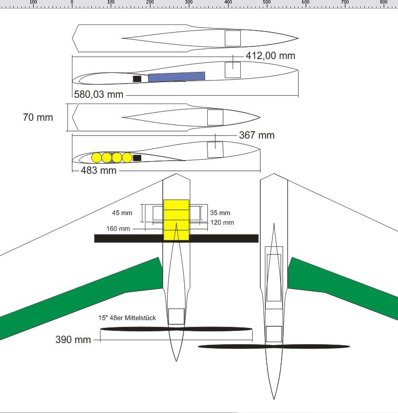

Ich habe zwei verschiedene 3s die im Querschnitt 45x20mm (SLS APL 2650er 30c) und 35x25mm (Dymond ZP 2200er 45C) die sollten dann praktisch paralell zur Steckung drin liegen können, bei 4s dann zwei mal 2S paralell zur Steckung. Motorausleger ähnlich wie bei Parabola XXL nur flacher kleiner schlanker. Unterseite gerade entweder Hockstarthacken (und Balast) oder Spitze ab und Motor rein.
Ich mache da vllt morgen Abend mal was Chematisches...

Hier mal ein (E)Rumpfkonzept für 35er Motor (Kästchen 40x40mm) wo man dran feilen könnte. Motor käme wie bei meinem E Ares auf den Schwerpunkt hier mal mit Sollschwerpunkt berechnet um einen Ansatz zu bekommen. Die oben beschriebenen 3s Lipos kommen gerade zu winzig vor :mrgreen:
Rippendicke mit 30mm angenommen, dicker wäre vllt wünschenswert.

das sieht Klasse aus!
Die Mittelprofile kann ich für den Akkustauraum ausreichend dick gestalten, damit können wir hier wieder auf einen klassischen Rumpf verzichten.

Ich hab den Niveauvollen (ich musste erst mal schauen wie das überhaupt geschrieben wird :mrgreen: ) "Sollschwerpunkt" noch mal berechnet, heraus gekommen ist ein Rümpfchen was mir doch wesentlich so schlank wirkend besser gefällt. Akku (SLS APL 3s 2650er) würde so auch zwischen Verbinder und Motor passen fals doch nicht sooo viel Balast vorne benötigt würde.

hmm, reichen 650 g Schub nicht für gemütliches soaren ?
für nen Alu-Impeller mit Motor is der eigentlich recht günstig... is auf meiner Liste dat Teil
was meinst wieviel Abfluggewicht der packt ?
also bei max 20 % Steigleistung...
Re: Nuvola 3,2m Thermik Pfeil
sonouno hat geschrieben:was meinst wieviel Abfluggewicht der packt ?
Hallo Christof,
in der Anfangszeit der Impellerfliegerei mit NC-Akkus, Ferrit-Bürstenmotoren und Morley- oder Eigenbau-Föhn hatten wir Schub-Gewichtsverhältnis 1:5, aber das was wir da gemacht haben würde man heute nicht mehr als fliegen bezeichnen :oops:
Schwaches, aber sicher fliebares Steigen hat man etwa ab 1:3.
In einem Thermiksegler hat ein Impeller aber eigentlich nichts verloren weil zu viel Schub als Schlupf verloren geht.
Der Wirkungsgrad nimmt umso weiter ab, je weiter Strahlgeschwindigkeit und Fluggeschwindigkeit auseinander liegen.
Im Wettbewerb würde niemand einen im Vergleich zur Konkurrenz schweren Impeller mit schlechtem Wirkungsgrad einsetzen nur weil der Start mit laufendem Motor erfolgen muss.
In der Freizeitfliegerei hat niemand etwas dagegen mit stehendem Motor mit Klapplatte zu starten und den Antrieb erst nach dem abwerfen einzuschalten ;-)

Mit dem Kegel ziele ich vllt auch etwas mehr auf Design als funktionalität :mrgreen:
Aber bei der 15" Latte möchte ich ehrlich gesagt nicht mehr unmittelbar davor anfassen die hauts einem garantiert aufs Gelenk :roll:

Hallo Leute, hier mal ein erster Wurf mit Profilen, das ist der Standard-Anfang mit dem Selig 30XX-Strak der es sicher nicht werden wird, aber da ich grad keine Lust hab zu schreiben wie aus einem Grundriss eine Auslegung wird ist das ein Zwischenspiel zum drauf rum kauen für die Leute die es interessiert. Es gibt inzwischen schon 2 weitere Evolutionsstufen, aber ich bin noch unentschlossen wie es konkret weiter geht. Der Nuvola sollte ja am ARES anknüpfen, aber die Wölbklappen erweitern die Möglichkeiten in mehrerlei Hinsicht und deshalb wird es nachher bei der Grundauslegung doch einige Unterschiede zum RESler geben.
Ich hab auch schon eine kleine Anpassung der Wölbklappenform gemacht, aber das mit diesen Dingern wird ein größeres, separates Thema werden.
Die Klappen sind nicht momentenneutral und das ist volle Absicht, denn von Manfred und dem X-mess haben wir gelernt: wenn man schon den Flügel für die Flugaufgabe mit den Klappen trimmt, dann sollte das nicht nur die Profilpolare und Zirkulationsverteilung betreffen, sondern auch den Flugzustand = Flugzeug-cA.
Winglets fehlen im Ranis noch weil man die in dem einfachen Entwurfsprogramm nicht simulieren kann, auch die Wingletfuß-Aerodynamik passt wohl noch nicht ganz...ist eben nur der Anfang :roll:
20150214 Nuvola3200-Test S3021-3016-Strak.flg
(25.28 KiB) 308-mal heruntergeladen
