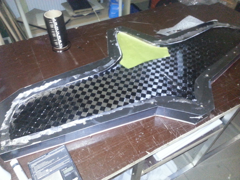

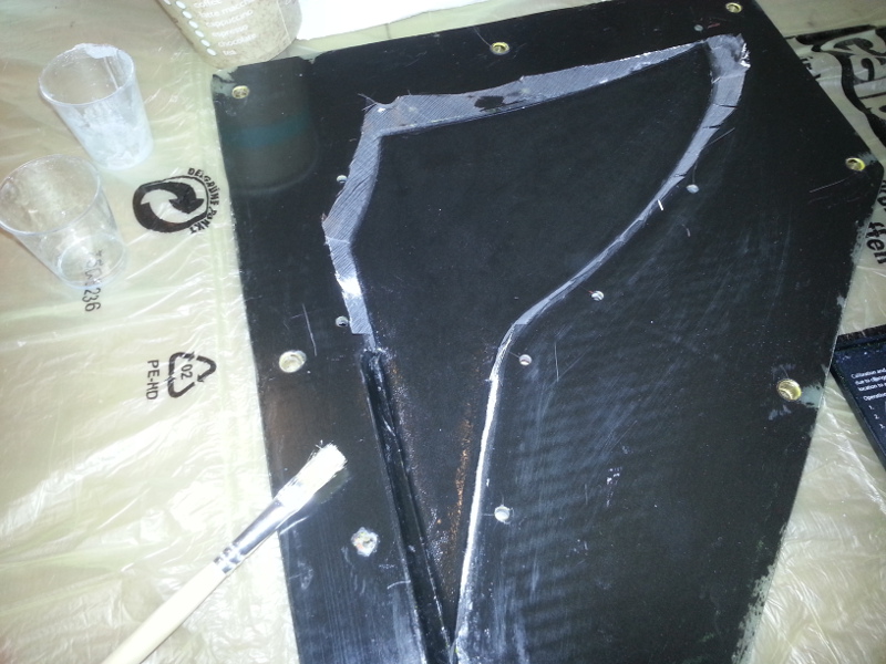

Mein Vorhaben: Ich möchte einen MR in Stützstoff und Spreadtow Optik bauen.
Da ich zum ersten Mal Spreadtowgewebe verwende habe ich, um möglichst geringen Schaden zu produzieren, zunächst mit der Finne begonnen. Hierfür hatte ich ja zwei Mal die Urmodell gefräst und somit waren wir schon vertraut ;-)

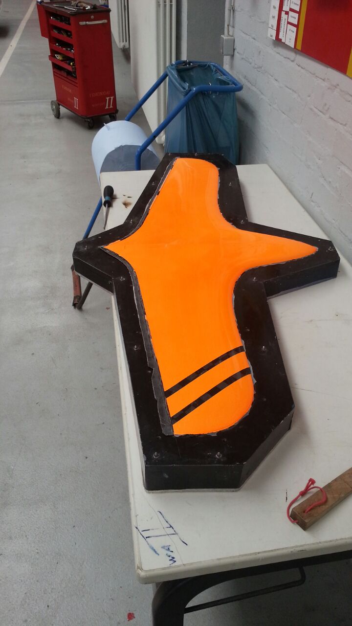

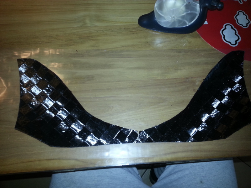

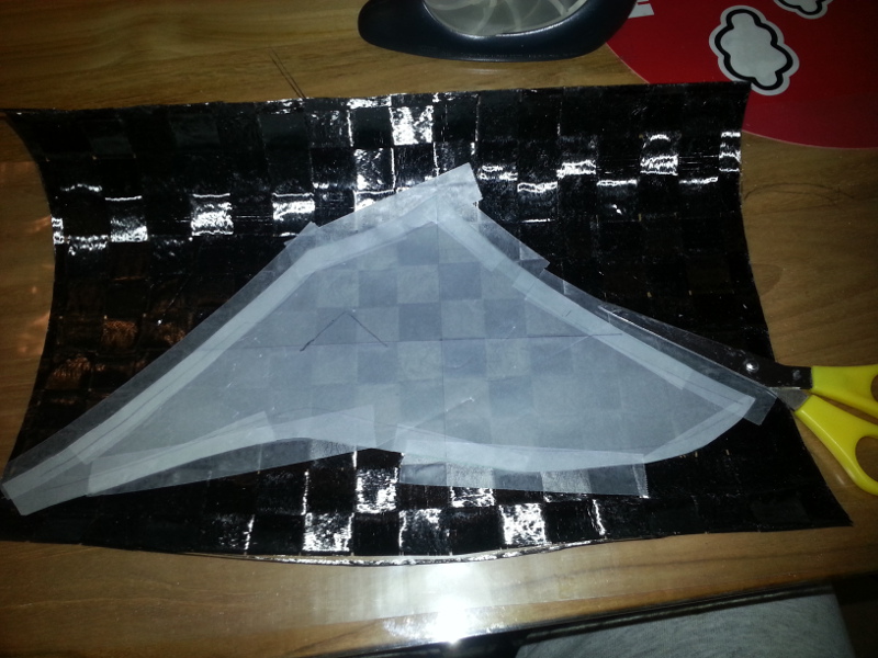

Nachdem trennen der Form wurde zunächst sämtliches Gewebe und der Stützstoff zu geschnitten. Der Stützstoff, ich verwende Airex C70.55 in 1,2mm Stärke, wird danach noch ringsum etwas angefast. Im Bereich der Ruder wurde er keilförmig geschliffen. Nachdem ich diese Arbeit einmal mit einer Schleiflatte gemacht habe verwende ich nun meinen Multimaster (Schwingschleifer) mit 80er Papier.
Klappt prima mit der Bastelschere vom Töchterchen

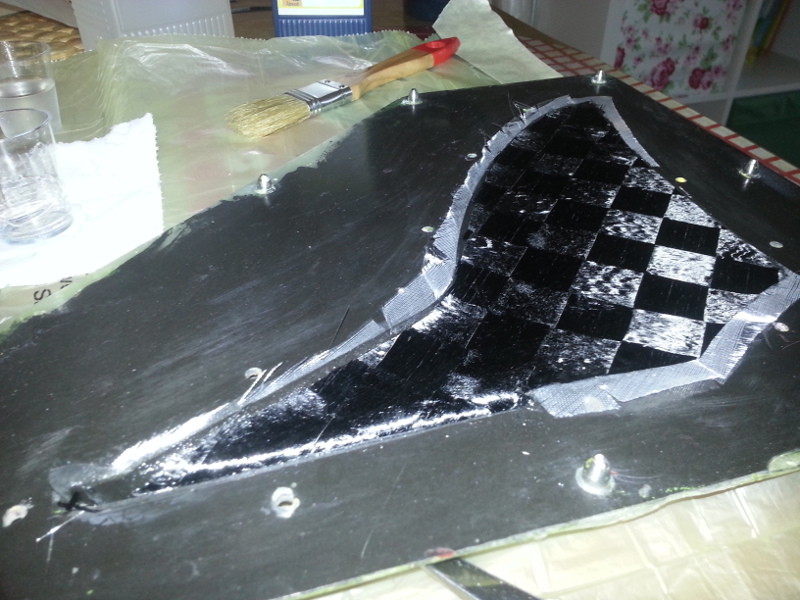

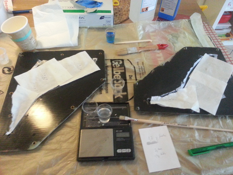

Anschliessend habe ich die einzelnen Gewebezuschnitte gewogen und entsprechend Harz in die Form mit einem Borstenpinsel eingebracht.
Beginnend mit 25g/m² Glasgewebe von HP
Das Gewebe habe ich lediglich aufgelegt. Nach ein paar Minuten hat es sich selbstständig vollgesaugt und wird noch etwas mit dem Pinsel zurecht getüpft.
Danach habe ich etwas Toilettenpapier aufgebracht, um soviel eingebrachtes Harz wieder aufzunehmen. Das Papier habe ich wieder ein paar Minuten liegen lassen und vor dem entfernen noch mal mit einer festen Rolle abgerollert.
Die gleiche Prozedur folgte mit dem Spreadtow
Abschliessend wurde der Stützstoff aufgelegt und beschwert. Alles zusammen habe ich dann etwas angelieren lassen. Zu guter Letzt kam noch 25g/ m² Glas als Innenlage zum Einsatz und alles in den Sack. Hiervon habe ich vergessen Bilder zu machen.
Nun war 24 Stunden warten angesagt. Danach wurde besäumt:

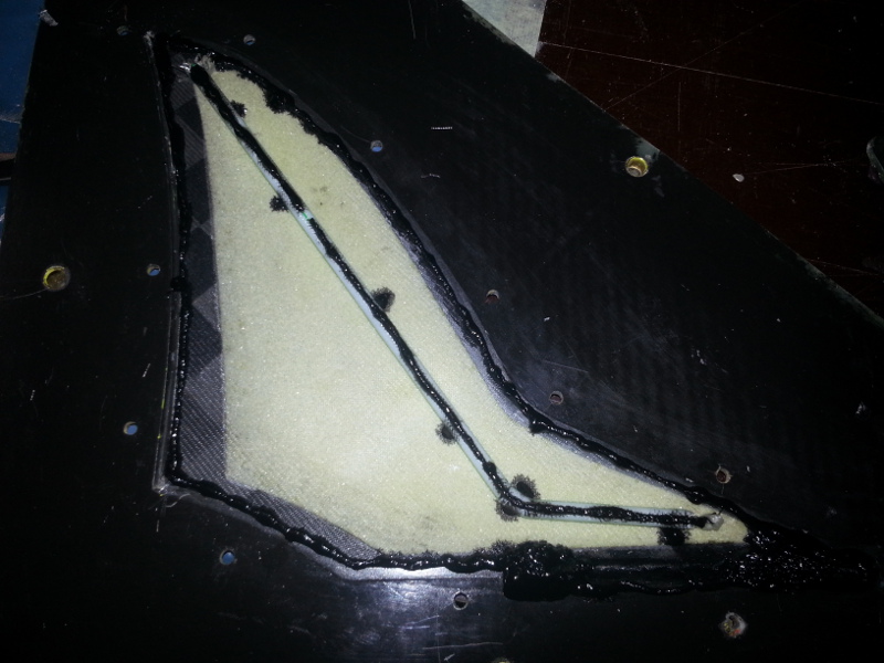

Als Steg dient ein stinknormaler Strohhalm im Glasschlauch. Dieser wurde mit kleinen Harzpunkten fixiert.
Und die Form zugemacht und fixiert
Und wieder gewartet. Man braucht schon etwas Zeit... :)

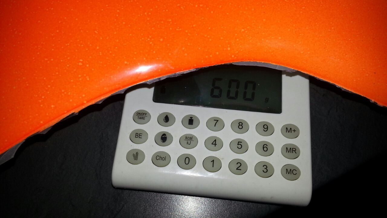

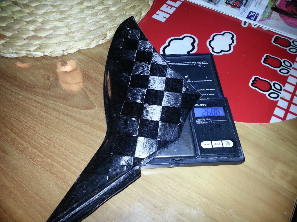

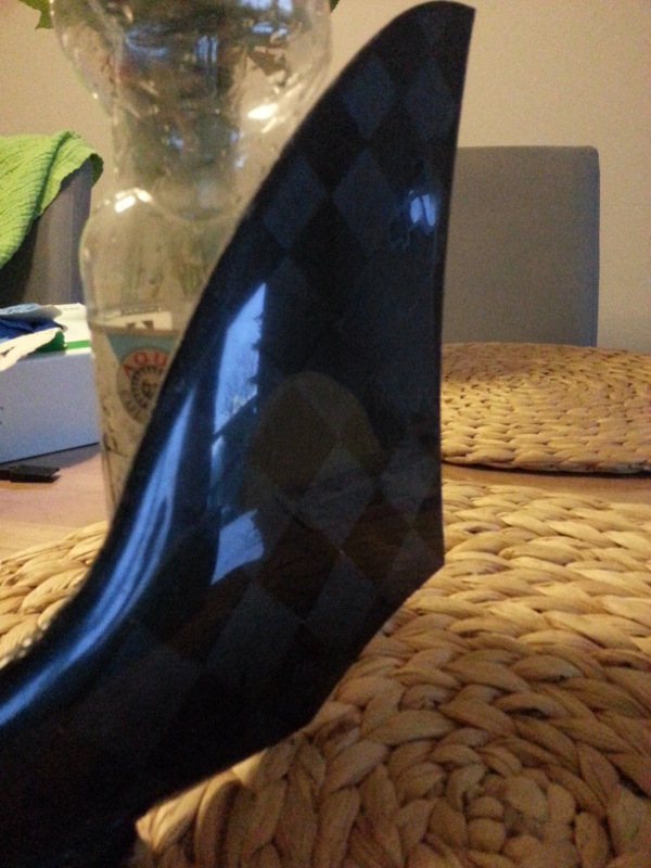

Nachdem besäumen noch schnell auf die Waage und dann auf den Laufsteg...
Ich bin zufrieden mit dem Ergebnis und werde diese Vorgehensweise für den Bau des Flügel ebenfalls anwenden.

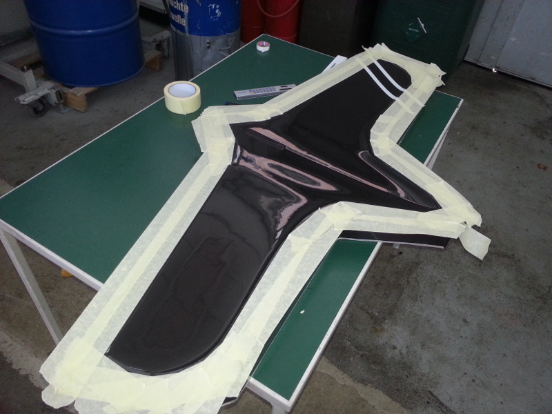

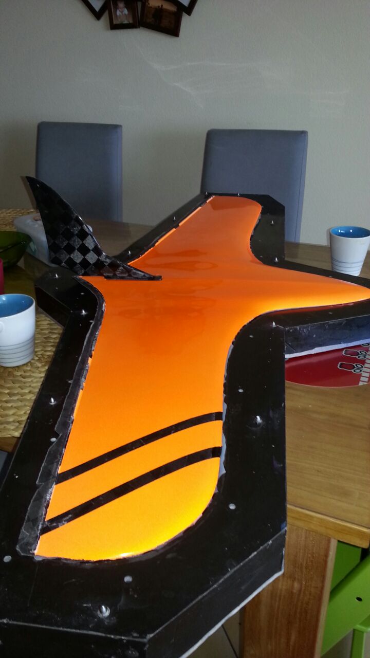

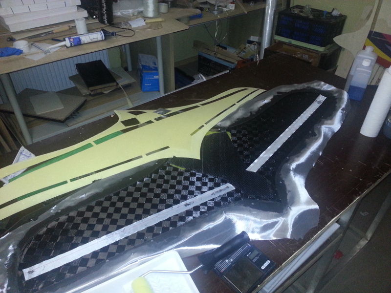

Servus Zusammen,

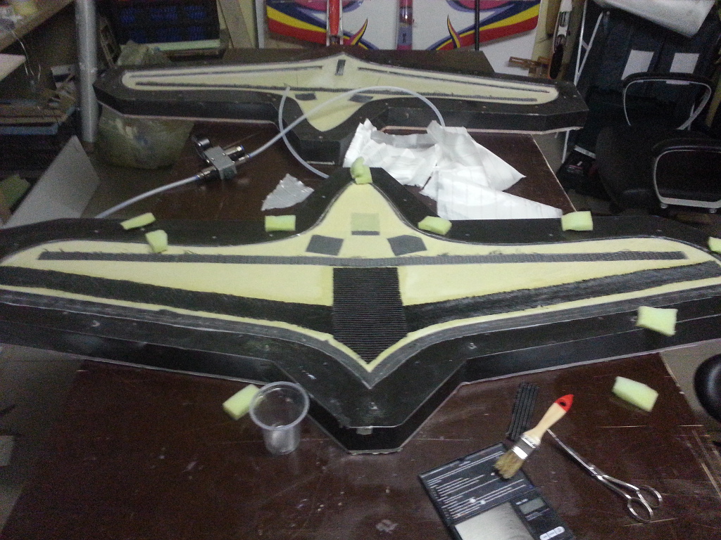

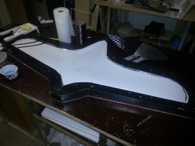

bei mir ging es die Tage mit dem Flügel weiter. Zunächst musste poliert, eingetrennt, abgeklebt und lackiert werden:
Als erstes folgte wieder eine 25g/ m² Glasfilament Leinen Gewebelage. Danach kam ein Roving in die Nase.
150g/ m² Basaltgewebe in 45° zugeschnitten
80g/ m² Spreadtow selbstverständlich in 45°, in die Nase Kevlar. Grammatur müsste 170g/ m² gewesen sein. Habe ich aber gerade vergessen. Kann ich bei Bedarf nachreichen
Zwischendurch wurde immer wieder mit Küchenkrepp abgetupft. Als nächstes hatte dann der Stützstoff zeit etwas anzugelieren.
Als Innenlage habe ich eine 49g/ m² Glasfilament Leinen Gewebelage verwendet. Abreißgewebe drauf und abgesaugt. Am nächsten Tag dann besäumt und Platz auf dem Tisch gemacht für die Unterseite.
Auf der Unterseite habe ich zunächst die Nasenleiste im lackierten Bereich und die späteren Vertiefungen für die Servodeckel mit Mumperaupen belegt.
Danach ging es weiter wie bei der Oberseite. ABER aufgepaßt! Auf die Unterseite muss das Scharnierband mit rein. Ratet mal wer es fast vergessen hat ;-)
Und zum Schluß wieder abgesaugt:
Soweit bis hier von mir.

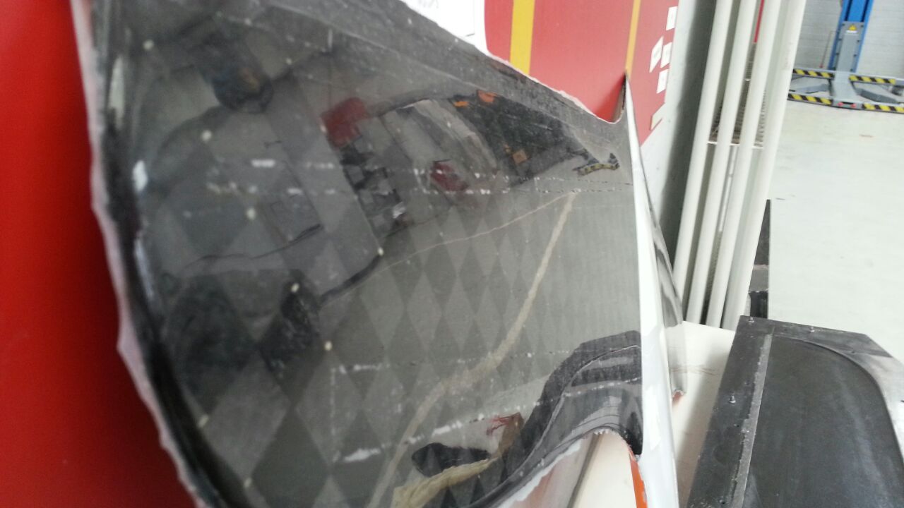

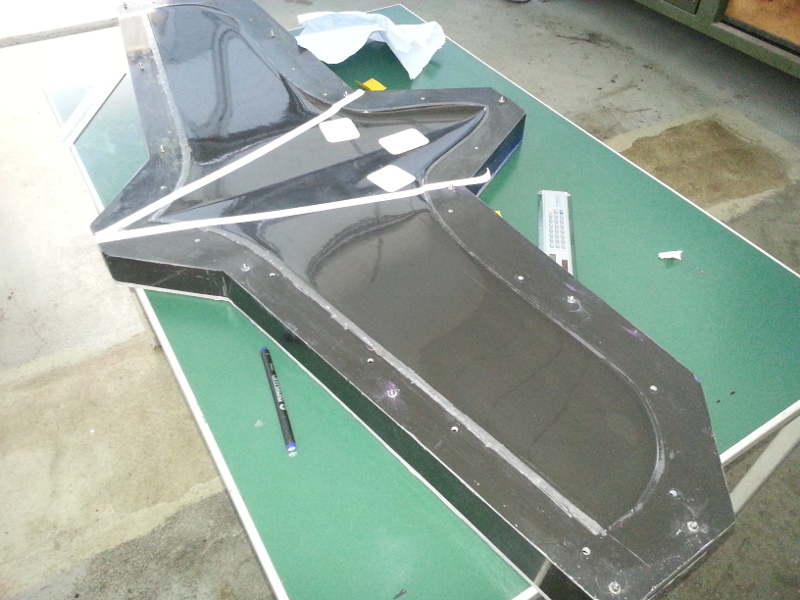

Nun habe ich aber noch eine wichtige Frage an meine Vorbauer.
Wie habt ihr denn die Endleiste auf der Unterseite besäumt? Auf der Oberseite ist ja die Blutrinne aber unten? Stehe ich gerade auf dem Schlauch. Als nächstes erfolgt dann das Zusammenfügen von Ober- und Unterschale. Dabei werden sowohl die Klappenstege als auch der Holmsteg Nass in Nass verarbeitet.
Mal schauen, wann ich dazu komme. Ich hoffe auf morgen rechne aber mit im Laufe der nächsten Woche.
In diesem Sinne,
Beiträge: 6535
Re: TB-MiniRock, Bauberichte
Löschknecht hat geschrieben:Wie habt ihr denn die Endleiste auf der Unterseite besäumt? Auf der Oberseite ist ja die Blutrinne aber unten?
Hallo Timo, ich weiß jetzt nicht genau was Du meinst?
Grundsätzlich ist die Endleiste 5 mm breiter als der fertige Flügel, das heißt die Blutrinne auf er Oberseite ist genau 5 mm hinter der späteren Endleistenkante des fertigen Fliegers und die 5 mm müssen später abgeschnitten werden.
Wenn ich richtig verstehe was Du meinst bedeutet das für Dich dass Du das eingesaugte Lamiant irgendwie auf Niveau der Trennebene bringen musst, dann die Ober- und Unterschale mit Mumpe verkleben und nach dem entformen die Endleiste 5 mm vor der Blutrinnenkante besäumen.
Passt die Erklärung?

d.h. ich muß wenn ich die Form schliesse 5mm vor der Blutrinne die Mumperaupe legen? Sonst liegt die Verklebung ja ausserhalb des Flugels, was mit Sicherheit nicht ganz so optimal ist ;-) Die Stege usw. kommen ja sowieso auf der Oberseite wg. der Positionierungsschablonen für die Klappenstege...

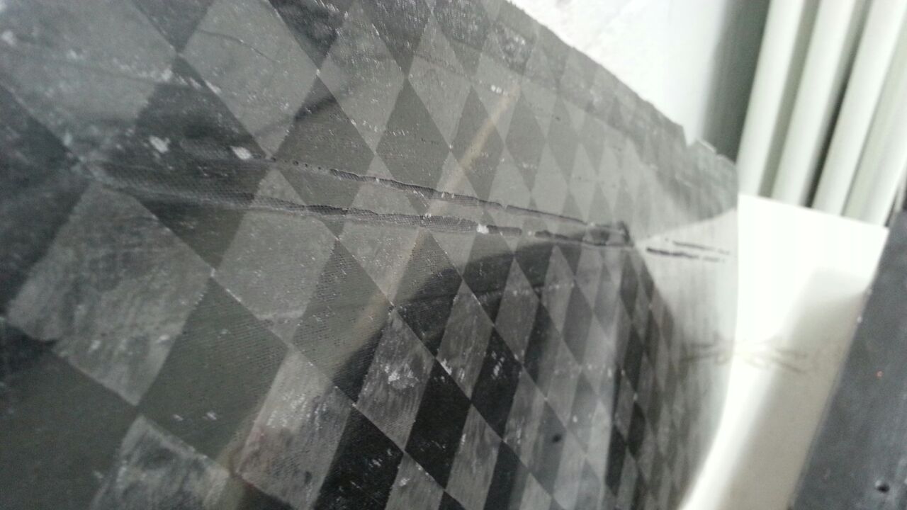

Könnte es vllt optische Gründe haben??
Gerade in kombination mit Spread Tow oder generell sichtbaren cfk Lagen??

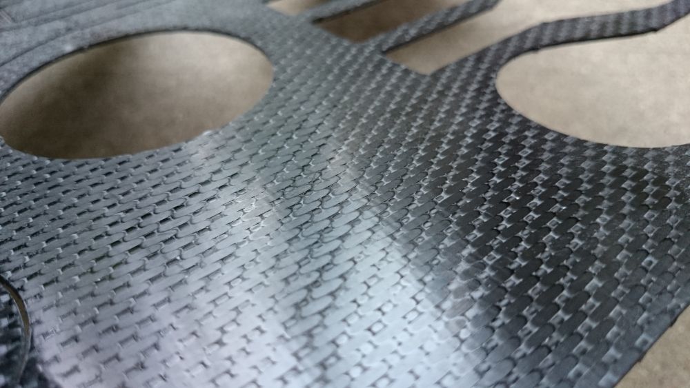

Hier mal ein Beispiel, nass in nass und direkt Vakuum drauf ohne angelieren auf einer Glasplatte laminiert.
Restluft wird im Vakuum aus dem Gewebe in die größeren Hohlräume gezogen da kann es noch so schön getränkt sein:
Timo zeigt schon den richtigen Weg einen schönen Sichtkohle Flieger zu laminieren ohne das man spätere mit schwarzem Wischfüller die Pinholes schliesen muss.
Also Timo mach weiter so schaut Top aus :thumbup:
Noch was, Pace (weis grad nicht wer dahinter steckt - Daniel Lesky o.Ä.?) macht meines Wissens sogar wesentlich mehr Harz in die Form. Der Effekt das man es angelieren lässt und nicht das Gewebe mit Vakuum platt drückt ist eine schönere Tiefenwirkung.

Die Oberfläche an sich war super und quasi ohne Pinholes, allerdings geht das auch im Vakuum einwandfrei. Einfacher mit leicht angeliertem Harz, vor allem wenn man über der Gewebe-Fläche (Hartschale oder mehrlagiger Aufbau) keinen Stützstoff sondern Abreißgewebe liegen hat, daß einem ansonsten das frische Harz einfach wegsaugen würde...
Es ist wie so oft alles in einer Art richtig, kommt nur mal wieder drauf an was man wie erreichen und weiterverarbeiten möchte.

Nochmal was zu Darios Bild:
Diese leichten Wellen/Dellen, kommen die von zu viel Vakuum?
Sollte man vllt gerade so viel Vakuum ziehen das das Gewebe / Mylar glatt aufliegt aber sich nicht mehr in die halbierten Styrokügelchen oder weicheren Styrodur bereiche zieht?

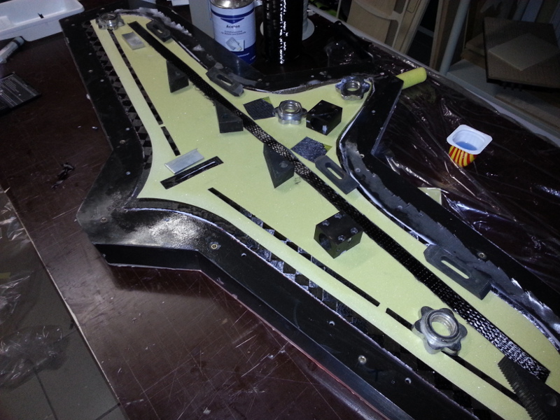

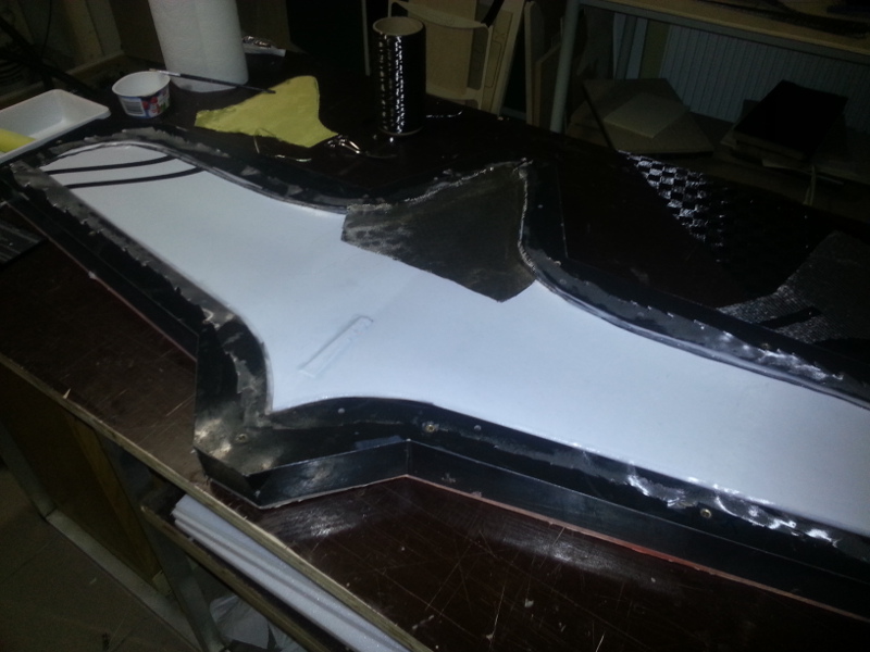

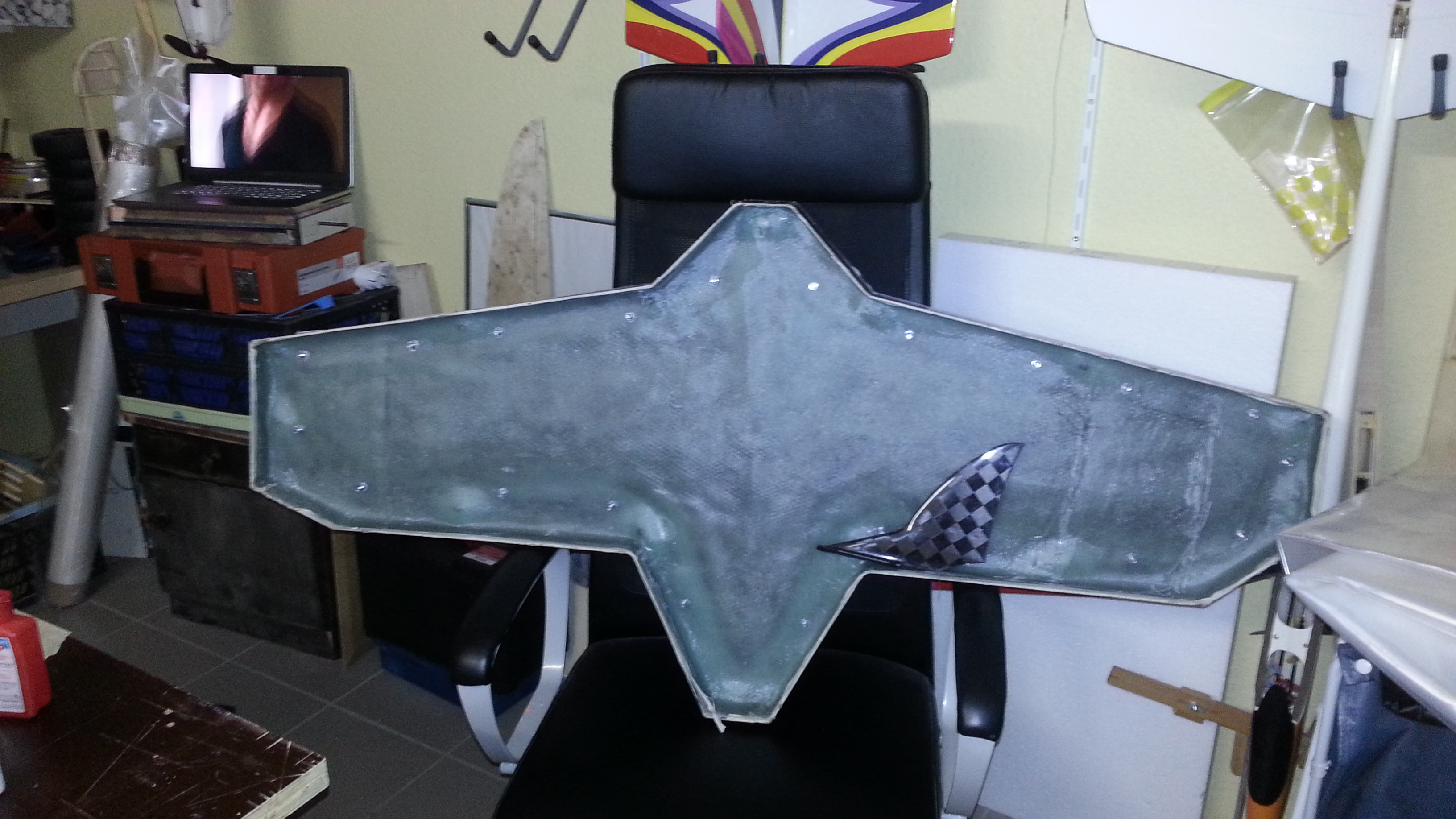

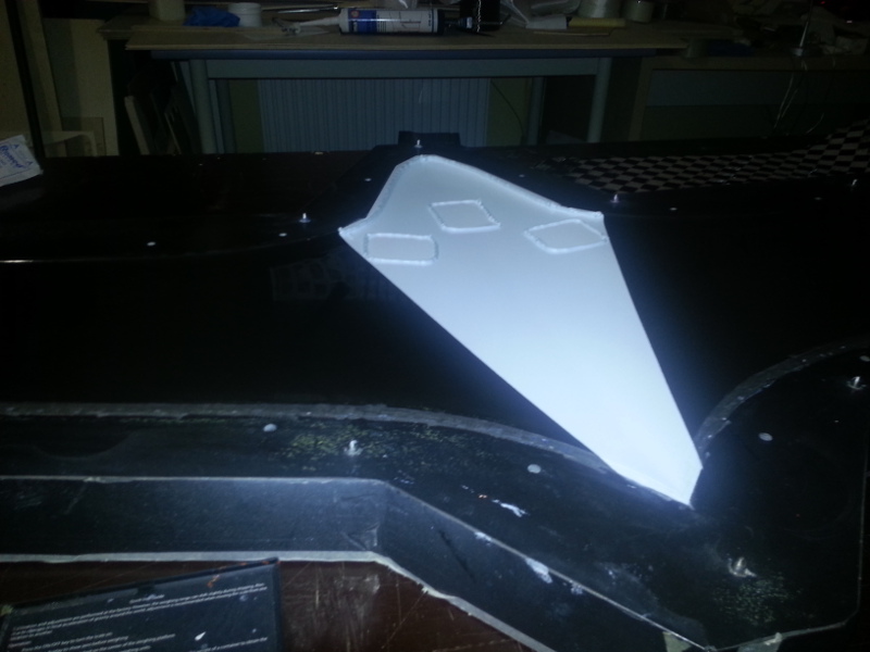

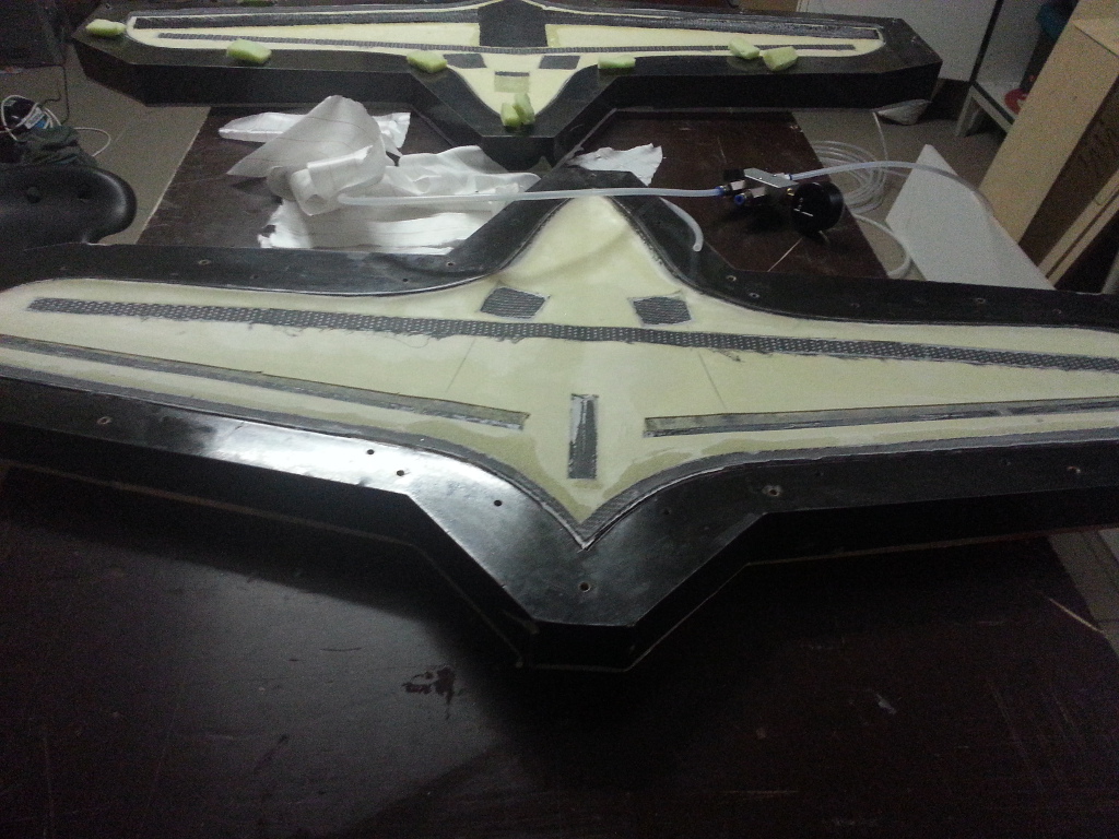

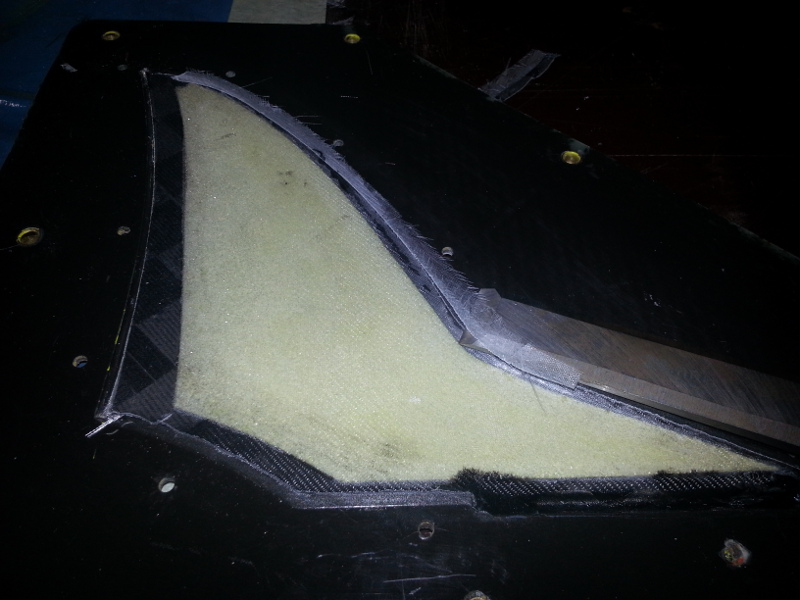

Zunächst musste ein kleiner Tiefschlag verdaut werden. Beim Zuschneiden und anschließenden Positionieren des Stützstoffes muß irgendwie etwas schief gelaufen sein. Als ich die Stege einkleben wollte musste ich leider feststellen, dass meine Ausschnitte nicht zu den beiliegenden Stegschablonen paßt.
Zum Glück hatte ich die Gewebeschläuche noch nicht in Harz getränkt und selbiges auch noch nicht angerührt. Die nun folgenden Flüche und Verwünschungen habe ich nicht dokumentiert....
Nachdem einige Überlegungen angestellt wurden entschloss ich mich dazu anhand der Stegschablonen Markierungen auf den Stützstoff aufzubringen und diesen mit dem Stechbeitel auszunehmen. Das klappte sehr gut. Bei meinem nächsten Eigenbau werde ich auf jedenfall wie folgt vorgehen:
Im ersten Schritt werden Schlichtlage, äußere Lage und der nicht ausgesparte Stützstoffe eingesaugt. Anschließend wird der Stützstoff ausgenommen und die Innenlage samt Gurten eingesaugt.
Zurück zum MR. Nachdem die noch offenen Fragen nun geklärt waren habe ich gestern nun die Verstärkungen und das neue Abreissgewebe fürs Scharnier eingesaugt. Heute mittag sollte das Harz trocken sein. Ich hoffe, dass nun alles paßt und ich diese Woche noch dazukomme die Form zuschliessen, damit ich sie weitergeben kann.
Eine Ballastkammer habe ich nicht gefertigt, da mir ein entsprechender Dummy fehlt. Ist diese zwingend erforderlich?

Aber selbstverständlich habe ich schon entformt und mir alles angeschaut. Aber ins Forum schreiben kann ich ja auch noch wenn es abends dunkel ist. Deshalb stand erstmal ein spontanes Hannibaltreffen an...
Meiner ist der Rechte. Das ist übrigens der Hartschalenflieger mit der weichen Schale. ;-)
Dabei habe ich geschafft kapital abzusaufen und durfte etwas zum Flieger laufen...
Alles heil geblieben. SR zeigt in Richtung Startplatz.

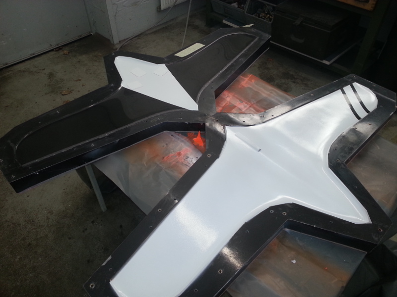

Also folgende Bilder habe ich für euch
Wie man sehen kann ist schön anders. Zwei Meter in der Luft sieht man es nicht und die Farbe leuchtet richtig in der Sonne. Nervig ist es aber schon.
Die Fehlersuche/ Analyse läuft und es zeichnet sich ein Ergebnis ab. Ich werde diese Spekulationen aber erst Testen und dann etwas dazu sagen.
Das Gewicht finde ich auch zu hoch für eine Stützstoffvariante. Aber es ist ja eh kein Leichtwindflieger. In dem Bereich wo Spreadtow verarbeitet wurde ist der Flieger schön fest. Der vordere Bereich mit dem Glas/Basalt/Kevlar ist ziemlich weich.Schauen wir mal wie man das noch retten kann.
Nun wird erstmal in aller Ruhe besäumt und dann die Ruder ausgemessen und gängig gemacht. Gibts dazu eine Schablone oder Maßangaben?
Ziel ist es den MR noch vor Pfingsten am liebsten mit dem Konstrukteur einzufliegen, um es dann im Fliegerurlaub krachen lassen zu können.
Morgen Abend werde ich die Form noch putzen, dann ist sie abholbereit. Du kannst also Material bestellen Uwe ;-)
