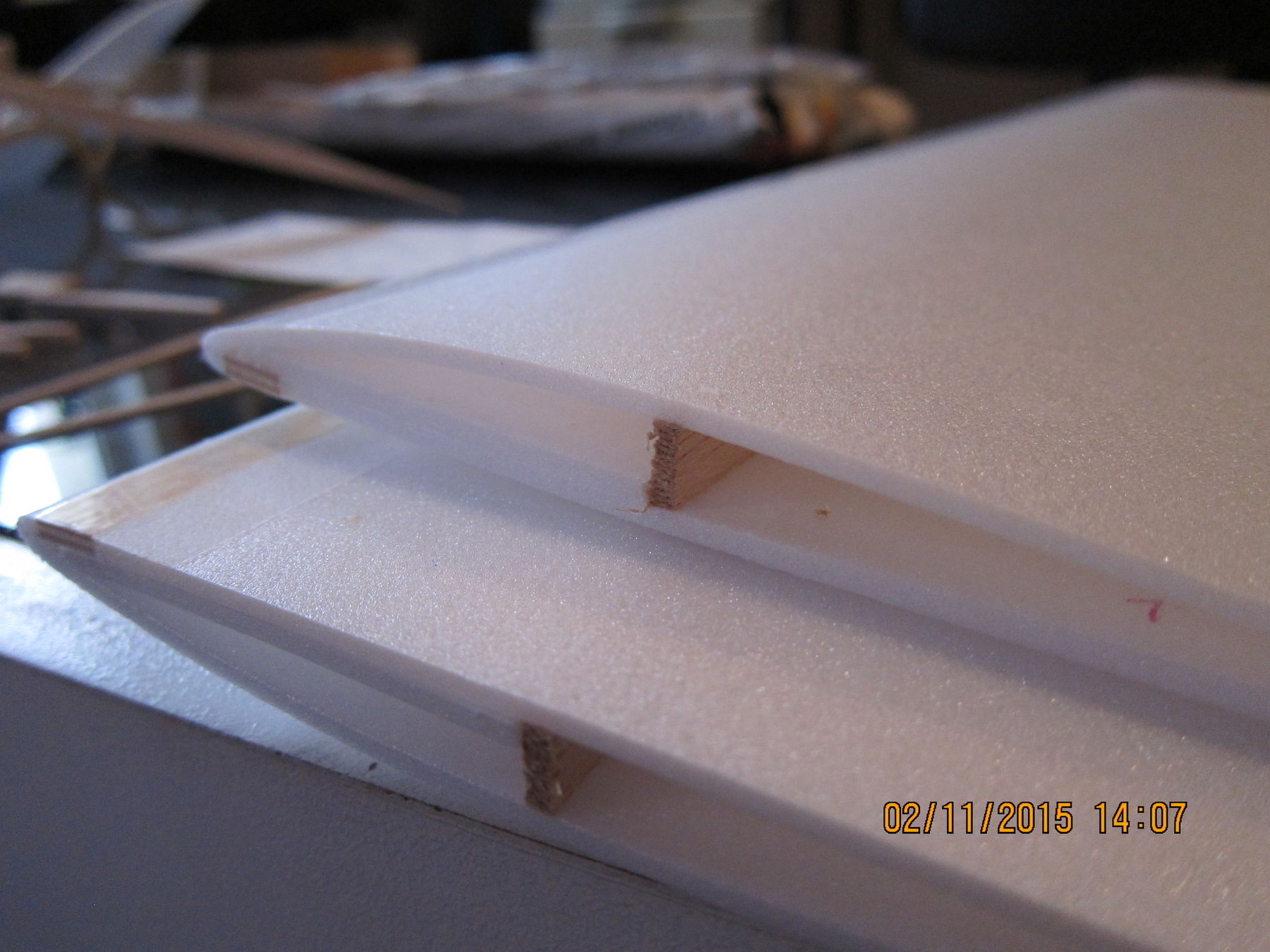

Erstmal alle Teile von Fräsflusen befreien und leicht anschleifen:
Dann die Ausschnitte für die Einsteckteile mit Schlüsselfeilchen anpassen bis guter aber strammer Sitz ist:
Als nächstes soll man laut Anleitung ja den Rumpf- und Haubenrahmen anschrägen. Hier ist zu sehen warum:
Und so versucht man sich dann eben langsam heranzutasten:
Bis beim Aufschieben der Rahmenteile die Tragfläche nicht mehr aus ihrer Neutralposition nach oben verschoben wird:
Etwa soviel hab ich gebraucht:

Jetzt weiter mit den Flächen, Ruder austrennen:
Anschrägen … ich habe mich enorm angestrengt langsam, weiträumig und gleichmäßig zu Schleifen und den Winkel zu halten. Dieser ist jedoch leider etwas groß geraten :(.
